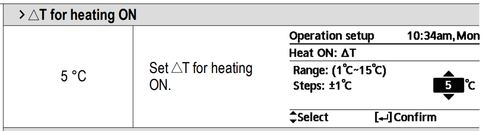

Ei tuo nyt noin voi toimia, eikä se lisäkortti ole mitenkään pakollinen. Mikä siinä nyt on tämän parametrin arvo, Installer setup -> Operation setup -> Heat?
Itse käytän arvoa 4, työsäiliönä mulla on vanhan öljykattilan tilavuus, lämpötilapyynti nollakelillä +32°C

Onko tämä nyt se kuuluisa ja debatoitu delta-T?
Ei ole, tuota ei voi säätää. dT on lämpötilaero johon kone pyrkii käydessään. Tuossa lämpötilakuvatuksessa keltaisen ja vihreän käyrän erotuksen tavoite. Käytännössä dT:n säätö vaikuttaa vesipumpun nopeuteen

Oletko muuten kokeillut onko tuohon delta T "väkisin pienenemiseen" vaikutusta ajatko Vilpin tuoton varaajan välilevyn yläpuolen sijasta varaajan yläosaan? Tällöin kait myös tuo delta t olis suurin mahdollinen, kun tuotto on niin kaukana Vilppiin menosta kuin varaajassa on mahdollista. Voihan olla että käytännössä eroa ei ole. Ja puuhastellaan lillukan varsien kanssa :)
On sillä vaikutusta sen verran, että vaikka se pienenee, niin se dT ei kuitenkaan pienene sinne dT1-2 hujakoille.
Käytössä siis dT7 ja sanoisin, että seilaa jossain 7-4 välillä sen mukaa miten lähestytään varaajan latautumista tavoitearvoon.
