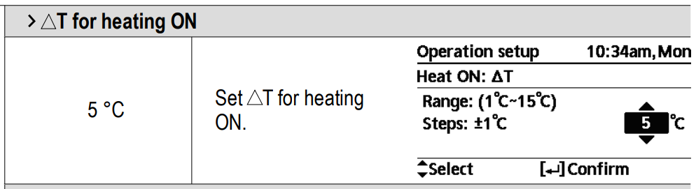

Mikä delta-T määrittää kompuran lepojaksot?
Omalla vähäisellä kyttäämisellä olen taipuvainen uskomaan, että kuvakaappauksessa mainittu arvo määrittää sen lämpötilaeron, jonka toteuduttua kompura lähtee uudestaan käyntiin?
Se on vakio 5 astetta, ei voi muuttaa.
Ei, kun käyntijaksojen dT on kiinteä:
  • kompressori sammuu, kun on kolmen minuutin ajan ylitetty pyynti vähintään kahdella asteella
  • kompressori käynnistyy, kun on kolmen minuutin ajan alitettu pyynti yli kolmella asteella

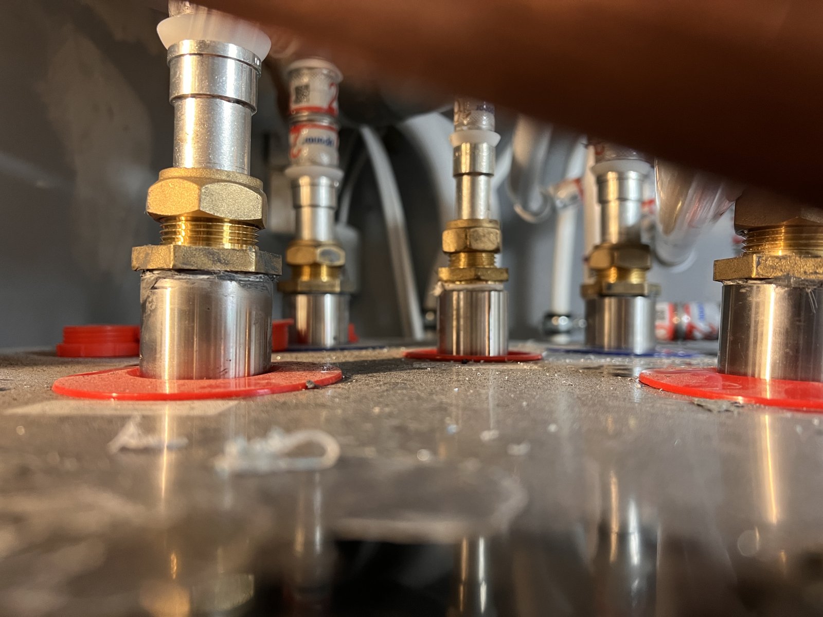

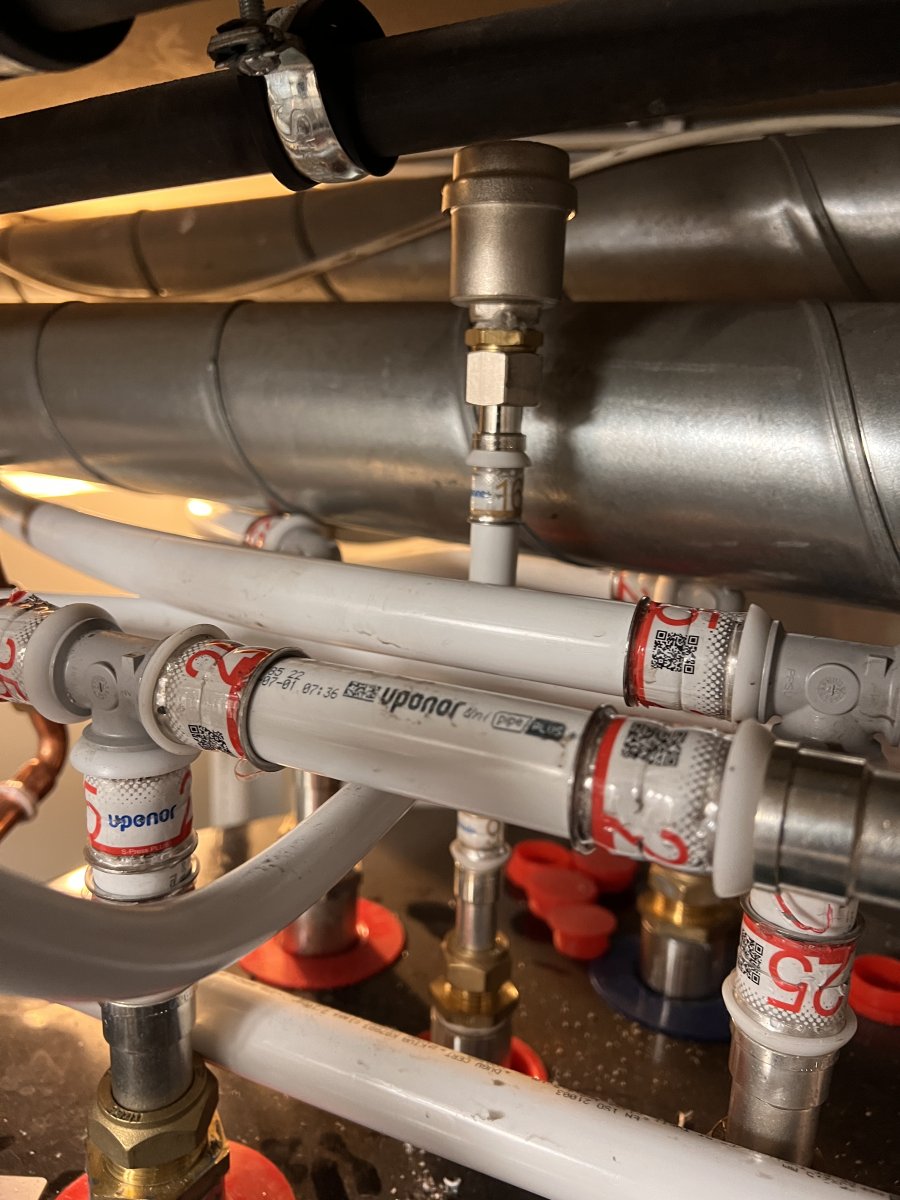

Varaajasi oli muistaakseni Energy Save BT200, joten kyllä siellä kierukka täytyy olla jossa käyttövetesi esilämpiää. Siinä olisikin suihkussa ihmettelemistä jos sama vesi joka kiertää lämmitysverkostossa tulisi sadesuihkusta.
Koita vielä ottaa kuva varaajan päältä siten että saadaan selville miten varaaja on kytketty. Pitäisi olla niin että vilpiltä tuleva menee varaajan päällä etummaiseen yhteeseen eli säiliön yläosaan ja varaajalta vilpille menevä ottaa takimmaisesta yhteensä eli pohjalta. Lämmityskiertoon taas sitten lähtö varaajan etummaisista yhteistä eli yläosasta ja paluu takimmaisiin eli pohjalle.
Edit: Koitin tihrustaa aiemmin laittamiasi kuvia, mutta ei niistä oikein ottanut tolkkua. Olin kuitenkin tulkitsevinani että lämmityskierto sekä meno että paluu on varaajan päällä etummaisissa yhteissä (varaajan yhteessä punainen muovirinkula) jolloin VILP tarvitsee olla takimmaisissa yhteissä (yhteessä sininen muovirinkula). Jos näin on niin ei ole ihmekään jos Pana on sekaisin.
Ja vielä, mihin menee varajaan päältä keskimmäisestä yhteestä lähtevä putki (16mm)?
Eli edestä lämpömittarin kohdalta katsoen tuo kuva. Vasemmalla edessä vilpin tulo, vasemmalla takana vilpille meno. Oikea edessä lämmitykseen meno. Oikea takana lämmityksen tulo. Se keskimmäinen on kytketty kylmään veteen , siitä voi painetta lisätä. Siinä on myös ilmaus? Toinen kuva.

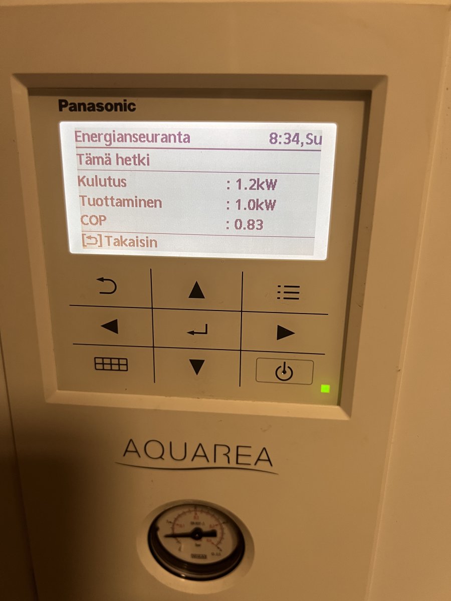

Onko muilla t-cap splitin käyttäjillä niin, että tuo painemittari ei heilu tai putoa pohjalle kun pumppu lämmittää? Mulla heiluu ja kun laitoin delta t 2 niin se on pohjassa..
Millaisia kennolle tulevan ja poistuvan veden lämpötiloja laite näyttää kuvan tilanteessa, ja mikä on silloin virtauksen määrä?

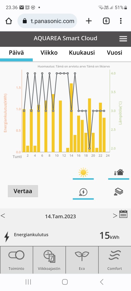

Nyt on ollut kolmisen viikkoa käytössä ja hyvinhän tuo pelannut. Copit näillä nollan keleillä pyörii 2,5 - 3,5 välillä. Laskee varmaan hitusen hyötysuhdetta kun joudun turhan kuumaa vettä tekemään kytkennöistä johtuen. 33 riittää oumannille, mutta pitää tehdä 39 asteista, koska syyt... Ajattelin helppouden takia joustoletkuilla muuttaa kytkennät, onko kokemuksia? Happidiffuusisuojattuja tälläisiä https://vesikauppa.com/index.php/ve...entaletkut/kytkentaletku-600mm-rst-o2b-detail
Tai sitten vääntelen mustasta kuten tähänkin asti :D
Sähköä kulunut panasonicin mielestä 404kwh ja tuottoa 899kwh nyt tammikuun aikana. Jos laskee että öljystä saa sen 85% lämmöksi/energiaksi talteen niin sitä olisi pitänyt polttaa reilu 100 litraa ja 1,6e hinnalla semmonen 160e, itelle maksaa sähkö siirtoineen 15c niin sähköön mennyt 60e :) Tai sitten laskin ihan päin seiniä mikä ei mahdottomuus ole. Homeassistant alkanut pysymään nyt päällä, win10 virtualboxia pyörittäen kaatui aina aamuisin jostain syystä. Nyt pyörii vanhalla läppärillä komerossa itsekseen.
Tuota noin. Riippuu kuinka nopeasti tuo paine heiluu. Itse olen havainnut että kun pumppu käy nopeampaa niin paine mittari näyttää vähemmään kuin koneen "tyhjäkäynnillä". Tämä koska painemittari on imupuolella pumppuun nähden. Tietysti jos se menee jatkuvasti ylös alas niin olisiko järjestelmässä ilmaa.
