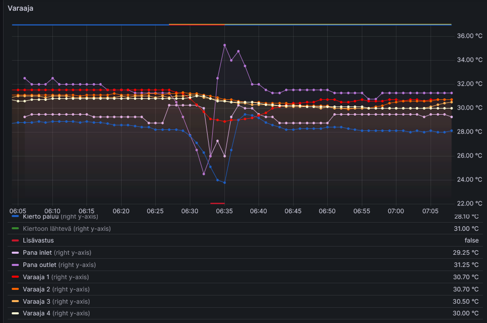

Koneen käyntiajan siirrossa halvempaan aikaan ootteko tutkailleet käppyröistä ym. että kun halpaan aamuaikaan coppikin vois olla viileämmän kelin johdosta heikompi ja energiaa saa pumpusta vähemmän. Miten tuo kannattaa siirtomaksut ja verot huomioiden kun kwh menee enemmän. Tietty kun hintaero on todella suuri. Missä vaiheessa siirto saatava hyöty menee pakkasen puolelle. Monta muuttujaa :)

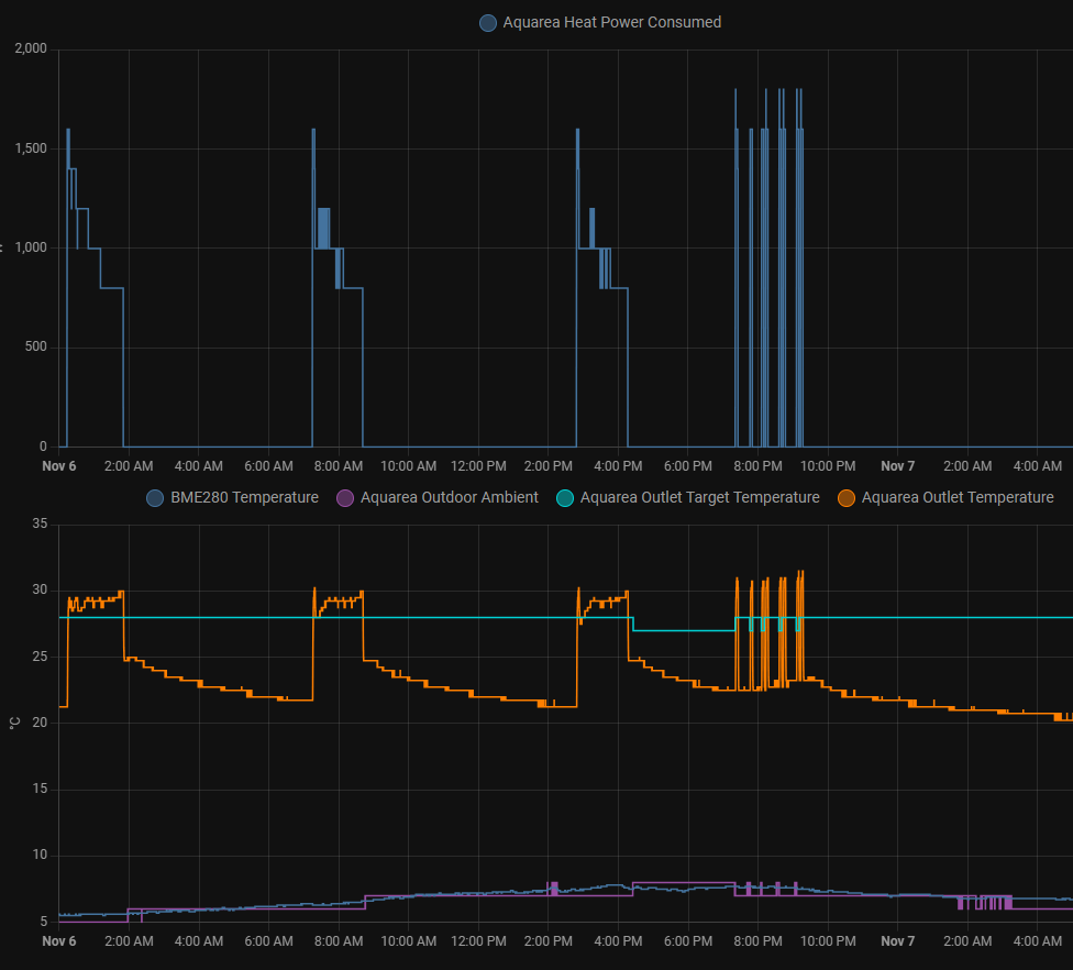

Aika mielenkiintoisesti käynyt eilen katkokäyntiä tuossa 8 aikoihin illlalla ja tuntuu menevän synkassa tuon kanssa kun laitteen ulkolämpötila-anturi seilaa 7-8C välillä ja samalla Target lämpötila seilaa 27-28C... Onkohan tälle jotain järkevästi tehtävissä?
Tuo BME280 on toinen lämpötila-anturi ja siitä näkee että lämpötila ei oikeasti seilaa vaan kyse lienee vain tuosta liian karkeasta lämpötilan ilmaisusta.
