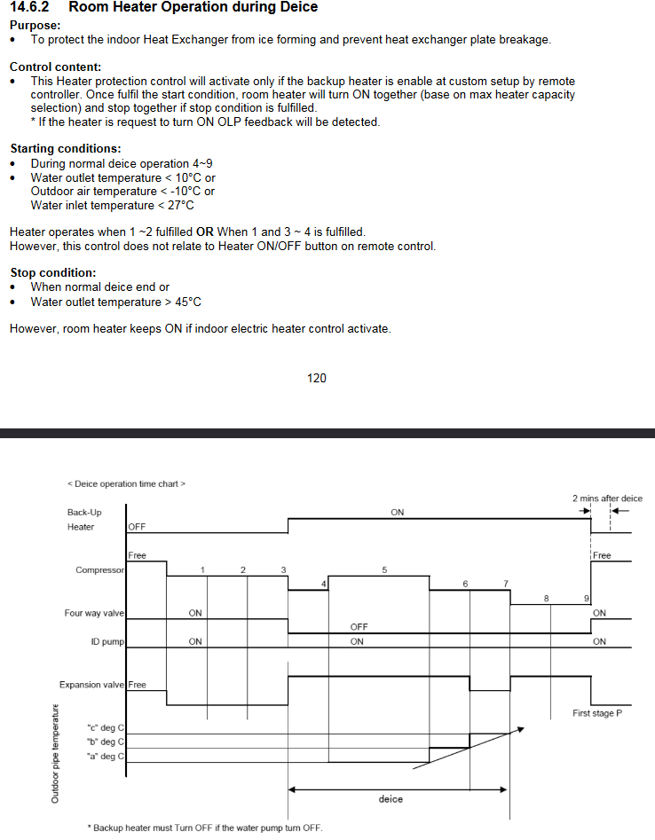

Kai se on tuo alle 27c joka sen mulla laukasee päälle.
Laskee niin alas koska Panalta tuleva menee suoraan kiertoon ja jäähtyy siellä sitten lisää. Jos taas ajaa varaajan kautta niin kuumin vesi ei päädy suoraan kiertoon. Valintoja, kumpi taas sitte parempi.

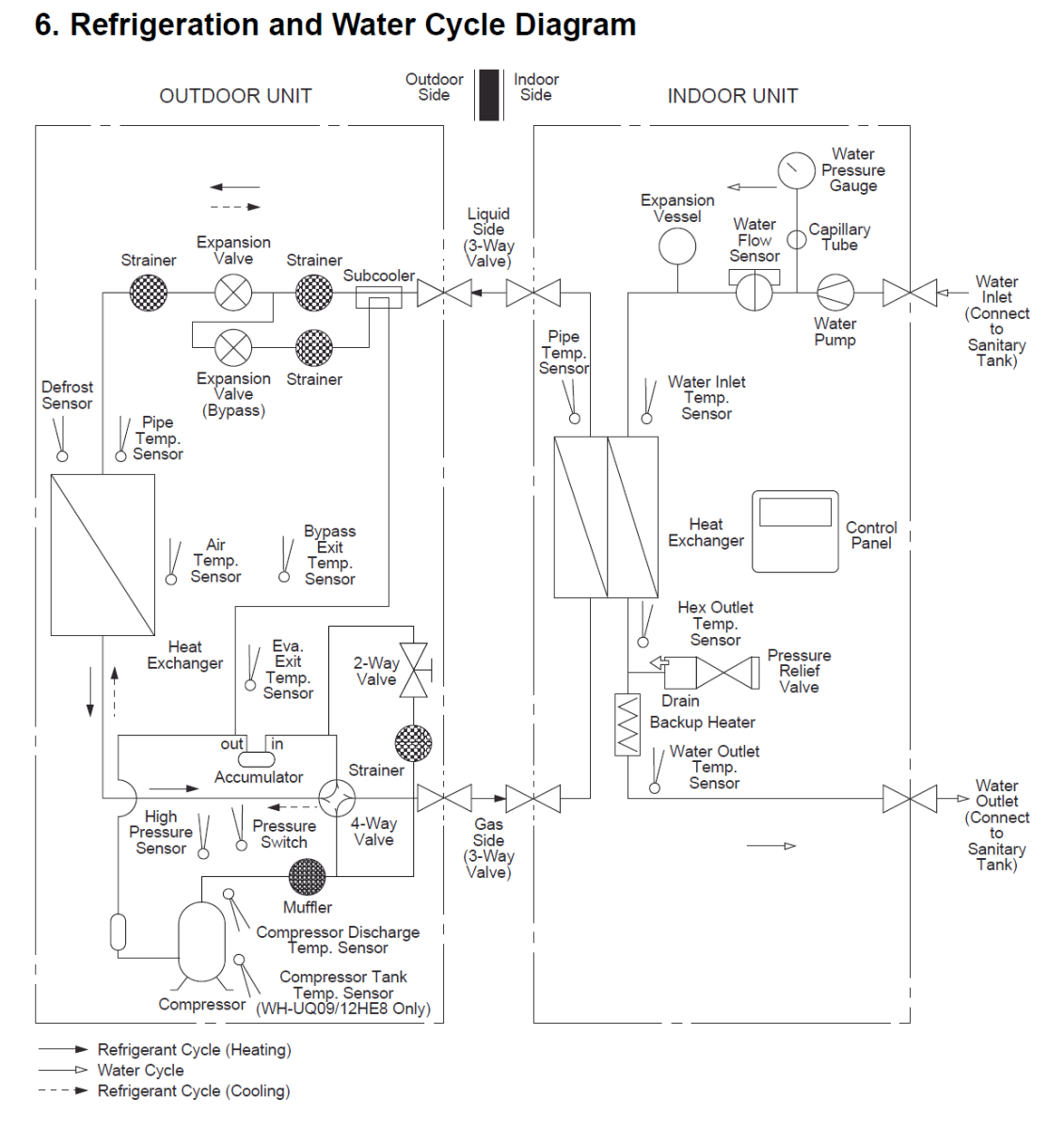

Pitäisi olla vaihtoventtiili joka ohjaisi sulatuksen aikana veden toisaalle.
Tuo kaavio on taas sellainen ettei siitä tajua oikein mitään.

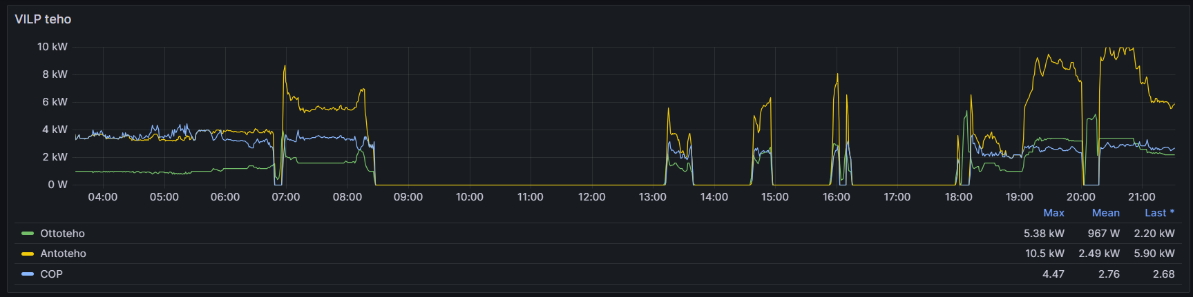

Mä itse asiassa katsoin tuon yhden ~-7'c päivän kohdilta (-6'c asti pörssisähköohjauksella ja alle sen jatkuvalla) pikaisesti ilman tarkempia laskelmia graafeista/logeista pienen ajanjakson, niin kulutus näytti olevan pyöreästi aika samalla alueella. Karkeasti laskien tais parisataa wattia olla jatkuvan hyväksi. Ihan varmasti noissa kuitenkin eroja tulee, mutta vaikea laskeskella ilman tarkempia testejä, joita taas ei itsellä ole intresseissä tehdä. Pääsääntöisesti tuo oma pörssiohjaus kuitenkin toimii juuri sillä pätkäkäyntialueella, niin siinä saa vähän kuin sivutuotteena sitten poimittua ne hyödyt samalla niiden kalliiden tuntien osalta. Tuota pätkäkäyntialueen keliä kuitenkin täällä etelässä on ihan riittämiin.
Pana vetelee muuten tuossa teho-modessakin yleensä jossain +-50Hz kieppeillä +10kW tuotolla.
Tuolla saa myös toisaalta menoveden lämmöt nopeasti ylös, joka tuon Powerful Moden perimmäinen tarkoitus onkin ja sitä myöten myös vajeen saa paikattua nopeammin ylilämpöisellä vedellä ja varsinkin, kun on puhallinkonvektorit käytössä. Pitää myös muistaa, ettei se cop ole optimaalisin siellä toisessakaan päässä vajaatehoisena ajettuna, kun yritetään väkisin pysyä jatkuvalla käynnillä. Kultaista keskitietä ei ole helppo löytää ylimääräisellä säätämisellä, helpointa se toki olisi ajella perus käyrällä ja unohtaa koko kone.

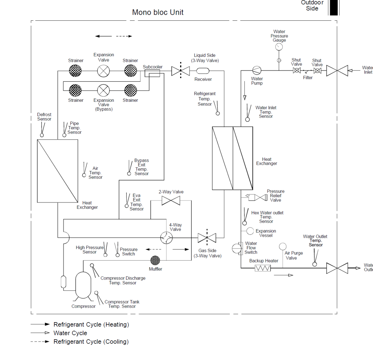

Vesisulatus ja kompressorisulatus. Ainakin monoblock tekee vesisulatuksen, jos koneelle lähtevä vesi on sulatuksen alussa vähintään +28°C JA ulkolämpötila ei ole alle -10°C. Muuten tehdään kompressorisulatus.
Noissa kummassakin T-Cap laitteessa toisen paisarin kohdalla lukee (bypass). Tarkoittanee, että on bypass tilassa täysin auki ja vain toinen toimii.
