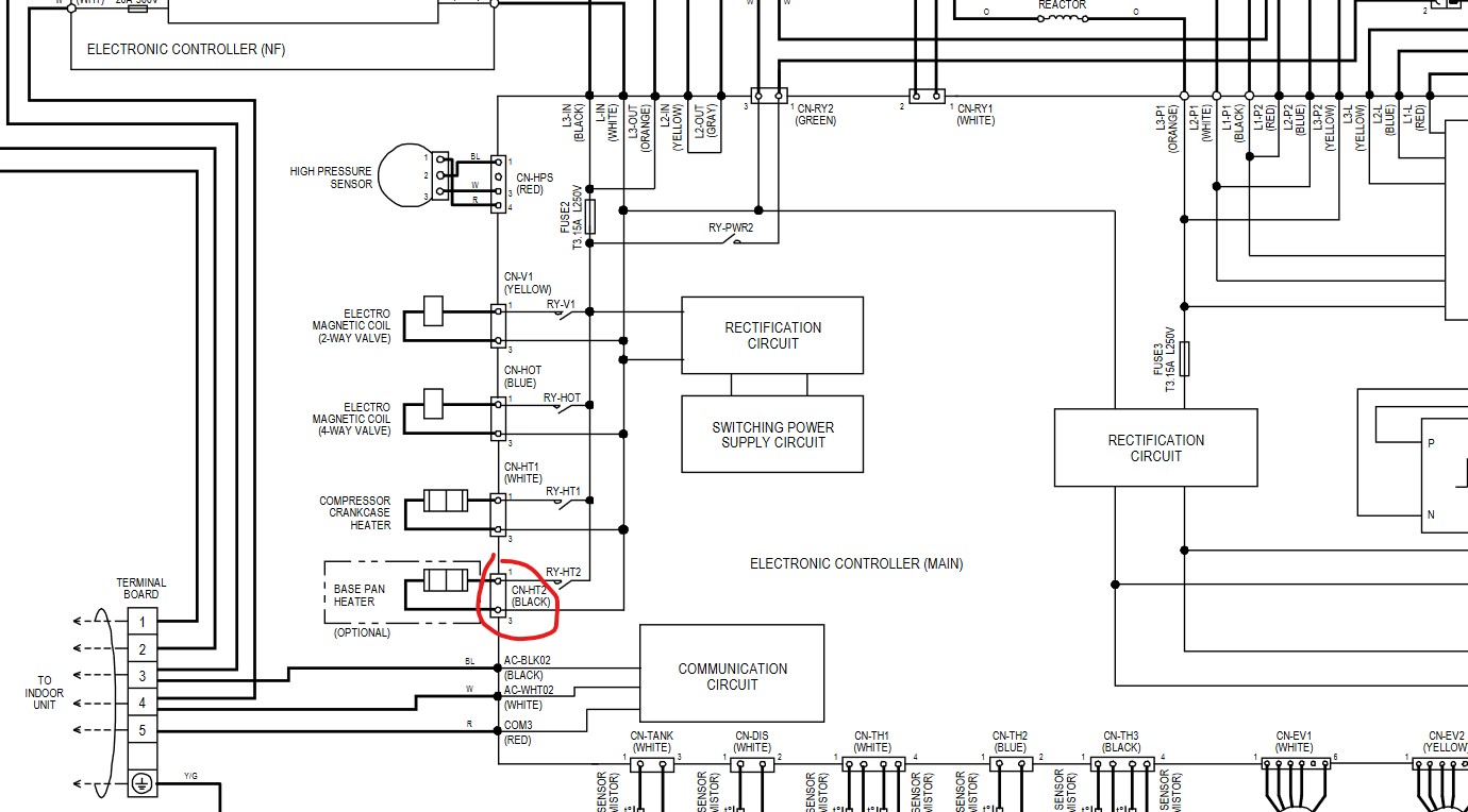

Miten olette käytännössä saaneet otettua sulatusvesikaukalon/-viemärin lämmityskaapelin releelle ohjauksen? Pohjavastushan kytketään valmiilla liittimellä tuonne CN-HT2-liittimiin. Lämmitysvastuksen johto poikki ja omat liittimet väliin vai?

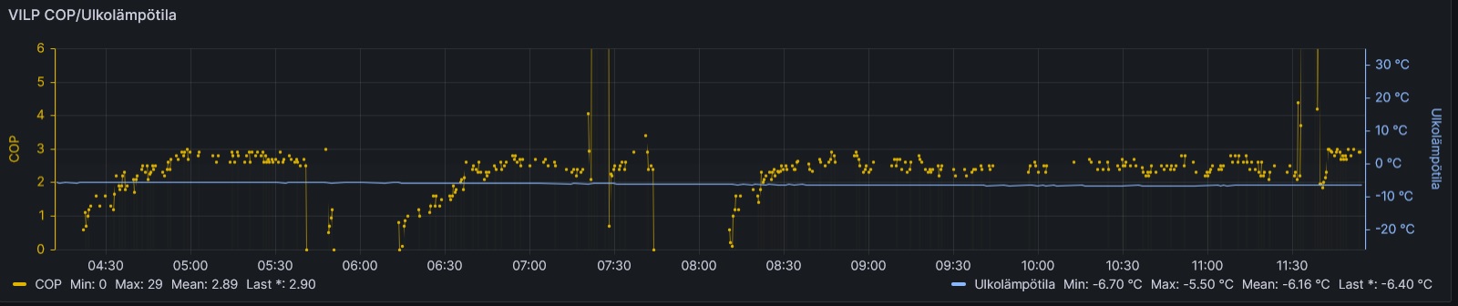

Mahtaakohan tää mun kylmästarttihuijaukseni sittenkin toimia... Tää startti näyttää ihan kohtuulliselta, ulkona on nimittäin -5°C ja tää starttasi hyvälle COP-arvolle. Heti alkuun tapahtuva sulatus on sivuvaikutusta ulkolämpötila-anturin huijauksesta, pumppu näkee +2°C ulkolämpötilan ja pipe temp on kuitenkin noin 4°C alle ulkolämpötilan -> sulatusehto laukeaa heti. Tässä siis heti sulatuksen jälkeen ollaan hyvän hyötysuhteen käyntialueella, eikä vasta tunnin päästä.
Ulkolämpötilan huijaus menee pois päältä 10 minuutin kuluttua siitä kun pumppu on käynnistynyt. Pumppu katsotaan käynnistyneeksi, kun sen sähkötehon kulutus ylittää 800W.
Koestartti 2, ulkona -7°C. Nyt olisi kiva tietää, onko taika lämpötilahuijauksessa, vai onnistuisiko tää ihan sillä että pakottaisi sulatuksen heti startin perään.
Tässä Powerful Moden startti ~samoissa pakkasissa. Ei tää nyt sentään lähellekään mikään tunnin jumppailu käyntiin pääsemiseksi ole, vaan max. parisenkymmentä minuuttia. Noi ~4.20 ja 8.10 startit on päässyt aika lailla puhtaalla kennolla aloittamaan.

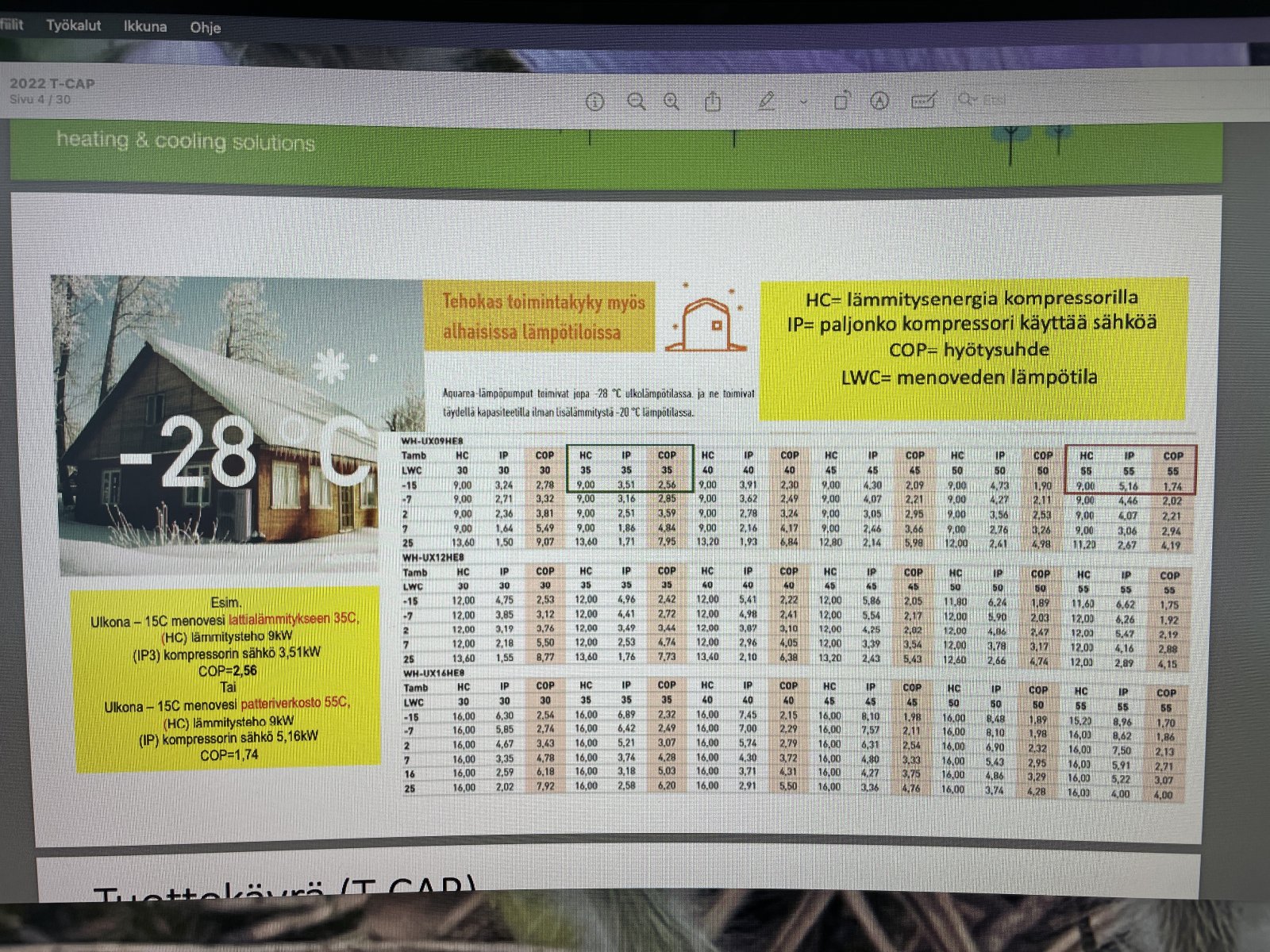

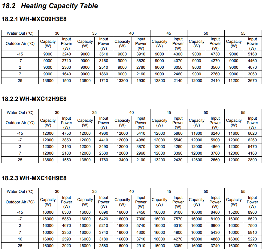

Missä olikaan taulukko, jossa oli nuo H srj Tcap pumppujen otto ja antotehot eri ulko ja sisälämpötiloissa coppeineen.
Muistelen joskus nähneeni. Etenkin nää kylmän pään arvot hukassa

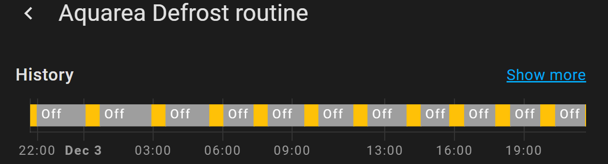

onko tällainen sulatussykli ihan OK?
Sulatusväli vaihtelee kovasti, varsinkin sen mukaan miten kosteaa ulkona on, eli siis mikä on ulkolämpötilan ja ulkoilman kastepisteen välinen lämpötilaero. Täällä lounaisrannikollakin on tänään ulkolämpötilan vaihteluväli ollut -9°C - -14°C, sulatusväli taas on on ollut välillä 2 - 4 tuntia. Yhteensä 9 sulatusta viimeisen 24 tunnin aikana. Välillä taas mennään reilullakin pakkasella ihan vaan muutamalla sulatuksella per vrk.

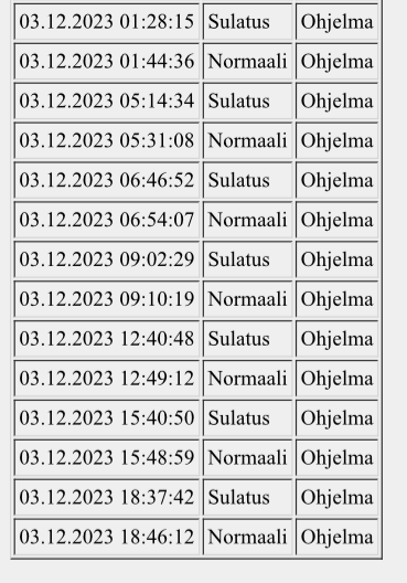

Tässä on koneen oman ilmoituksen mukaista dataa, tää on H-sarjan 9 kW monoblock. 06:20 alkaen on pyydetty +36°C, 03:00 asti pärjättiin +33°C pyynnillä.

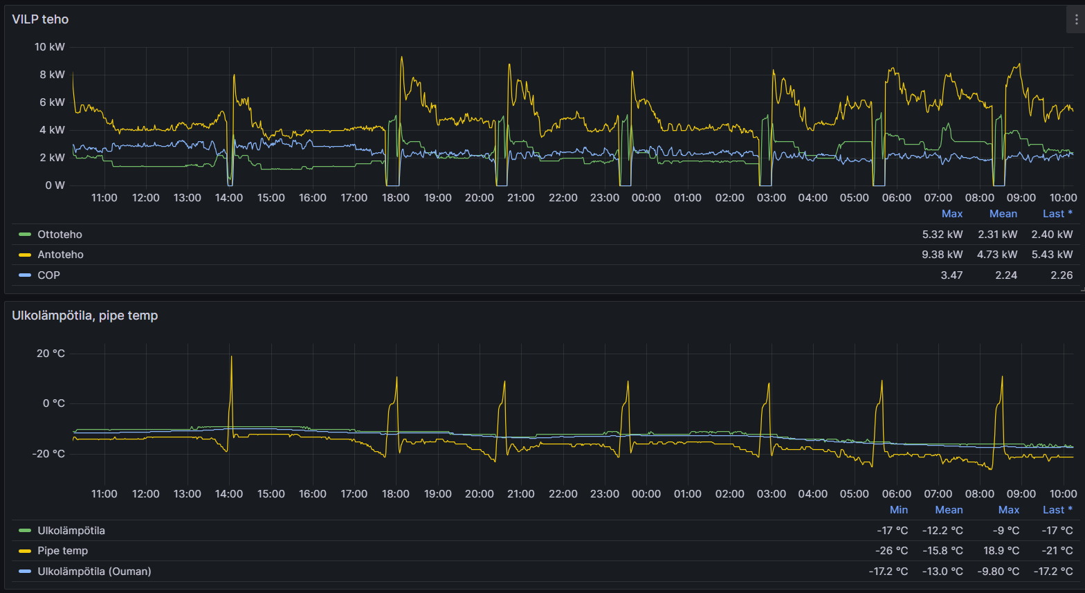

Kovin pitkiltä näyttää nuo sun sulatukset.

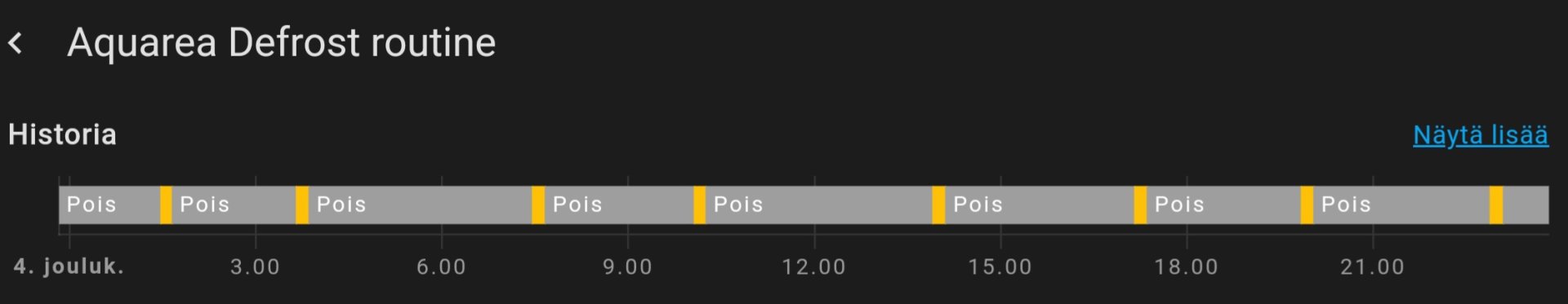

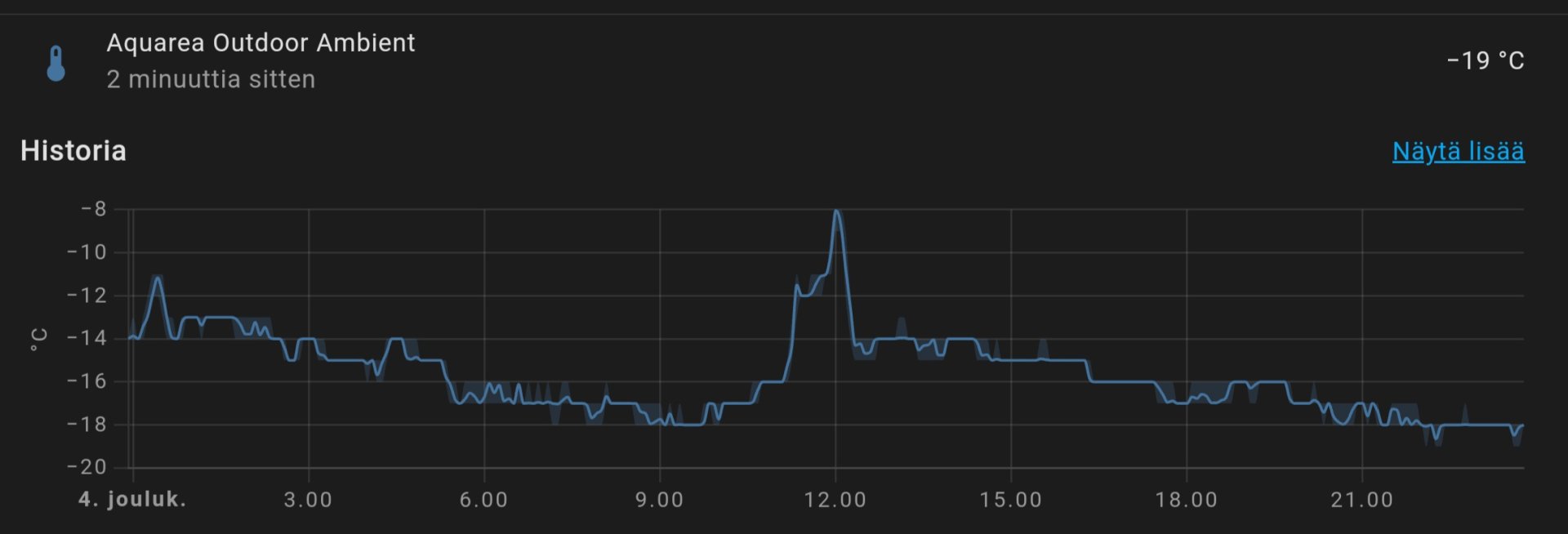

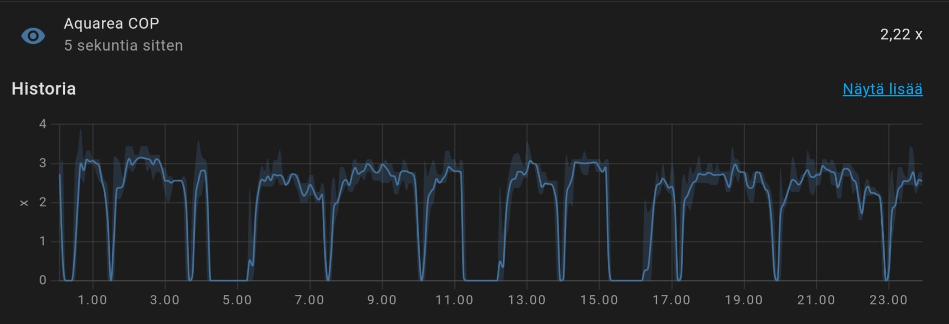

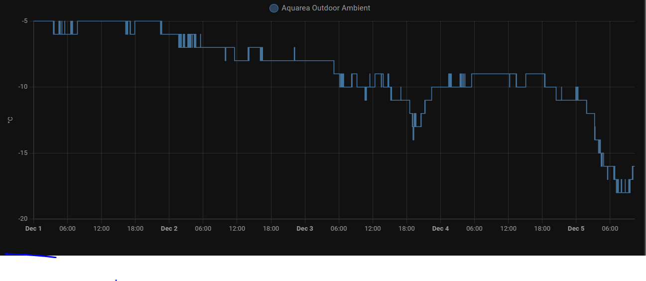

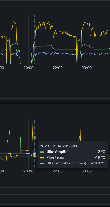

Tässä omat viimeiset 24h. 12kW J-sarjan monoblock.
Edit. Tässä vielä koneen ilmaisema ulkolämpötila ko. ajalta dokumentaatioksi tulevaisuutta varten. Kuten lämpötilasta nähdään kaikki yo. sulatukset ovat kompurasulatuksia (pakkasta vähintään -11C)

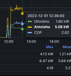

Edit2. Ei liity enää sulatusaiheeseen mutta niin mehukas pakkasjakso taustalla niin laitetaan vielä koneen itse ilmaisemat COPit rinnalle.

Totta, hyvä huomio. Ei tullut edes kiinnitettyä noihin kellonaikoihin huomiota. Tuossahan näyttäisi tosiaan olevan jotain 30-40min kestäviä sulatuksia ja sehän ei ole ollenkaan normalia.
Vesisulatus kestää 10min ulkolämpötilan ollessa vielä just alle kompurasulatusalueen ja kompurasulatus kestää 15min.

Joo, jossain vaiheessa sulatukset alkoivat kestää 36 -38 min. kun 'lämmitysaika' on samalla jäänyt n. hieman reiluun tuntiin.
Mikähän mahtaa olla ulkolämpötila että vesisulatus vielä on käytössä? Kosteus% on ollut melko korkea viime aikoina tuolla, 87 -90% ennusteen mukaan.
Mutta toi sulatuksen kesto nyt hieman huolestuttaa, mitähän sille voisi tehdä vai ei mitään?
Nyt kun kosteus on hieman laskenut (on ennusteen mukaan nyt 81%) on 'lämmitysaika' pidentynyt hieman reilusta tunnista kolmeen tuntiin.
Ohessa vielä Aquarea Outdoor Ambient ko. ajalta:
Vesisulatus tehdään, kun nämä molemmat toteutuvat
  1. ulkolämpötila >= -10°C
  2. lämmönvaihtimelle menevän veden lämpötila >= +28°C
Mulla tuo kompressorisulatus on kestänyt noin 20 minuuttia.
