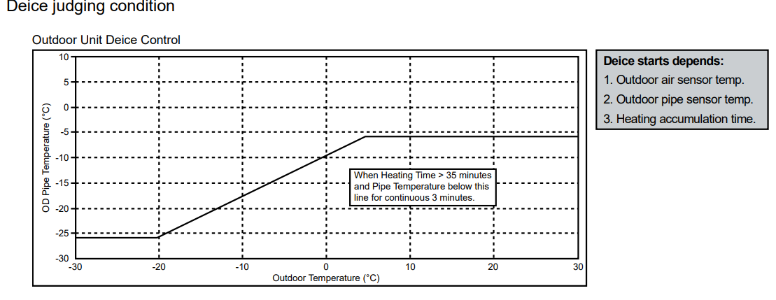

En pysty lopettamaan sen asian ihmettelyä, miksi toiset valmistajat ottavat niin varman päälle tämän sulatuslogiikan, että käytännössä pakotetaan sulatus vähän valmistajasta ja laitteesta riippuen 1-3 tunnin välein? Ja sitten taas toiset (ainakin Panasonic) antavat koneen seurata pelkästään noita temp-antureiden eroja ilman mitään perälautaa. Molemmat tavat ovat varmasti ohjauslogiikan kannalta yhtä simppeleitä, eli ohjelmistokehityksessä ei ainakaan säästöä tule.
Voiko taustalla olla joku kompressorin toimintaan tai kylmäprosessiin liittyvä syy? Esim. että öljyt kerääntyy johonkin ei-toivottuun paikkaan tms.? Vai onko kyse kenties historiasta, eikä vain luoteta että pelkkä tarpeen mukainen sulatus riittäisi?
Jos sulatuksen aloitus voisi perustua ja toimia simppelisti vain outside vs outside pipe -temp erotukseen, olisi se varmaan kaikissa lämpöpumppusysteemeissä jo tehty. Mutta näin ei ole. Monissa koneissa sulatusaika on vakio ja voi käynnistyä vaikka kenno on puhdas. Esimerkiksi meidän edellinen Ultimate 5000EEV.
Nykyisessä panassa on erittäinkin hyvä sulatuslogiikka, joka varmasti perustuu muuhunkin kuin pelkkään outside vs outside pipe -temp erotukseen. Voisi olettaa, että seuraa myös mm. lämpöteho/ottoteho lukua, eli coppiarvoa.
Meilläkin kenno voi olla umpihuurteessa silmin nähden, mutta kone painaa vaan eteenpäin kakkosen copilla.
Myös se aika, joka kuluu outside vs outside pipe -temp erotuksen syntymiseen vaikuttaa. Jos kestää pitkään, niin laite voi päätellä, että huurtumisvauhti on hidasta ja jatkaa kuitenkin eteenpäin, kunnes vaikkapa coppiarvo pienenee riittävästi.
Toinen tärkeä juttu on sulatuksen suoritus. Siihen tarvittava lämpöenergiamääräkään ei ole vakio, vaan riippuu ulkolämpötilasta, huurteen määrästä, jne. Elikkä ei kannata käyttää sulatukseen turhaa energia.

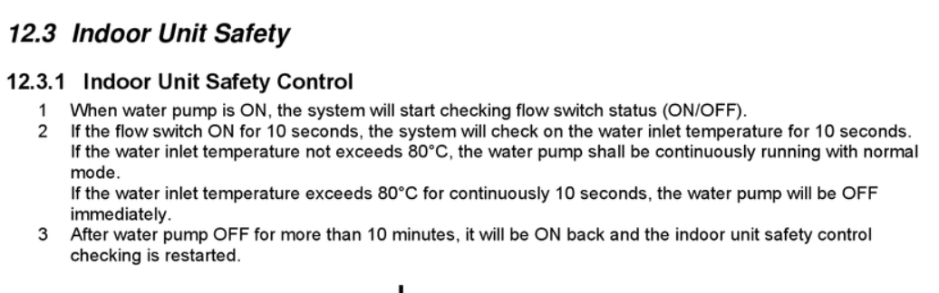

Hei, olen yrittänyt etsiä tietoa että kuinka kuumana uskaltaa kiertoveden päästää Panasonicin sisuksiin? Meillä on seuraava laitteisto, Biomatic +20 johon on liitetty Panasonic WH-SXC09H3EH8 / WH-UX09HE8. Pellettikattila lämpenee 80. Kun vaihdan vilp:lle niin olen antanut kattilassa veden lämpötilan pudota jotain 60 ja sitten panasonic start.
Sisäyksikkö kyllä suojelee itseään sammuttamalla latauspumpun. Takaisku kannattaisi kyllä olla latauspiirissä.

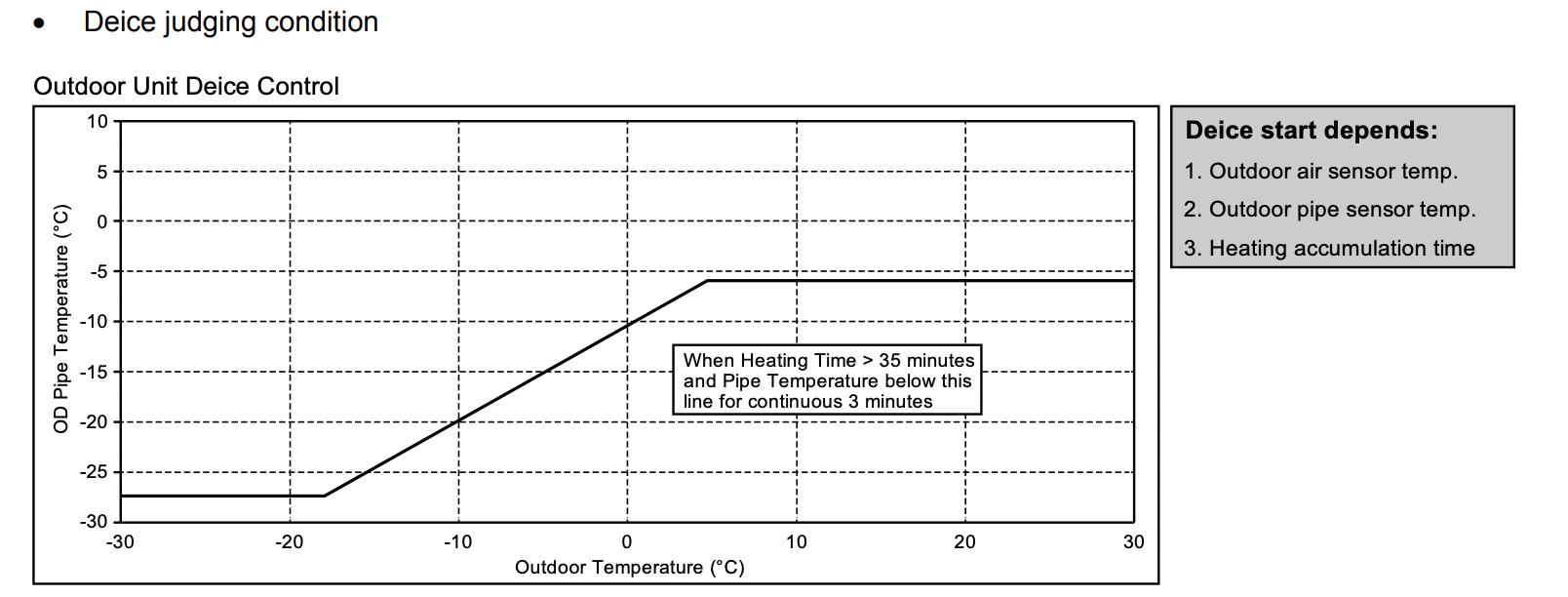

Mitä pohjaa näille spekulaatiolle on? Service manualin kuvaaman mukainen pipe temp ja outside temp -eroon pohjautuva sulatuksen liipaisu on ainakin oman laitteeni kohdalta näyttänyt pätevän täysin.
Ei mitään. Menee ihan käsi kädessä service manuaalin kuvauksen mukaan. Asiaahan on käyty moneen kertaan läpi monessa eri säikeessä tässä parin-kolmen vuoden aikana, mutta ilmeisesti kiva spekuloida omiaan kerta toisensa jälkeen.

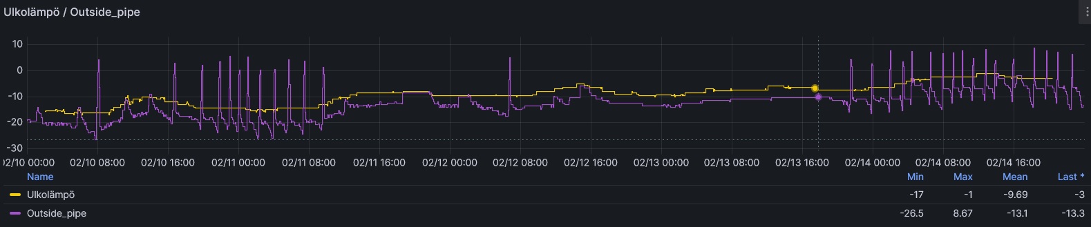

No kummasti se mulla vetää noita sulatuksia ~5 asteen erotuksella useamman päivän ajan, ja välissä sitte 24h ajanjakso kun pysyy ero vakiona ilman sulatuksia. Että kyllä minäkin tämän perusteella olettaisin ettei ihan käsi-kädessä manuaalin kans mennä.
Tuosta käppyrästä on vaikea sanoa juuta tai jaata sen verran pieni reso.
Ja toki pitää katsoa oman mallin manuaalia, sinulla näemmä split ja siinä taas hieman eri parametrit, tasainen osuus käyrässä alkaa jo -18C kieppeillä.
No nyt on kyllä niin epäselvää logitusta, että tuosta ei voi sanoa yhtään mitään suuntaan eikä toiseen. Jos tuossa luetaan/logitetaan arvoja esim.10min välein, niin sieltä jää hirvästi dataa näkemättä. Tuo näyttää todella harvalta päivitysväliltä noilla käppyröillä.

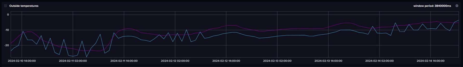

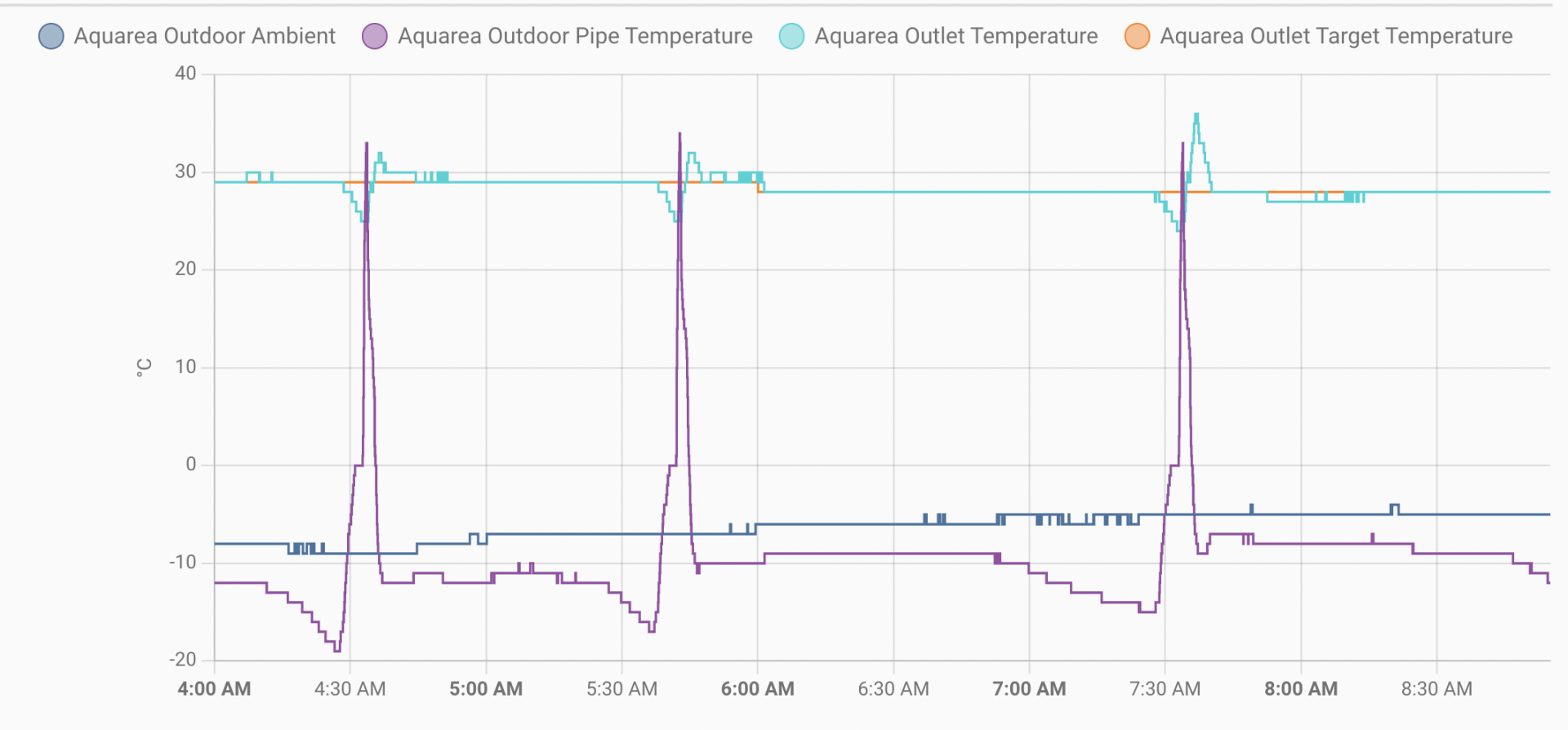

Tältä näyttää oma logitus ~samalta ajalta ja sisältää tuon ~60h jakson johon osui yksi sulatus:
Usein se pipe temp putoaa nopeasti sitten kun alkaa putoamaan, jopa asteen per 2 minuuttia. Jos datan keruun resoluutio ei ole riittävän tiheä niin pudotuksesta jää helposti osa pois käyristä. Tässä esimerkkikäppyrää aamulta kun ilmankosteus oli korkealla ja sulatteli tiheään.
No kunhan ajattelin laittaa porukalle luettavaksi noi artikkelit erilaisista sulatuslogiikoista, jos kiinnostaa. Uskotaan service manualin tekstiä.
Enpä osaa sanoa. Näkyy heishan asetuksissa olevan 10 sek välein liipasu ja 120 sek. välein lähetys. Kai se sitten hukkaa jonnekin arvoja välistä

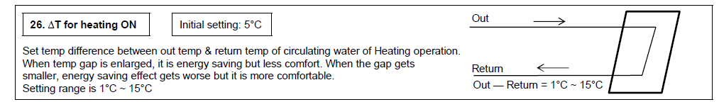

dT asetus ei tuossa tapauksessa vaikuta ollenkaan. Se tarkoittaa, että miten paljon pana nostaa panalle tulevan veden lämpötilaa.

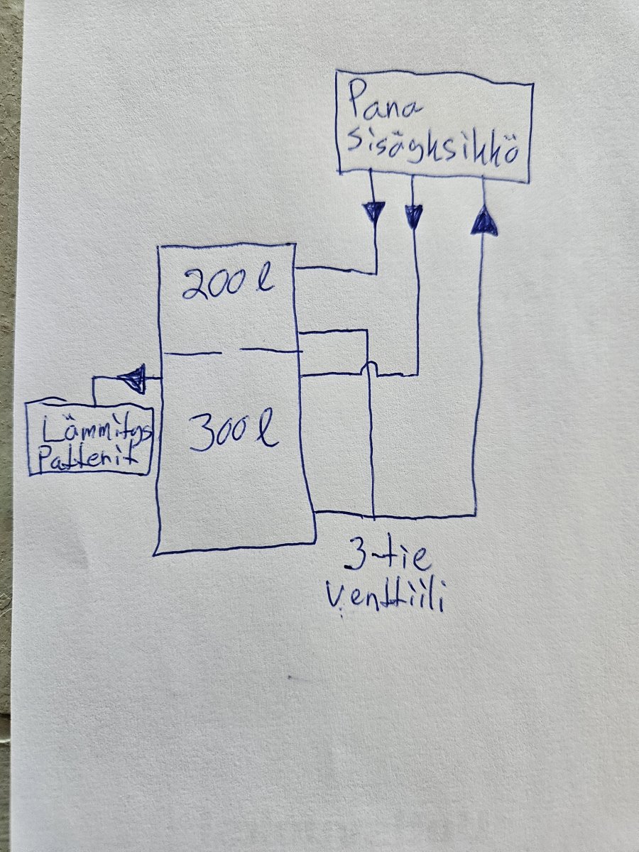

En nyt ihan satavarma ole tästä toiminnasta kun oma laite on vielä hankinnassa, mutta olen tällä hetkellä siinä uskossa, että buffer tank modella nimenomaan toiminta olisi niin, että pumppu haistelee tankkianturin kautta varaajan lämpötilaa (riippuen tietysti siitä, millä kohdalla anturi varaajassa on) ja vasta sitten käynnistää pumpun kun sen anturin näyttämä laskee alle käyrän ja nostaa sitä dT verran käyrän yli. Jos anturi on lämpöjohtolähdön kohdalla varaajassa, käy silloin kone pidempiä jaksoja ja pidempiä huileja, sillä varaajat kylmenee alaosasta ylöspäin. Normaalitilassa, kun pumppu haistelee käyntiinlähtölämpötilan pumpulle menevästä linjasta, joka lähtee varaajan alaosasta, niin sinne aika äkkiä lähtee menemään kylmempää vettä vaikka muutoin varaaja olisikin riittävässä lämpötilassa -> pumppu lähtee päälle ja käy vain lyhyen pätkän.
Mulla on sama pumppu ruokkimassa hybridivaraajan kautta patteritaloa.
Pana näytössään ilmaisee noita kulutusarvoja 200W välein. Tuo 800W itsellökin ollut minimi mihin pumppu taipunut. Tosi hyvin näissä split -malleissa kulutus ja tuottolukenat vastanneet irtomittreiden antamaa tietoa. Hieman tuotto oikeasti parempi kuin Pana vaatimattomasti näyttää.
Itsellä Pana tekee lämpöä vain sen verran kuin talo tarvitsee patterikierrossa Shuntti on aina auki liki 100%. Ouman sitä hieman kuitenkin liikuttaa ettei ihan jumitu. Kesällä Ouman vetää sitten patterikierron kiinni. Tällöin myös muutan Panan kompensaatiokäyrältä suora -tilaan jolloin Pana vain esilämmittää käyttövettä.
Oma systeemi poikkeaa varmaan sen verran tuosta sinun systeemistä ettei Pana tee eri lämpöistä vettä käyttöveteen vaan käyttövesi vain esilämmitetään hybridivaraajan kierukoissa ja tulistetaan sitten tuohon noin 60 ° pienemmässä varaajassa. Mikäli oikein ymmärsin sun varaajassa on täysin omat kaksi puoliskoa joiden vesi ei sekoitu keskenään.
Sen verran olen tästä laitteesta omakohtaisesti havainnut että tää H -sarjan logiikka palauttaa tuon kompensaatioköyrän asetukset tehtaan oletusarvoihin jos käyt vain kurkkaamassa siellä "suora" -vaihtoehdon puolella. Kantsii ottaa talteen mitkä arvot oli enne kuin aloittaa seikkailemaan valikossa. :)
