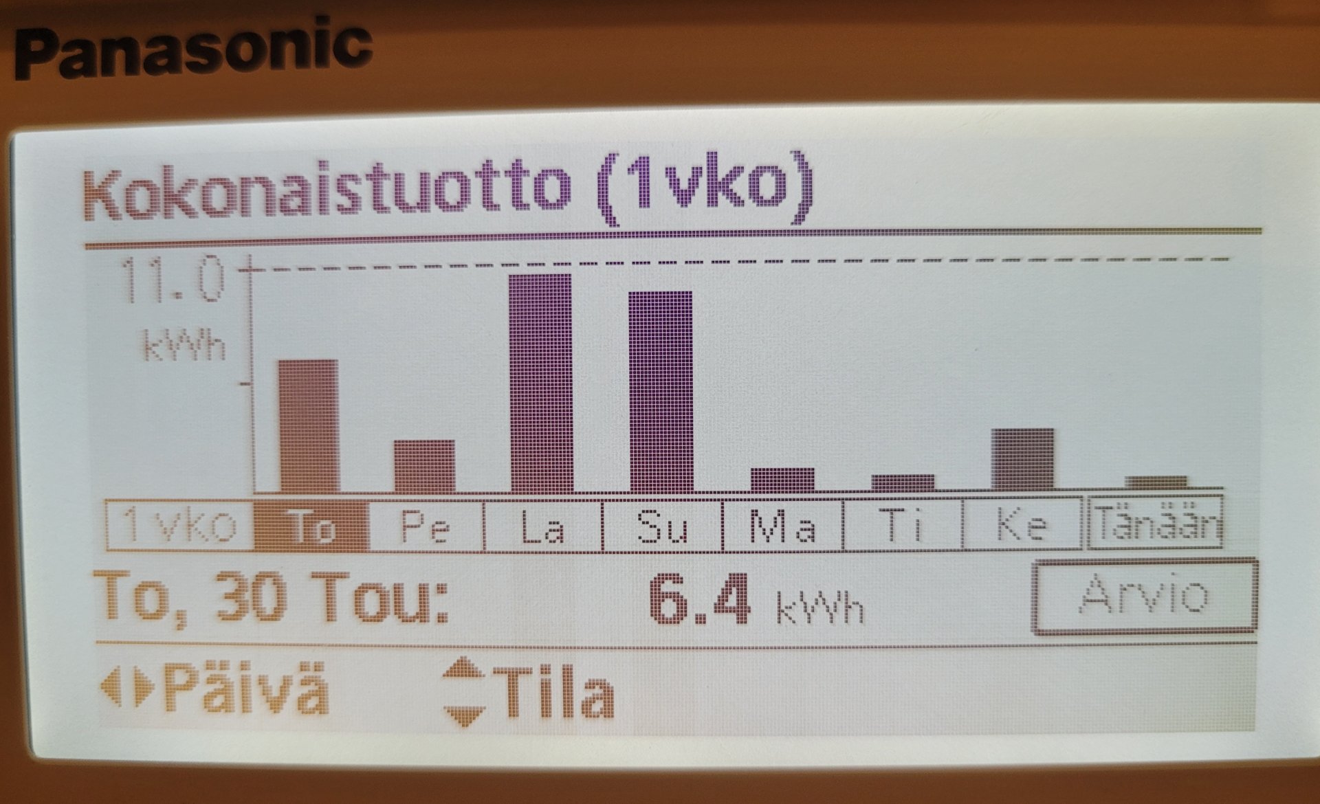

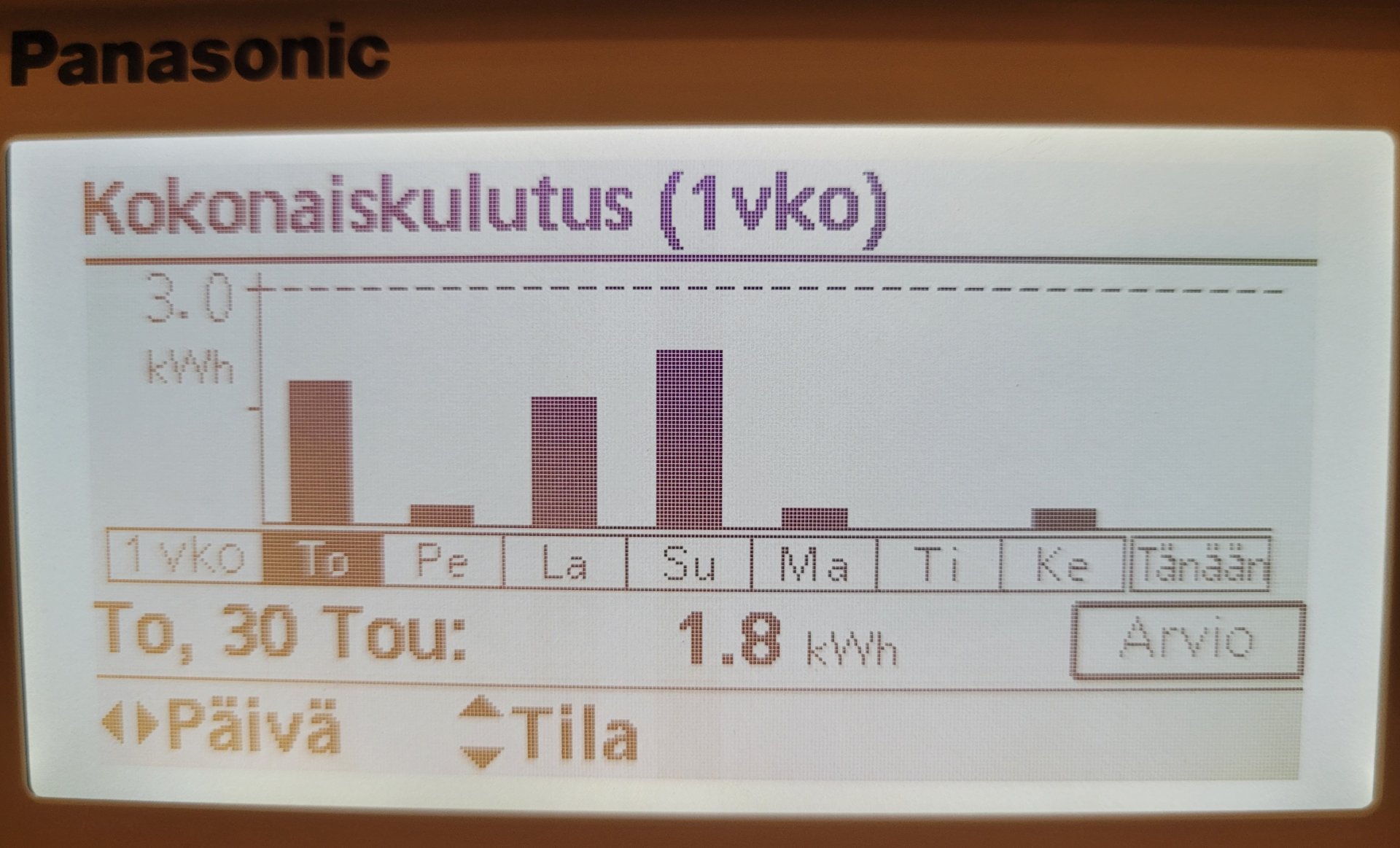

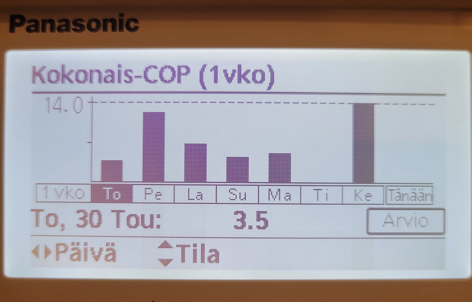

Jotain en nyt ymmärrä, to 30.5 yhdeksän jälkeen aamulla sammutin vilpin, pimeäksi turvakytkimeltä. Tänään käytin päällä ja yllätys oli kun historiasta viikon koko kulutus/tuotto/COP? Ei kai olis pitänyt olla mitään tapahtumia kun koko mylly pimeänä.

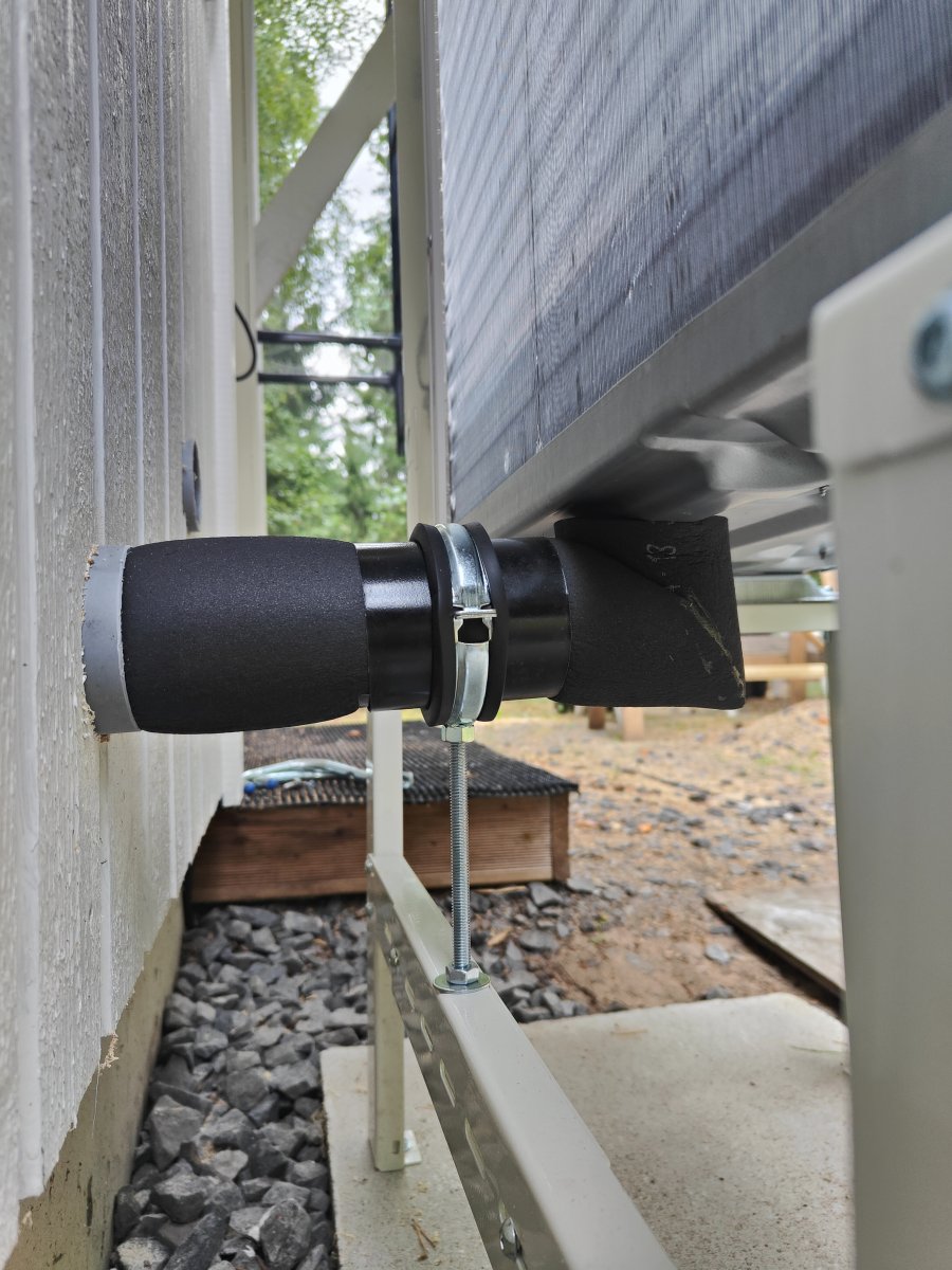

Hojo, Splitin mukana tullut kondenssiveden poistokulma, joka tulee ulkoyksikön pohjaan kiinni vaikuttaa melko naftilta. Olisiko mitään hyvää vinkkiä miten tuohon poistoreikään / koneen pohjaan saisi nätisti suoraan 32mm viemärin tai viemärikulman kiinni? Pääsisin siitä noin 20cm ulkona olevalla viemärin pätkällä seinän läpi pannuhuoneeseen ja saisin myös eristettyä sen hyvin 20mm armalla. Voisi näin selvitä pelkästään tuolla pohjan lämmitysvastuksella. Noihin muihin reikiin pohjassa oleviin reikiin tökin kumitulpat paikoilleen.
Mä jätin koko poistokulman pois, reiän alla on pienellä ilmaraolla suppilona 50mm -> 32mm supistus ja loppu on 32mm putkea. Lämmityskaapelin klipsujen reiät pitää myös tiivistää jollakin tiivistemassalla, muuten nekin tiputtavat vettä.
Noo tekkiin sen nyt näin. Jätin poistokulman kokonaan pois. Eristettä tuossa on 32mm viemärin päällä 21mm ihan tuohon koneen pohjaan asti ja putki menee pannuhuoneessa suoraan kaivoon. Eristeen sisällä on 32mm 90° kulmayhde, jonka leikkasin vähän lyhyemmäksi ja kuumailmapuhaltimella ja kartiolla levitin päätä vähän sellaseksi suppilon malliseksi, että menee nätisti pohjaa vasten ja reilusti poistoreiän ympärille. Kannake pitää myös tuon kohdallaan ja vähän "painaa" kulmaa koneen pohjaa vasten. Talvellahan sen sitten näkee toimiiko.
Jos tuon kanssa kaikesta huolimatta tulee vaikeuksia jäätymisen kanssa kaikkein kovimmilla pakkasilla, asiaa voi luultavasti auttaa järjestämällä mahdollisimman vähäisellä paineella toimiva ilman puhallus pannuhuoneesta tuon eristetyn putkenosan kautta ulos päin. Puhalluksen ei tarvitsis edes olla jatkuvaa, vaan sulattaa ajoittain mahdollista jäänmuodostusta (jota voi tulla, jos ilma virtaakin tuota kautta pannuhuoneeseen päin). Tietenkin sulatusvesi yleensä sulattaa jäät, ellei mihinkään pääse kehittymään suurempaa jääkakkua, mutta jatkuva kylmä ilmavirtakin ulkoa sisään päin kykenee kasvattamaan ihmeellisiä jääkökkäreitä, jos ilmavirta ulkoa sisään on jatkuvaa.
Toki saattolämmityskaapeli on toinen ja vakiintunut korjausmahdollisuus.
Ajatus oli silleesti kokeilla, jos alkaa tuon ilmavirran vuoksi jäätymään, että sisälle vesilukko estämään ilman virtausta ja sitten jos se ei toimi niin lyhyt kaapeli sisään. En vaan nyt vielä tehnyt sitä vesilukkoa kun saattaahan se toimia niinkin päin, että ulkoyksikkö sen verran imee ilmaa tuon kautta, että ilmavirta olisikin sisältä ulos.

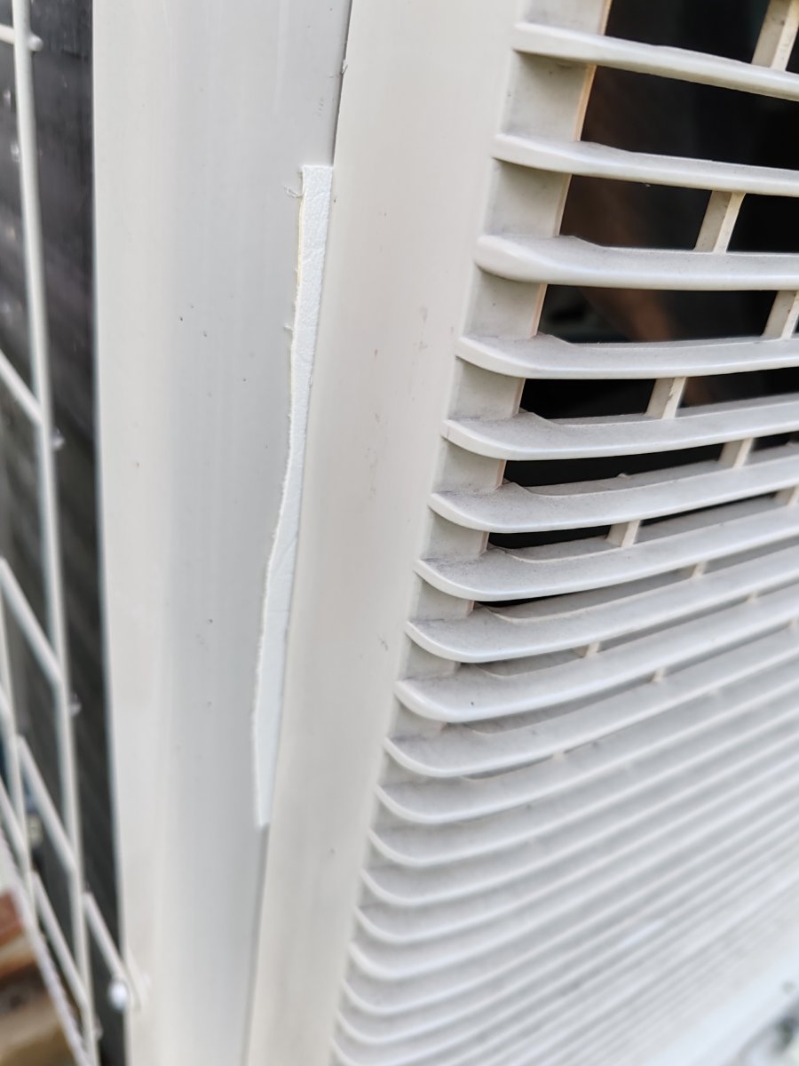

Itse olen reklamoinut ulkoyksikön erittäin kovasta käyntiäänestä kovalla pakkasella. Se ei ole kuitenkaan lainkaan vinkunaa vaan kovaa pärinää/hurinaa, joka lähinnä muistuttaa muuntajan ääntä. Viime viikolla huoltofirma ilmoitti, että tuo ukko olisi jossain vaiheessa tulossa ohjelmoimaan, mutta eihän se minun meteliini vaikuta.
Meillä pana pärisi myös kovilla pakkasilla. Syynä oli muoviritilän resonointi peltikoteloa vasten. Laitoin ritilän reunan ja kotelon väliin muovisuikaleita ja pärinä hävisi. Pitää nyt lämpimänä aikana parantaa pärinäherkkyyttä.
Päivitin nyt pärinän poistoa. Laitoin ritilän ja kotelon väliin keinonahkasuikaleet. Katsotaan talvella, miten toimii.
