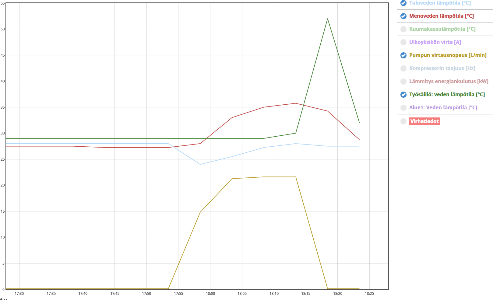

eiköhän tuo olisi lämmittänyt 34 asteeseen asti eli toimii.Mun panassa on vain peruskokoonpano lämmittelee 5 asteen väillä aina ,ajastuksiin voi laittaa suoraan eri asetuslämpöjä joilla vähän saisi varattua siinäkin kiertovesipumppu käy aina vähintään minimiä
Lämmitin anturia vielä vähän kuumaa mukia vasten ja näyttäisi että pumppu alkoi himmailla jo 30 asteessa, mutta kävin kyllä muutamaan otteeseen vilkaisemassa näyttöä ja vielä 50 asteen kohdalla kompressori oli käynnissä, mutta kai tuo pumppu oli jo sammuttamassa itseään silti. En tiedä viisastuinko hirveästi. Olisihan se kiva kun pystyisi kirjoittamaan tänne kaikenkattavan ohjeen seuraavalle ihmettelijälle, mutta kovin vaikeaa on varmuudella sanoa miten tuo toimii.

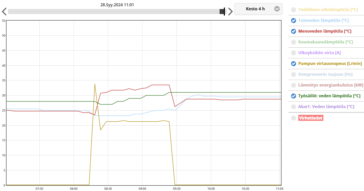

Joka tapauksessa tuon pysähtymisen ja uudelleenkäynnistymisen ero on kiinteät 5 astetta, siihen ei voi vaikuttaa. Paitsi muuttamalla asetuksia lennosta joka pysähtymisen yhteydessä.

Tänään käynnisti 28/27 asteen kohdalla ja lopetti 31 asteen kohdalla. Ota tästä nyt selvää. Työsäiliön dT on 5 asteessa.

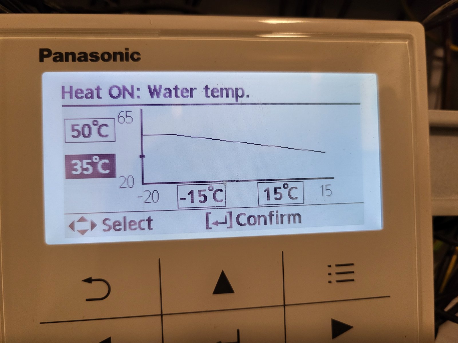

Kyseessä J sarjan 9kw mono malli.
Tähän valikkoon pääsin jo aikaisemmin mutta tämä käyrä ilmeisesti säätää tässä tapauksessa varaajan lämpötilaa? Eikö sekoittajalle pitäisi olla täysin eri käyrä eri lämpötiloilla?
Edelleenkään ei ole mitään tietoa mikä se zone 1 target temperature on. Eihän se voi yli 35 asteista vettä syöttää lattialämmitykselle.

Kyllä se tuo käyrä on se zone 1 käyrä ja sullahan tuon käyrän perusteella lähtee +15 asteessa sinne kiertoon jo 35 asteista vettä ja -15 asteessa 50 asteista. Aika korkea on lattialämmitykselle...
Sille buffertankille ei ole käyrää. Buffer tankin lämpötila lasketaan edelleenkin tuon zone 1 käyrän ja buffertankille asetus deltaT:n perusteella eli jos sulla vaikka on zone 1 target +15 ulkolämpötilassa 35 astetta kiertoon ja buffertankin deltaT 5 astetta niin buffertankin target temperature on tällöin +15 ulkolämpötilassa 40 astetta.
