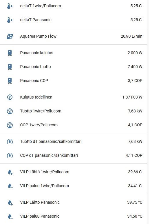

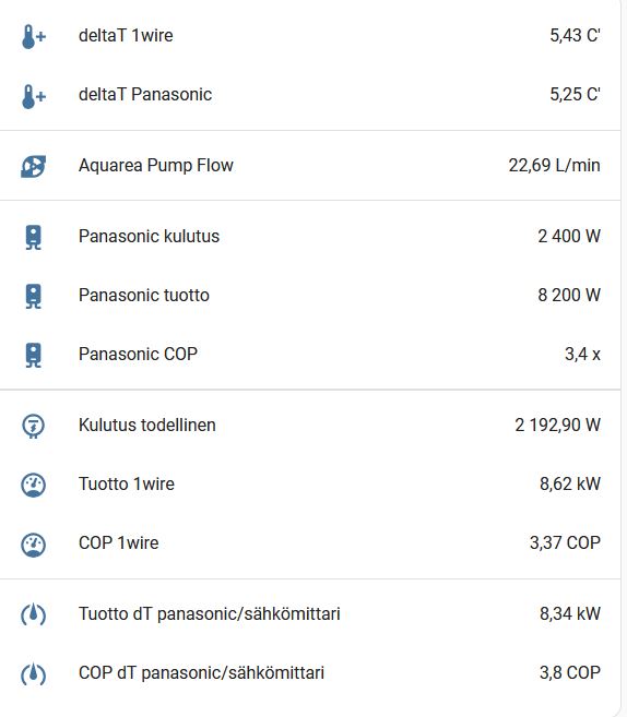

Tulipa nyt ihan testailun vuoksi vähän näprättyä Home Assistantin ja COPpien kanssa. Pollucom nyt on "manuaalinen", eli tuotto/COP näkyy ainoastaan, kun jaksaa vääntäytyä pällistelemään Pollun näyttöä kellariin.
Yritin väkertää template-apureita/sensoreita loggailuun ja jotain tämän suuntaista sain aikaiseksi:
Heittoja lukemiin tulee jo hieman raportoinnin viiveistä/päivitysväleistä niin sähkönkulutuksen, kuin deltaT-antureidenkin osalta. Vesipumppu sentään pyörii käyntijaksolla suht vakiona ilman isompia heittelyjä. Panasonicin deltaT:n raportointiväli on 0.25'c portaissa, eli 5.25'c voi olla todellisuudessa juuri sen, tai se voi myöskin olla todellisuudessa 5.49'c.
Pollucom näytti virtaukseksi tuolla ajanjaksolla ~22.6-24.1 l/min (enimmäkseen tuon 22.6 l/min, joka on todella hyvin linjassa Panan omaan mittariin 22.69l/min). Pollun deltaT oli ihan hiukan pienempi Panan raportoimaa.

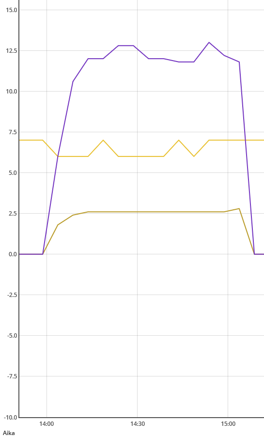

Tuo kuvien kaikkein alin tuotto/COP (joka on siis mitattu Panasonicin ilmoittaman deltaT:n, mutta todellisen sähkönkulutuksen mukaan) meni kohtalaisen lähellä Pollucomin kanssa tuoton ja COPin suhteen. Pollucomista laskettu COP oli kohtuu tasaisesti ~3.7-3.8.
Yllättävää on siis se, että Pollun (ja todellisen sähkönkulutuksen mukaan mittaamalla) mukaan COP on jopa parempi, kuin Panan ilmoittamana ja jokseenkin selvästi vielä.

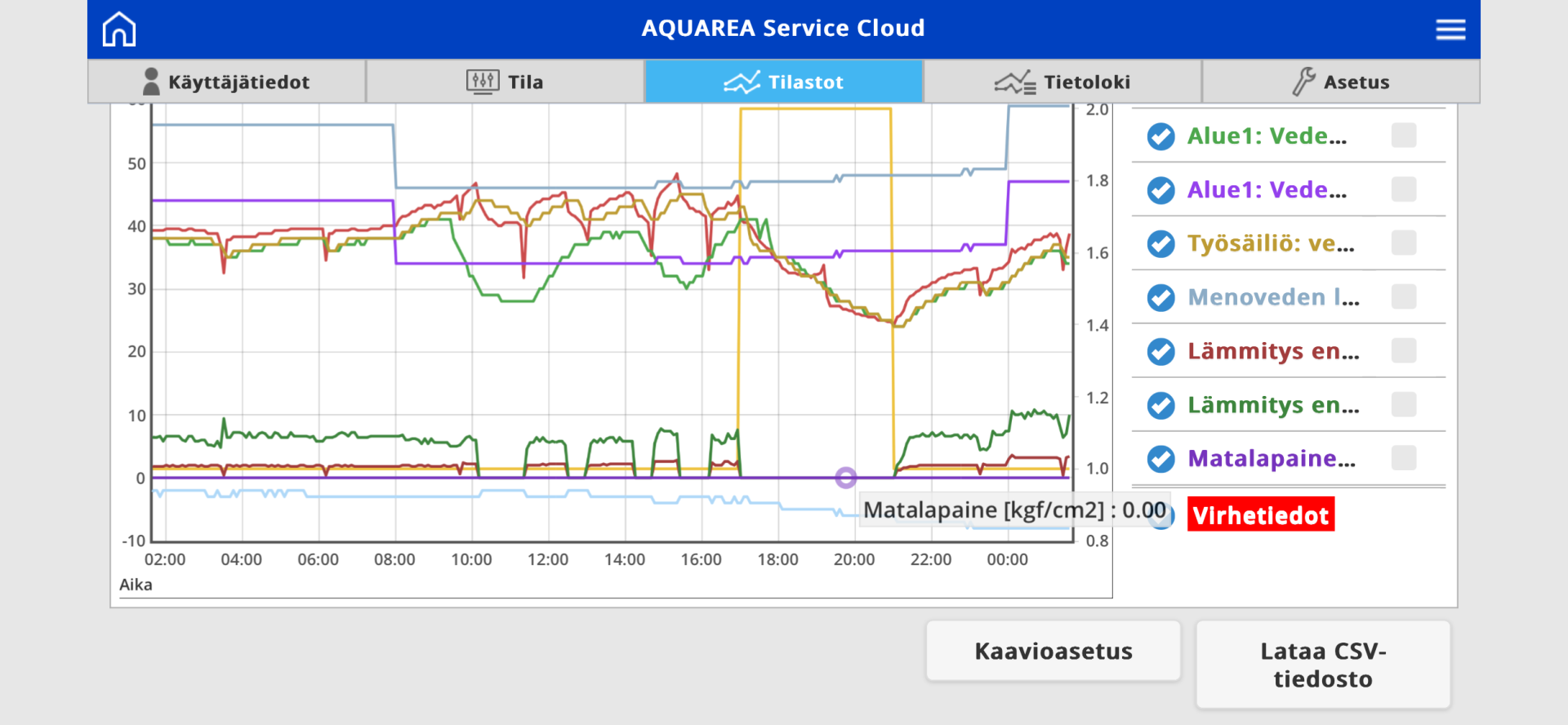

Tällaisen käppyrän sain service cloudista kun katsoin tämän päivän toisen käyntikerran. Kuvaajassa näkyy käytetty sähkö, ulkolämpötila ja tuotettu sähkö. Tuosta tulee COP suunnilleen 4.6 jos noihin on luottaminen. Ulkolämpötila siis 6-7 astetta.

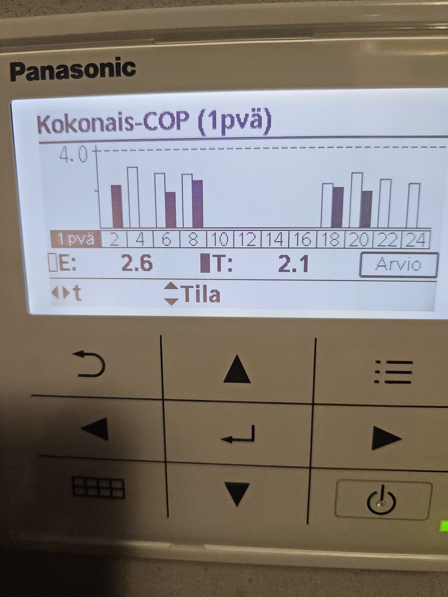

Mikä tuossa kaaviossa on T ja E coppien ero? Tänään -9, kai tuo mukiinmenevä coppi on vaikka voisi parempikin olla (jos ja kun siis on tuo 2.1)

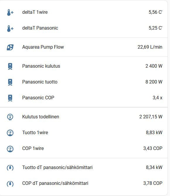

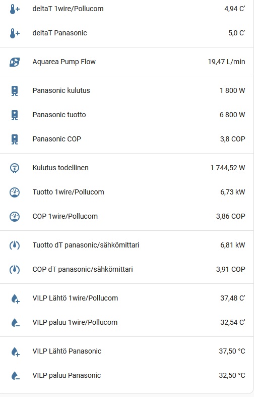

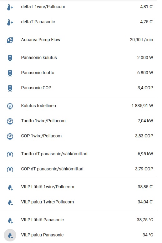

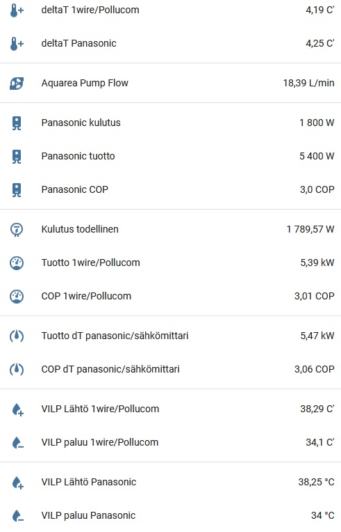

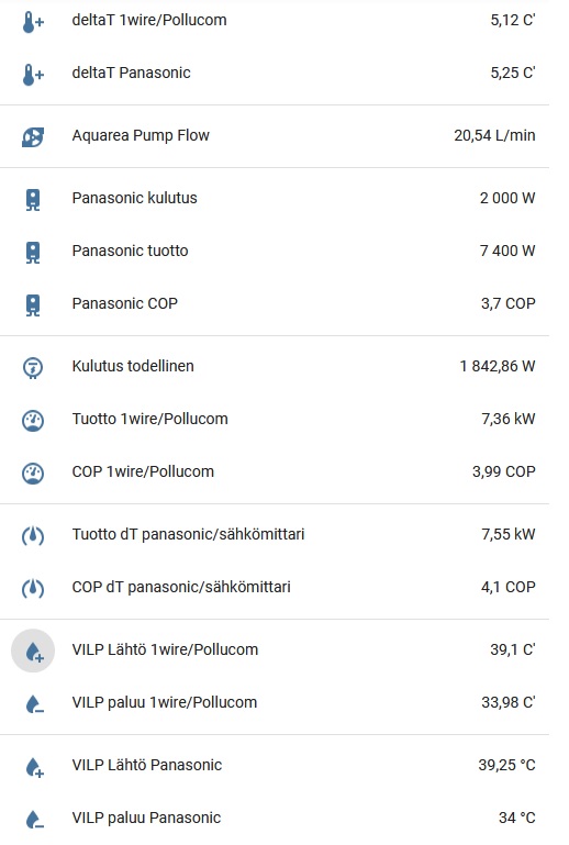

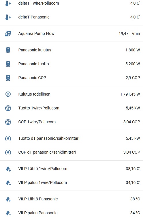

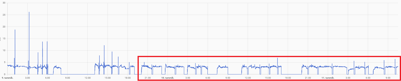

Laitetaas muutama otos näistä omista COP-mittaroinneista. Panaa pidetty ihan suhteelllisen hyvänä laitteena COPpien osalta, mutta huoletta voinee sanoa, että nuo Panasonicin ilmoittamat COPit on jopa hieman alakanttiin ilmoitettu.
Johtunee paljolti mm. tuosta ottotehon raportoinnista, joka ei ole todellinen kulutus vaan pyöristetty 200W portaissa. Samoin tuotto on pyöristetty portaittain. Yllättävän isoja heittoja tulee varsinkin, kun todellinen kulutus on jotain +1.8kW ja Pana ilmoittaa sen tasan 2kW. Sen sijaan Panan raportoima 1.8kW taas on vähän enemmän siellä päin todellisen kulutuksen kanssa.
Kaikissa COP laskelmissa on käytetty Panasonicin ilmoittamaa virtausta.
dT = VILPiltä lähtevän ja sille palaavan veden lämpötilaero.
Tuotto dT Panasonic/sähkömittari = Panasonicin ilmoittama dT ja todellinen reaaliaikainen sähkönkulutus.
Tuotto 1wire/Pollucom = 1wire-anturit kalibroituna Pollucomin kanssa ~samaan ja todellinen sähkönkulutus.

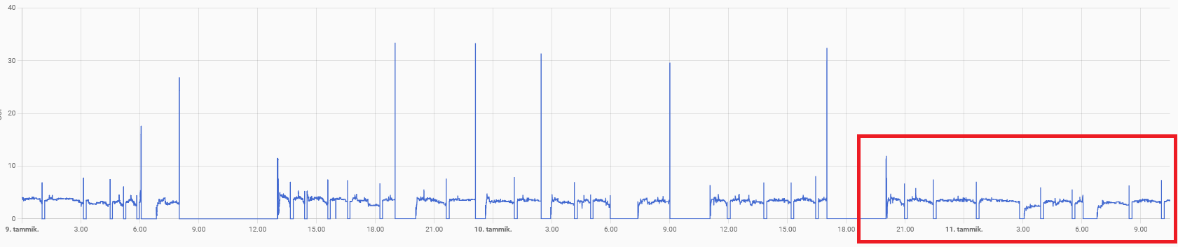

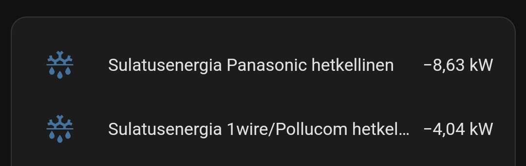

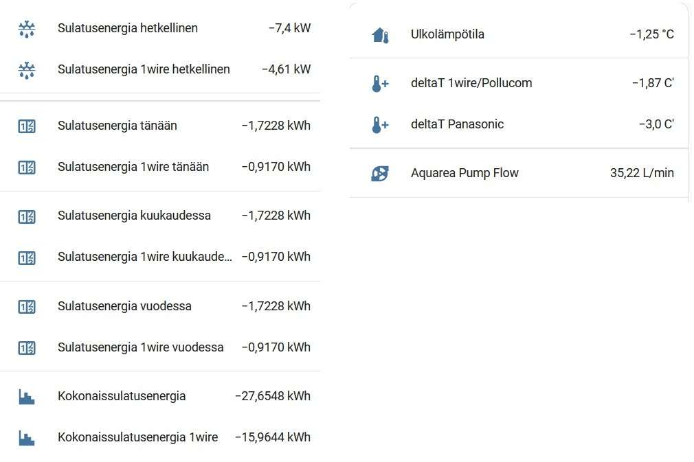

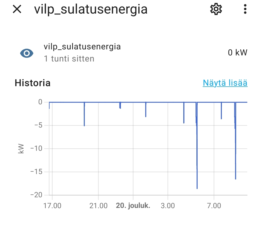

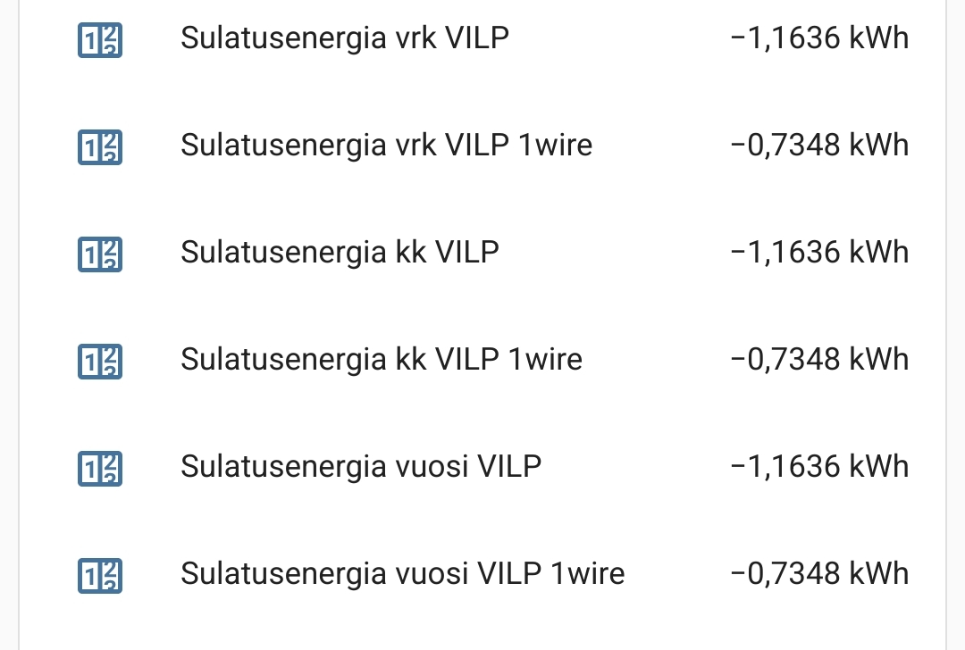

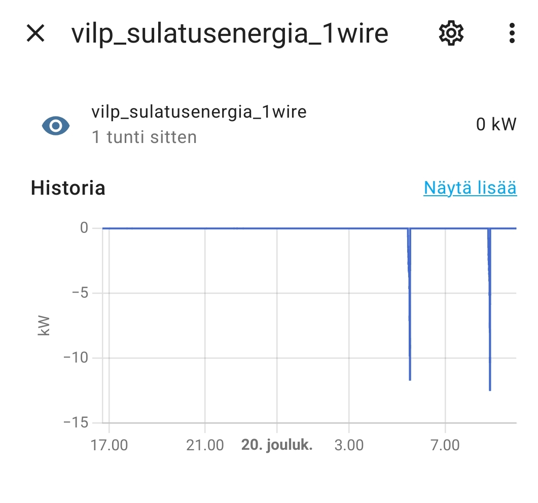

Sattuipa tuo sulatus tulemaan juuri koneella istuessa, niin tuossa näkyy hetkellistä sulatustehoa korkeimmillaan.
Tuo sulatukseen menevän energian ero Panan ja 1wire/pollucomin välillä saattaisi loogisesti selittyä sillä, että nuo 1wire anturit on sisällä noin 5m putkivetojen takana. Sulatuksen alkaessa osa energiasta menee tuon 5m putkiosuuden viilentämiseen, eli valmiiksi lämmin putkiosuus ehtii hieman lämmittämään tuota sulatuksen viileää vettä, ennen kuin vesi saapuu 1wire-antureiden kohdalle ja sen takia 1wire-anturit näyttämä dT on myös pienempi.
Huomaa myös lämmityksen lähtiessä päälle, että 1wire-anturit näyttämä dT on hetken aikaa hieman pienempi, koska osa lämmityksen energiasta menee tuon hieman viilenneen 5m välisen putkiosuuden lämmittämiseen, kunnes ollaan putken osalta "tasalämmöissä".

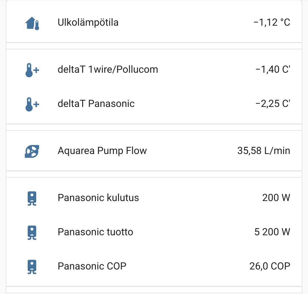

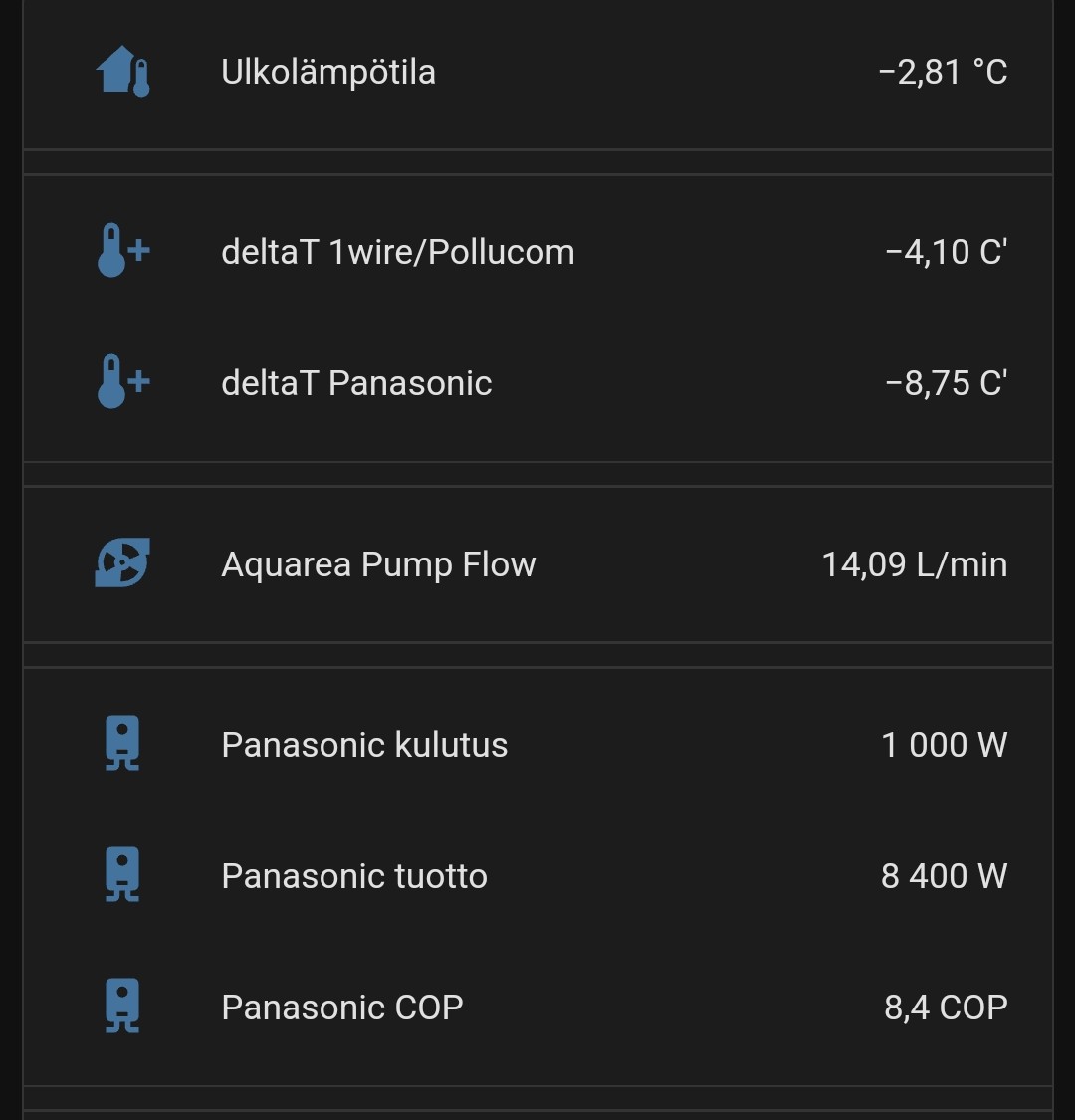

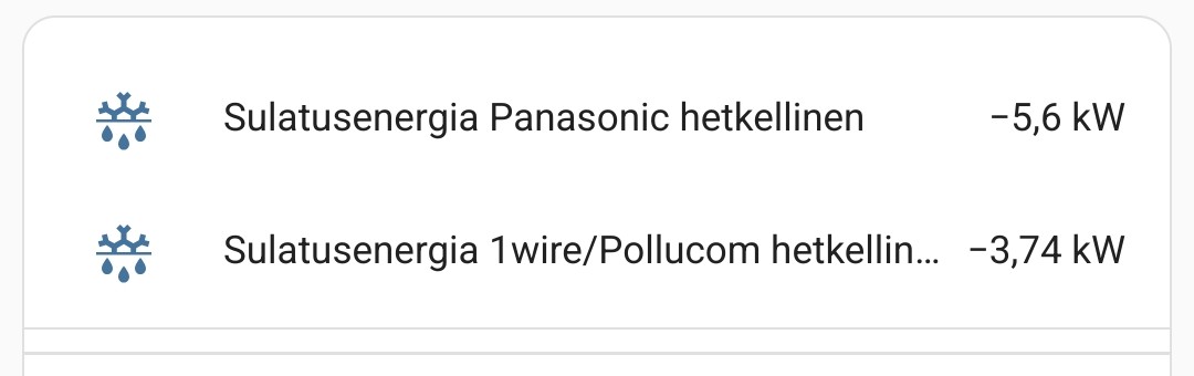

Tulipa nyt sekin huomattua, että Panasonic kasvattelee COPpia sulatuksissa.
Siis ainakin tuo Heishamonin yamlin COP-template. En ole itse koneelta katsonut mitä se ilmoittelee sulatuksen aikana.
Jokin aika sitten päivittelin tuota yamlia ja en äkkiseltään muista miten se template sitä ennen laski COPin.
Pitänee perehtyä tuohon templaten koodiin, jos sais tuon näyttämään nollaa sulatuksen ajaksi, niin kuin nuo itse väkerretyt templatet tekee.
COP näennäisesti nousee siinä hetkessä kun sulatus on ohi ja venttiili kääntyy takaisin lämmitysmoodiin. Tuolloin kompuran teho on alhaalla ja lämmönvaihtimesta tulee hetkellisesti hyvin lämpöä kiertoon. Olen joskus nähnyt jopa COP 34!
Joo en tarkoittanut tuota ilmiötä, kuten kuvien miinusmerkkisestä dT:stä voi katsoa. Eli sulatus ei ole ohi vaan se on täyttä häkää käynnissä ja näyttää sulatuksen ajalta virheellisesti "lämmityksen" coppia.
Eli dT ollessa miinuksella miinus-tuotto näkyy tuottona. Sen pitäisi olla sulatuksen ajan nolla.
Esimerkkinä noista kuvista toisin sanoen varaajasta otetaan sulatukseen yli 5kW, mutta tuo COP laskuri näyttää, että VILP tekisi lämpöä varaajaan samalla teholla.
Kuten sanoin, tämä on/oli tuon Template-sensorin "ominaisuus". Tuolla sulatuksen loppumisen COP-hypyllä ei ole mitään merkitystä, kun se käy korkealla vain sen pienen hetken lämmölle kääntäessä. Tämä laski koko sulatuksen ajan, eli monta minuuttia, väärin.
