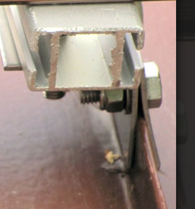

Sen verran voi korkeuteen vaikuttaa, että mikä on tuon alumiinisen profiilikiskon paksuus/korkeus ja sitten siihen mikä on kiinnitystapa saumaan:
Mutta tässä tavassa jää toki jonkinnäköinen jälki siihen saumaan eikä innosta puristaa pulttia sitä saumaa vasten. Luonnollisesti vain esteettinen haitta ja toinen kysymys se, että tulenko ikinä edes näkemään hetkeä kun nuo sieltä irrotetaan… 🤔

Otetaanpa takas, nyt kun aloin tarkastelemaan tuon K2 kiinnikkeen mittoja ja kiskon paksuutta niin tuolla päässee erittäin lähelle tuota Raloksen kiinnikettä… 👍

En tiedä mihin reikiin viittaat. Kyseessä puristimet molemmissa sekä K2 kiskojärjestelmässä, että Raloksen kiinnikkeissä.
Ainoa ero mm. tuohon K2-järjestelmään, että siinä saumapuristus tapahtuu pultin kärkeä vasten > saattaa jättää pienen painauman eli ehkä näkyy sitten 20v päästä kun tulee super donut panel markkinoille 😉🤭

Oriman ja muutaman muun valmistajan puristus ei tule suoraan pultista/ruuvista joka saattaisi jättää kosmeettisen jäljen.
En olisi itse niin huolissaan tuosta jäljestä ja kun noudattaa valmistajan momenttia ja miettii kummalle puolelle saumaa kiinnikkeen ”pulttipuolen” kiristää (taitetun pellin) niin uskoisin ettei konesaumakaton tuplapeltisauma paljoakaan tuosta ottaa kipeää.

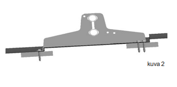

Tuolla ilmaisenergian puolella taisinkin jo joskus julkaista. Tein ite konesaumaan kiinnikkeet, kun oli turhaa pulttitavaraa määrissä ja sopivaa kuumasinkittyä profiilia. Kiskoiksi laitoin painekyllästettyä lautaa noiden päälle, siellä ne on nyt muutaman vuoden ollu.
Oma ratkaisu konesaumaan oli että kanttasin 1,5 mm pellistä tälläiset 200mm pitkät ja 50mm korkeat kiinnikkeet. Keräimet pysyi näissä 11 vuotta ja lumiesteet kohta 20 vuotta
