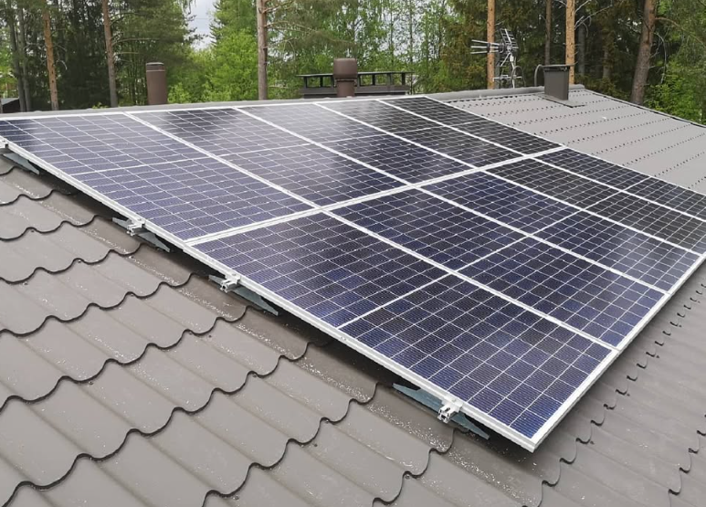

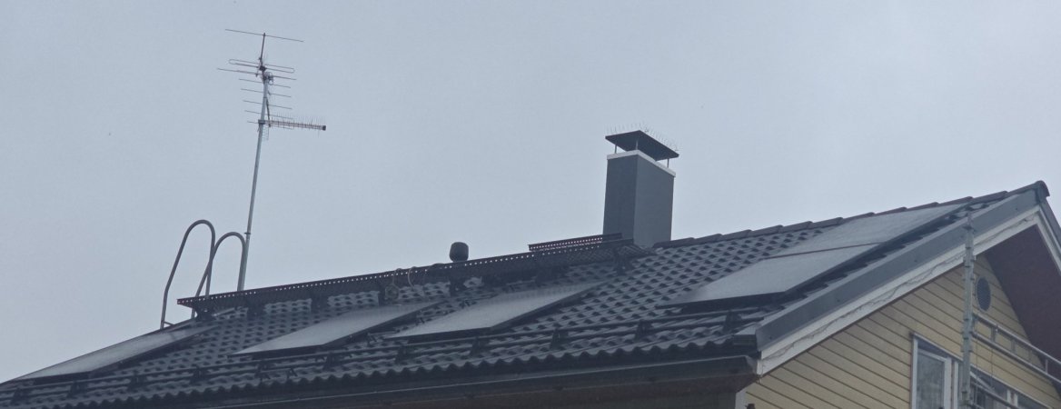

Itse laitoin kesällä täysmustat julkisivun puoleiselle katolle (pitää mielestäni olla nätit) niin että veistelin paneelin taakse painekyllästetystä laudat jotka meni orimakseihin kiinni.
Matalin mahdollinen asennus. Tiilikatto kuitenkin.
Mitään kiskoja ei jää näkyviin ja paneelit pystyy asettelemaan yksitellen maksimi estetiikkaa varten.
Tai siis paskapuhettahan tuo on...
Kaikkein matalin saisi kun ottaa tiilet pois ja integroi paneelit katon tasaan ja pellitys ympärille.
Jaksoin tehdä tuollaisen vesikeräimille kun ne on niin paksut, tämä saa riittää paneeleille :hmm:

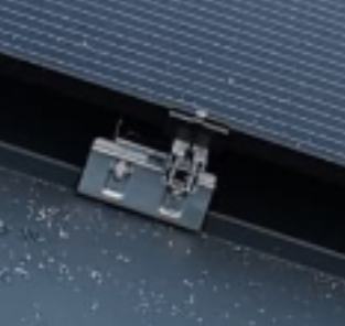

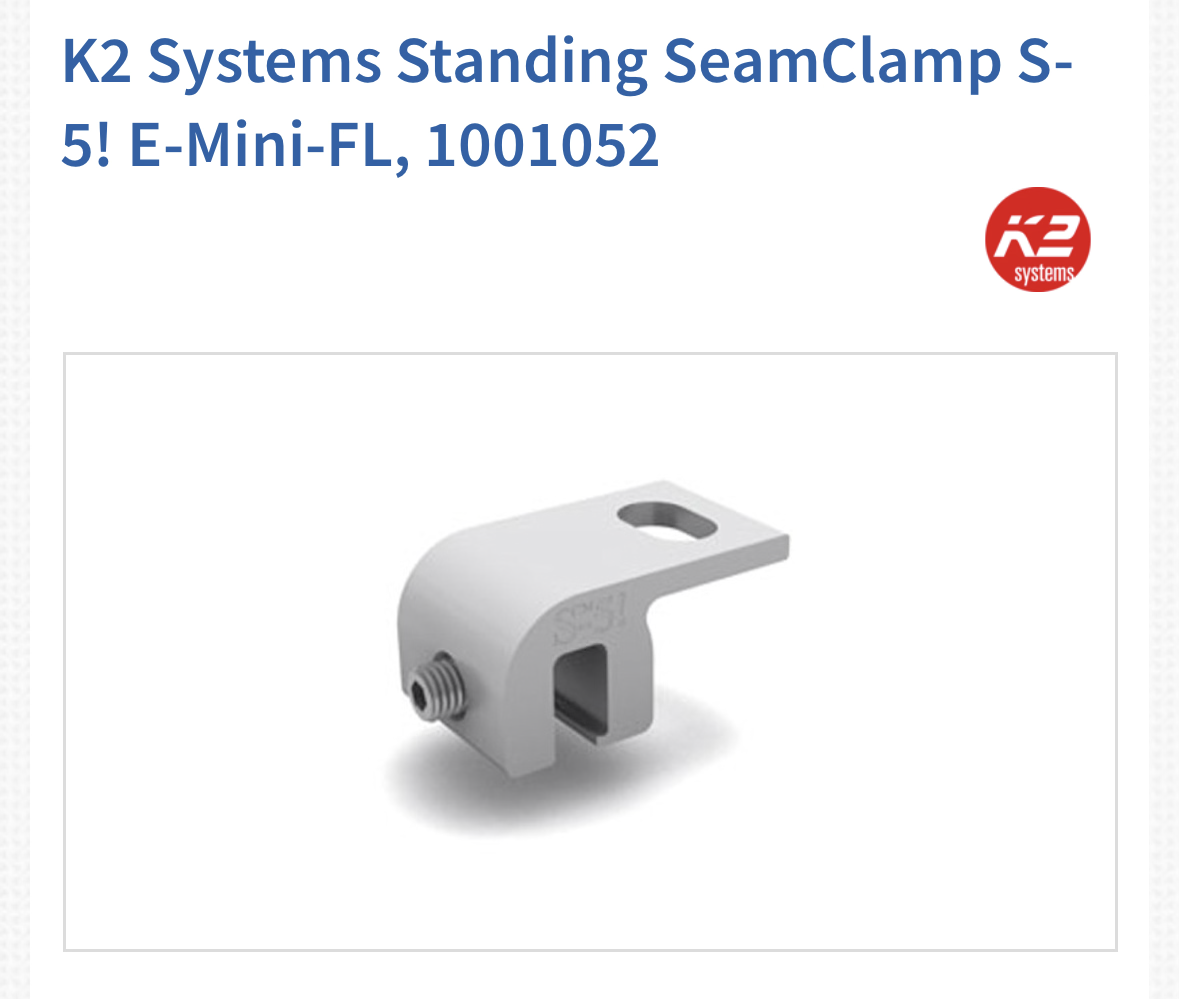

Jotta ymmärretään, että mistä tää ajatus niin sanotusti lähti niin tässä kyseinen Ralos nanorail kiinnike jonka avulla vaakaan asennetun (=”landscape”/pitkä sivu harjan mukaisesti) paneelin ja katon väliin jää 6,4cm:
Otetaanpa takas, nyt kun aloin tarkastelemaan tuon K2 kiinnikkeen mittoja ja kiskon paksuutta niin tuolla päässee erittäin lähelle tuota Raloksen kiinnikettä… 👍

Jos viittaat Raloksen kiinnikkeisiin niin ei onnistu jos haluaa pystyasentoon (edelleen = kapea sivu harjan mukaisesti)
En tiedä mihin reikiin viittaat. Kyseessä puristimet molemmissa sekä K2 kiskojärjestelmässä, että Raloksen kiinnikkeissä.
Ainoa ero mm. tuohon K2-järjestelmään, että siinä saumapuristus tapahtuu pultin kärkeä vasten > saattaa jättää pienen painauman eli ehkä näkyy sitten 20v päästä kun tulee super donut panel markkinoille 😉🤭

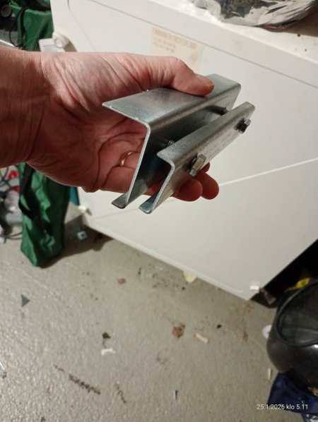

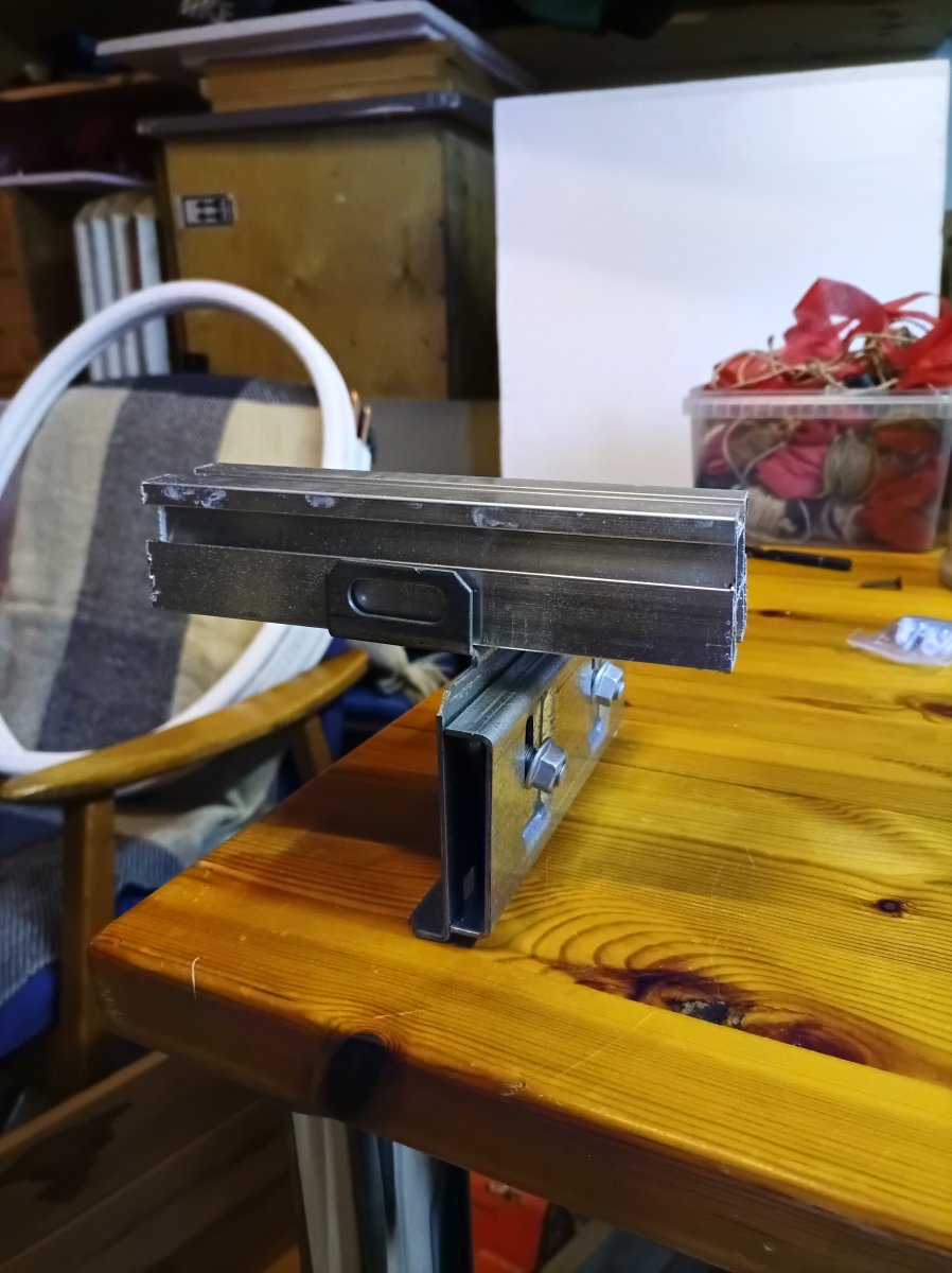

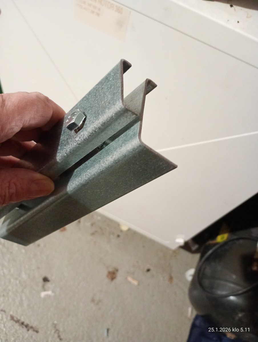

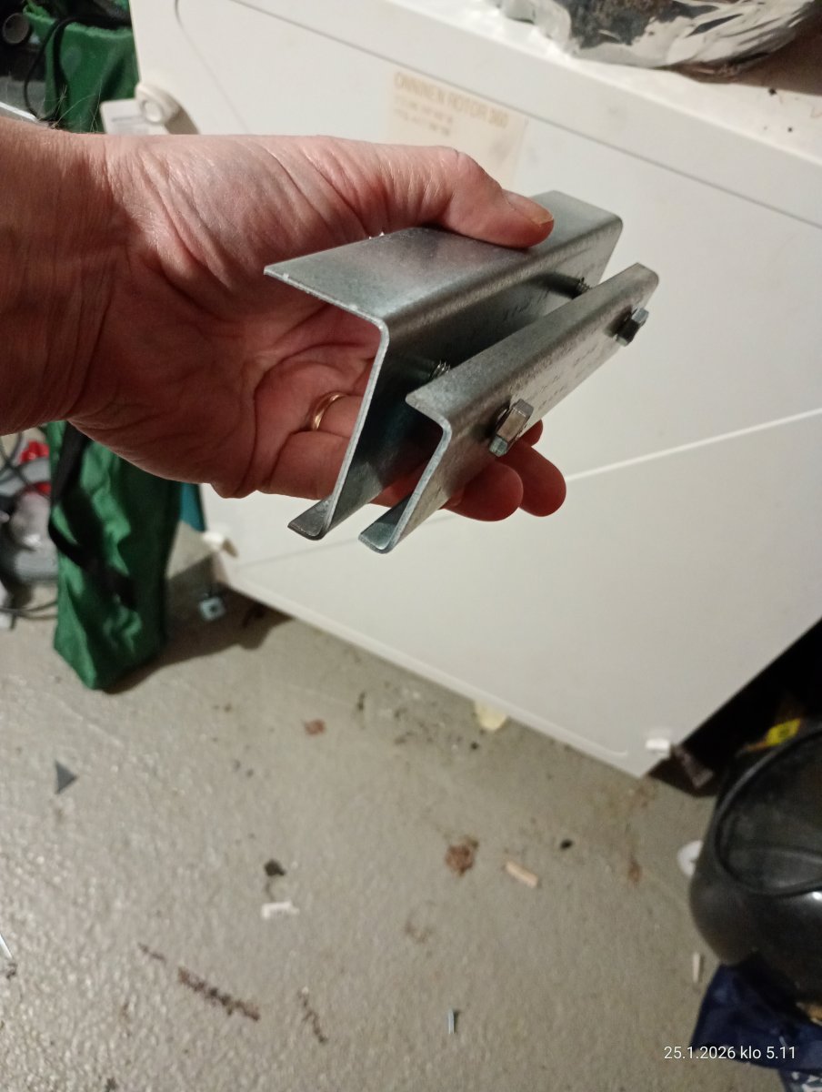

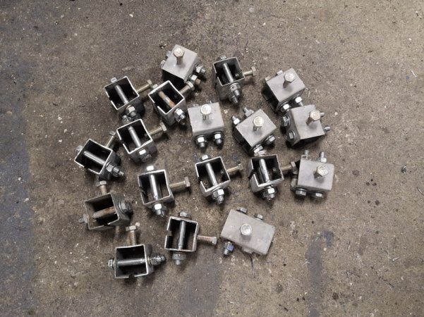

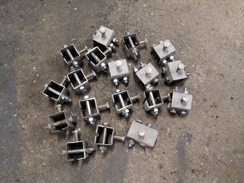

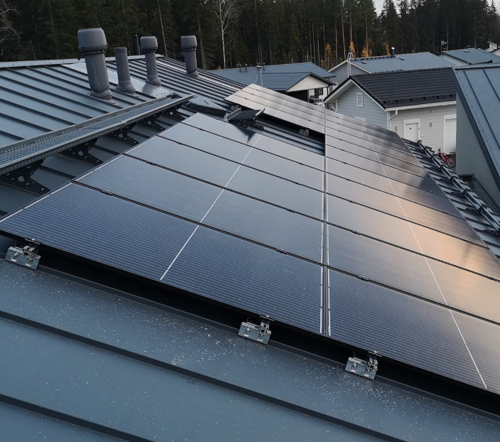

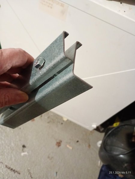

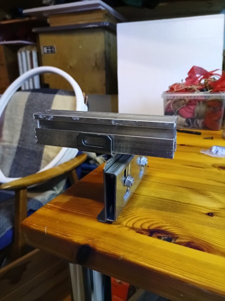

Tuolla ilmaisenergian puolella taisinkin jo joskus julkaista. Tein ite konesaumaan kiinnikkeet, kun oli turhaa pulttitavaraa määrissä ja sopivaa kuumasinkittyä profiilia. Kiskoiksi laitoin painekyllästettyä lautaa noiden päälle, siellä ne on nyt muutaman vuoden ollu.
Oma ratkaisu konesaumaan oli että kanttasin 1,5 mm pellistä tälläiset 200mm pitkät ja 50mm korkeat kiinnikkeet. Keräimet pysyi näissä 11 vuotta ja lumiesteet kohta 20 vuotta

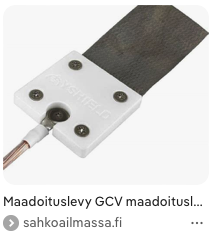

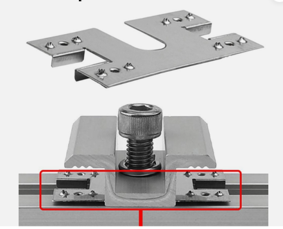

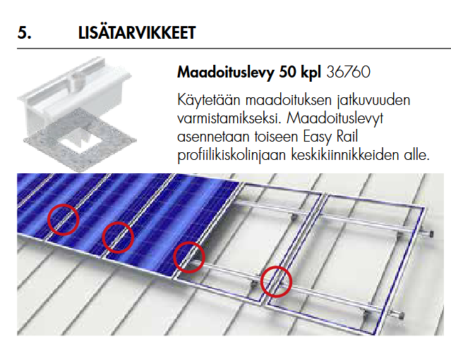

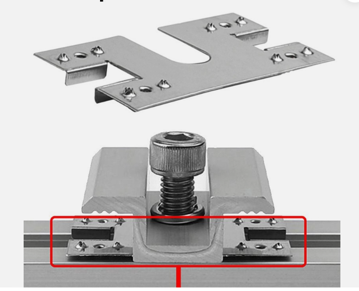

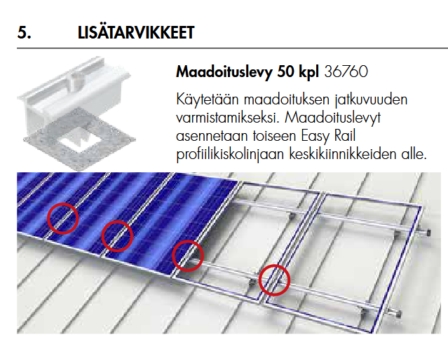

Onko kuvassa olevista maadoitusta helpottavista peltipalasista ollut keskustelua?
Säästäisi tavattoman paljon aikaa jos näitä saisi käyttää...
Kuva poistettu
