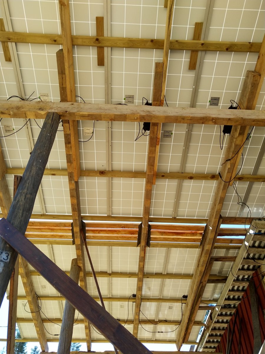

Kaveri väitti että tämä rakenne kondensoi runsaasti tippuvaa vettä katoksen alle kun lämpötila on lähellä nollaa. Kokemuksia tästä
Onko arvaus vai kokemusperäistä tietoa? Omassa katoksessa en ole tuohon kiinnittänyt huomiota. Sateella kun tuulee katoksen lattia on kyllä märkä eikä silloin tule kiinnitettyä kondensseihin huomiota. Sanoisin että ei kondensoi niin paljon kuin tavallinen katto. Ensinnäkin se osoittaa aurinkoa kohti ja kun se tuottaa niin se myös lämpenee ja tuottoa tulee myös pilvisellä säällä.
Mieti rakenne sellaiseksi että voit tarvittaessa lisätä aluskatteen alakautta.
moti
Sulla on siis sama rakenne kuin minulla. Ikkunatiiviste on tuossa hyvä. Onko paneelit vaakaan vai pystyyn? Mulla on vaakaan ja kanto on pitkillä sivuilla eli ylempi kantaa alemman päältä ja tiiviste on välissä.
Paneelit tulee pystyyn. Täytyy kyllä myöntää että en ole vaaka-asennusta edes harkinnut.
Varastojen peltikatteita saa ostaa lämmöneristyspinnoitteella tai ilman. Ongelmahan on kirkkaat yöt, jolloin avaruuden säteily kylmettää kaikki näkemänsä pinnat. Tämä ilmiö huurruttaa autojen ikkunat ja samalla tavalla kerää kondenssia katteen alapintaan ellei kate ole riittävästi lämpöeristetty, jolloin se alapinta ei mene yhtä herkästi tai paljon kastepisteen alle. En tiedä miten aurinkopaneelit tuossa käyttäytyy, mutta eikös niissä ole pyritty mahdollisimman hyvään lämmönsiirtoon alapintaan eli voi olla ongelma.
Ton1A
Peltikaton ongelma on kelin lauhtuminen. Esim. ensin parikymppiä pakkasta ja reilusti lunta katolla. Sitten keli menee sumuiseksi tihkusateeksi ja pellin alapinta suorastaan itkee vettä. Tää johtuu just siitä kastepisteestä, pelti on reilusti pakkasen puolella ja kastepiste plussalla.
Paneeleiden lisääminen tiilikaton päälle luo tavallaan kolmannen kerroksen katteelle. Kuten kolminkertainen ikkuna eristää paremmin kuin kaksinkertainen ja kaksinkertainen paremmin kuin yksinkertainen, ratkaisu melko varmasti pienentää kerrosten väliin muodostuvaa kuuraa kokonaisuutena sitä edistävissä talviolosuhteissa, ja kun vedeneerityskerroksiakin tulee lisää, ei katon ominaisuuksien voi ainakaan odottaa heikentyvän.
Jule
IMO tuo aurinkopaneeli varmaan kondensoi enemmän kuin tiili, joka ei luovuta lämpöä yhtä herkästi kuin lasi tai metalli, mutta vähemmän se kondensoi kun peltikatto. Muovikatto taitaa olla vähiten kondensoiva, joka varmaan on jossain terassikatteessa se vertailukohde.

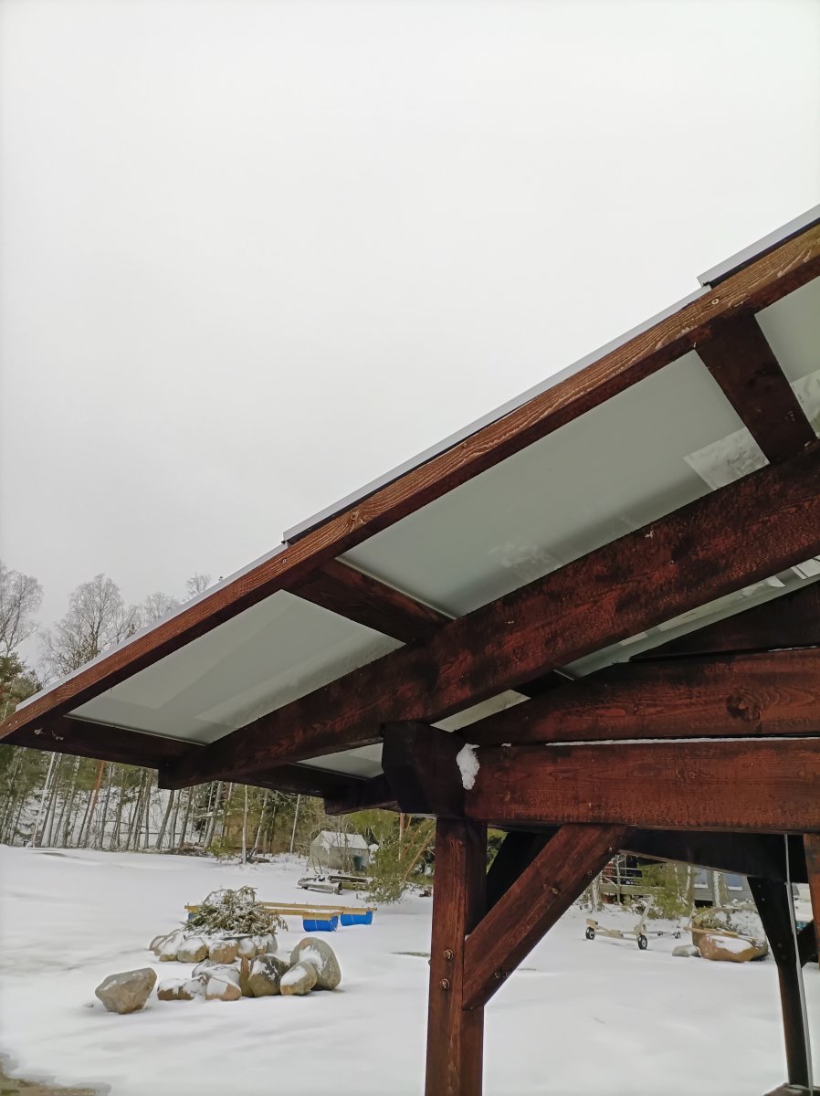

Onko tuo 32mm lauta alakanttiin? Repiikö myrskytuuli paneelit irti?
Eli 100X32mm lauta on kiinni n. 90cm välein 2x5” kapeassa syrjässä 50mm ruuveilla. Yksi ruuvi/liitoskohta niin on mahdollista helposti justeerata jos tullut mittavirhe. Pitäiskö tuohon laittaa toinen pitempi ruuvi, esim. 70mm?
En ihan näe miten 32mm lauta olisi se heikoin lenkki? Tuulen voima voi olla kova mutta kun alla on nuo 2X5” niin ne rikkovat tuulen voiman tehokkaasti?
Eli ylärivi tulee noiden 32mm päälle ja alarivi tulee 2x5” päälle ja osittain ylärivin alle.

Kyllä toi kestää jos vaan palkit pysyy räystäässä kiinni. Lumikuorma voi rikkoa rakenteita painolla, tuulikuormassa on kyse siitä että kiinnitykset pitää.
moti
Jokainen palkkikenkä on ruuvattu kiinni kattotuoliin. Jos lumet ei tule alas painovoimalla niin ne on helppo tiputtaa alas maasta käsin.
Talveksi on ollut mietinnässä että lounaan suunnan josta tuulee useimmiten voisi tukkia talveksi terassin suojamuovilla. Se ottaisi tuulikuorman pois paneeleilta mutta lisäisi merkittävästi koko rakennelman tuulikuormaa?
Mutta ihan hyvä pointti tuo tuulikuorma. Heikoin lenkki lienee 32mm kiinnitys ruuvilla joka ei kestä yhtään voimaa. Mietinkin olisiko hyvä laittaa kaveriksi pari naulaa jotka ei ainakaan katkea jos paneeleihin tulee nostetta alakautta?
Toinen vaihtoehto olisi laittaa 32mm lauta kiinni kulmaraudoilla alakautta. Tässä on hyvää/huonoa että on korjattavissa/kiinnitys näkyy.
Oisko ylimitoitettua laittaa naulaus ja kulmaraudat? Ehkä tunnin homma telineiden siirtoineen kun alkaa tekemään.

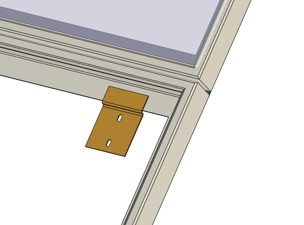

On joo mutta se kiinnittyy lyhyiden sivujen t-listalla ja alareunassa on myös alukulmat. Koolauksen läpi tulee m6 ruuvi ja alukulma, joka kiristää kehyksen kiinni alempaan paneeliin eli nelipistekiinnitys noin 300mm paneelin päistä siten että alareunan kiinnitys sallii liikkeen.
Käytin tuollaisia alumiinikulmia kiinnityksessä.

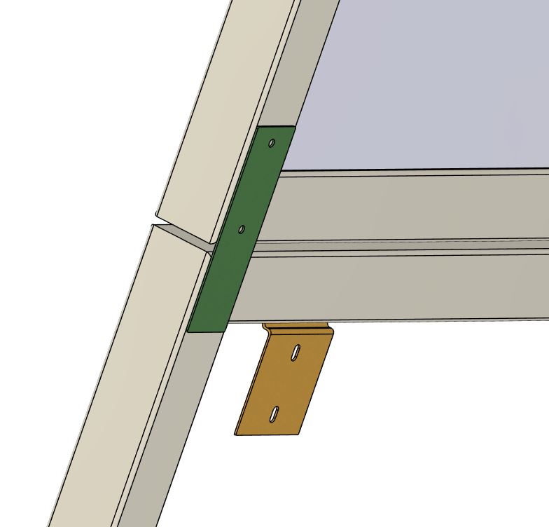

Eli nyt kun näin paneelin ekaa kertaa livenä niin tällä hetkellä ei ole tarkkaa käsitystä miten ne saa alapuolelta kiinni siten että paneelien väli on n. 3mm.

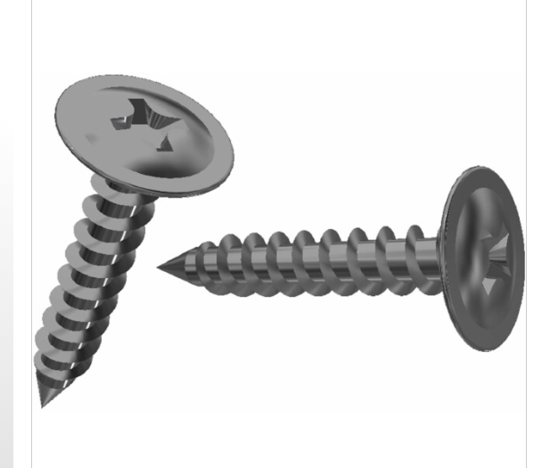

Laittaisin leveäkantaiset ruuvit, joiden varassa paneelien yläreunat lepää ja ylimmän paneelin saa lukittua vaikka alumiinikulmalla.
moti

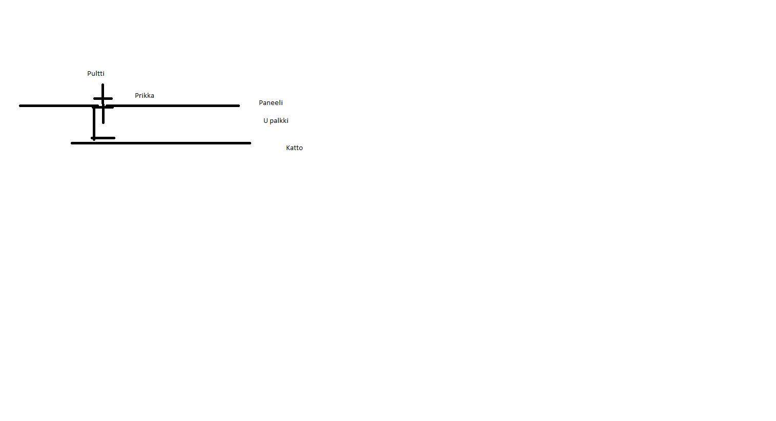

Ajatus on edelleen hyödyntää neljää kiinnitysreikää/paneeli. N. 4,8mm paksu ja n. 50mm pitkä pultti prikalla alakautta 32mm tukipuun läpi, ja pultin päästä toinen prikka ja mutteri. Jos mutterista saa kiinni lenkkiavaimella niin tuohan pitäisi olla tehtävissä jopa helposti.
Sen verran olen ajatellut virtaviivaistaa reikien tekemistä että mittaan, merkkaan ja teen ne aluksi. Kun lähtee toisesta päästä liikkelle niin jos on symmetriä toisessa päässä niin ollaan lähes millin tarkkuudessa. Ja jos ei olla niin silloin jossain on mittavirhe ja uusi mittaus kehiin. Reiät vasta tässä vaiheessa.
moti
Tuo pultti/mutteri/rikka kuulostaa paremmalta kuin ruuvi 32mm laudassa,
Ymmärrän nyt paremmin huolesi. Olin koko ajan vetämässä paneeleitä kiinni päältäpäin ja sinä tiesit että kiinnitys pitää tehdä alapuolelta. Eihän tuolla ruuvilla olisi mitään pitoa jos se tehdään alapuolelta.
