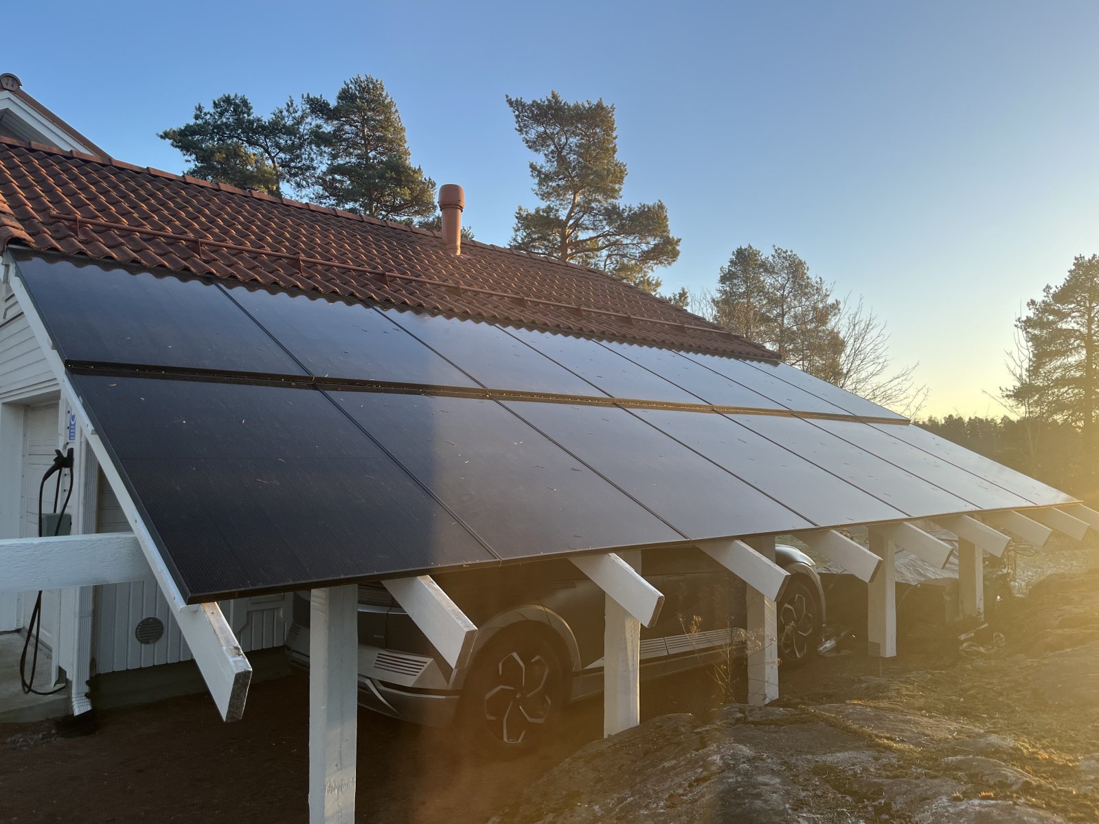

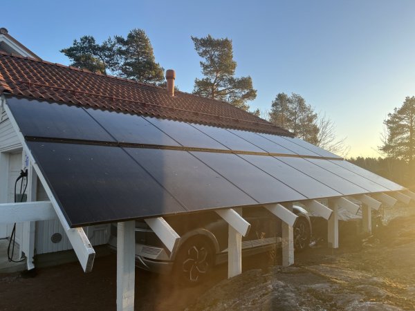

Laitetaas kuva valmiista tuotoksesta, vaimon auto kotiutui alle talveksi niin sain lämpimän tallin itselleni eli ainakin siinä mielessä projekti oli sukses.
Vaakasauma on limitetty, veditkö kitit pystysaumoihin? Niin ja tuleeko tuolta sähköä? Muutaman kuvan voisi laittaa kiinnityksistä.

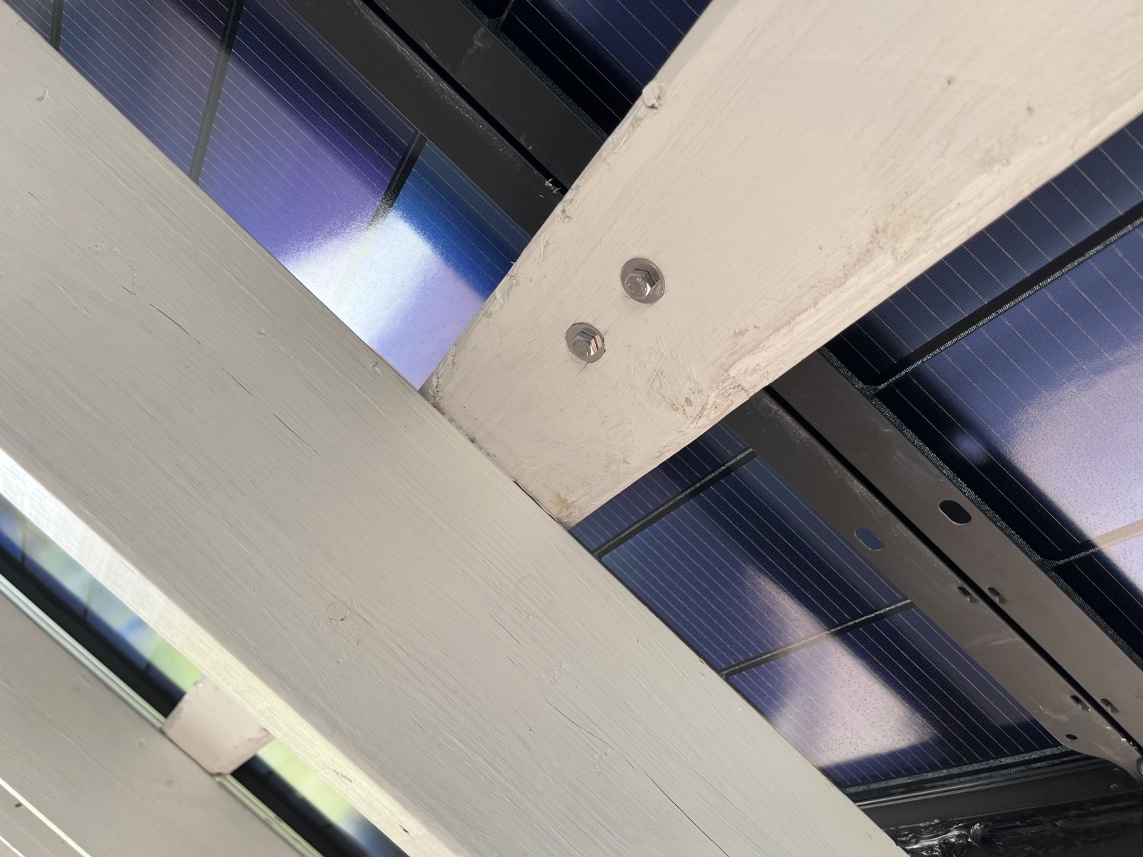

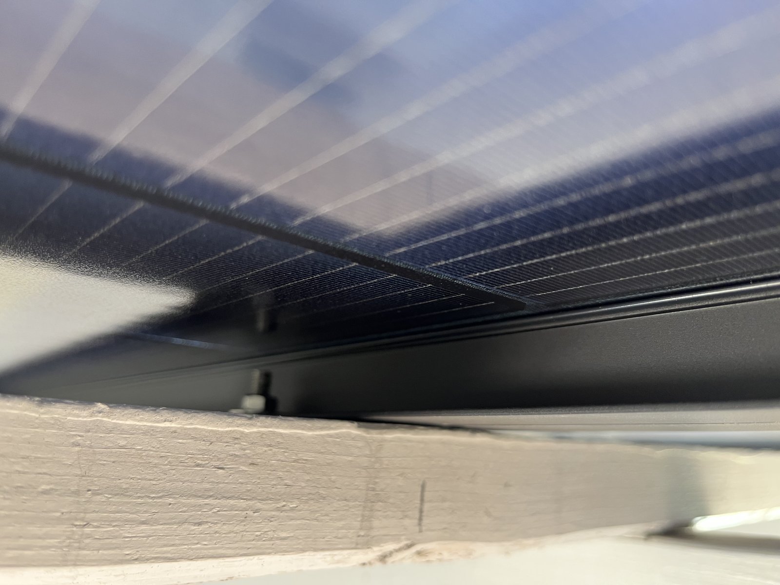

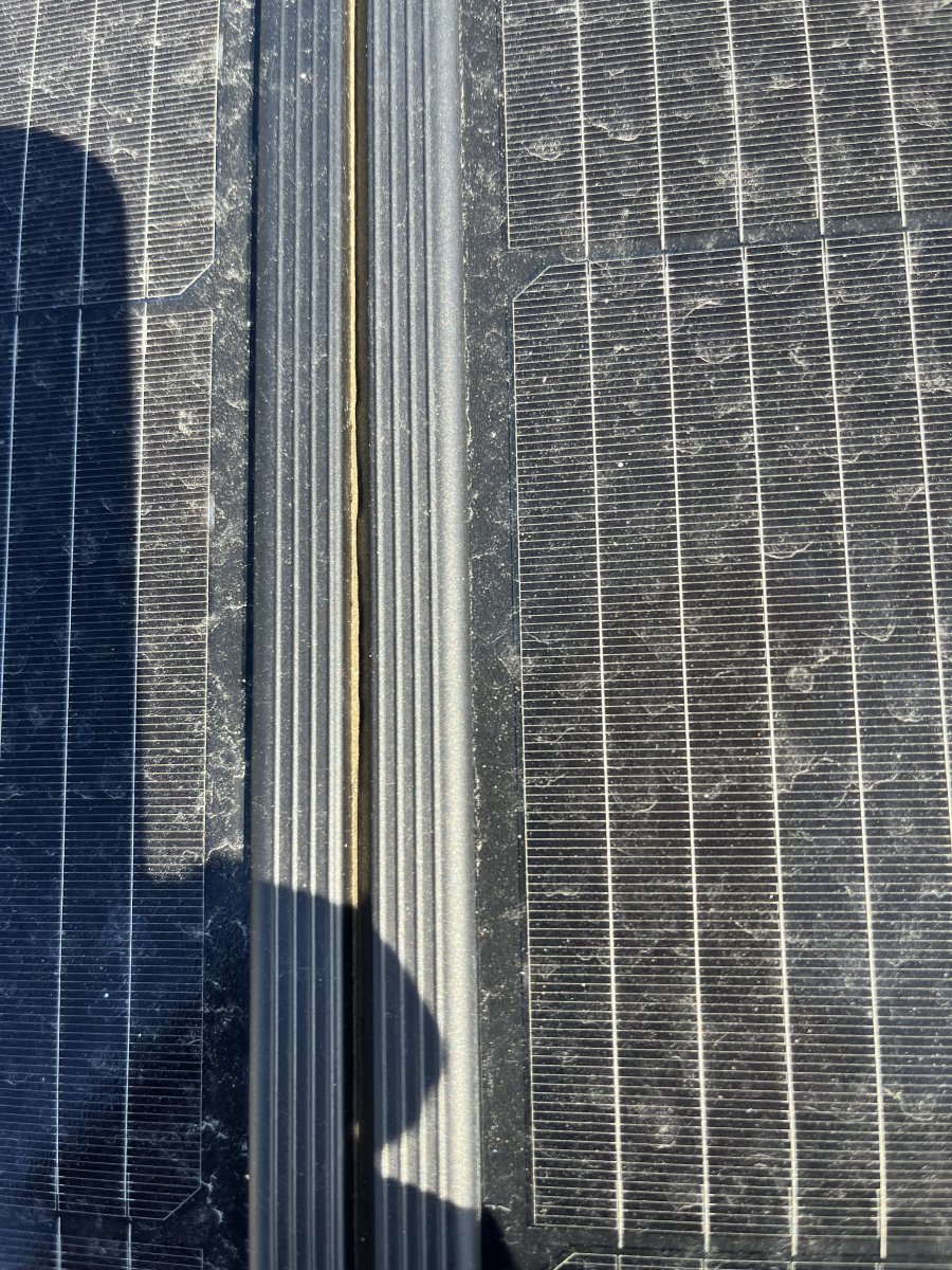

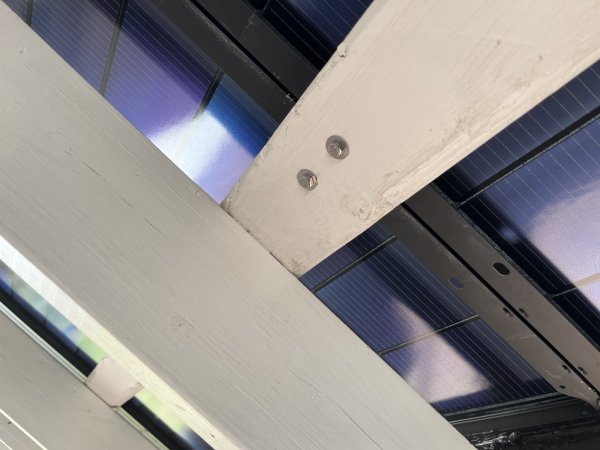

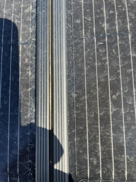

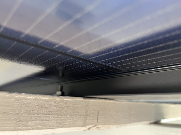

Tässä pari lähikuvaa omista. Oli työläs, vaati erikoistyökaluja kun oli ahdasta ja ei nähnyt kunnolla. Aikaa meni 14 paneelin kiinnittämiseen n. 15 tuntia eli kaksi päivää yksin tehden joulukuun lämmössä, pikku sadekaan ei haitannut kun oli koko ajan paneeleiden alla. Mutta lähes hyvä tuli, 100% vesitiivis ja on kestänyt tuulet tähän asti.
Kiinnikkeet rosteria joka pitäisi olla ok alumiinille.
Jos tekisin uudestaan niin ehkä miettisin kiinnityksen eri lailla.

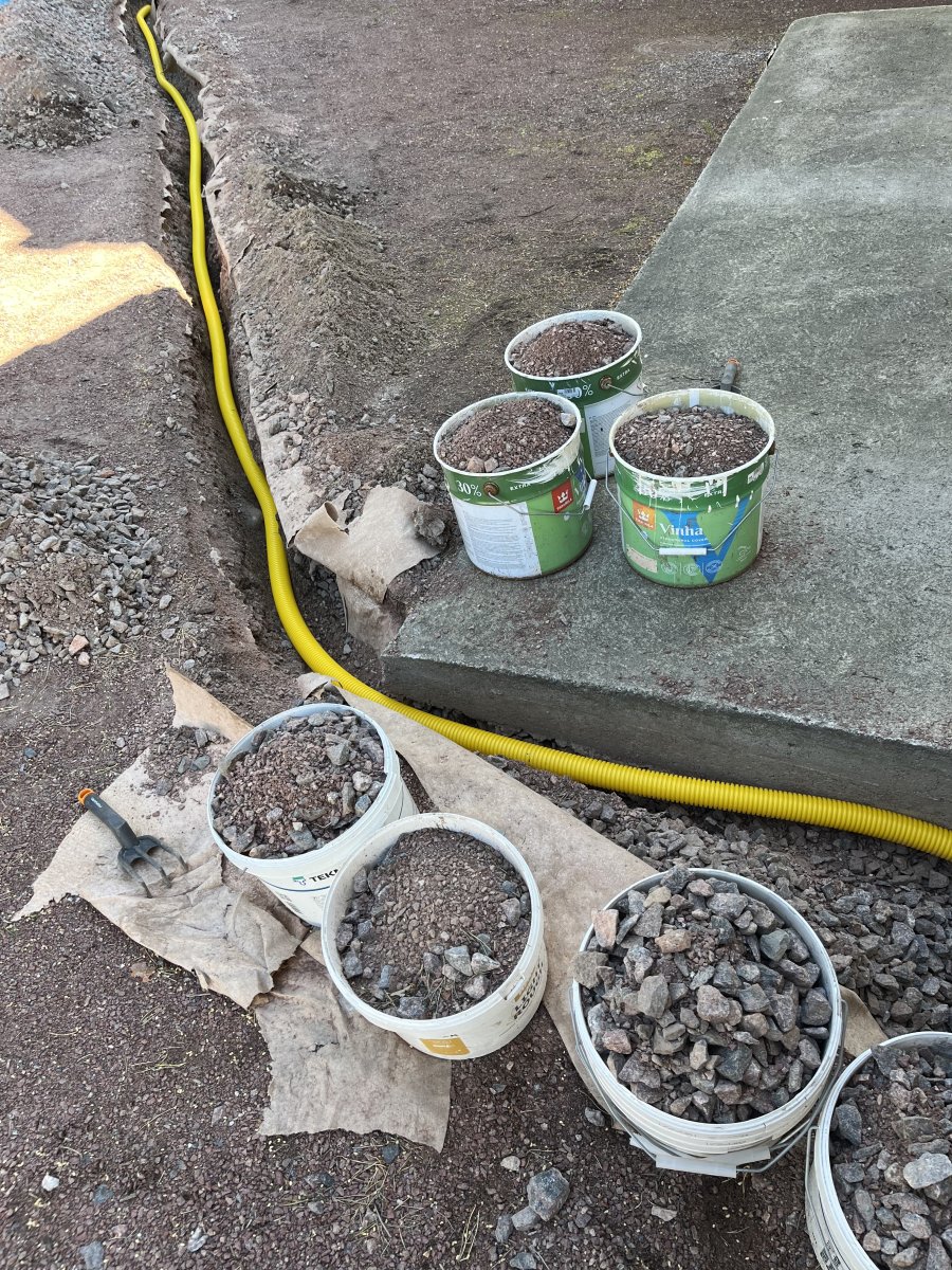

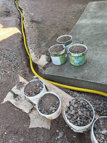

Sähköa ei vielä tule ja sitä pitäisi miettiä seuraavaksi. Jos löydän jostain lähes ilmaisen invertterin niin onko se järkevämpi sijoittaa paneelien lähelle vai 25metrin päähän sähköpääkeskuksen viereen. Suojaputki on jo kaivettu maahan.

Matka ei ole kovin pitkä, sen puolesta voi olla kummassa päässä tahansa.

Onko suositusta millaisella johdolla (maakaapeli) olisi hyvä vetää 25 metrin pätkä invertterille? 5x25mm2? Nyt paneelitehoa 6.3kw mutta jos haluaa lisätä lähistölle myöhemmin niin ei olisi ainakaan piuhoista kiinni? Onko 5x6mm2 liioittelua?
Sillä 2.5mm2:kin siirtää 11kW jos 3~
Toki matkaa on jonkin verran joten voisi olla paksumpikin. Jossain ketjussa oli taulukko jossa oli huomioitu kaapelin lämpeneminen eri ympäristöissä (vapaassa tilassa, maassa, putki, onko eristeitä). Lisäksi riippuu siitä kuinka isoksi paneeleita on tarkoitus laajentaa.
Ehkä jonkin verran turvallisempi jos DC kaapelit saisi lyhyemmiksi. Tuolla jännite taitaa nouste yli 500VDC ja jos laajentaa niin vielä korkeammaksi nousee jos samaan ketjuun tulevat.
