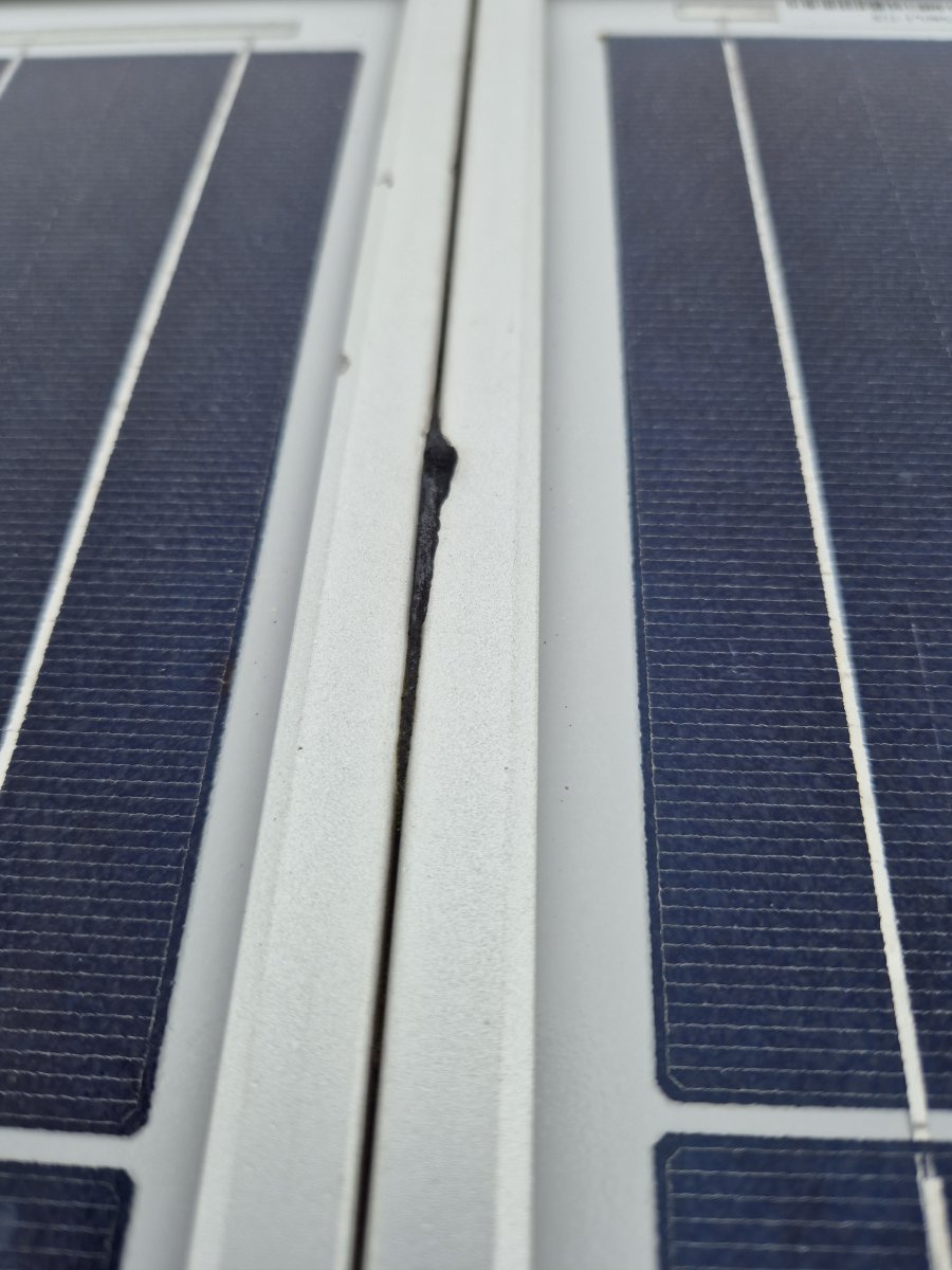

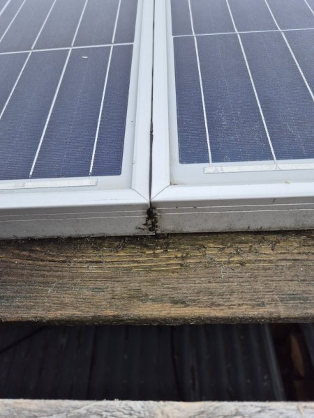

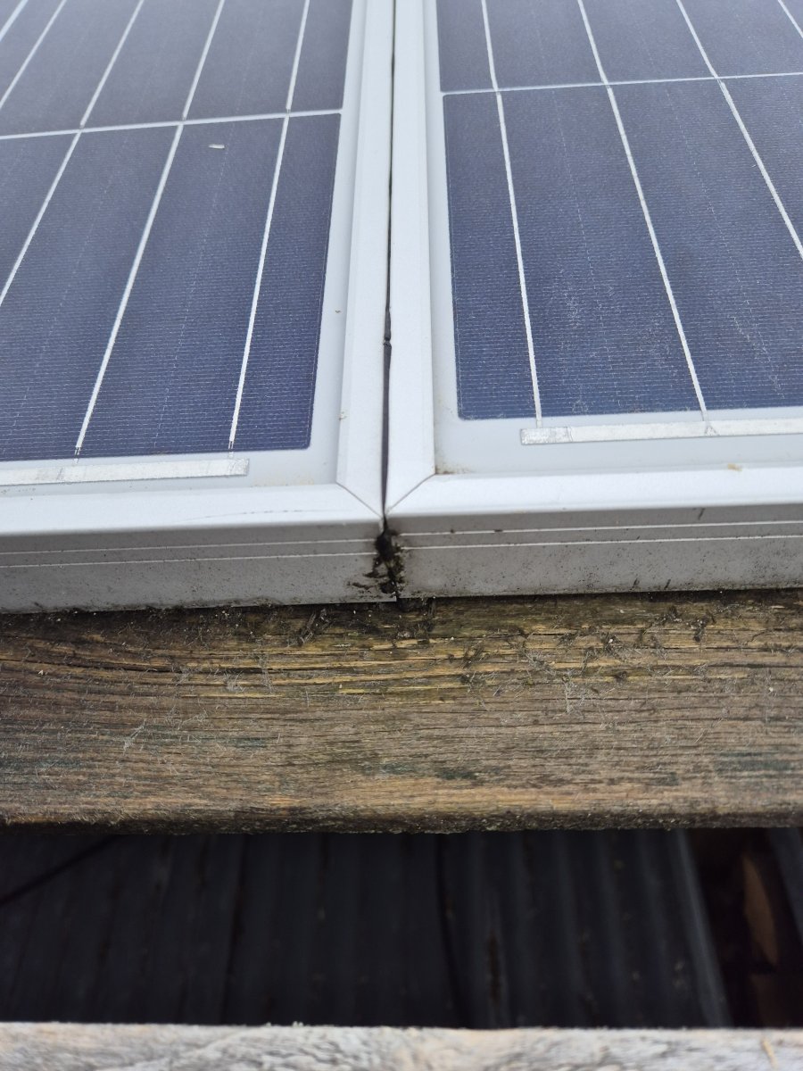

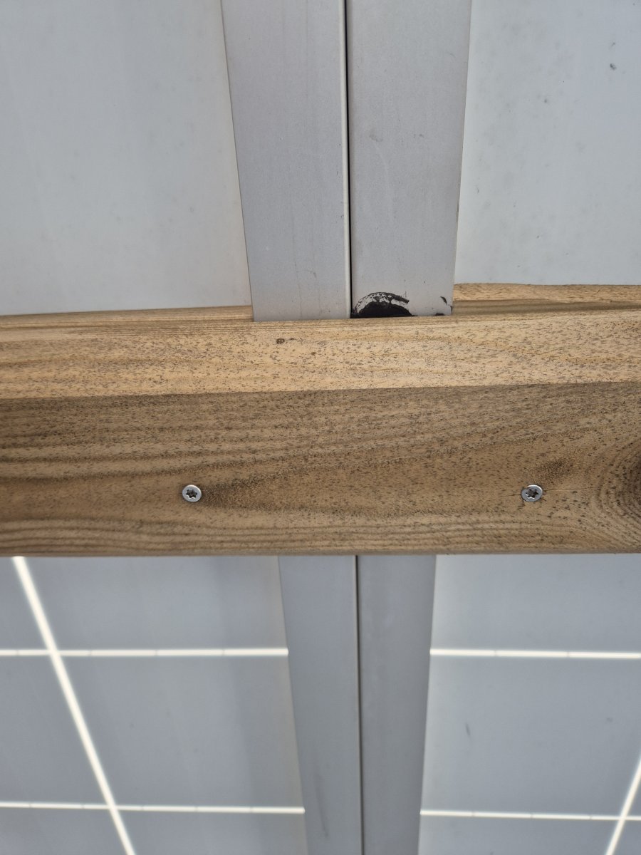

Löytyykö kuvaa yläpuolelta saumoista. Mulla on tekeillä harjakattoinen katos, johon voisin tehdä kaksi 5*4 kokoista kenttää. Tuleeko siihen jo eloa liikaa?
se oli ohut sellane kolmen ja piikin luokkaa oleva palko välissä mustaa sikaa, ei se juurikaan turahdellut kuten oli tarkoituskin mahdollisimman ohut ja näkymätön , kuvia päältä ja alta
Todella toivoo, ettei tule tarvetta päästä käsiksi yksittäisten paneeleiden kytkentöihin myöhemmin. Ohut sika pitää kiinni alumiinilistalla julmetun hyvin, mutta on varsin vaikea päästä ohuella terällä viiltämään saumaa auki paneelin kolmelta puolelta, jos saumat on puskettu mahdollisimman tiukasti kiinni.
Kannattaa laittaa saumaan pohjanauha ettei tule 3 sentin syvyistä sikaflexiä. Sen saa puukolla auki.
ei se aukee, millään, en ainakaan ihan perruskonsteilla saanut kun kokeilin kun lankakaan ei mene väliin
