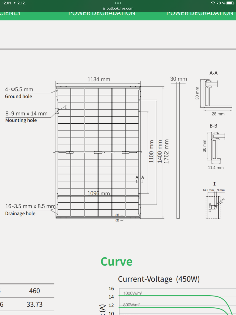

Nyt tuli lopussaan paneelit tilattua kun sai 14kpl täysmustaa 450w kotipihaan alle tonnilla.
Nuo kiinnitys- ja maadoitusreiät mietityttää. Aika iso ruuvinkanta saa olla 8x14mm reikään. Pitäiskö niitä tukkia massalla ettei tiputa niistä vettä sisään?
Onko teräsruuvi hyvä alumiinin kiinnittämiseen vai tuleeko korroosiota? Paneelit tulee 32mm paksuun lautaan kiinni. Itse mietin jopa aaltopeltikateruuvia jossa on se kumitiiviste. Tulis joustavampi ja vedenpitävämpi kiinnitys eikä korroosiota. Onko järkeä?
Eivät tule sähköntuotantoon toistaiseksi.
Ruostumatonta tai haponkestävää teräsruuviahan suositellaan yleensä. Galvanoimaton teräsruuvi ainakin ruostuu nopeasti, mutta galvanoitu ei aiheuttane alumiinille merkittävää korroosiota eikä alumiini puolestaan tuhonne sinkkipinnoitettakaan?
katso liitettä 110401
Ne reiät on paneelin takapuolella siis kuivalla puolella ei niitä tarvitse tiivistää jos nyt ymmärsin oikein tuon tiivistyksen.

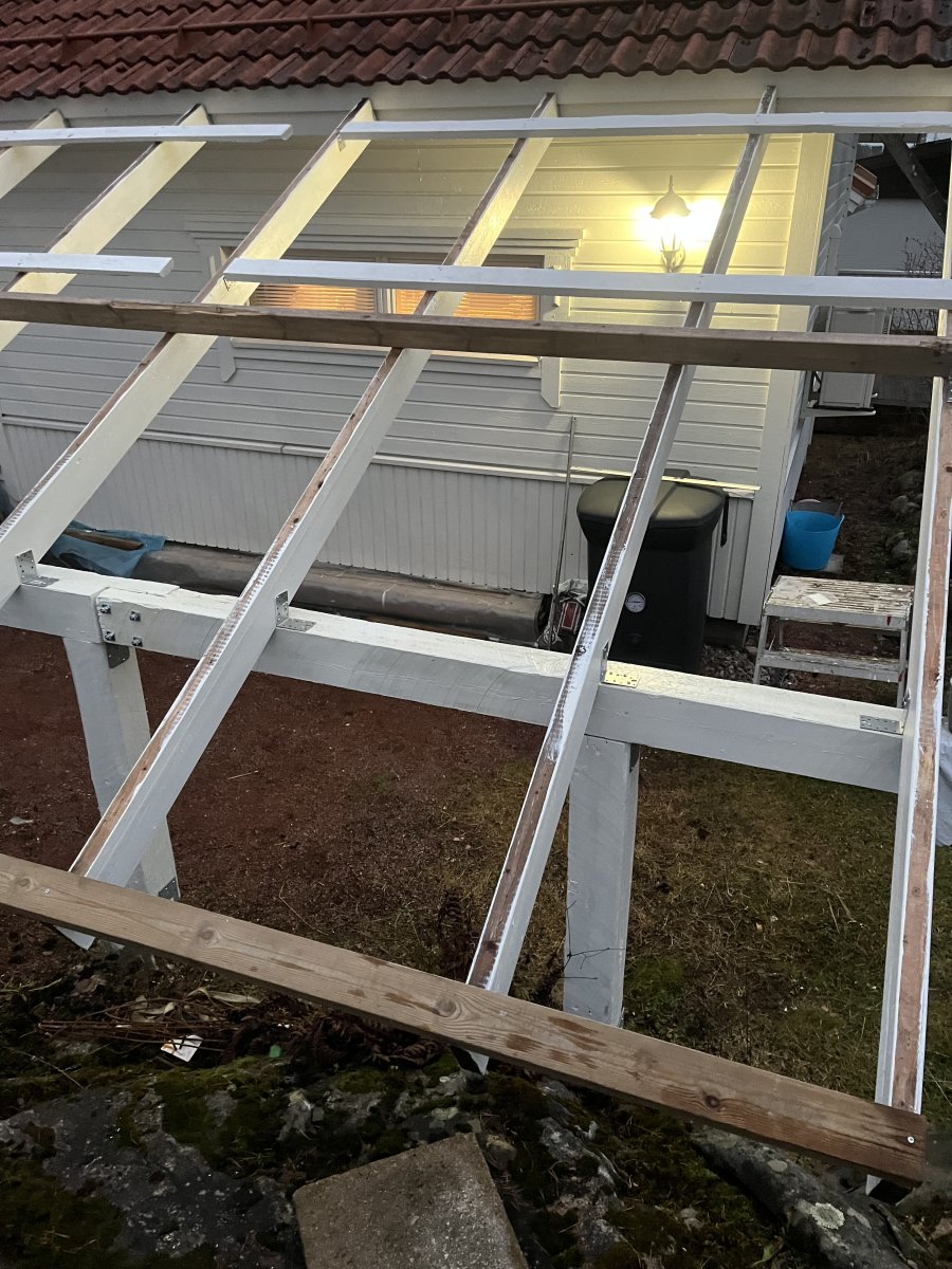

Onko tuo 32mm lauta alakanttiin? Repiikö myrskytuuli paneelit irti?

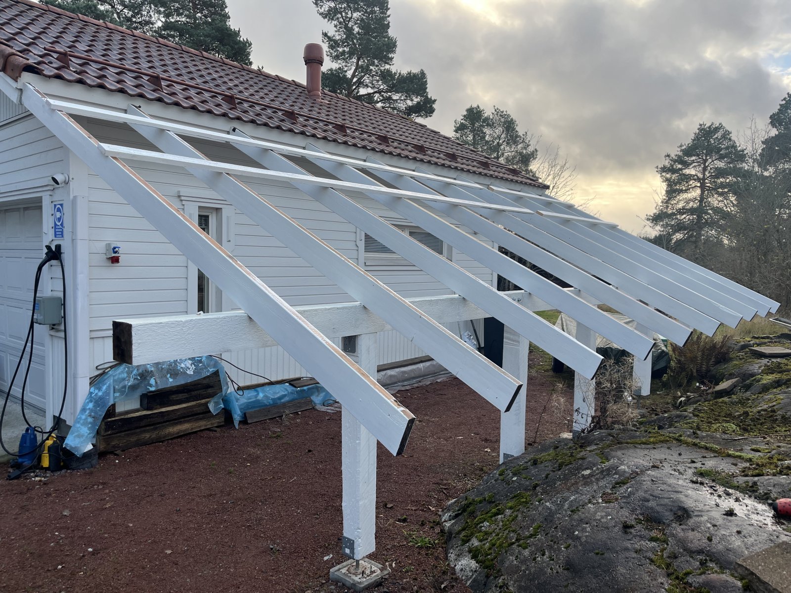

Eli 100X32mm lauta on kiinni n. 90cm välein 2x5” kapeassa syrjässä 50mm ruuveilla. Yksi ruuvi/liitoskohta niin on mahdollista helposti justeerata jos tullut mittavirhe. Pitäiskö tuohon laittaa toinen pitempi ruuvi, esim. 70mm?
En ihan näe miten 32mm lauta olisi se heikoin lenkki? Tuulen voima voi olla kova mutta kun alla on nuo 2X5” niin ne rikkovat tuulen voiman tehokkaasti?
Eli ylärivi tulee noiden 32mm päälle ja alarivi tulee 2x5” päälle ja osittain ylärivin alle.
Kyllä toi kestää jos vaan palkit pysyy räystäässä kiinni. Lumikuorma voi rikkoa rakenteita painolla, tuulikuormassa on kyse siitä että kiinnitykset pitää.
moti
Jokainen palkkikenkä on ruuvattu kiinni kattotuoliin. Jos lumet ei tule alas painovoimalla niin ne on helppo tiputtaa alas maasta käsin.
Talveksi on ollut mietinnässä että lounaan suunnan josta tuulee useimmiten voisi tukkia talveksi terassin suojamuovilla. Se ottaisi tuulikuorman pois paneeleilta mutta lisäisi merkittävästi koko rakennelman tuulikuormaa?
Mutta ihan hyvä pointti tuo tuulikuorma. Heikoin lenkki lienee 32mm kiinnitys ruuvilla joka ei kestä yhtään voimaa. Mietinkin olisiko hyvä laittaa kaveriksi pari naulaa jotka ei ainakaan katkea jos paneeleihin tulee nostetta alakautta?
Toinen vaihtoehto olisi laittaa 32mm lauta kiinni kulmaraudoilla alakautta. Tässä on hyvää/huonoa että on korjattavissa/kiinnitys näkyy.
Oisko ylimitoitettua laittaa naulaus ja kulmaraudat? Ehkä tunnin homma telineiden siirtoineen kun alkaa tekemään.
Ruuvi uppoaa 18 mm liitettävän puuhun. Liittimiä pitää olla vähintään 2 kappaletta per liitos. Ruuveina käyttäisin osakierteisiä 2 kpl 6*70-100 tai jos pyssyllä ampuu niin 2 kpl 3,1*90. Laudan päässä esiporaus ruuvilla.

Vähän offtopic mutta millaiset sulla on noi kuvassa näkyvät pilarikengät (vai mitkä nyt ovatkaan viralliselta nimeltään), näyttävät vähintäänkin riittävän järeiltä tuohon tarkoitukseen?
moti
Pilarikenkä kuvassa on 10cmx15cm. Kengän harjateräs oli kierteiden ulkokehällä 26mm. Muut neljä tolppaa on suoraan kalliossa kiinni tuohon yhteen piti tehdä valuantura.

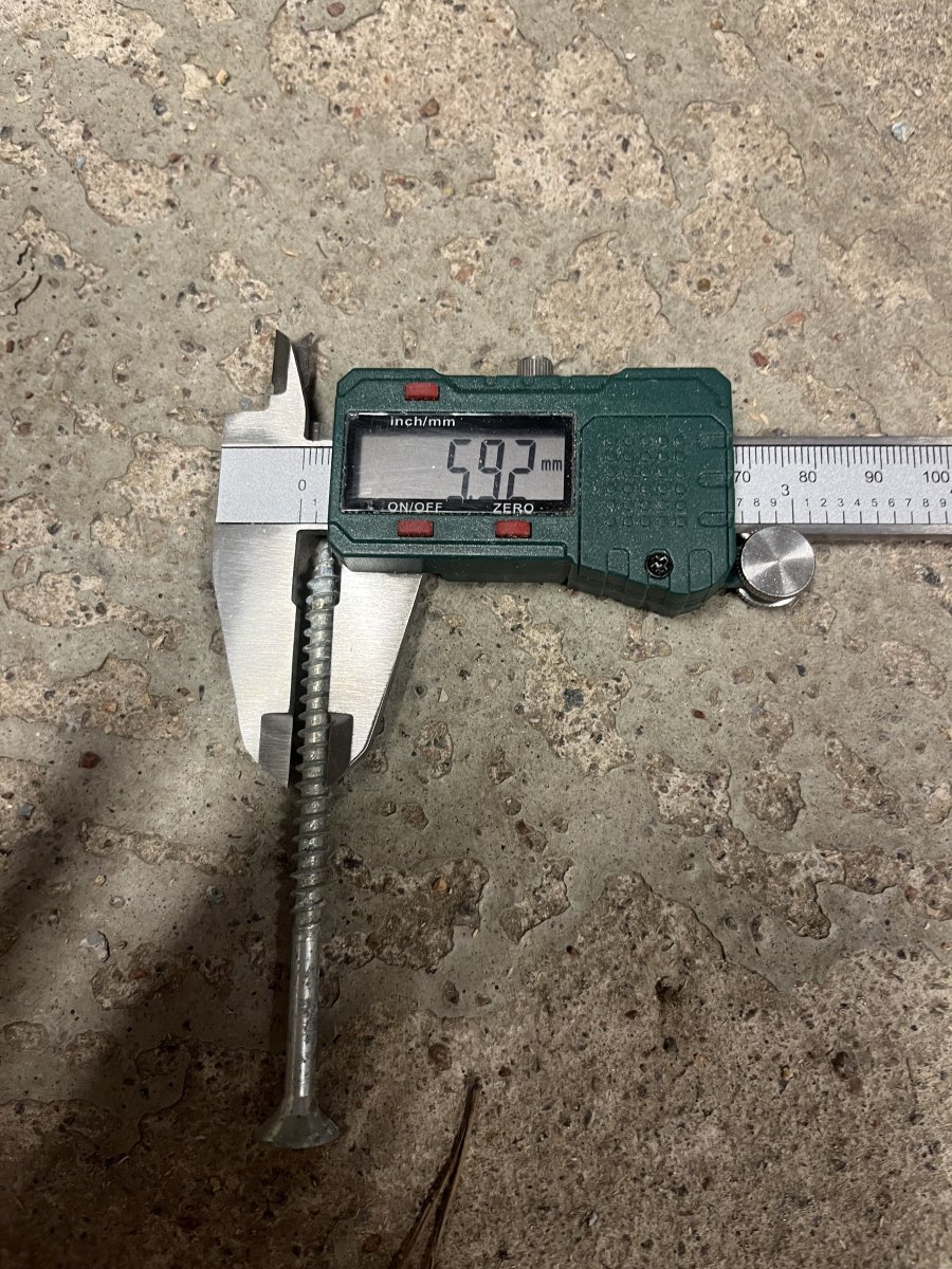

Tallista löytyi sopiva määrä näitä, eivät ole galvanoituja, pitäiskö olla?
Onko tuo nyt 4,2mm (kierteetön paksuus) vai n. 6,0mm (paksuus kierteen kohdalla) ruuvi?
Näillä ei siis tule paneelit kiinni vaan nuo 32mm aluslaudat katteen runkoon.
Oliko joskus nyrkkisääntö että ruuvin pituus on 3x kiinnitettävän kappaleen paksuus?

Näitä ns. kuuden millin ruuveja on minulla 9 ja 10cm pituisina. Poraan niille neljän millin reiät tuohon 32mm lautaan. Näin kierteet uppoaa aluspuuhun n. 58-68mm. Nuo kuvassa näkyvät 32mm. aluslaudat tulevat kiinni 40kpl 6mmx90mm ruuveilla niin luulis pitävän pikku tuulet. Kiitos kaikille kommenteista.
Ruuvit tietysti RST.
Olin nähtävästi porukan ainoa joka ei tajunnut että paneelin kaikki reiät on takapuolella. Myös kiinnitysreiät. Eli nyt kun näin paneelin ekaa kertaa livenä niin tällä hetkellä ei ole tarkkaa käsitystä miten ne saa alapuolelta kiinni siten että paneelien väli on n. 3mm. Väliin tulee ikkunatiiviste ja UV- massa.
Ajatus: Jokin 50mm pultti&mutteriyhdistelmä? Nostaa paneelin ekana paikalleen, merkkaa kiinnitysreikien paikat (onko jotain väriainetta rautakaupoissa jolla sais merkattua reiän näkyvästi?), nostaa paneelin pois, poraa ylikokoreiät, laittaa pultin, prikan ja mutterilla kiinni? Hidasta mutta ois pe-la aikaa ja ilmojakin.
Laittelin jo paneelien ohjauslaudat valmiiksi.

Ajatus on edelleen hyödyntää neljää kiinnitysreikää/paneeli. N. 4,8mm paksu ja n. 50mm pitkä pultti prikalla alakautta 32mm tukipuun läpi, ja pultin päästä toinen prikka ja mutteri. Jos mutterista saa kiinni lenkkiavaimella niin tuohan pitäisi olla tehtävissä jopa helposti.
Sen verran olen ajatellut virtaviivaistaa reikien tekemistä että mittaan, merkkaan ja teen ne aluksi. Kun lähtee toisesta päästä liikkelle niin jos on symmetriä toisessa päässä niin ollaan lähes millin tarkkuudessa. Ja jos ei olla niin silloin jossain on mittavirhe ja uusi mittaus kehiin. Reiät vasta tässä vaiheessa.

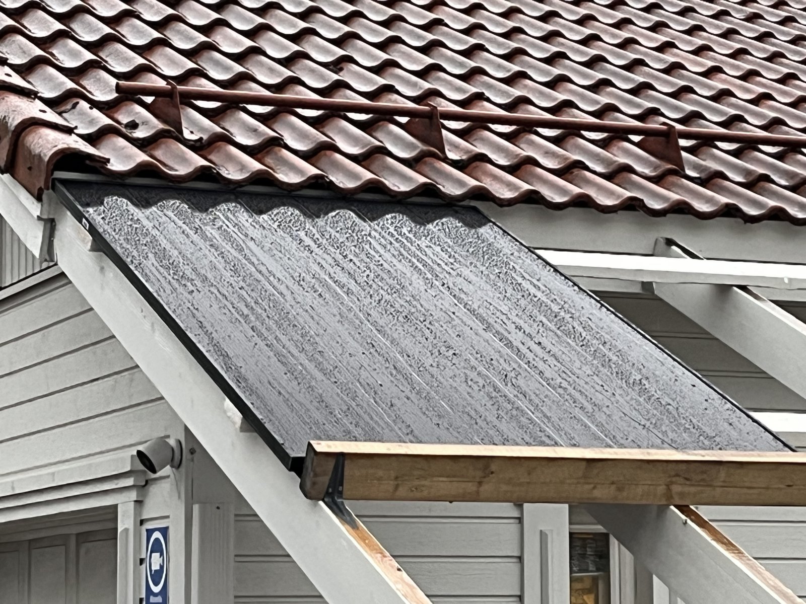

Eka paneeli punnerrettu paikalleen. Lähtö onnistui yhden millin tarkkuudella leveys&syvyys suunnassa. Vähän joutui miettimään miten saa paneelin tuonne yksin turvallisesti ja menetelmät saada aika ahtaaseen rakooon prikka ja mutteri pultin päähän. Mutta nyt tämä on sarjatyötä tästä eteenpäin ja voi tehdä pimeällä otsalampun avulla. Onneksi tuli sade niin ei tarvitse tänään enää vaivautua….hyvin tiilikatto varjostaa vaikkei paista 🙂.
Oliko noita tarkoitus ottaa sähköntuotantoon? Meinaan kun osa paneelista on varjossa.

Ehkä joskus keväällä. Noille lankeaa suora auringonpaiste n. klo 14 -19, kulmat ei tosin kovin hyvät. Noista vois saada ehkä 3-4kw kesällä muutaman tunnin ajan. Ajatus oli tehdä autokatos. Paneelien hinta on nykyisin niin halpa että tavallinen katto ei oikein enää houkuttanut.
Jääkö pattinki vai onko vain asennusapuna?
Tuotannon kannalta tuo varjo vähän harmillinen. Mökille pohtinut ulkorakennusten kylkeen katosta paneeleista ja siinä samanlainen tilanne, yllättävän paljon tulee varaston pulpettikaton yläräystäästä varjoa. Pitäisi tehdä katososaan ensin puoli metriä vaikka huovallla ja siitä vasta paneeleilla jos haluaisi optimoida.

Nyt tuli vieras sana. Kuvassa näkyy molemmille riveille asennusapupuut. Ensiksi asentuu ylärivi ja sen jälkeen ylempi puu pois ja alemman rivin asennus.
Aluksi plani oli kattaa myös tallin lape ja jatkaa katosta samaa linjaa jolloin olisi tullut 3x6 paneelia eikä tiilikaton varjostusta. Katolle ei mahdu 1134mm leveitä 7 kappaletta vaan ne tulee vähän yli koska paneelien väliin jää kattoasennuksessa enemmän rakoa kuin nyt (3mm) niin nyt mennään tällä. Saahan katolle paneelit myöhemmin mutta ulkonäkö ei ole kovin hyvin sointuva katoksen kanssa.
