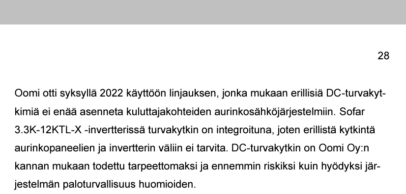

Erillisen DC-kytkimen jättäisin asentamatta. Saman käytännön on ottanut mm Oomi jo vuonna 2022 ja standardikin kehottaa siihen jos laitteessa on soveltuva kytkin itsessään.
Kiitos vastauksista invertteri asennukseen. Tämän tiedon mukaan todennäköisesti en asennuta DC erotinta koska se Froniuksessa on olemassa. Tuo palamaton alusta, tuo idea tupla kipsilevystä ei ilmeisesti kelpaa.

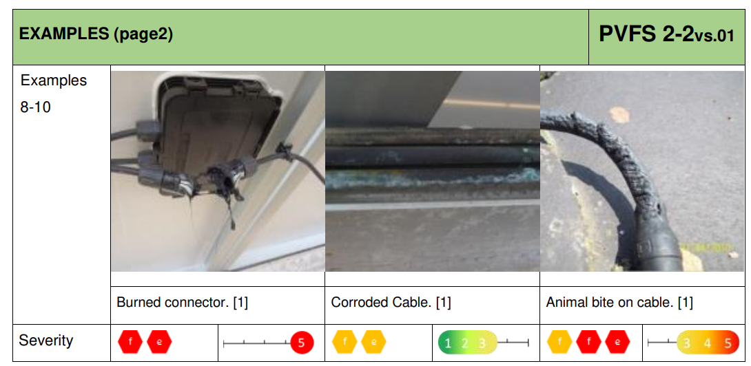

Mitä mieltä olette tuosta uudesta MC4-liittimiä koskevasta stantardista, että eri merkkisiä liittimiä ei saa liittää toisiinsa? Olis nyt semmoinen tilanne, että jotkut kiinan paneelit (astroenergy) katolla joissa ei liitinvalmistaja edes selvillä ja Weidmullerin liittimiä hyllyssä niin oisko paras vain raasti leikkoa viimeisiltä paneeleilta liittimet irti ja korvata ne nuilla weidmullerin vastakappaleilla? Silminnähden liittimet kyllä sopivat yhteen.
Tukes on päättänyt sinun puolesta miten teet:)
Jos kaapelipätkiä paneeleissa niin uudet liittimet
Paneelit missä on kiinteitä liittimiä et voi vaihtaa joten nykymääräyksien tulkinta on oletettavasti että ovat matalajännite-paneeleja ja sen takia ne ei saa käyttää verkkoon liitetyssä paneelistossa ellet löydä niihin saman valmistajan liittimet

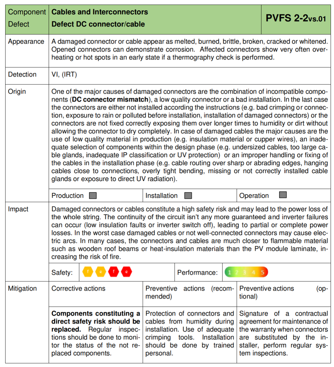

Australiassa asia on nuijittu pöytään jo 2012 että toiseensa liitettävien liittimien on oltava samalta valmistajalta eli ehkä tässä vain ollaan menossa samaan suuntaan kuin mitä muualla on menty jo aikaisemmin.
Since July 2012 Australian Standard AS/NZS 5033:2021 - Installation and safety requirements for photovoltaic (PV) arrays requires solar PV installers to only mate d.c. connectors from the same manufacturer.
Investigations nationally show the cause of failure in many solar PV installations was the result of different brands of solar d.c. cable connectors mated together.
Sama juttu briteissä:

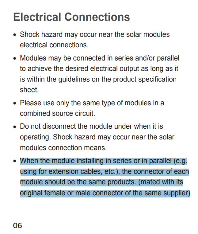

LG:n panelin asennusohjeessa mainitaan myös sama asia.
Tuossa eri valmistajien liittimiä.
DC Solar Connector pairs from a selection of manufacturers
(A) Ningbo Yuling (B) Shenzen Leader Technology (C) Staubli International (D) Tonglin
Ja varmaan niitä worst case esimerkkejä.
Juttu siitä kuinka liittimille ei ole standardia joka määrittelee millainen sen pitää olla jotta ne olisivat yhteensopivia: http://www.solarblogger.net/2022/04/cross-mating-of-solar-dc-connectors-and.html
Typerä kysymys (elätän itseni pääosin näillä): Miksi sen DC-kytkimen pitää olla katkaisin/erotin?
Ton tarkoituksenahan on mahdollistaa inun vaihto DC-jännitteettömänä, eikö?
Tuli mieleen että eikö DC-narut oikosulkeva kytkin ajaisi saman asian? Panelit kestää oikosulun ilman mitään ongelmia.
Oikosulkevassa kytkimessä ei ole samanlaista paloriskiä normaalitilassa (kun on auki).
Kiinniollessa on toki sama paloriski, mutta silloin on joku lähellä, ja kiinnioloaikaa on 20 vuoden aikana ehkä muutama tunti.
mutta sitä että saako ne esmes juottaa tai laittaa puristusliittimellä ja liimasukka päälle (sen tuksun mielestä)
Ei, liitokset on täytettävä standardi SFS-EN 62852. Tarkempi kuvaus yv.
Tuossa kuvaus ongelmasta. Tämä on luonnos mutta eiköhän se lopullinen ole samankaltainen:
IEC TR 63225:2019 Incompatibility of connectors for DC-application in photovoltaic systems

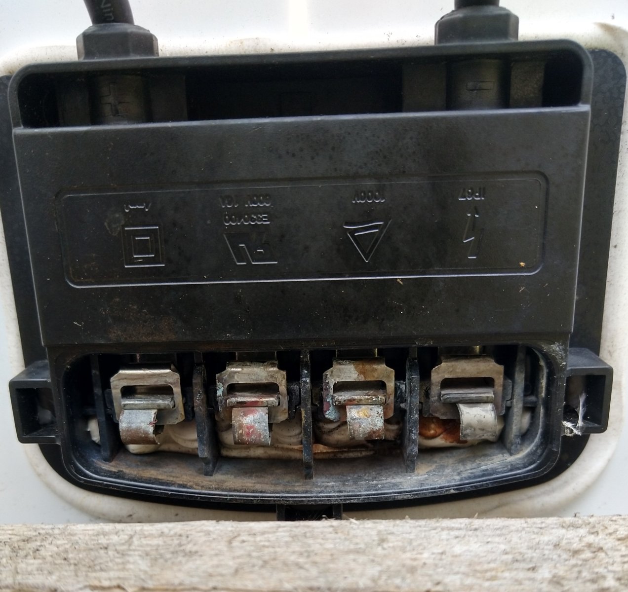

panelien säänkestävyydessäkin on suuria eroja
joissakin on suojattu o-renkaalla muoviläkillä rasia, toisissa valettu säänkestävästi
kuvan rasia esti lopulta invertterin käynnistymisen, toinen rasia oli vettä puolillaan
tästä rasian kansi oli pudonnut itseksiään ilmeisesti ajansaatossa jää oli puskenut sen ulos
tällaiset viat ovat aika haastavia etsiä, no riippuu tietty panelien määrästä
rasia missä oli vettä ei visuaalisesti näyttänyt vikaansa ulospäin
panelit olivat pystytelineissä maassa, talvella aivan pystyasennossa
    209,4 KB · Lukukerrat: 199

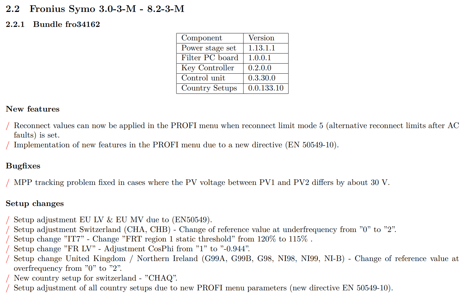

Froniuksen datamangeriin näyttää tulleen päivitys jossa on ainakin joku tietoturvakorjaus. Lienee ihan fiksu päivittää..
Changelog: 3.27.1-3
New function
/ System utilization improved.
/ EN 50549-10 implemented.
bug fixes
/ IT security: NTP security gap closed.

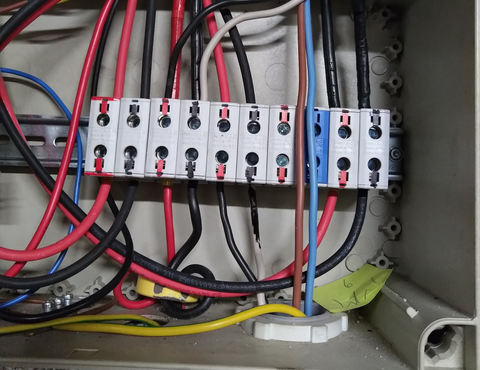

liitokset tehdään liittimillä
kukin taaplaa tyylillään ja kukin liittää tyylillään
minun tyylinäyte, no ei varmasti miellytä mutta toimiva
siihen karvalankaan laitan holkin aina
