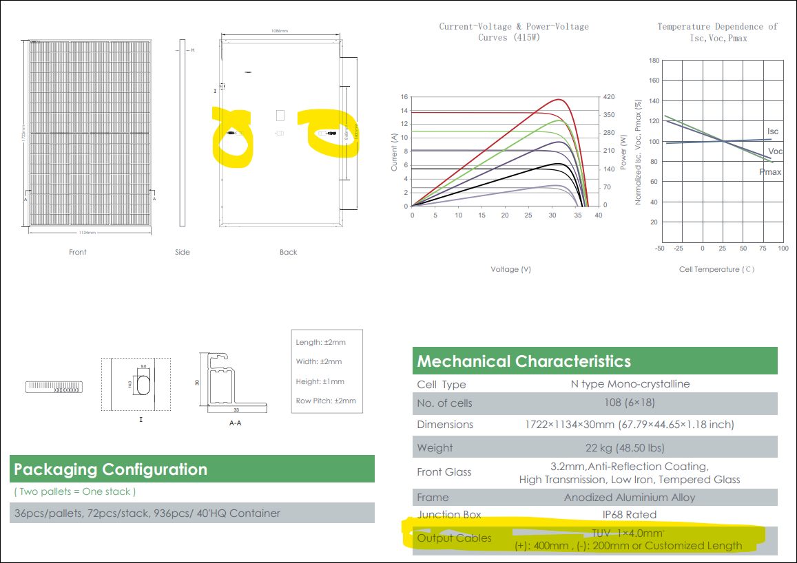

Suomessa myytävien aurinkopaneelien DC kaapelien sijoittelu näyttää olevan pääsääntöisesti sarjaan kytkennän pohjalta tilattu eli ovat pitkien sivujen reunoilla.
Mikroinvertterien kanssa näppärämpi kuitenkin olisi että kaapelit on lyhyen sivun päädyssä. Eri valmistajien spekseistä en ole saanut selvää että mikä kirjain-numeroyhdistelmä kertoo kaapelien liitännän sijainnin ja mahdollisen liitäntäkaapelin pituuden.
Oisko vinkkejä paneeleista joissa on liitäntä mikroille järkevällä tavalla? Paneelien kokoluokka n.410-450Wp.
Lyhyen otannan peristeella normikokoisella paneelilla liitäntäkaapelit on 1100-1200mm ja sijainti keskellä.
Sijainti pitkien sivujen keskellä vai paneelien keskellä vai miten?
Kun asennus on 2 riviä päällekkäin niin paneelit pystyy asentaa siten että ylärivissä liitännän alareunassa ja alarivissä yläreunassa, mikroinvertteri siten voi sijaita alarivin ylemmässä kiskossa jolloin 2to1, 4to1 tai 6to1 asennuksessa ei tarvita yhtään jatkoa DC kaapeleihin kun kaikki saa yksinkertaisesti kytkettyä suoraan invertteriin. Jos kaapelit taasen sijaitsee pitkien sivujen keskellä laitimmaisten paneelien DC kaapelit ei riitä mitenkään ilman jatkoja invertterille
pitkän sivun keskellä.
Ai niin, noi useamman paneelin mikrot voi olla ongelma. Nyt muistan että jollakin valmistajalla oli jokin sortin asennusohje, olisiko APSystems.

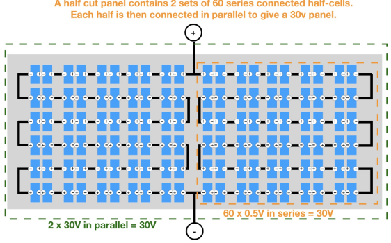

eikö tuo halfcut ole juurikin sama yhdessä yksikössä kuin kytkisi kaksi erillistä panelia rinnan
ovat suurempia mutta teho/m² likimain samaa suuruusluokkaa
ihan vaan tuli mieleen että poistuvatko rinnankytkennän haitat jollai tapaa halfcuteissa onko siellä jotain tyyliin diodi tms
hyötynä näkisin vain kehysmateriaalin säästön
en mitään varjoshyötyjä kahteen erilliseen rinnankytkettyyn
tuosta fraatin kuva vielä

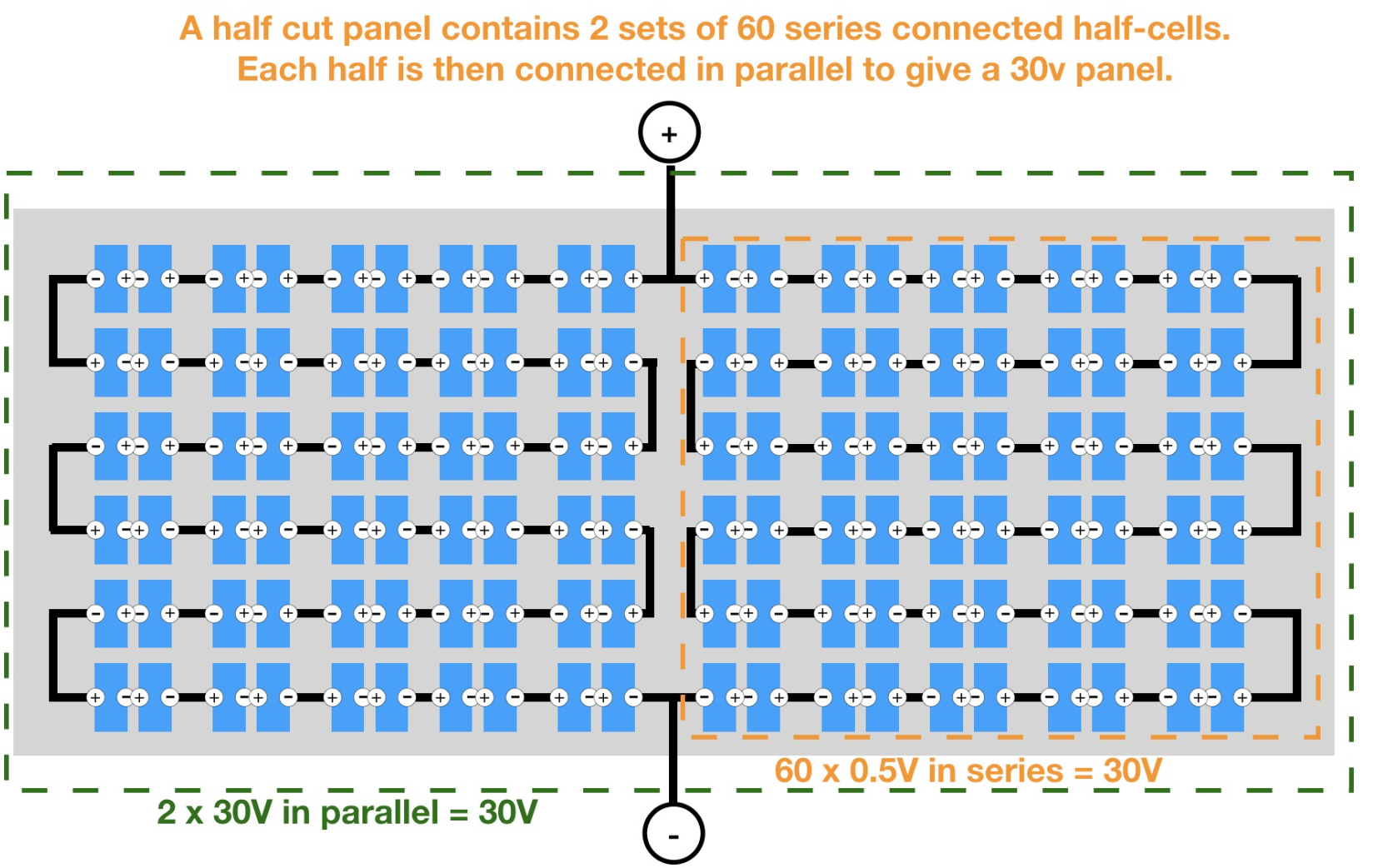

lähinnä tuosta fraatin laittamasta halfcut kuvasta vaan tuli mieleen että se on kuin 2 erillistä panelia rinnan
mutta asia selventyi

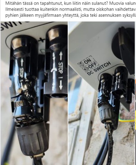

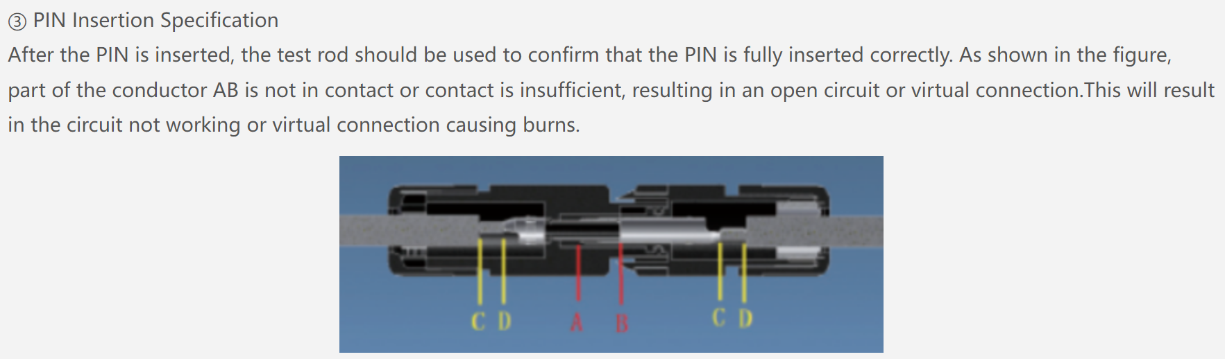

En tiedä millaisista liittimistä oikein puhut mutta omaan silmään kaikki tuohon invertteriin menevät liittimet ovat samanlaisia. Weidmullereita ne ei ainakaan ole.

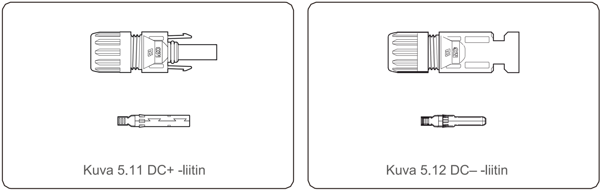

Kun Soliksen käyttöohjetta katsoo niin huomaa että piirrokuvassa liitos on aivan täsmälleen samanlainen kun kuvassa.
Netistä tongittu kuva Soliksen DC liittimestä näyttää myös aivan samanlaiselle kun tuossa kärvähtäneessä. → Uskoisin että liittimet on niitä mitä pitäisikin eli invertterin mukana tulleita mutta liitoksen tekeminen on ryssitty. Kyseisessä ketjussa on mainittu että aluksi voimala oli kytketty niin että kaikki meni valtakunnanverkkoon pelkästään ja ko. asentaja ei ollut enää ko. yrityksen palveluksessa. Tämä kertoo jo jotain siitä sähkärin ammattitaidosta.

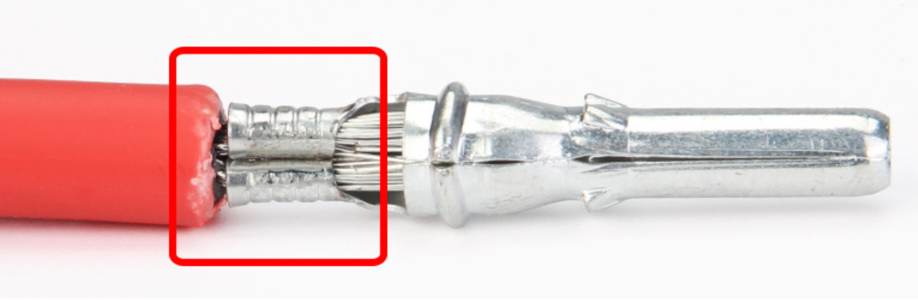

Kun mennään siihen puristettavaan DC liittimeen niin tässä on kummallinen video. Kuinka liitintä ei misään nimessä saa puristaa ja myöhemmin vielä kuinka se pitäisi puristaa. Tosin videossa mainostetaan että molemmat tavat ovat ok mutta eivät missään nimessä ole.
Oikein puristettu liitos näyttää tälläiselle ja se ei onnistu ilman tuollaisia tarkoitukseen suunniteltuja pihtejä. Oikein puristetussa liitoksekssa nuo liittimen reunat heittävät 180 käännöksen ja tunkeutuvat johtimien sekaan. Toisella tavalla puristettuna samanlaista puristusta ei muodostu ollenkaan.

Näytä liitetiedosto 86221
Näytä liitetiedosto 86222
Näytä liitetiedosto 86223
Soliksen mukana tulee mc4 liittimet eli samoilla linjoilla olisin että kaapeli puristettu huonosti ko. Liittimeen, helpoin korjaus olisi ottaa pv2 liittimet käyttöön, millainen lie homma uusia toi invertterin puoleinen mc4 liitinpari ja mitä Soliksen takuu sanoo siihen...itse vaatisin uuden invertterin asennusfirmalta. Miten lie samainen asentaja tuusannut invertterin AC puolen liittimen liitokset, omanlainen hommansa saada hyvin ne 5x6mm² kaapelit liittimen pieniin ruuvipuristeisiin liittimiin, toki paksua se kaapeli ja AC puoli ei niin nirso vaikka vähän heikko kontakti olisikin
Ei olisi maailmanhistorian ensimäinen kerta jos työkaluissa on säästetty.

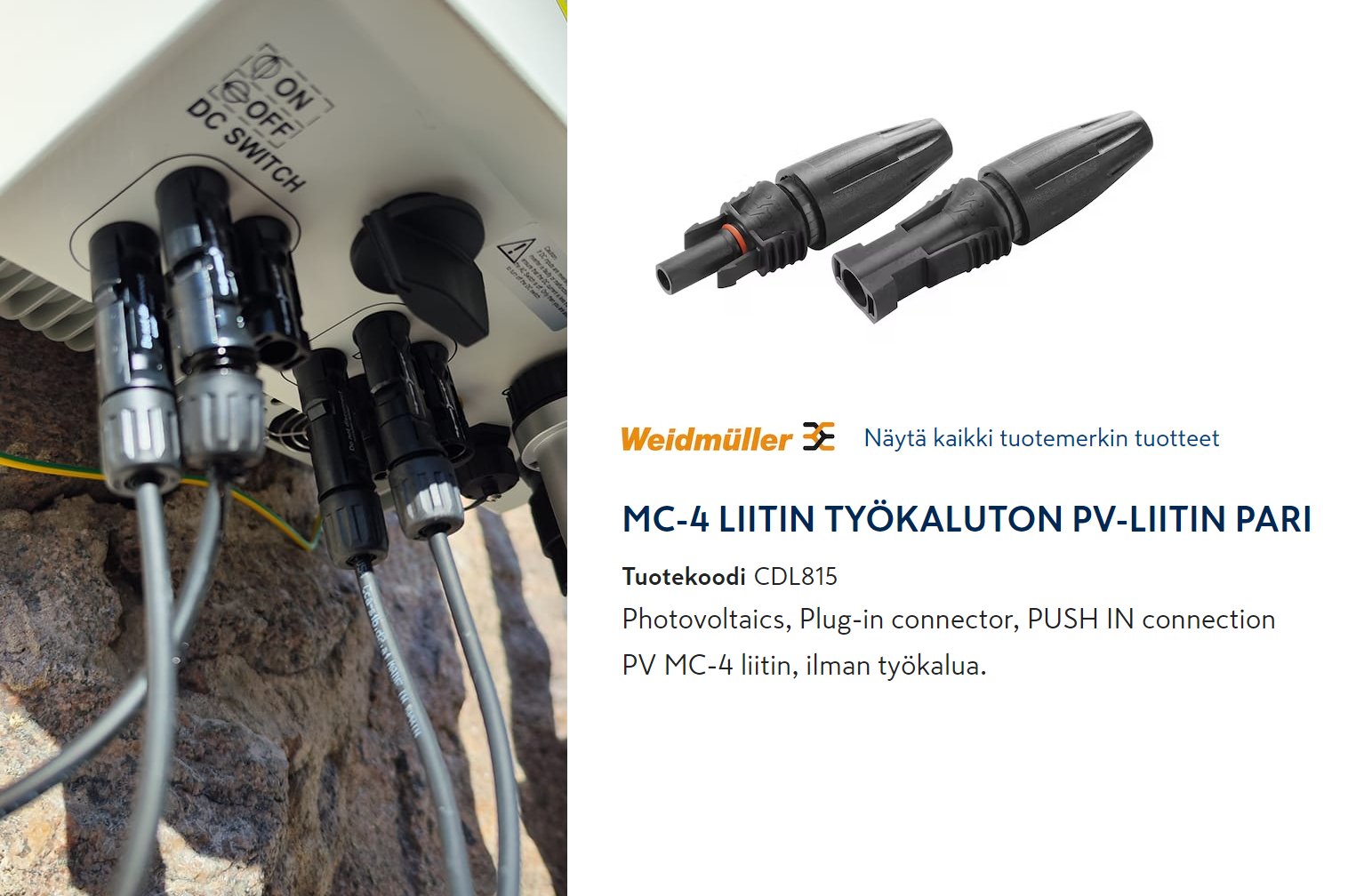

Onkos Weidmuller liittimistä ongelmia havaittu?... ei ole omaan näkökenttään osunut.
1681115901131-png.86222
Jostain 'antenneihin' muistaakseni osunut että tuota logoa "MC" mikä tossakin on, niin sais käyttää vain Stäubli.

Onko täällä ketään joka on kasannut Staublin MC4 liittimiä? Jostain syystä tuossa liittimessä vedonpoistaja on todella tiukka kiristää. Käytin Knipexin MC4 työkaluja, mutta kiristysmutteri ei mennyt lähellekään pohjaan kun avain alkoi hyppimään yli. Sama tilanne myös toisella vastaavalla työkalulla. Koskaan ennen ei vastaavia ongelmia ole ollut muun merkkisten liittimien kanssa. Ainakin tuoteselosteen mukaan ko. liitin pitäisi sopia molemmille käyttämilleni kaapeleille eli 4 ja 6mm2.
En oo koskenutkaan mutta jos tuo gummisysteemi on samanmoinen kuin joissain muissa liittimissä niin se riippuu kaapelin ulkohalkaisijasta että kuinka pitkälle sitä voi/pystyy kiristää. Tuossa videossa ukolla näyttää olevan momenttiavain tuota varten. Ja ei ne mene loppuun saakka tuossa demovideossakaan.
Nuo työkaluttomat liittimet ovat kyllä äärimmäisen yksinkertaisia käyttää kun vertaa näihin. :hmm:
Tuo ohjevideo oli ihan hyvä. Aika jännä kun muuten MC4 liittimien ohjeissa käsketään tarkastamaan ettei kitistysmutterin ja rungon väliin jää rakoa. Tämä onnistuu ihan noilla muovisilla työkaluilla. Ohjevideollakin kiristys tehtiin ensin muovityökaluilla ja lopuksi vedettiin momenttiin momenttiavaimella ja silti jäi rako. Muut MC4 liittimet ovat kyllä ollut helppoja kasata vaikka puristuksen vaatiikin, mutta nämä Staublit on kyllä vähintään tuplasti työläämpiä
