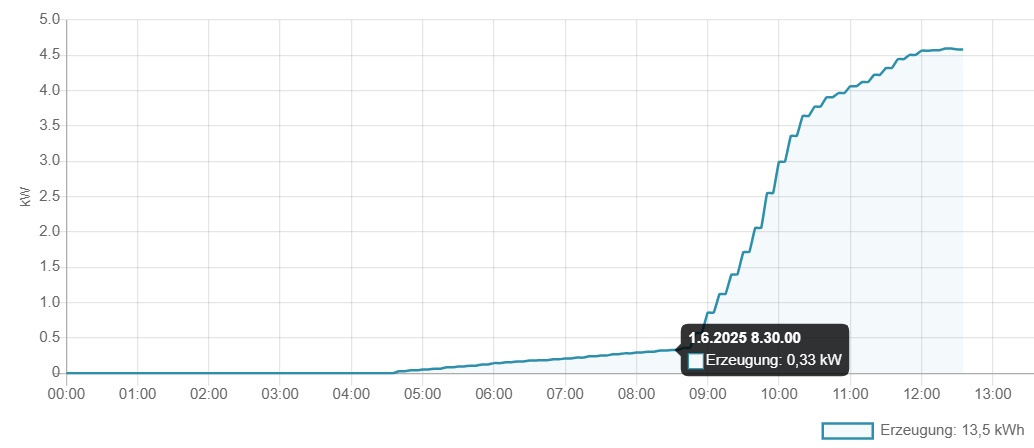

Joku lausui, etteivät paneelien tehomerkinnät nykyisin pidä paikkaansa vaan ovat "kiinanWatteja". Omasta 5,4 kWp kentästä (rintamamiestalon katolla suhtkoht etelään) käyrän maksimi on jo pitkään ollut 4,6 kW. Siitä laskien 360 W per paneeli. (420W mono )
Onko tämä normaalia vai odotanko liikoja?
Joku lausui, etteivät paneelien tehomerkinnät nykyisin pidä paikkaansa vaan ovat "kiinanWatteja". Omasta 5,4 kWp kentästä (rintamamiestalon katolla suhtkoht etelään) käyrän maksimi on jo pitkään ollut 4,6 kW. Siitä laskien 360 W per paneeli. (420W merkintä tarrassa)

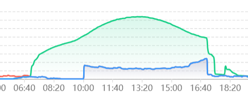

Mistä tuo ”käyrän maksimi” on mitattu? DC puolen tuotosta vai AC puolelta invertterin jälkeen? Onko mitattu jonkin ajan näytteiden keskiarvoa vai hetkellistä tuottoa?
Aamulla ja keväällä paneelien hyötysuhde on parempi koska ovat viileät, kesällä kun kuumenevat suhteellinen tuotto heikkenee
Seuraan Stecan Suncloud palvelusta mitä sinne piirtää. 10 minuutin välein päivittää.
    68,8 KB · Lukukerrat: 67
Lämpö vaikuttaa yllättävän paljon.
Oman paneeliston huiput tulevat tyypilisesti huhti-toukokuussa kylmällä aurinkoisella kelillä. (yli luvatun)
Samanlaisen huipun voi joskus nähdä sadekuuron jälkeen, jos aurinko paistaa.
Nyt paneeleissa näkyy myös kellertävä siitepölykerros, joka heikentää tehoa varmasti.

No löysinpä Stecasta valikon, josta selvisi päivän piikki ja huippupiikki. Eilen oli antanut hetkellisesti n. 5,2 kW ja vapunpäivänä 5875 W.

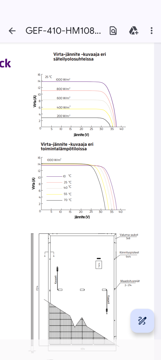

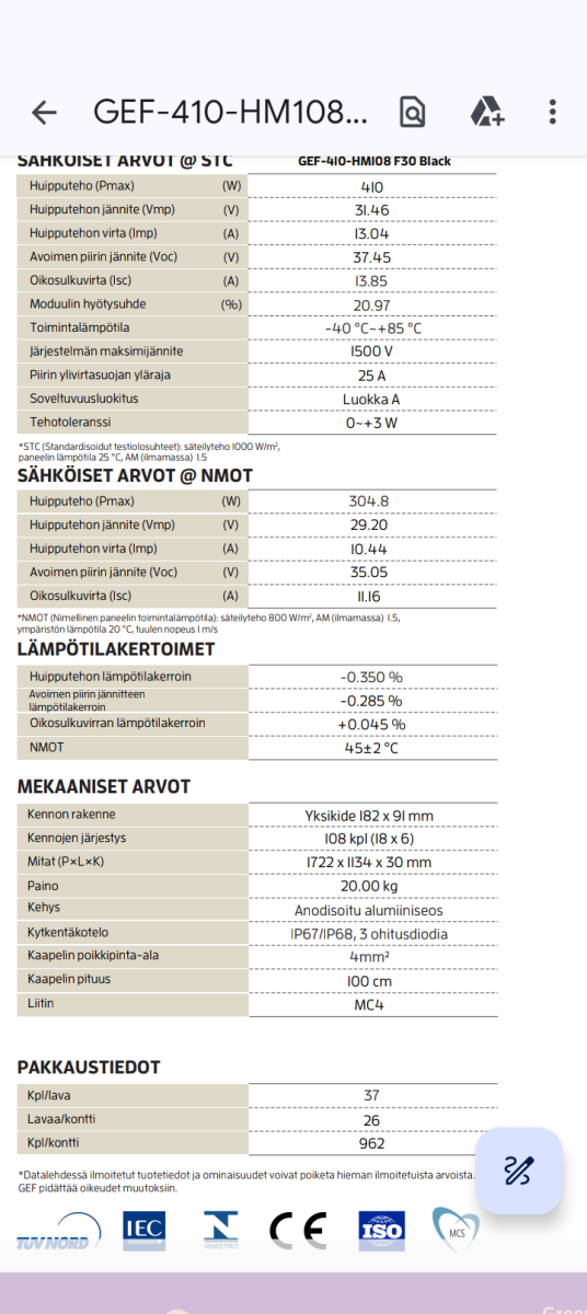

Vielä tähän saantoon, taisin odottaa liikoja. Tuli tutkittua Longin datalehteä:
Electrical Characteristics STC : AM1.5 1000W/m2 25℃ NOCT : AM1.5 800W/m2 20℃ 1m/s Test uncertainty for Pmax: ±3%
Testing Condition STC / NOCT
Maximum Power (Pmax/W) 420 / 314
Selitys:
Aurinkosähköpaneeleja on saatavilla useita eri teknologioita ja kokoja, joten on tärkeää pystyä vertailemaan niitä reilusti toisiinsa. Kansainväliset standardit on kehitetty juuri tätä varten, ja aurinkopaneelien tietolomakkeissa näkyvät sähköarvot noudattavat näitä standardeja.
Nimellinen käyttölämpötila (NOCT)
Nominal Operating Cell Temperature (NOCT) (kutsutaan joskus normaaliksi kennon lämpötilaksi) määritellään lämpötilaksi, jonka aurinkopaneeli saavuttaa tietyissä olosuhteissa, jotka vastaavat paremmin todellisia olosuhteita kuin STC (Standarditestiolosuhteet).
Ilman lämpötila: 20°C
Säteilyvoima: 800 W/m²
Ilmamassa: 1,5
Tuulen nopeus: 1 m/s
Huomaa, että NOCT käyttää ympäristön lämpötilaa, ei solun lämpötilaa, kuten STC:ssä. Kuten STC:n tapauksessa, datalehdet antavat usein (mutta ei aina) tehon, jännitteen ja virran arvot myös NOCT-olosuhteissa. NOCT on hyödyllinen vertailtaessa kahta paneelia, joilla on sama STC-luokitus. Paneeli, jolla on korkeampi nimellisteho esimerkiksi NOCT:ssä, johtaa yleensä tehokkaampaan paneeliin.
