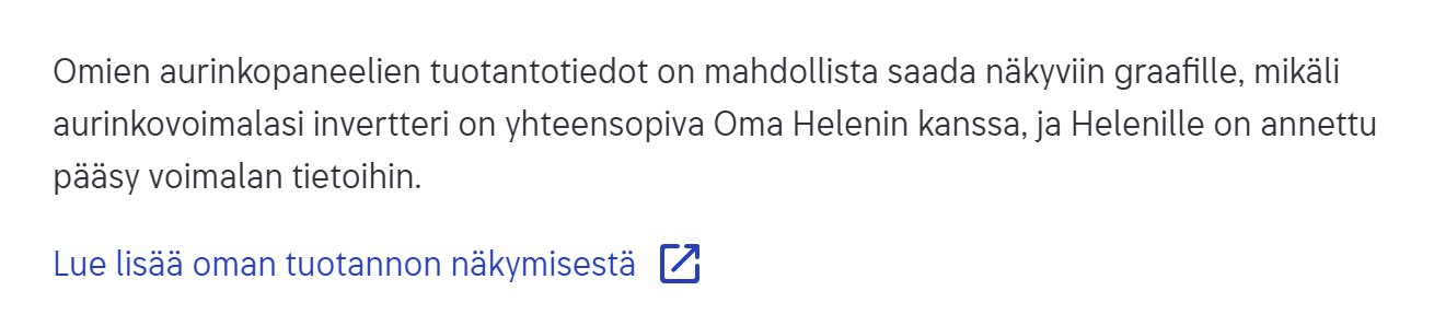

Jos sähkön myyjä on Helen, niin sinne on mahdollisuus laittaa oman invertterin tiedot näkyviin myös. Tuettuja invertteri malleja on muutama. Onko kukaan testannut että millaista graafia se piirtää? Itse laitoin käyttöoikeudet sinne juuri kuntoon.

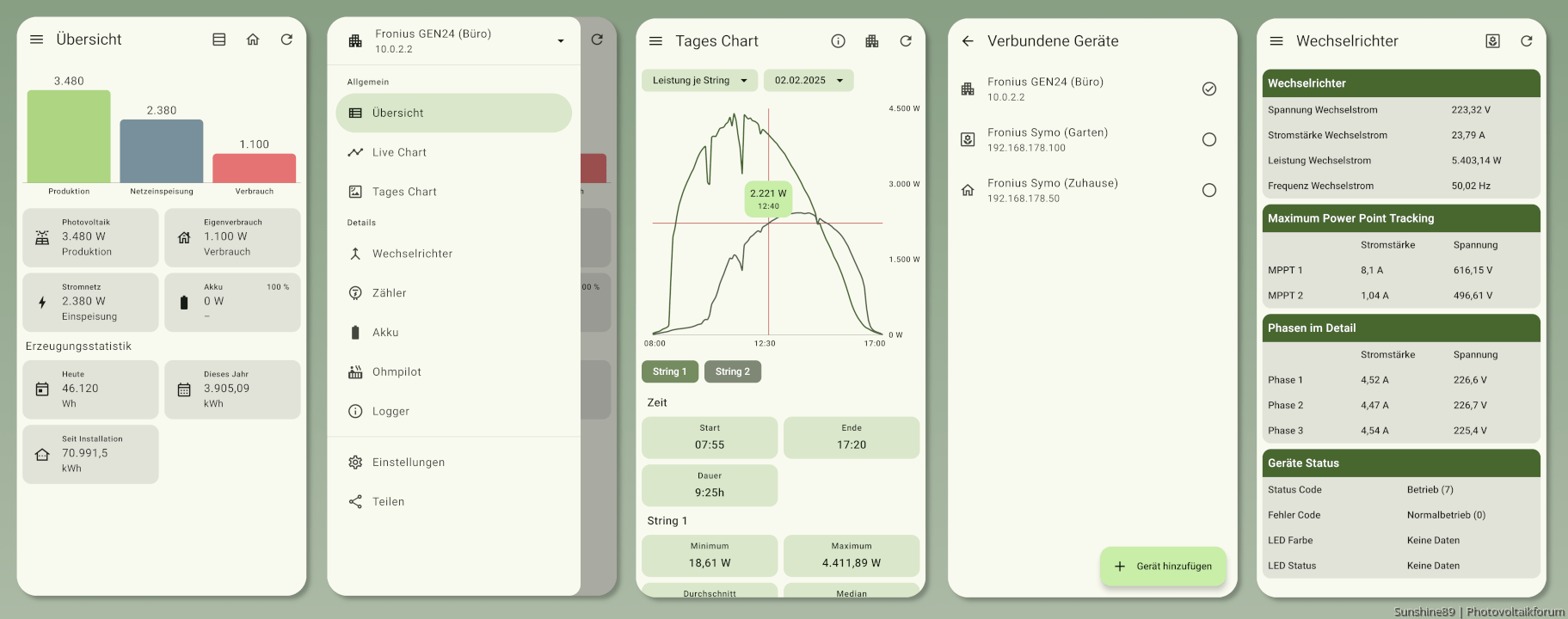

Froniuksen inverttereitä varten joku on naputellut Photovoltaik monitor softan ja siitä on tullut myös applen laitteille oma versio

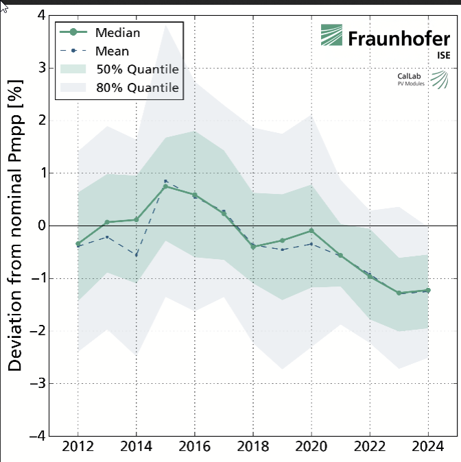

Saksalaiset ovat testanneet ja todenneet että entistä useammin panelin tuotto on heikompi kuin mitä speksi antaisi ymmärtää. Laatu on heikentynyt viimeisen 10v aikana.
Does the actual performance of a photovoltaic module match the manufacturer's specifications? This is becoming increasingly rare, according to a long-term study by TÜV Rheinland: The performance of 65.7 percent of the 519 modules from 17 manufacturers tested in the laboratory was below the manufacturer's specifications. In a comparable test conducted in 2015 and 2016, the values differed for only 28.3 percent of the modules tested.
Täällä kun porukka logittaa aika tarkkaan niin oletteko omissa huomanneet heikkenemistä tai heittoa ?
Omassa en ole huomannut mitään.
Tässä on joku voimala mikä on ollut noin 10v käytössä. Ei tuostakaan huomaa tuotonalenemista.
Mutta panelimerkkejä on lukemattomia ja se olisi suorastaan ihme, ellei jotkut merkit tai panelit heikkenisi nopeammin kuin toiset.

Miten tätä kuvaa pitäisi tulkita worst case scenario mielessä ?
jos on ostanut esin 8kwp paneliston niin kuin heikot tehot siitä irtoaisi 1000W/m2 paisteella ?
Tuon mukaan kyse maks muutamasta prosentista. Ei siis käytännössä pysty huomaamaan yksittäisessä okt voimalassa.
Joissain suuremmissa kohteissa ainakin joskus mittailtiin paneleita että tuottavatko ne luvatun tehon vai ei. Samoin ainakin ennen valmistaja lajitteli panelit tuoton mukaan niin että mahdollisimman samankaltaiset panelit päätyisivät pareiksi.

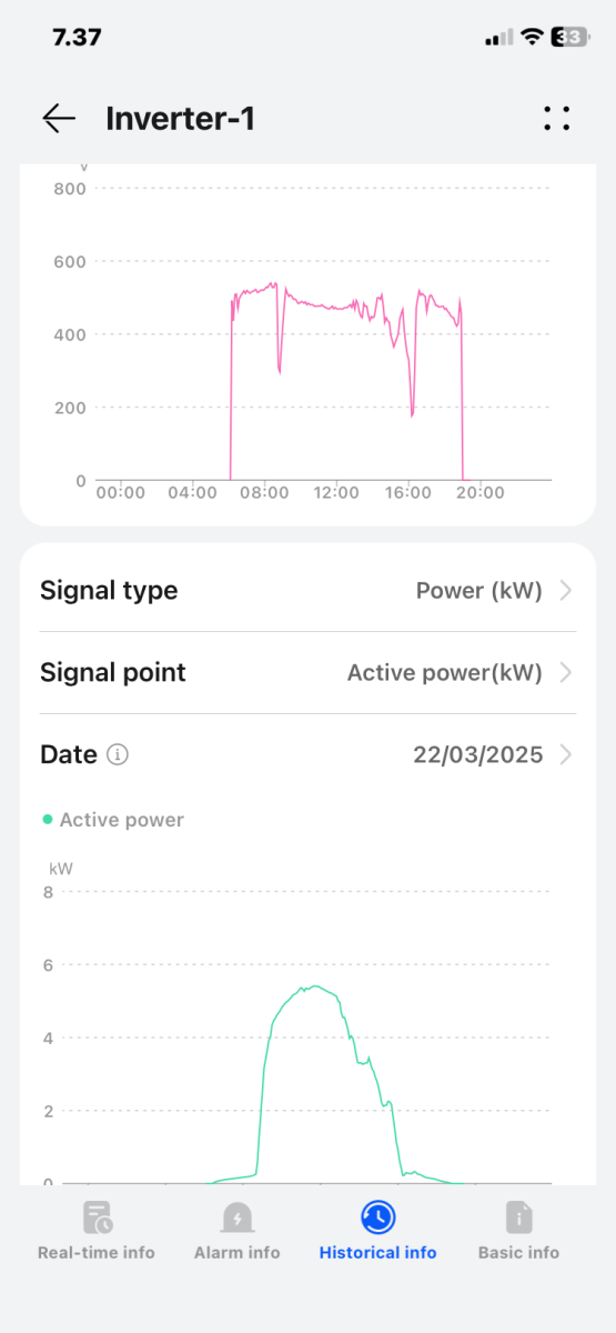

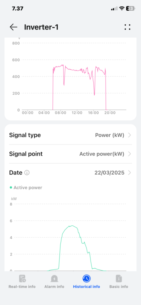

Suunnitellu autokatoksen tekemista ja katolle saisi toisen kentän länteen helposti ja kohtuu kustannuksilla, kun Huawein invertterissä on toinen liitäntä vapaana. Invertteri on Huawei SUN2000 6kW ja invertterin tietojen (Onninen) mukaan max DC ottoteho on 9000W max tulojännite DC 1100V. Nyt siinä on kytkettynä 6560wp paneelit ensimmäiseen "stringiin" ja etelän suuntaan. Eli Ojalan laskuopin mukaan siihen voisi vielä laittaa 2440wp toiseen kenttään. Kuinka tarkkaa tuo max arvojen 9000W tai 1100V noudattaminen on? Eli jos paneelit on esim 435W ja niitä laittaa 6kpl niin silloinhan tuo ylittyy.
Pilvettömältä taivaalta maaliskuussa oli tämmöset tehot ja jännitteet.
Koita sillä Huawein suunnittelukalulla, aika huono vaikutelma tuosta tuli kun sitä joskus kokeilin... mutta jos olis kehittyny.
