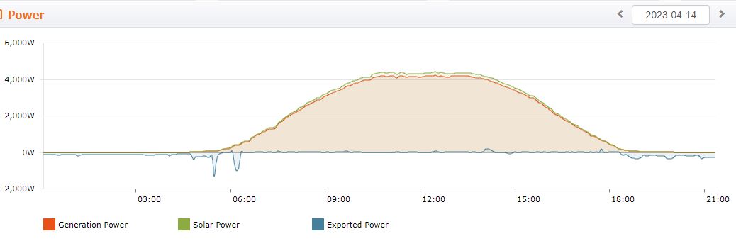

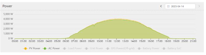

hode74
Oulun korkeudella 12x455w longi panelit, syksyllä 2022 otettu käyttöön, about länteen päin panelit piharakennuksen katolla, 6kW solis invertteri, tänään näyttäisi tulleen päiväkohtainen tuotantoennätys 30kWh ja huipputeho myös 4,2kW (teoreettinen maksimi 5,5kW)
Kylmä tuuli pitänyt panelit viileänä tänään

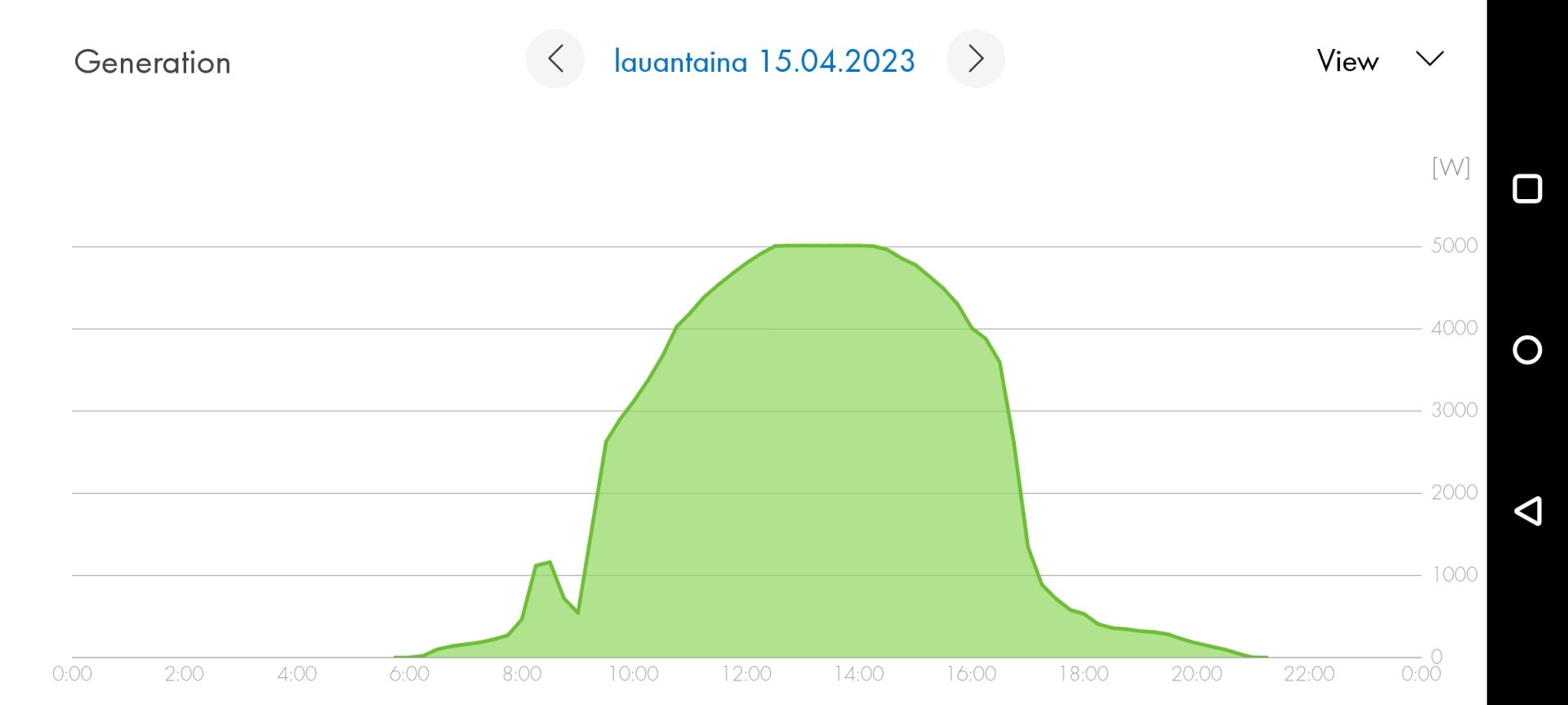

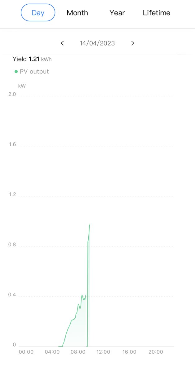

bunbbumies
Ihmetellyt tässä miten tuottaa voimala niin huonosti, mutta vasta nyt aloin tutkimaan asiaa tarkemmin. Voimalan toisen lappeen kenttä oli kokonaan poissa pelistä!
Ajattelin tuossa tammi-helmikuussa vielä, että varmaan johtuu itä-länsi suunnista, kattokulmasta, aamuauringon edessä jököttävästä isosta männystä ja Jupiterin deklinaatiosta - mutta maaliskuussa alkoi epäilyttää enemmän. Sähkäri vaihtoi vain kenttien johdot päittäin testatakseen onko invertterissä vai kentissä häikkää, mutta molempien suureksi ihmetykseksi alkoi molemmat tuottamaan.
2x tuotantoa verrattuna edeltävään aikaan eli nyt pääsee vihdoin myös aamupäivällä nauttimaan nollatunneista.
Ehkä sitä kehtaa alkaa raportoimaan tänne tuotantoa :sille:

Iso ero dc jännitteissä. Onko molemmilla lappeilla saman verran paneeleja vai onko toinen lape täysin varjossa? Toisaalta varjotkaan ei selitä noin alhaista jännitettä. Heikko jännite seuraa paneelikenttää vaihdon jälkeen.
Jokin syy heräämättömyyteen täytyy olla. Onko toosen lappeen paneeliston dc jännite mitoitettu liian alas... ?

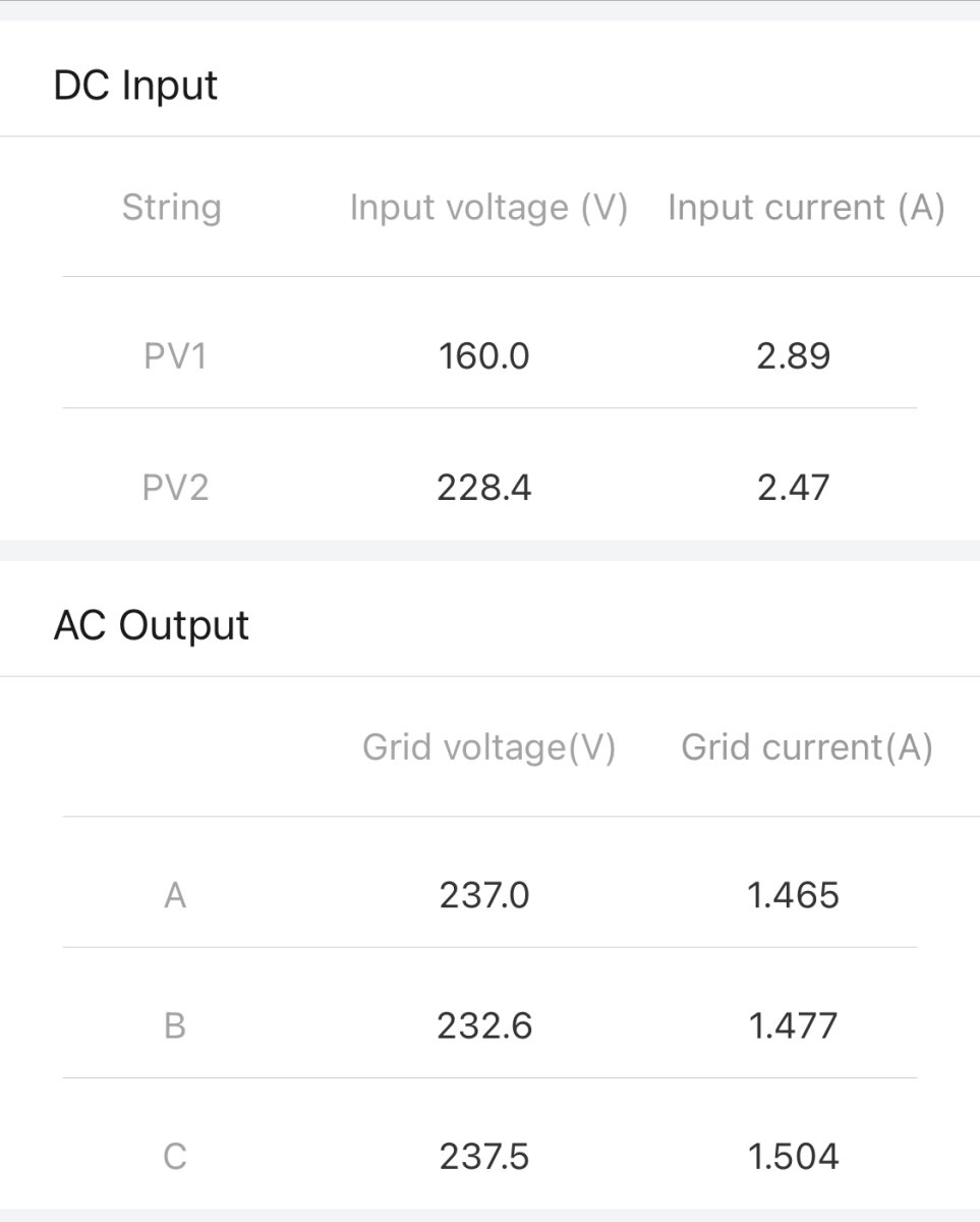

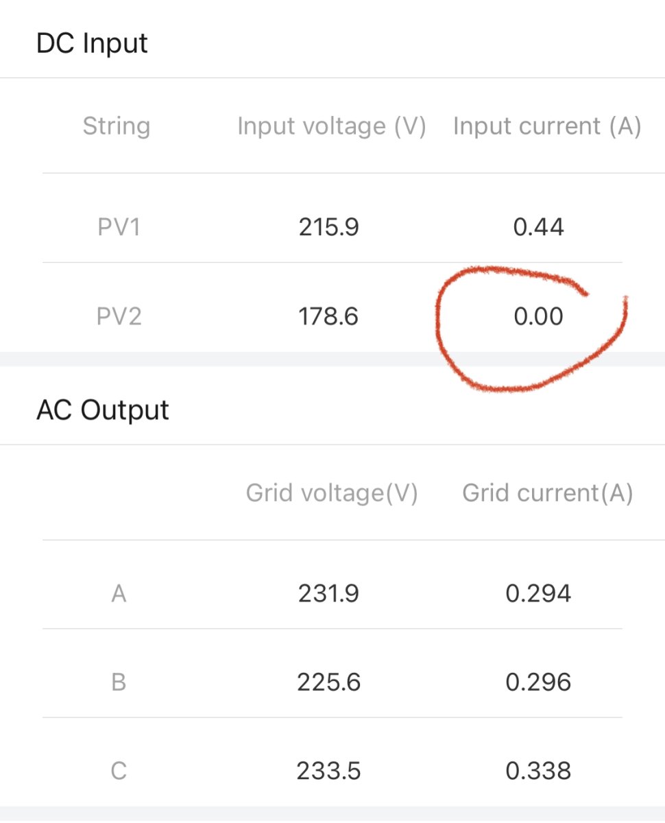

bunbbumies
Ensimmäinen kuva siis ennen kuin piuhat vaihdettu ja toisessa näkyy, että kenttä heräsi vaihdon jälkeen.
Toisella lappeella 5 ja toisella 7. Ihan normaalisti toimivat ymmärtääkseni nyt.
Niin ja lisätietona, että tuo kuva nolla-ampeerin kentästä on otettu täysin eri aikana kuin tänään vihdoin täydellä teholla toimivasta järjestelmästä. Kuva ainoastaan osoittamassa tuon nolla-ampeerin, ei muuta tarkoitusta.
Euroshopperi
Tässä taitaakin olla kyseessä sama vika, joka oli meilläkin. Eli asentaja ei ole viitsinyt kattoa noiden kytkinpaikkojen numeroita kunnolla siitä kytkimen paperista. Olettanut, että ylärivi vastaa alariviä ja työntänyt sitten siihen. Mulla oli kenttä kytketty oikosulkuun ja tietysti tuotto nolla. Samalla oli sitten kytkettynä rinnan 6 + 8 panelia, jotka ei käsittääkseni onnistu jännitteiden puolesta tehdä. No soitin sitten että kun kaikki panelit on nyt saamassa valoa ja teho näyttää 1,1 kW, että jotain täytyy olla pielessä, niin lupasivat käydä tarkistamassa. Erikoista tietysti, että mittauspöytäkirjan mukaan tuollaista ei pysty olemaan. No ehdotin sitten, että kun ammatti sähköasentajat ovat näemmä yrittäneet kytkeä 6 + 8 panelin asennettua kenttää rinnan, että otetaampas alusta ja laitetaan siellä invertterin sisällä MC4 liittimillä kentät sarjaan, jottei kaikki pala heti poroksi. 20 panelin kenttä oli siis kytkettynä tässä kohtaa jo oikosulkuun. Yhteensä on siis 34 panelia. Yli vuosi on siis asennuksesta ja tekisi mieli vähän ravistella kyllä sitä paperit saanutta vastaavaa, joka sitten lopulta vastaa koko asennuksesta.
Eli selvennyksenä, että kenttiä on yhteensä 3. 20 + 8 + 6 panelia. Nyt kytketty nuo 6 + 8 sarjaan, koska ne on sama suunta ja kaltevuus. 7 + 7 olisi voinut pistää rinnakkain, mutta matkaa on niiden välillä 8 m ja ei mahtunut symmetrisesti niiden kytkiessä.

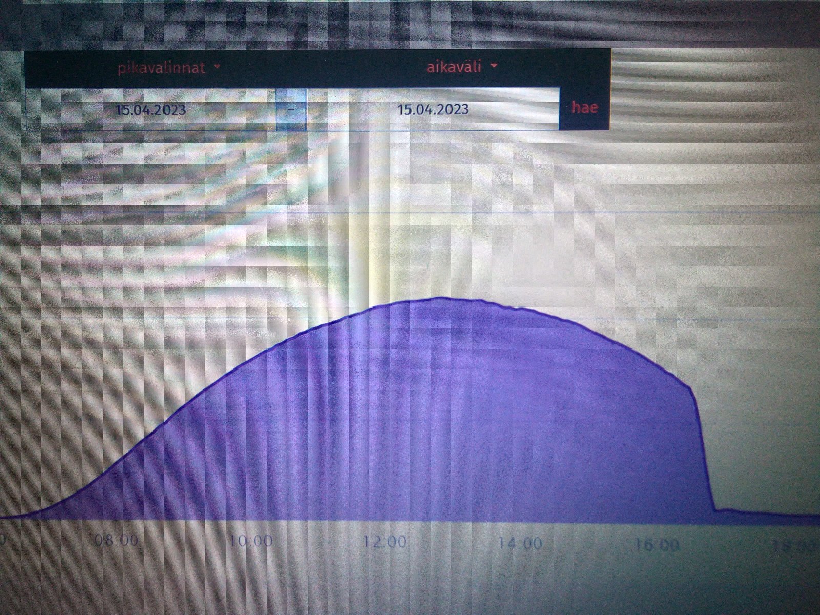

Samppa
Ylläpitäjä
Venyi vähän tuo puiden karsinta. Nyt pääsiäisen jälkeen vihdoin saha pääsi hommiin. Keskimääräinen tuotto aurinkoisella nousi hieman reilusta 6kWh:sta n. kympin pintaan. Jäi noita varjostavia puita aamupäivään ja iltapäivään edelleen kuten käyristä alta näkee. Mutta se keskipäivän suurin notkahdus on nyt poissa. Vasemmalla aurinkoisen päivän käppyrä ennen metsurointia ja oikealla sen jälkeen. Osa jäljelle jääneistä puista on naapurinkin puolella, ei oikein pysty enempäänsä karsimaan.
Alla näkyypi selkeämmin ero tuotoissa. Homma tehtiin 11.4.
Ehkä se yksi lape pitäisi vielä paneloida, niin saisi tuottoa iltapäivälle selkeästi paremmin jo. Mutta eipä taida maksaa itseään ikuna jos siihen lähtee. Kuten ehkä ei nämä nykyisetkään ;)
jarkko_h
Jos tuo 5 paneelin kentän jännite on heräämisalueen rajoilla voi inputin vaihto päittäin auttaa jonkin aikaa. Sisääntulokenttien mittauksissa on helposti noin 2% ero.
Paneelien vanhetessa tuottokyky laskee ja 5 vuotta vastaa 5 sarjassa karkeasti 1/5 osapaneelin poistoa. Eli 5 vuoden päästä jäljellä on enää noin 4 4/5 paneelia. Jos herääminen rajoilla uusilla paneeleilla, on se enemmän rajoilla vanhentuneilla paneeleilla.

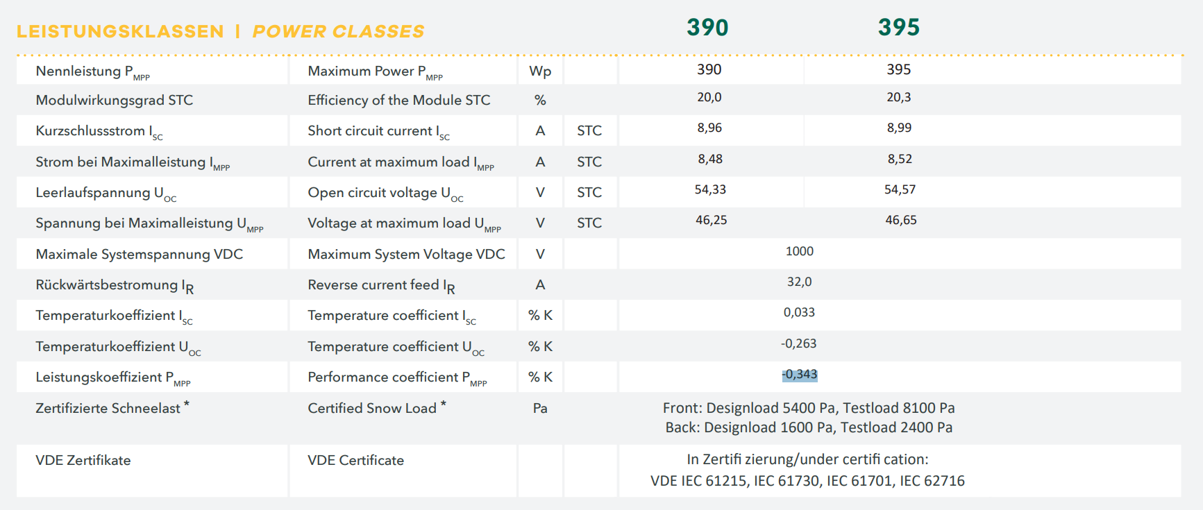

Paneleissa on hiukan eroa keskenään. Toiset hyytyy kuumassa enemmän kuin toiset. Datalehdistä löytyy paljonko nuo kyykkää / asteen lämpenemä.
Tuota olen joskus itsekin miettinyt että mitä tapahtuu jos on korkean tehotiheyden panelit, vaikka 5 kWp systeemi joka vie 20m2 kattopinta-alaa ja viereen laitetaan uutta jonka nimellisteho on sama mutta viekin vain 15m2. Mikä on käytännön suorituskyky?

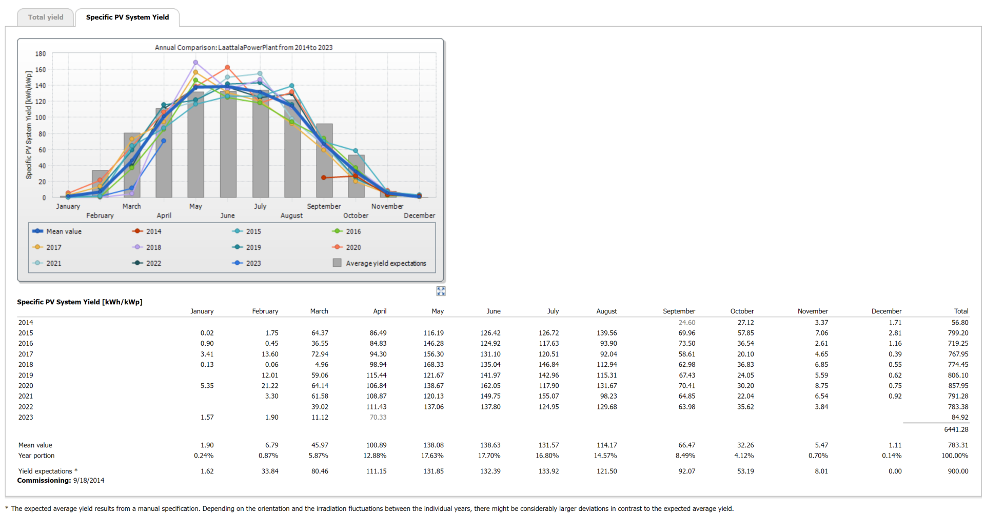

Tuossa on woimala joka on ollut jo melko pitkään toiminnassa. Vuotuisesta tuotosta ei huomaa mitään koska vuosissa itsessään on niin paljon eroa keskenään. En tiedä huomaisiko päivittäisistäkään. :hmm: Paha sanoa kun dataan ei ole pääsyä.

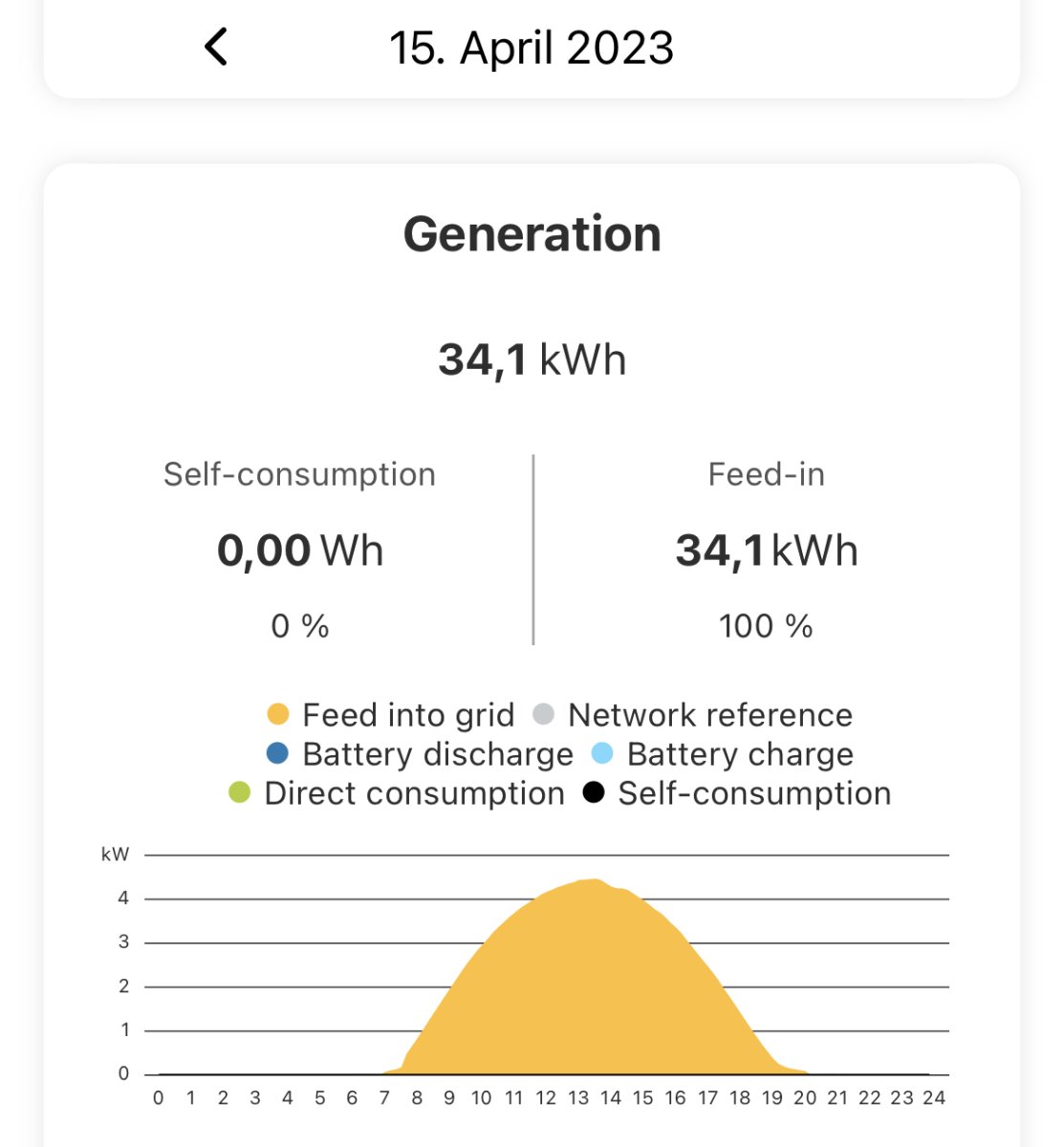

Skata
Kevään paras päivä, aika täydellinen käyrä. Tuotto 34,1 kWh eli pyöristettynä 6,77 kWh / kWp. Ärsyttävän lähelle (2,9 kWh) jäi kuluvan vuoden 900 kWh:n raja mutta huomenna toi on rikki viimeistään aamu 11 mennessä. Eli vuoden saldo hiukan ennakoiden tähän asti 178,57 kWh / kWp. Ja kovasti yritettiin kuluttaa, saa huomenna nähdä paljonko myyntiin meni.
Luukku
Niin oli ennätyspäivä, mulla jäi 25 vajaaksi 900:sta, mut huomenna ylittyy joskus iltapäivällä :sille:
Komeita kaaria ja tuottoja teillä sähköntekijöillä, kannustaa minua paneelien hankintaan yhä enemmän.

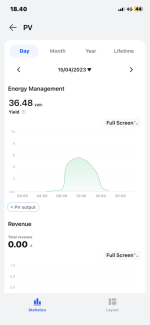

oilman
Täällä pohjoisessakin kelit suosinut ja lukemat kasvaa päivä päivältä. Eilen 35,7kWh, eli 7,14kWh / kWp.
Viime kesän paras 49kWh.
