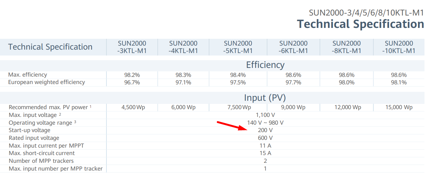

Minkä merkkinen invertteri sulla on? Aika matalilla jännitteillä toimii.
Jonku väärän mallin manuaalia näköjään lueskelin. Korjataanpa tietoa.
Huawei SUN2000 5kW
Startti 200V
MPP 140-960V (itälappeen 5 paneelia syöttää noin 170V jännitettä)

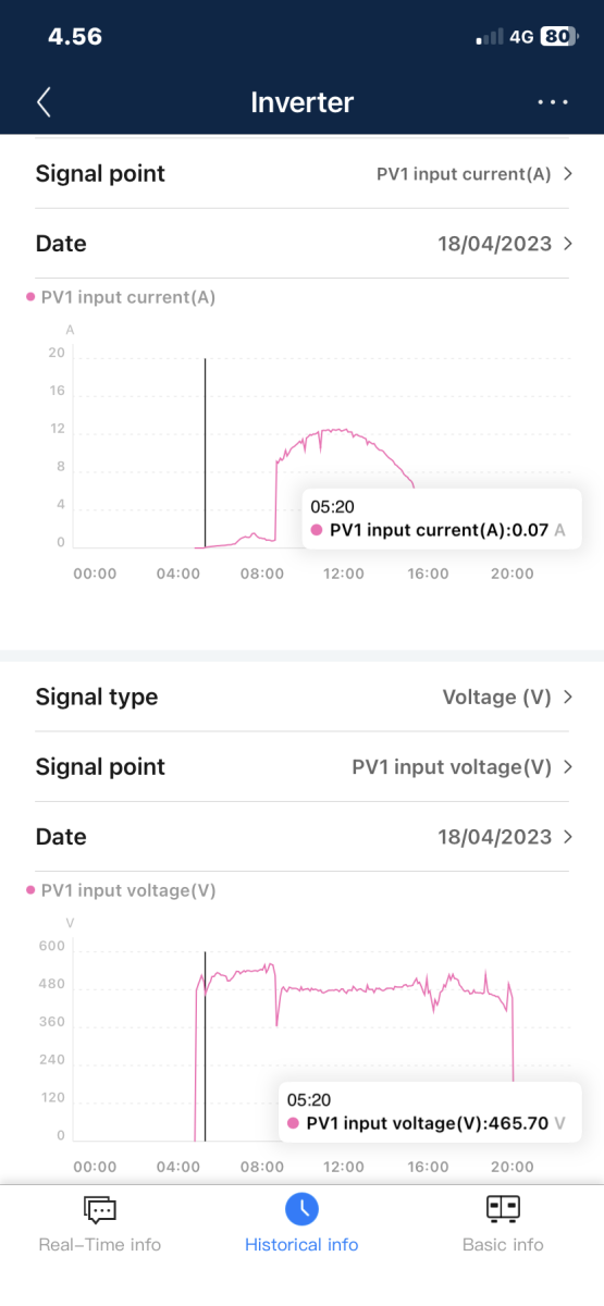

Luukku
Täällä startti tai lopetus ei ole kiinni jännitteestä vaan aina virrasta.

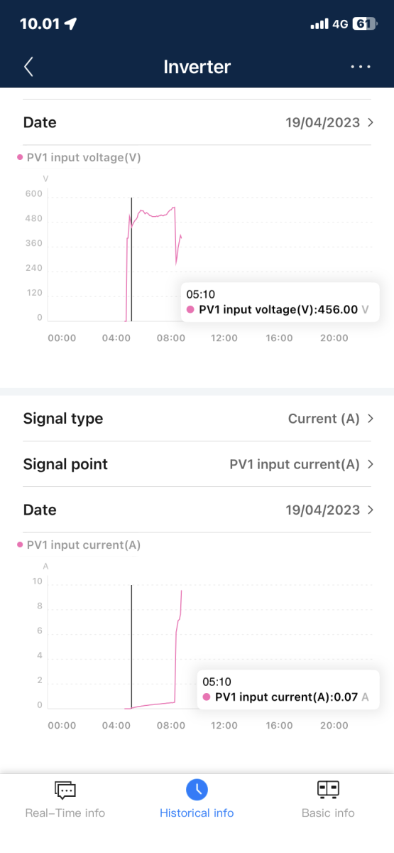

Sama Huaweissakin on, jännite ollu eilenkin yli 500V vähän ennenkuin lähtenyt tuotanto päälle, sitten jännite vähän laskenut klo 5.20.

Euroshopperi

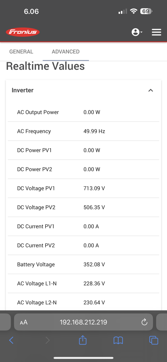

Aurinko nousi tänään 5:57 ja invertteri heräsi samaan aikaan tuotantoon. Tuossa muuten näkyy erotuksena teho, minkä invertteri ottaa käyntiinsä, eli 30 W. Jännitteet oli kyllä piireissä jo kohtuu korkealla, mutta ensin virta siis 0 A vielä klo 6;06. Jälkimmäinen kuva jo siis 6:12 ja rahaa alkoi kasaantua laariin. Ja kun tuotto alkaa, niin sulkeutuvan piirin jännite tipahtaa melko reilusti virran alkaessa liikkua.
Kaappaukset siis otettu kirjautumalla suoraan invertteriin IP numerolla 192.168.212.219. Fronius Gen24 tottelee tuota numeroa ainakin.

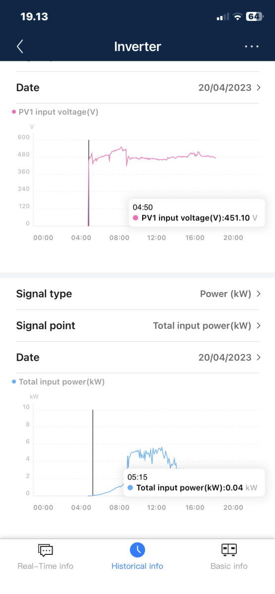

Luukku

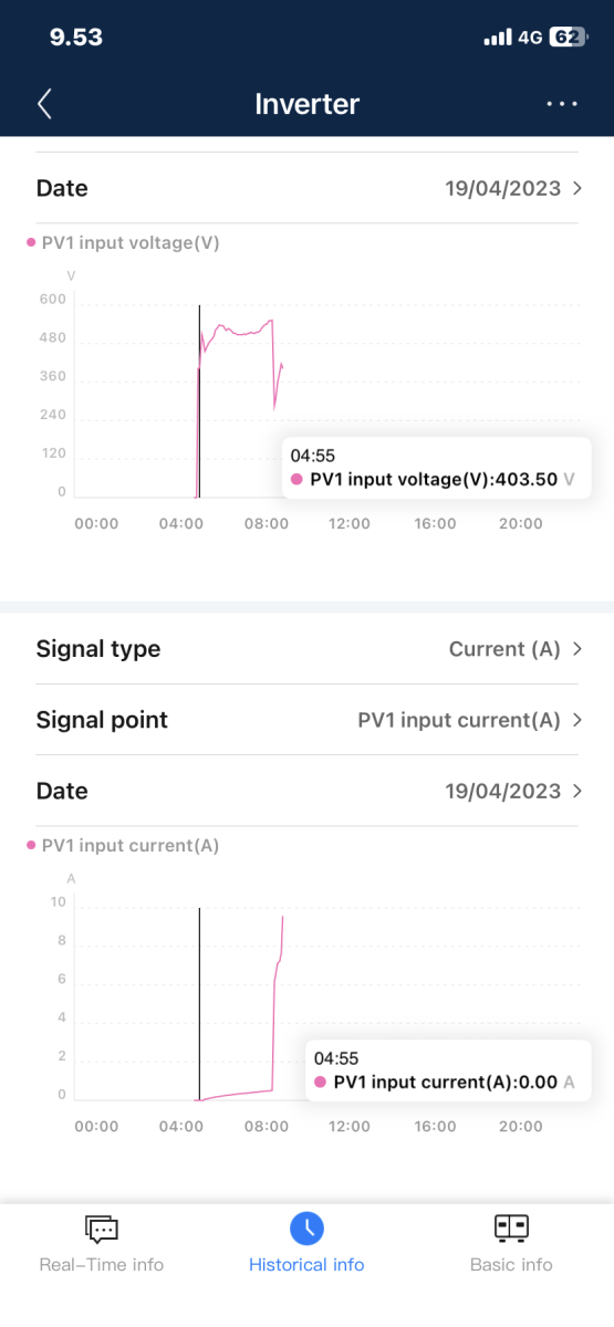

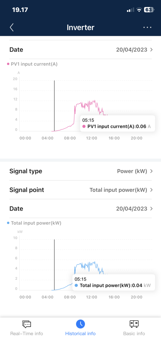

Tältä aamulta Huawein 6kW tilanne klo 4.55. Jännite yli 400V, mutta ampeerit nolla.
Jos tästä jotain apuja olis.
E: klo 5.10 tuotanto päälle.

Tuo on täysin rajoilla riittääkö.
Speksin mukaan käynnistysraja invertterissä on 200V ja MPPT alaraja 140V. Jos invertterissä on perinteinen käynnistyslogiikka, pitää jännitteen olla yli 200V ennen kuin invertteri yrittää käynnistyä tuottamaan tehoa mppt tilaan.
Esim longin 375 mono tuottaisi standardiolosuhteissa 5 paneelilla 209V ja NOCT olosuhteissa (säteilyä 800 W/neliölle) 197V. Vastaavasti 410 W paneeli antaisi NOCT -olosuhteissa avoimen piirin jännitteeksi ainoastaann 176V ! Noct olouhteet vastaa paremmin käynnistysolosuhteita. Eli noilla esimerkeillä 410W paneeli tuskin käynnistyisi koskaan ja 375W paneeli käynnistyisi hyvissä olosuhteissa.
Eli on täysin mahdollista että 5 paneelia ei riitä. Tuo selviää paneelispekseistä ja vielä varmemmin mittaamalla avoimen piirin DC jännite 5 paneelin ketjusta. Mitata ei tarvitse, jos saat avoimen piirin jännitteen näkyville invertteristä. Tämän jälkeen voi poissulkea riittääkö/vai eikö 5 paneelia riitä käynnistykseen.
Joissakin inverttereissä voi hienosäätää huoltovalikosta avoimen piirin DC kynnysjännitteen rajaa. Iän myötä paneelit eivät parane, joten jos nyt ongelma, ongelma ei poistu pitkällä tähtäimellä hienosäätämällä vaan paneelijännitettä kasvattamalla. Väliaikaiseen korjaukseen hienosäätö riittää, jos invertterissä sattuu olemaan mahdollisuus kynnysjännitteen säätöön säätäisin rajam 200V -> 190V. Kovin alas tuota ei kannata laittaa koska seurauksena voi olla invertteriä rasittava päälle pois räpsyntä.

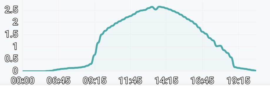

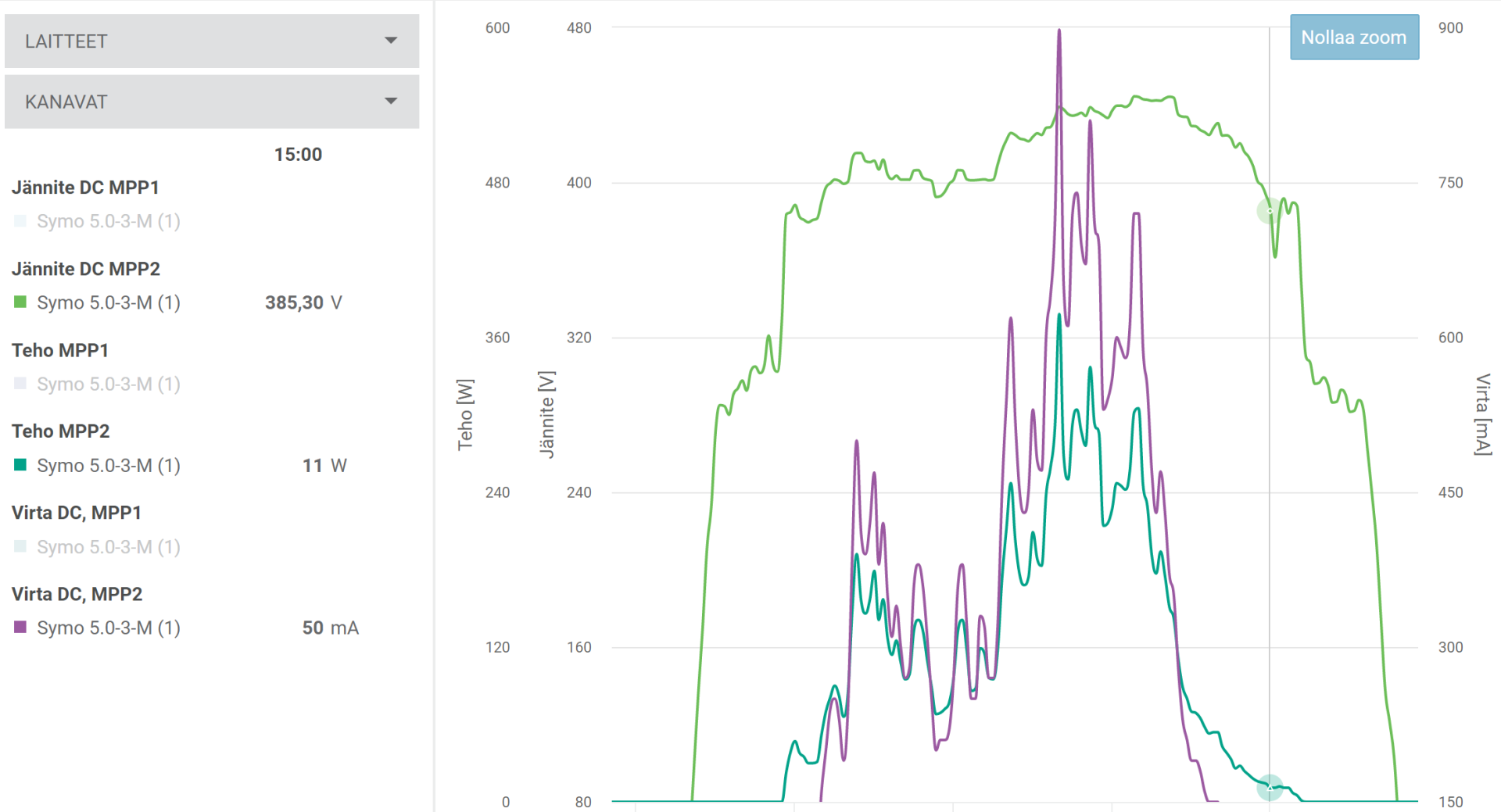

Tässä päivä jolloin tuotantoa tuli molemmista kentistä n. klo 10.30 eteenpäin. Siinä näkee kun invertteri oli hetken pimeenä.
Kerrotko mulle nyt mitä siitä on hyötyä testailla paneelien määrällä jos kerran 5 paneelia on jo todettu tuottavan jopa pilvisellä säällä… tämän olen nyt ehkä viiteen kertaan jo sanonut.
Kuvaajasta näkee, että itäkenttä antoi 158V jännitteellä vielä 0,05 ampeeria myöhään illalla.
Seuraavana päivänä täydessä auringonpaisteessa 180V ja 0.00 A.
Spekulointi on kyllä tapahtunut ihan muiden toimesta.

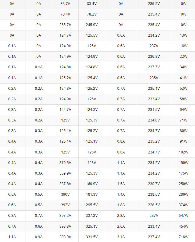

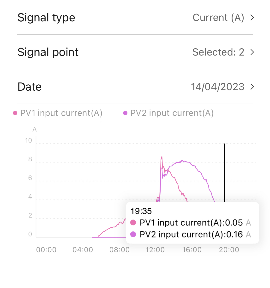

katso liitettä 86363

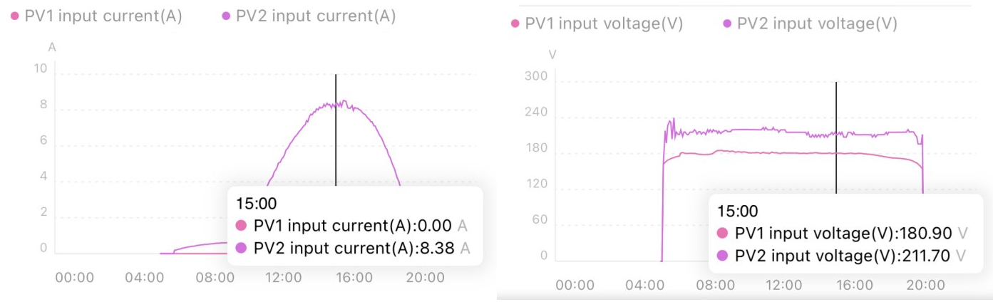

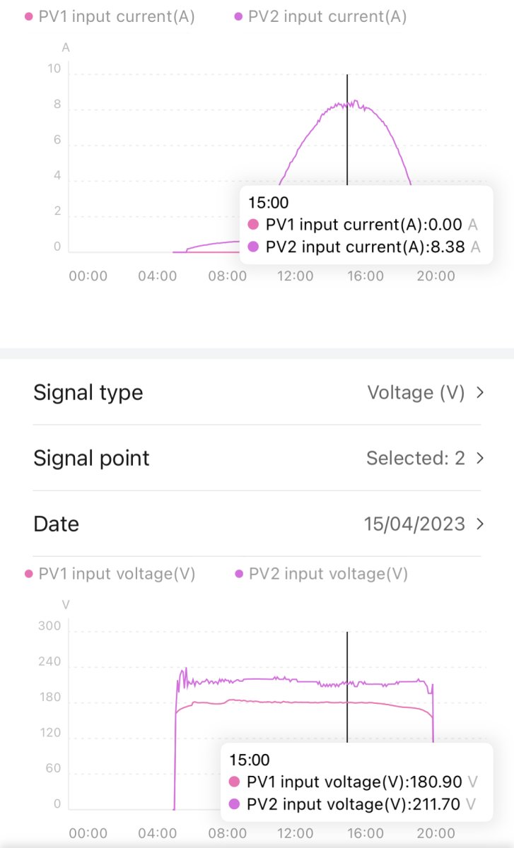

katso liitettä 86364

En ole ehdottanut asentajaa kokeilemaan paneelien lisäämistä. Mielestäni ei ole mitään hyötyä kokeilla lisätä paneeleja ennen kuin asentaja on tarkastanut täyttyykö 5 paneelilla käynnistysehto. Hänellä pitää olla osaaminen asian toteamiseen joko yksin tai invertterin maahantuojan avustuksella.
180V ja 0A auringonpaisteessa vastannee avoimen piirin jännitettä. Tuon perusteella 200V raja ei ole täyttynyt. Tämä olettaen että invertteri käyttää kiinteää 200V rajaa.
Toisena iltana 158V jännite ja 0,05 ampeeria tarkoittaa suljetun piirin jännitettä. Invertterissä on aikaiemmin päivällä toteutunut avoimen piirin köynnistysehto. Tämän ehdon jälkeen invertterin 5 paneelin input on siirtynyt mppt tilaan ja jännite tipahtanut (jännite laskee kun paneeleista otetaan virtaa). 5 paneeli virransyöttökyky on kuitenkin riittänyt hyvin ja käynnistyksen jälkeen jännite pysynyt mppt alueen alarajan yläpuolella ihan iltaan asti.
Aivan mahdollista että invertterin avoimen piirin mittauksessa vika tai 5 paneelia ei toteuta invertterin vaatimusta. Asentajan tehtävä selvittää tämä olettaen että toimittanut koko paketin.
Eikös tämä ongelma ja ratkaisu ole nyt jo tässä kaikkien silmien edessä nähtävillä? Jännite alle 200v -> ei starttia. Kun startti on tapahtunut niin sitten MPPT säädin pelaa 140v asti. Mikäs panelimalli tässä oli käytössä? Tässä on nyt molemmissa ketjuissa sellainen ongelma että jos jännite syystä tai toisesta on alhainen (esim varjostus) niin invertteri ei välttämättä käynnisty. Onko katolla ylipäätään lisää tilaa paneleille?

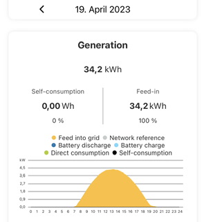

jarkko_h

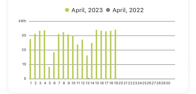

On ollut kyllä erikoisen kirkkaat kelit.Tänäänkin pilvetön taivas. Allekirjoituksen systeemillä 18,4 kWh. Noin 10 kWh meni omaan käyttöön ja loput harakoille.
Huipputehoilla ei juhlita, Aamulla aika isot varjostukset ja tuo ei tule muuttumaan kevään edetessä.

Skata
@jarkko_h mikäs näillä keleillä tuotella. Tänään 6,79 kWh / kWp. Omakäyttöosuus on reilu 50% mutta koko ajan tuo osuus kyllä valitettavasti pienenee, ei tuota tuotettua saa tuhlattua. Olisi siistiä kun osan vois siirtää suoraan mökille tai tietenkin paras, akkuun ja käyttää koska haluaa :)
Edit: eikä täälläkään huipputehoilla mässäillä. Paneelisto 5,04 kWp, invertteri 5,5 … ja kuten näistä käyristä näkyy ei olla lähelläkään noita lukuja …

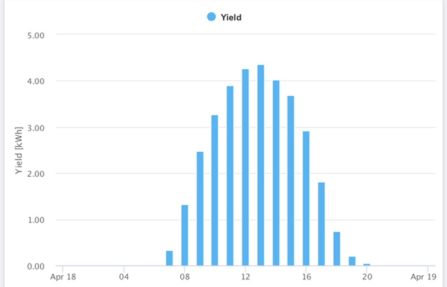

KattiK

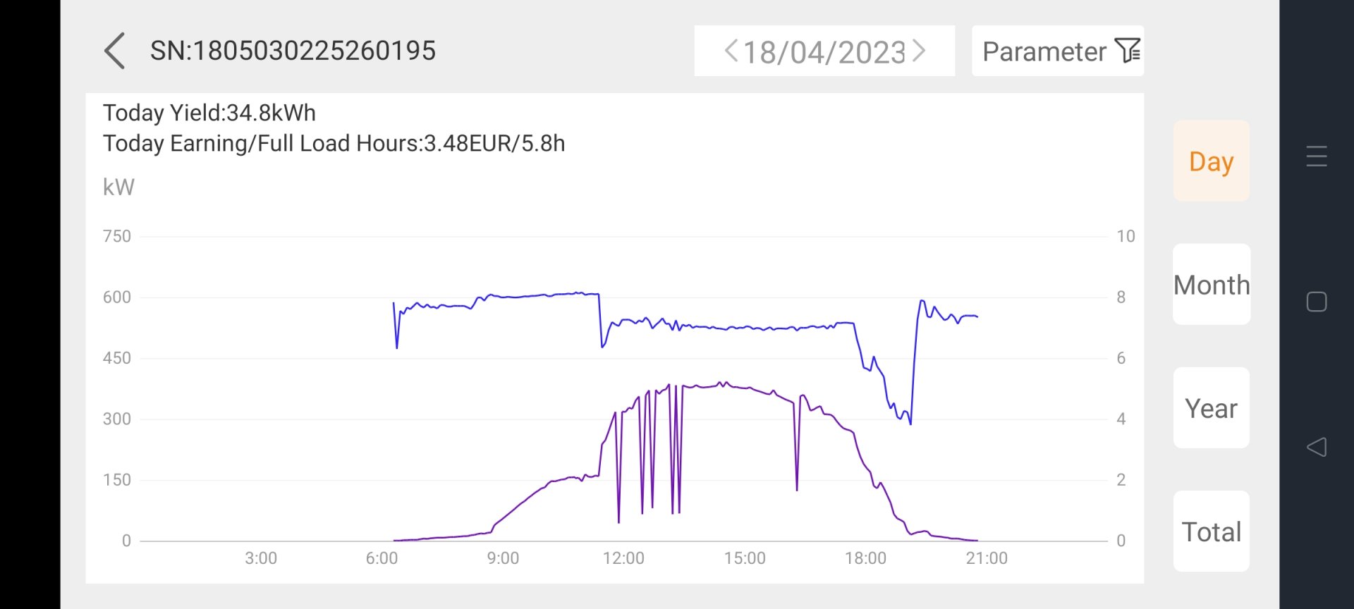

Tänään meni 1300 rikki, mutta katupöly ja osin siitepölyäkö jo mukana? on vetänyt paneelit ihan harmaiksi pinnaltaan, tiedä sitten pitäisikö käydä vedellä huuhtelemassa vai antaisiko vaan olla ja luonnon hoitaa homma viimeistään maanantaina :rolleyes:

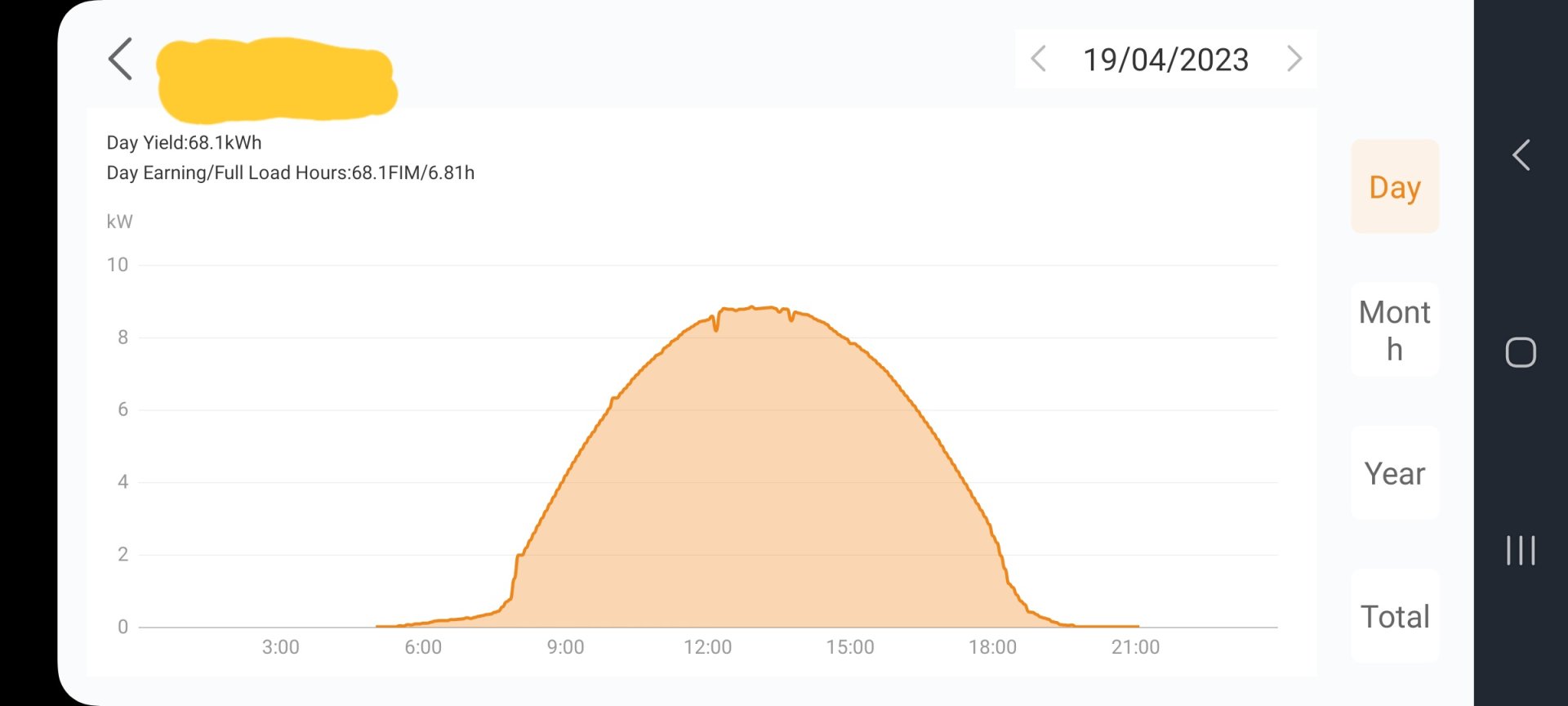

Eilen tuli päiväennätys 68,1kWh ja 6,92kWh/kWp. Kellonaika kuvassa väärin, eli 2kWh ylittyy tällä hetkellä 9.00-19.00 välisenä aikana, joten tehokas käyttöaika on jo varsin pitkä.

Mulla on myös Huawein invertteri 6kW ja ihmettelen, jos kerran start on 200V niin tänäänkin klo 4.50 on jännite ollut 451V, mutta tuotanto alkanut sitten vasta klo 5.15.
Toisesta kuvasta näkee, että klo 5.15 tulee ensimmäiset ampeerit. Eli olikos nyt fraatti joka oli sitä mieltä, että ampeerit määrää?
P.s en osaa tota nikkistä laittaa sillai hienosti niinkuin muut osaa.
    107,9 KB · Katsottu: 99
    106,3 KB · Katsottu: 94
K
korsteeni
tässä yhden solaxin aamuherätys tänään
