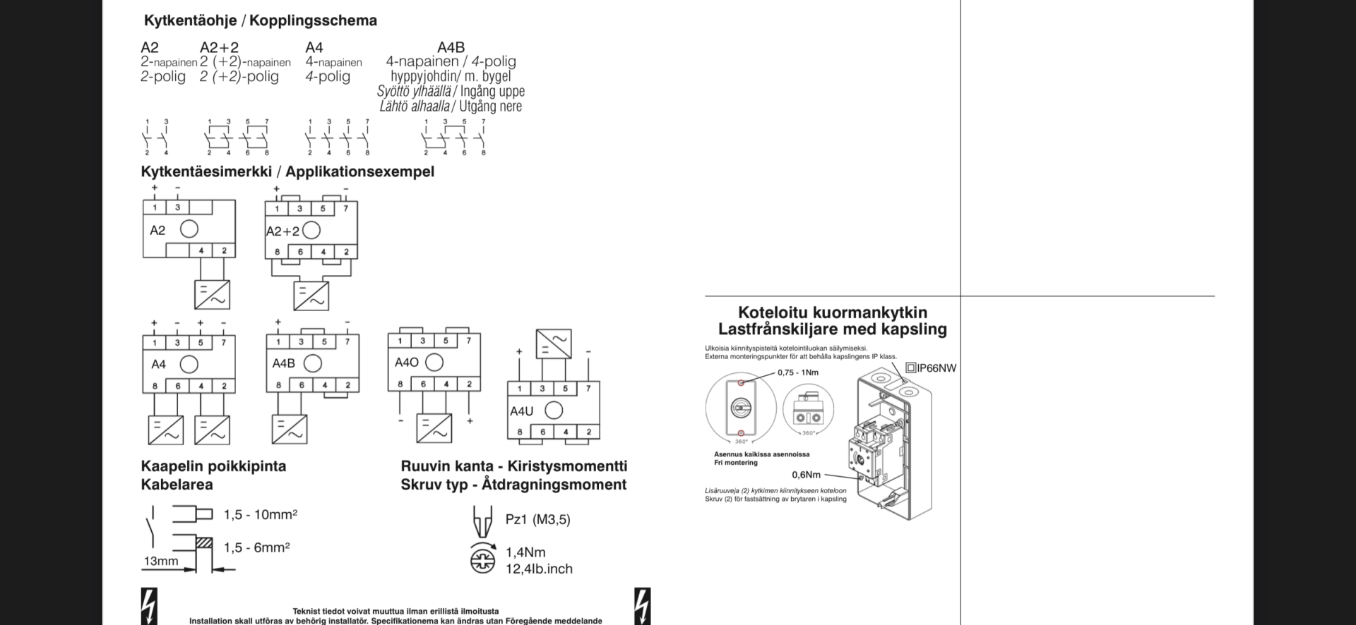

Se kytkin, mikä meillä on siis 4-napainen ja edestä katsottuna ne on näin.
ylärivi menee; 1+, 3-, 5+, 7- ja alarivi 8-, 6+, 4-, 2+.
Onniselta löytyi aikaisemmin tarkempi kaaviokin.Eli kun työntää ylärivin ykköseen piuhan ja alarivin ensimmäiseen, niin 1 ja 8 ei yhdisty ollenkaan, kun 2 on viimeinen alarivissä. Ja selvennyksenä, että mulla on siis 2 piiriä kytkettynä tuohon katkaisijaan., 6 ja 8 panelia ensin virheellisesti rinnan ja seuraavaksi sitten oikosulkuun yksi piiri, kun halusin, että nuo 6 + 8 täytyy kytkeä sarjaan, koska 2 eri jännitteistä piiriä ei käy kytkeä rinnakkain samaan MPPT alle. Kolmas 20 panelin piiri oli myös aluksi mykkänä, kun soitin, että nyt saa valoa koko katto ja invertteri näyttää 1,1 kW tehoa, joten alkakaas tulla selvittämään syytä. Eli seinällä on 2 tuollaista 4-napaista DC kytkintä ja taisi olla sekaisin kaikki.
Eli tämän mukaan kaaviona A4 ja alemmasta kuvasta näkyy oikeat nastojen paikat fyysisesti kytkimessä.

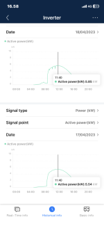

Invertteri kyllä on hereillä ja tuottaa ensimmäiset watit klo seitsemästä eteenpäin (länsikenttä vieläpä), mutta itäkenttä on koko päivän pimeenä - nolla ampeeria.
Tässä se yksi päivä kun piuhojen vaihdolla klo 10.45 eteenpäin (aamupäivä pilvistä) pyöri täydellä teholla eli ampeerikäyrät normaalit molemmissa kentissä.
Ja tässä seuraava päivä jolloin täyttä aurinkoa aamusta iltaan, josta näkee PV1:n eli itälappeen kentän paluun takaisin nollakäyrälle:

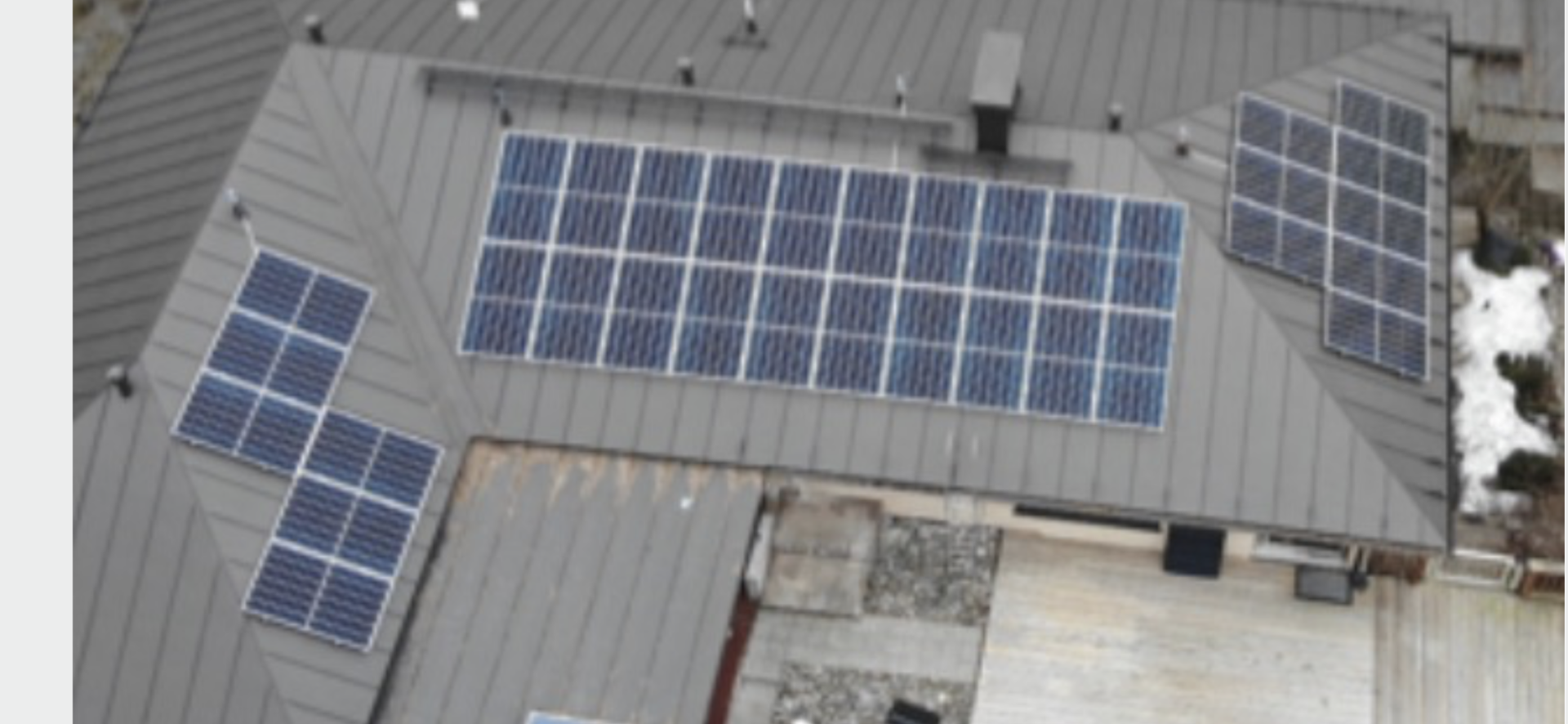

Eli tähän pitää korjata tuo auman kulmaan 8 panelia, kunhan jaksaa kääntää kyljelleen rivit.katso liitettä 86339
Siirrä yksi paneli oikeasta reunasta vasempaan kenttään vaakaan, panelin nurkka tulee vähän yli auman mutta haittaako tuo. Onko nuo sarjaan kytketyt kentät nyt sillai tasapainossa että toiseen ei tule varjostuksia.
katso liitettä 86338
Kytkentäohje on sikäli selvä että 1/2 on pari ja 3/4 ja 5/6 ja 7/8. Itse kytkimessä vastaavat numerot eivät olekkaan päällekäin. Kyllähän siitä helposti saa sekaannuksen aikaan. Itse olen yleismittarilla tarkistanut kytkimen toiminnan jos on epäilyksiä ollut.
Sulla ilmeisesti 20 panelin kenttä menee toiseen turvakytkimeen ja 6+8 kenttä toiseen.

Luukku
Tuulen vaikutusta, tänään puhaltaa aikalailla eiliseen verrattuna, muuten lähes samanlainen sää.
    102,1 KB · Katsottu: 104
