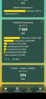

537 MW teholla aurinkosähköä

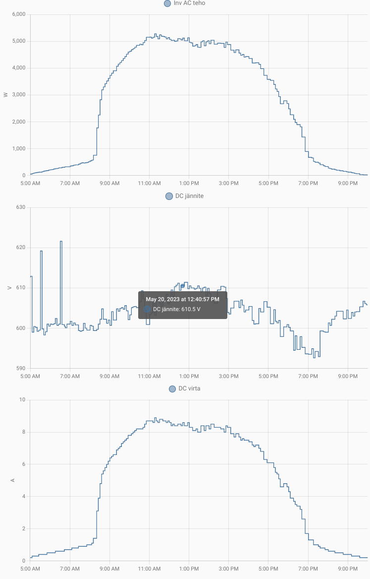

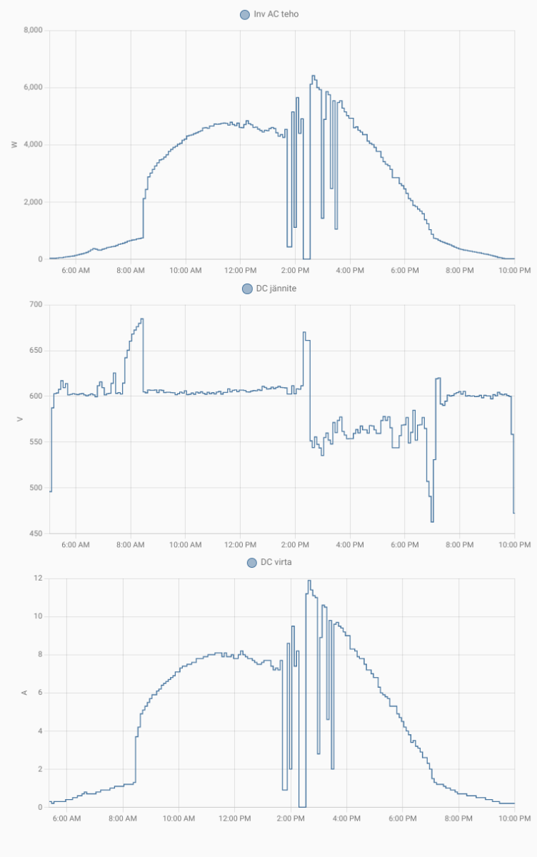

Hei!
Ihmettelen oman uuden voimalani tämän hetkistä tuotantoa ja kysyisinkin neuvoja. Minulla on katolla 20 x 410Wp paneelit yhdessä sarjassa, yhteensä 8,2 kWp. Paneeleiden suuntaus on 170 astetta ja kattokulma 25 astetta. Invertterinä on 10 kW Solisin invertteri (malli S5-GR3P10K). Invertterissä on kaksi DC-sisääntuloa, joista nyt käytetään vain toista, eli kaikki paneelit ovat yhdessä sarjassa. Näkymä taivaalle on esteetön klo 8 lähtien.
Paneeleiden Voc-jännite on noin 740 V, ja invertterin nimellisjännite on 600 V. Invertterin MPPT- alue on 180 - 1100 V.
Olen seurannut voimalan tuotantoa asennuksen jälkeisen ajan ja jostakin syystä se ei saavuta lähellekään hetkellistä 8 kW huipputehoaan. Aamu vaikuttaa hyvältä, mutta sen jälkeen teho "hyytyy" aamupäivällä, kun säteily itseasissa voimistuu ja tehon pitäisi kasvaa. Alla on kuvat tehosta, jännitteestä ja virrasta kirkkaana pilvettömänä päivänä (kuva 1).
Jännite näyttää asettuvat 600 voltin tietämiin, vaikka kaiken järjen mukaan se pitäisi nousta ylemmäs. Vertaisin hetkellistä tehoa naapurin 6 kWp voimalaan ja hänellä 16 paneelia tuotti hieman suureman hetkellisen tehon kuin oma 20 paneelin voimala. Kummallista järjestelmässä on myös se, että kun taivasta peittää päivällä satunnainen pilvi, niin tuotanto hyppää pilven ohituksen jälkeen aiempaa paremmalle tasolle (alempi kuva 2 klo 14). Kun sen jälkeen sammutin invertterin 10 minuutiksi ja käynnistin voimalan uudestaan, pääsinkin iltapäivästä aiempaa parempaan tuottoon (kuva 2, klo 14.40).
Mistä tässä voisi olla kyse? Voimalan asentaja väittää kivenkovaan, ettei voimalani poikkea läheisestä verrokkivoimalasta, joka on rakenteeltaan identtinen. Kannattaako paneeleiden olla yhdessä sarjassa, kun invertterin nimellisjännite näin ylittyy, vai olisiko hyödyllistä laittaa paneelit vaikka 12/8-jaolla kahteen sarjaan DC-sisääntuloon?
Ari

Hei!
Ari

Ovatko paneelisi Longin Hi-Mo5? Jos ovat, MPPT trackeri tuntuu toimivan koska jännite on hyvin lähellä sitä mitä tuolla paneelimäärällä pitääkin olla. Sen sijaan virta on liian matala, jotain on pielessä jos paneelimalli on tuo. Jokin rajoitin softapuolella tai invertterin ylilämpö? Toisaalta jos onkin eri paneelit joissa korkeammat jännitteet, tilanne voi olla eri. Tuo tieto on siis tärkeä.
Ehdotettu paneelien lämpötilavaikutus laskee jännitettä ja sitä kautta tehoa, matalaa virtaa se ei selitä.
Jännitteet ovat invertterille ihan hyvät, ei tarvetta muuttaa kytkentää.
