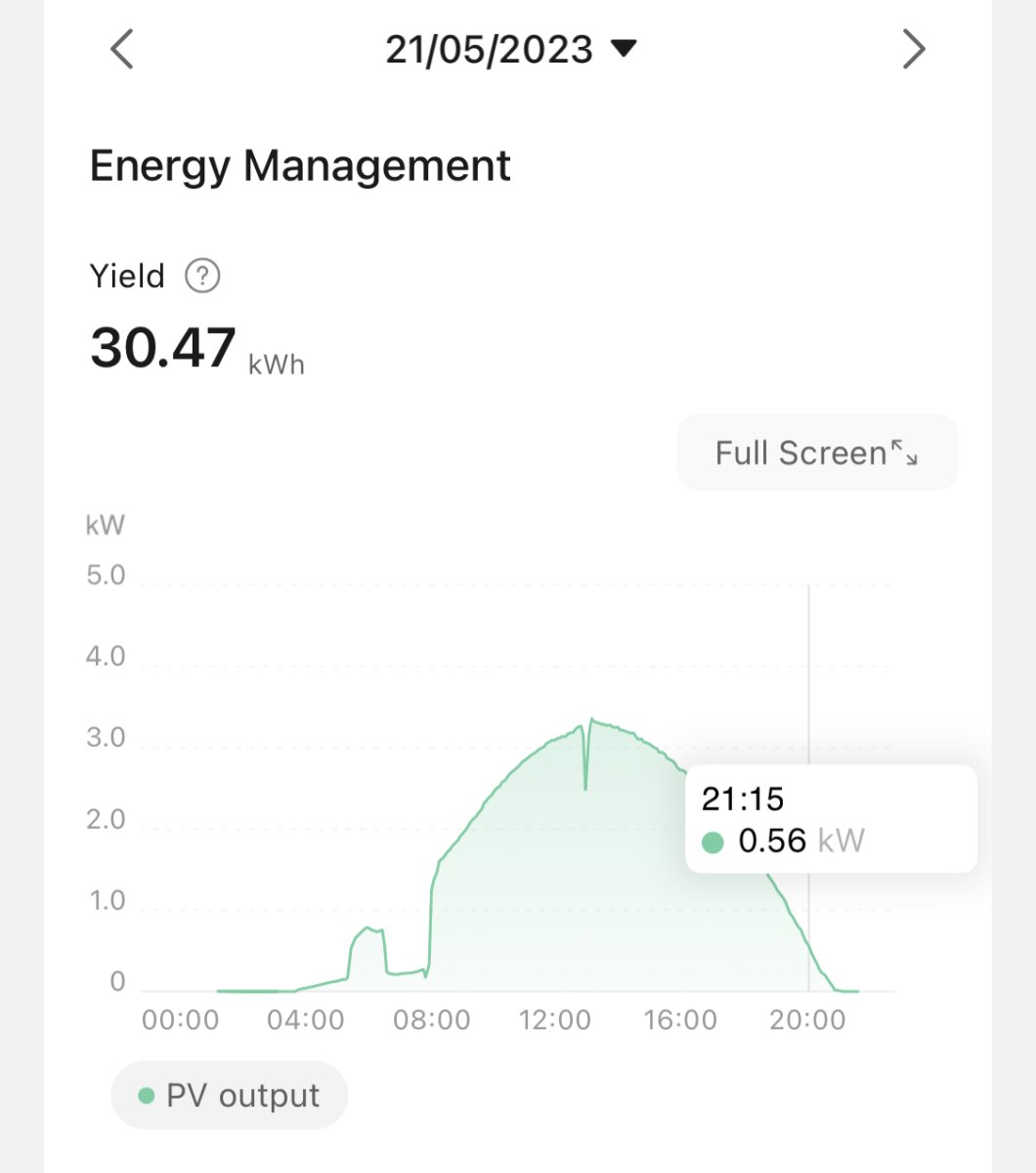

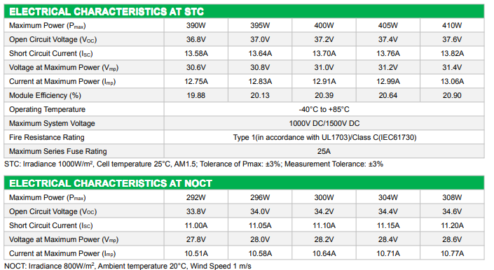

Ovatko paneelisi Longin Hi-Mo5? Jos ovat, MPPT trackeri tuntuu toimivan koska jännite on hyvin lähellä sitä mitä tuolla paneelimäärällä pitääkin olla. Sen sijaan virta on liian matala, jotain on pielessä jos paneelimalli on tuo. Jokin rajoitin softapuolella tai invertterin ylilämpö? Toisaalta jos onkin eri paneelit joissa korkeammat jännitteet, tilanne voi olla eri. Tuo tieto on siis tärkeä.
Ehdotettu paneelien lämpötilavaikutus laskee jännitettä ja sitä kautta tehoa, matalaa virtaa se ei selitä.
Jännitteet ovat invertterille ihan hyvät, ei tarvetta muuttaa kytkentää.
Tässä paneelien tiedot:

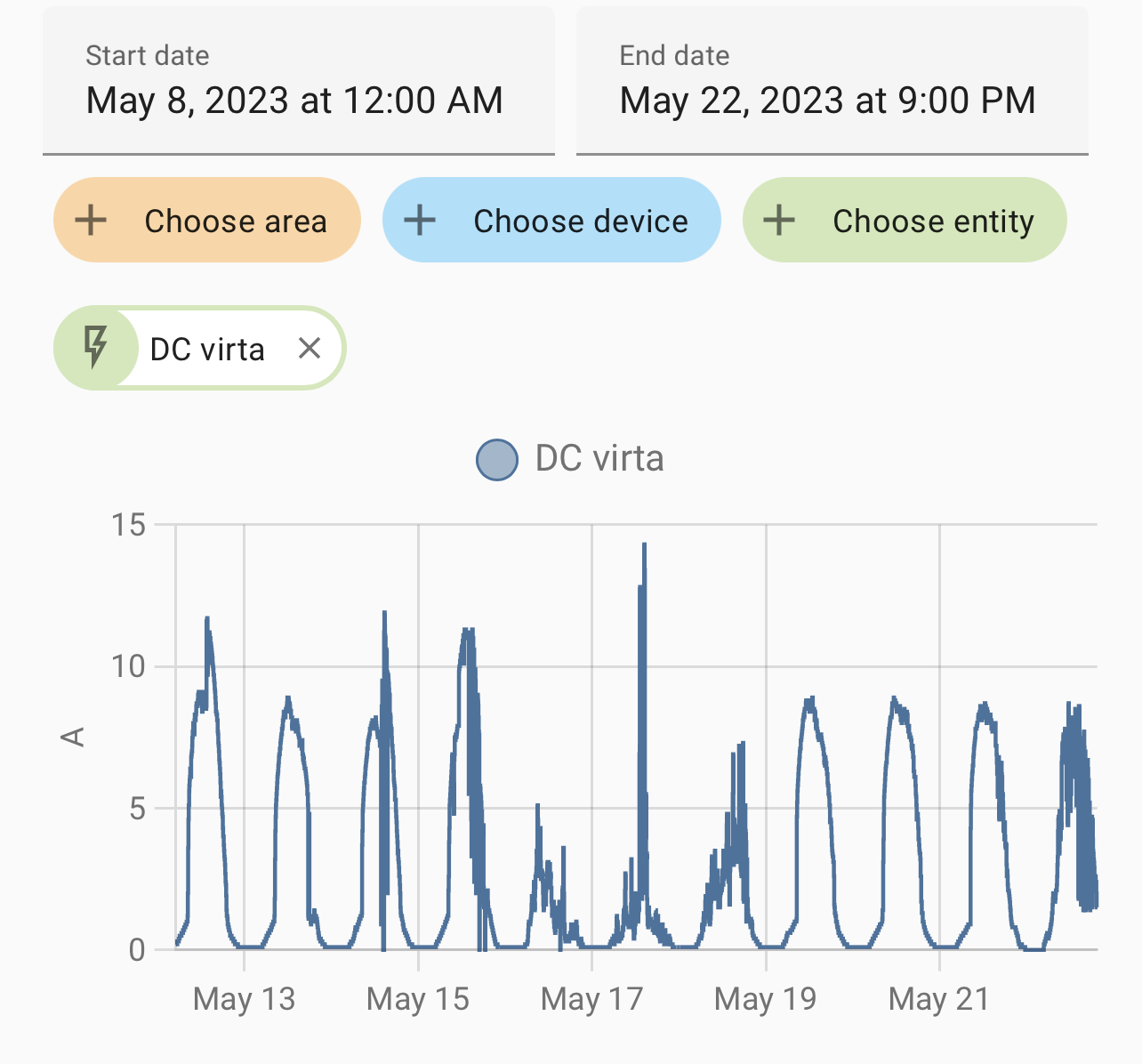

Virtakäyrät koko toiminta-ajalta:

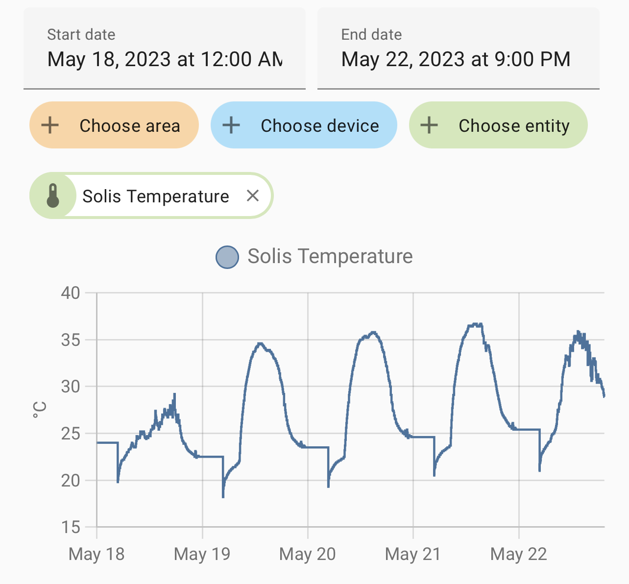

Invertteri käy viileässä tilassa alle 40 asteessa.
Miten ongelmaa kannattaisi mielestäsi etsiä? Datankeruu on kattavaa, saan helposti piirrettyä historiat kaikesta Solisin rajapinnan antamasta datasta.
Huomasin vielä tuossa asetuksiä läpikäydessäni, että Solisin sisuksista löytyy Constant Voltage-asetus, jonka rinnalla on asetettavissa volttimäärä. Se oli 600 V. Se täsmäisi hyvin 16 paneelin järjestelmään (16*37,25 = 596 V), nostin sen nyt 750 volttiin (20*37.25 V= 745 V). Katsotaan, josko se tuottaisi jotakin järkevää tulosta.
Missä päin suomea suurinpiirtein ollaan? Turun korkeudella päästään lähelle 1000w/m2 ja siten STC puolen virrat ovat aika lähellä. Mainitsemasi 37,25v on avoimen piirin jännite, parhaat tehot tulevat reilusti alempana paneelien lämpötilasta riippuen (voltage at maximum power ja siihen lämpötilan aiheuttamat muutokset päälle).
Normaalisti DC jännitekäyrä on ammeen mallinen, keskipäivällä paneelit ovat lämpimimmillään ja siten jännite alempi kuin aamu/ilta. Sinulla se näyttää ennemmin nousevan jos muuttuu lainkaan. Ovat AC puolen jännitteet ok? Jotkut invertterit rajoittavat jos ollaan toleranssin reunoilla.

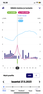

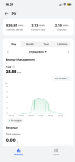

Aika hyvin meni lauantai, vaan 1,4kWh lurahti myyntiin.
Ja sekin kalleimpaan aikaan :)

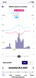

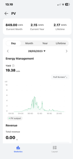

Esitän eriävän mielipiteen :p mökkeilevän ihmisen päivä näytti seuraavalta: 29,75 kWh myyntiin, ostettu 9,13 kWh. Tuotto oli 37 kWh eli 7,34 kWh / kWp.
Vuodessa 2100 kWh tuotettu eli 416,67 kWh / kWp. Toukokuun osalta 900 kWh:ta menee varmasti rikki.
Sunnuntaista näkee hyvin mitä se kulutus olisi, jos paneeleita ei olisi tai ei paista aurinko:) Oli aika harmaa ja sateinen päivä varsinkin iltapäivästä. Uima-altaan lämmitys päällä 10-17 ja lvv klo 13 alkaen.
Lauantaina oli lisäksi auto latauksessa 10-16 ja sunnuntainakin 10-13.
