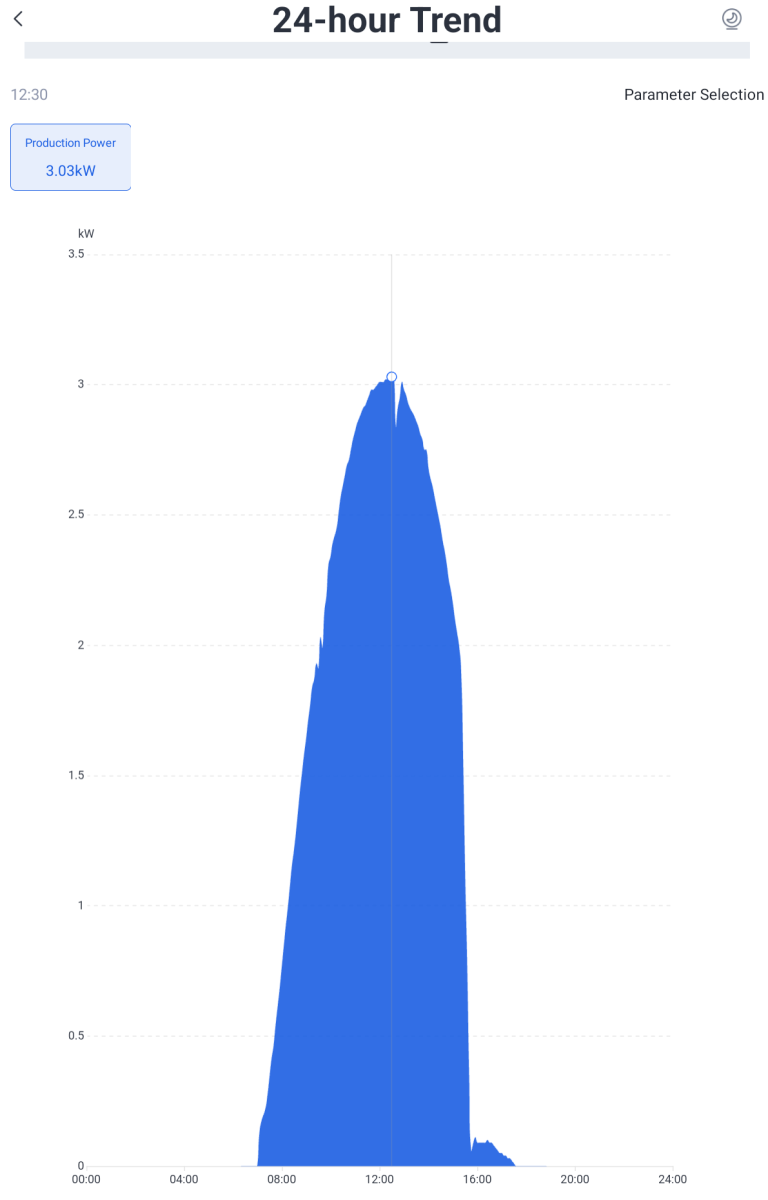

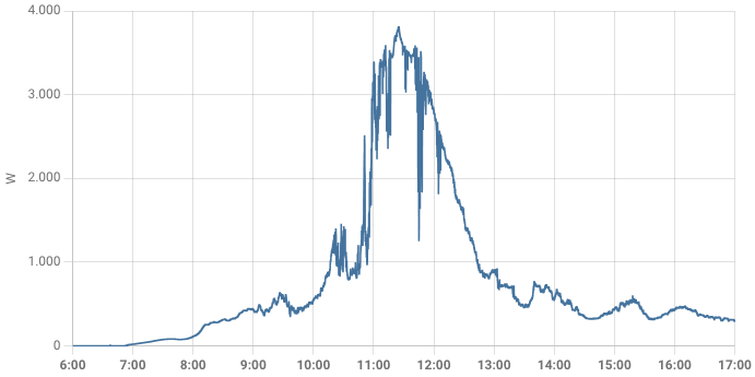

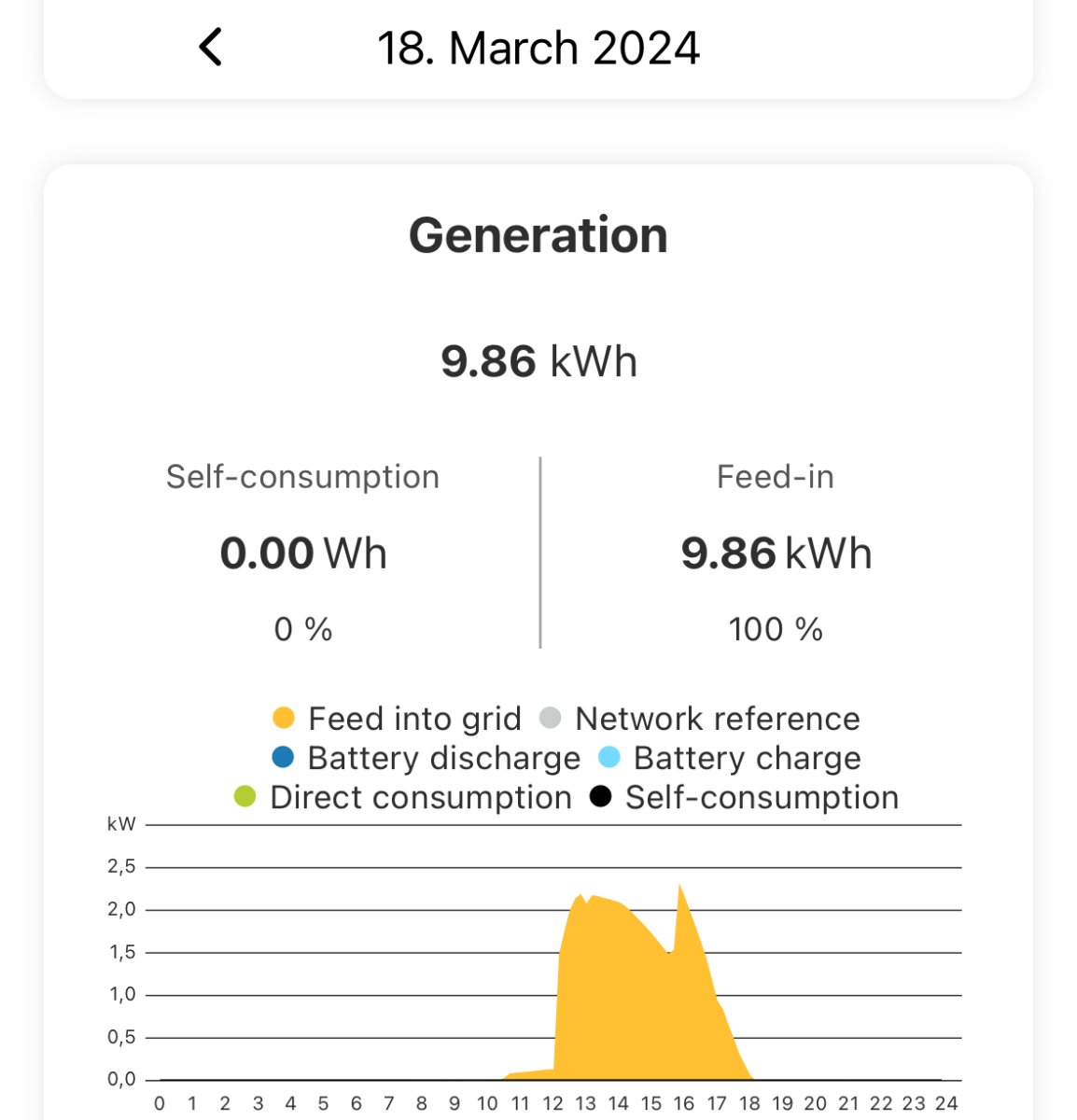

Meillä on puiden varjoja paneelien tuottoa rajaamassa. Lähempänä kesää paistaa jo estoitta puiden yli, mutta suuren osan vuotta on varjoja haittaamassa ja kesälläkin voi olla heikkotuottoisia päiviä. Tästä seuraa se, että 3 kW tehoiseen lämminvesivaraajaan ei meidän paneelikentästä (4980 kWp) tehoja irtoa kuin kesäaikaan. Tai näin oletan nyt muutaman päivän paneeleiden tuottoa seurattuani, eli kokemuksen tuomalla varmuudella
Aloin miettimään varaajan tehon rajoittamista, että saisin käyttöön sen vähän mitä on taivaalta tarjolla. Ensimmäinen mieleen tullut keino oli tehdä kulutuksen rajaaminen aikaa rajaamalla, eli esim. varaajan käyttäminen 20 min tunnista antaisi (netotuksen ansiosta) energian kulutukseksi 1 kWh. Siirryttäessä 15 min jaksoihin tulisi tästä aikamoista päälle/pois rämppäämistä.

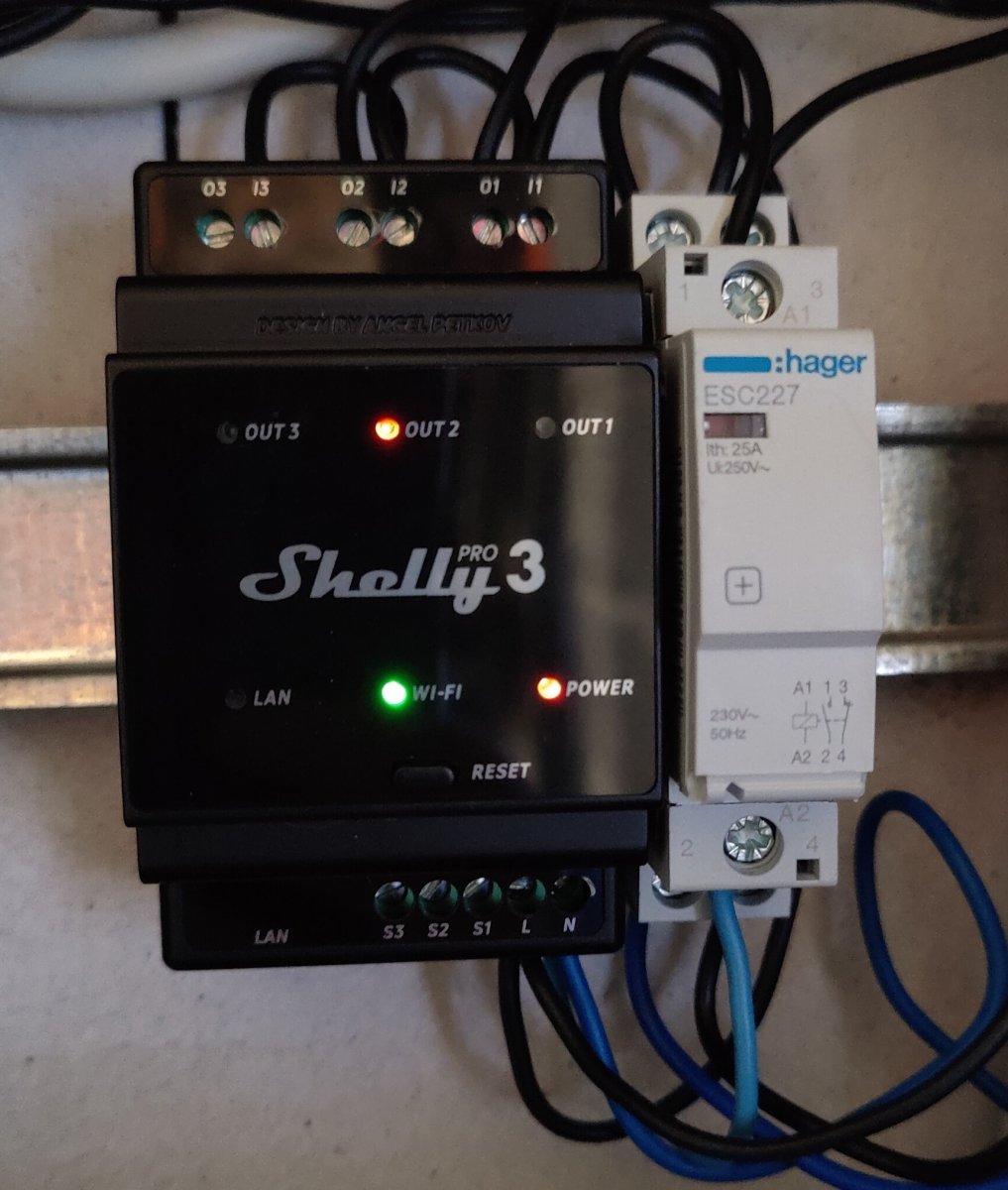

Seuraavaksi muistui mieleeni, että Nibe Compact 300 varaajan voi kytkeä kahdella eri tavalla. Käyttöopas sanoo näin:
"Lämminvesivaraaja liitetään 400 voltin 2-vaiheverkkoon, teho on tällöin 3 kW. Liitäntä voidaan tehdä myös 230 voltin 1-vaiheverkkoon, mutta varaajan enimmäisteho on tällöin 1 kW."
Varaaja on ollut Shellyn (pörssisähkö)ohjauksessa. Lähipiiristä löytyy sähkäreitä, joten sain kysymykseeni nopean vastauksen. On mahdollista lisätä tuohon mukaan ohjaus, jolla voin valita käytetäänkö alkuperäistä 3 kW vai alempaa 1 kW tehoa.
Sanoista tekoihin:
Näytä liitetiedosto 96055
Shellyn yksi kanava ohjaa varaajaa päälle/pois kuten tähänkin saakka. Toinen kanava ohjaa Hager ESC227:aa 2-vaiheisesta 1-vaiheiseksi.
Tämä mahdollistaa nyt sen, että auringon noustua, heti kun paneeleista aletaan saada talon pohjakulutuksen lisäksi 1 kW tehoa, kytketään lämminvesivaraaja lämmittämään. Tuo n. 1,5 kW teho tulee muutaman tunnin ajan jo aiemmin keväällä ja varmaan myös myöhemmin syksyllä. Jos tuleekin enemmän, niin kytketään lisäksi muuta kuormaa tai otetaan varaajasta isompi teho käyttöön. Varaaja on nyt aurinkosähköystävällisempi.
Tällä on varmaan päättymätön TMA, mutta ei se mitään (maksan vain osista, en työstä). Tulipahan lisää säätömahdollisuuksia kuormalle ja vielä tuolla olisi yksi kanava Shellyssä käyttämättä jotain muuta tarkoitusta varten. Eiköhän siihenkin jotain vielä keksitä (kiukaan muhimisvastuksen ohjaus nyt ainakin tulee mieleen).
Varaajassa on lisäksi vielä erillinen lämpötila-anturi, joten auringon paistaessa voin nostaa lämpötilaa korkeammalle. Olen jo aiemminkin antanut varaajan lämmetä enemmän, jos pörssisähkö on ollut erityisen halpaa.
