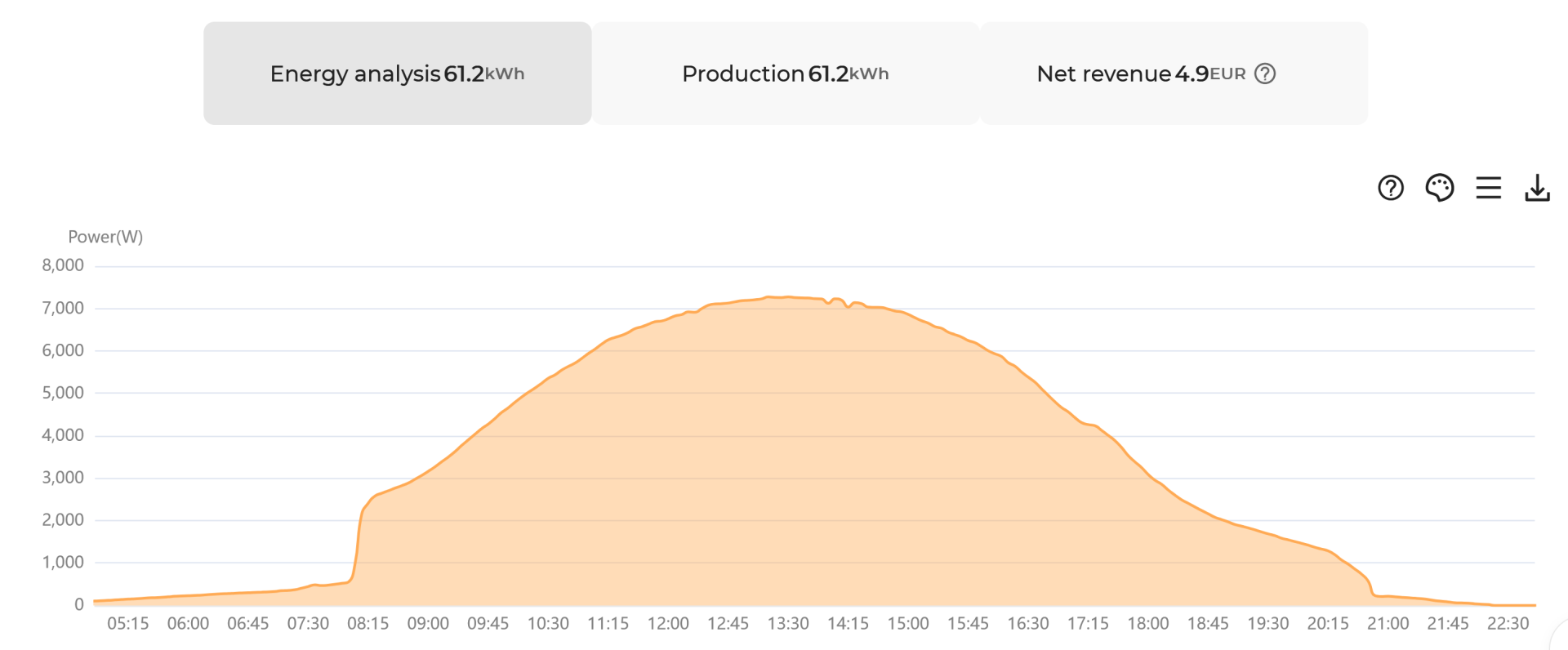

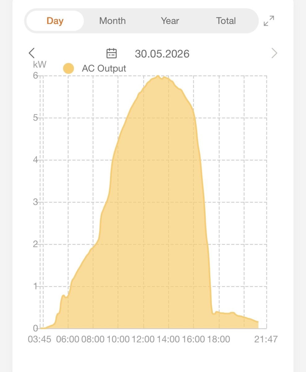

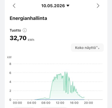

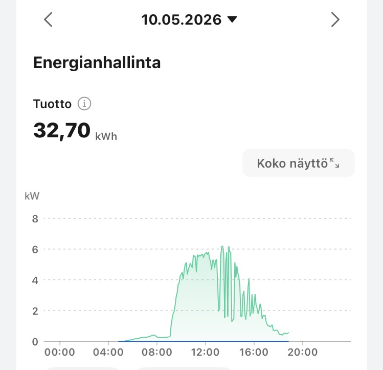

Sotkeekohan mppt toiminnan? Yhden mppt säätyminen sotkee toisen mppt:n toimintaa?
Asennusvirhe?Jotta paneelit voisi jakaa kummallekin mppt:lle, pitää katolle vetää vielä toiset DC kaapelit.
Voisit siirtää johdot invertterissä siihen toiseen mppt paikkaan. Manuaali antaa virroiksi 16/32A. Sikäli erikoista kun 8 kW invertterissä on yksi 16A paikka että tuo ei anna 6,5 kW enempää tehoa.Tämä ongelma alkaa nyt selviämään mm. teidän ja Sigenergyn tuen avulla.
For this inverter, the first MPPT only supports one string of PV modules, while the second MPPT can take two strings in parallel.
I suspect you connected all the modules to the first MPPT, which is causing the power limitation.
How did the installer connect the panels in series and parallel?
If the open-circuit voltage of the panels is within the allowable range.
I suggest connecting 11 panels in series to MPPT1, and 10 panels in series to MPPT2.
Please tell me the open-circuit voltage of each panel?
The optimal PV DC voltage for this inverter is 600V.
Please configure the number of panels according to this voltage.
Because the maximum PV input power of this inverter is 20 kW, and MPPT1 can only accept one string of panels, so its maximum power is only about 6.5 kW.
Therefore, I suggest splitting 21 panels across the MPPTs, so that the limitation is avoided.
Vaihdoin piuhat mppt2 porttiin.Voisit siirtää johdot invertterissä siihen toiseen mppt paikkaan. Manuaali antaa virroiksi 16/32A. Sikäli erikoista kun 8 kW invertterissä on yksi 16A paikka että tuo ei anna 6,5 kW enempää tehoa.
Kyllä Huawei ainakin 5kW koossa antaa mppt1 100%, mppt2 en ole kokeillut tai katsonut dokuista mutta luulen että se hoitaa myös 100%.jos inun teho on 10 kW niin olisihan se erikoinen ratkaisu että kumpikin mppt kykenisi 10 kW tehoon? Vai.
