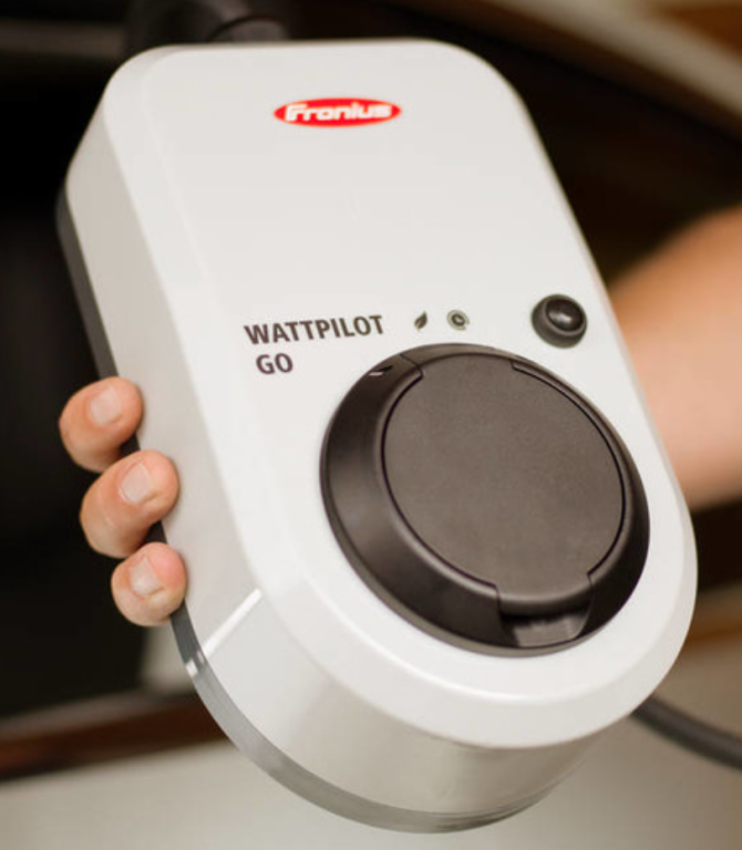

Mitä mallia olet kaavaillut? Kiinteällä johdolla(HOME) vai irtopistokkeella(GO, voimavirtatöpseli) olevaa? Pirkanmaalla tässä itse vaikutetaan.

Olen katsellut Go:ta. En keksi mitään syytä Home:n hommaamiseen, pairsi että se on hieman vaikeampi nyysiä.

Siinä ei ole mahdollisuutta kiinteälle johdolle. Johto sen sijaan saisi olla pääsäätöisesti tuossa laitteessa kiinni ja jonkinlaisella kelalla laitteen vieressä seinällä.

Tuo vähän riippuu miten laitteen haluaa kytkeä, kokonaan kiinteäksi vai voimavirtarasiaan. Taidan itse asentaa tuon mahdollisimman huomaamattomasti eli ainoastaan pieni reikä seinään ja siitä johto. Voimavirtarasia löytyy sitten tarvittaessa melko lähellä olevan mittauskeskuksen sisältä. Sille ei ole ollut vielä käyttöä raksa-ajan jälkeen koskaan.

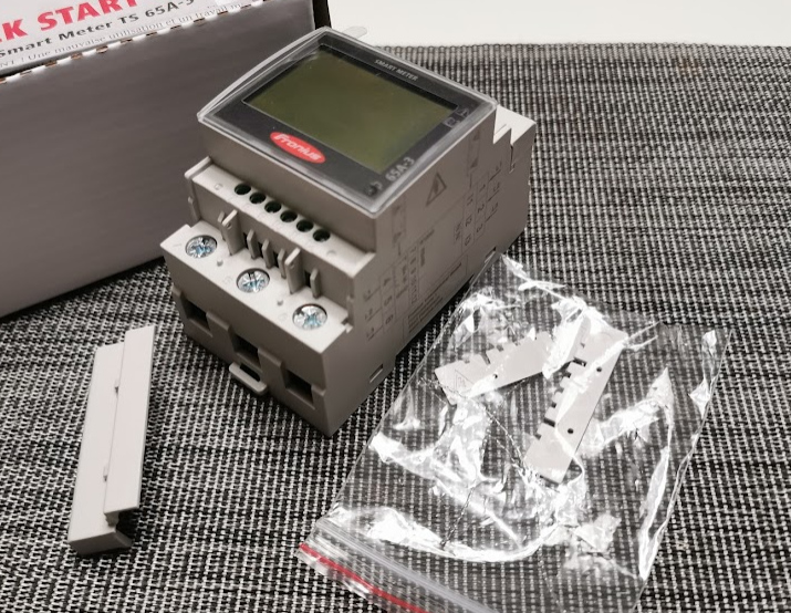

Mittarin otin täältä. Vaikka oli aseeton ryöstö niin ei mahda mitään. Tuota on saanut pariin satkuun Saksasta kun markkinat ei ole sekaisin.

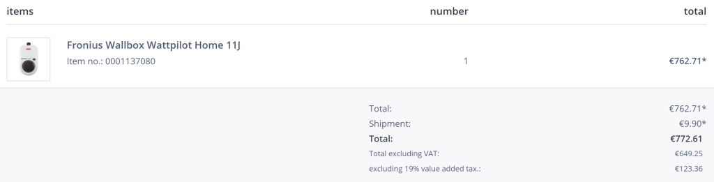

Tilasin tuon Wattpilotin täältä. Tuosta näkyy summa ja tuonne kelpasi näemmä vain 19% alvikin. Postikulut oli vain kympin niin se on yhtä helppo tilata molempien laitteet suoraan kotiin. Suomessa hinta näyttää olevan noin tonnin.

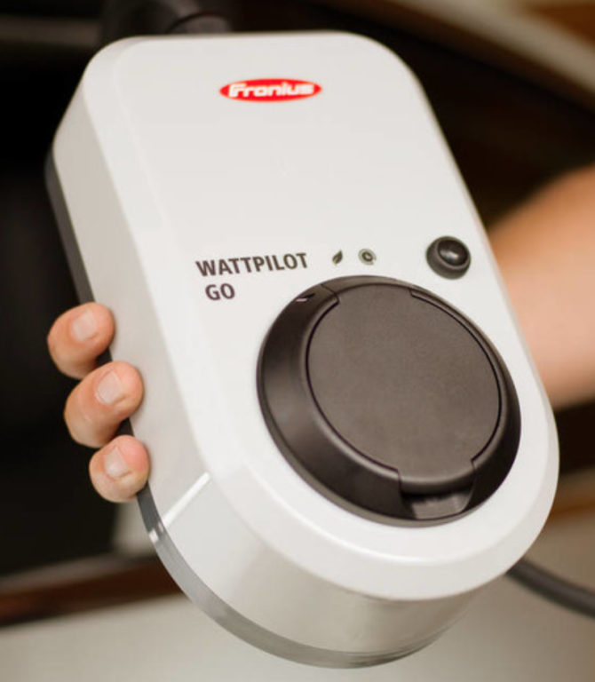

Tuossa näyttäisi olevan tarvittavat vikavirtasuojat sisuksissaan. Kiinteästi asentamalla riittää johdonsuojat keskukseen. Jos laittaa uuden kolmivaiherasian, niin sille pitää sitten änkeä oma vikavirtasuojansa.

Kuvan perusteella sama laite kuin go-echarger, mutta vissiin Froniuksen softat sitten sisällä. Otin myös Go mallin ja nytkin se on mukana reissussa. Voimavirtapistorasioita on joka paikassa, missä enempi aikaa vietetään.

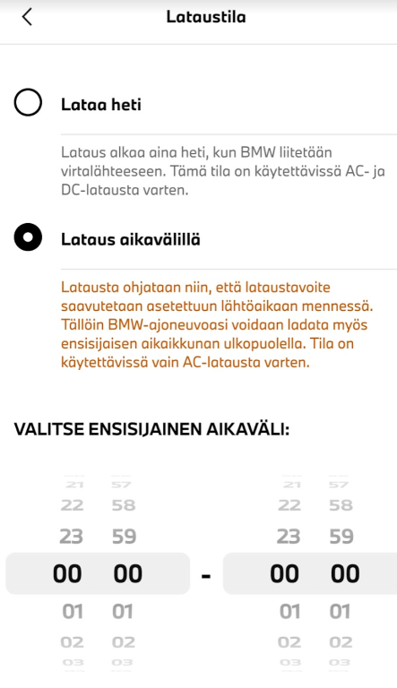

Usein vielä autoissa ja/tai latauslaitteissa saattaa olla ominaisuuksia millä voidaan vaikuttaa siihen että koska lataus tapahtuu. Joka kerta kuin töpseli laitetaan kiinni vai johonkin eri kellonaikaan. Vaihtoehtoja on paljon.
Auton oma appi tarjoaa moisia vaihtoehtoja.

Hain eilen mittarin postista. Tämä on rakenteeltaan huomattavasti vahvemman oloinen kuin se vanha mittari. Liekö tuo myös sitten jonkinsortin kosketusnäytöllä kun erillisiä nappeja ei näytä olevan. Latauslaitekin näyttäisi tulleen suomeen, saa nähdä tökkääkö se viikonlopuksi postiin vai saisiko sen jo viikoloppuna näppeihin hypisteltäväksi.
