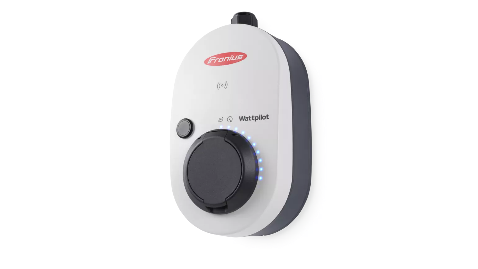

Olipas helppo tuo Wattpilotin käyttöönotto. Pari päivitystä, 15min ja laite tulilla. Ei tarvittu sähkäriä eikä muutakaan mestaria. 3x16 liittimellä suoraan sähkökaappiin kiinni. Enää puuttuu auto mutta sekin jo euroopan mantereella. Kuunkierto ja ja sit.:bileet:

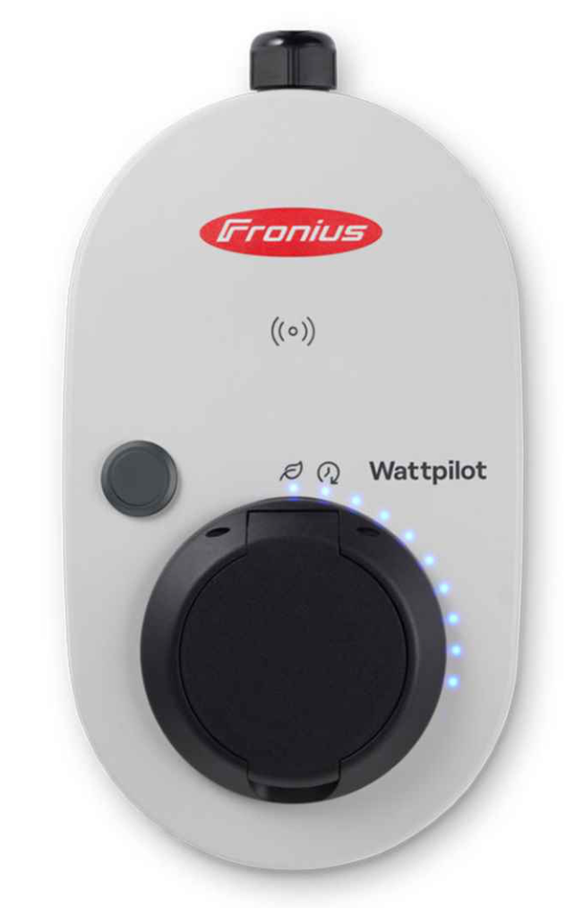

Saitko tälläisen ?

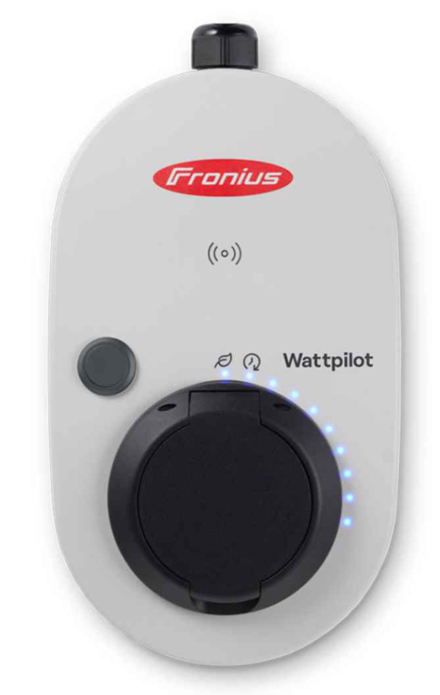

Vai tuollaisen mikä mullakin on? Ylempi kuva löytyy jostain Froniuksen sivuilta. Liekö tuohon tehty joku pieni upgrade.
sundanic
Saitko tälläisen ?
katso liitettä 80110
En ,vaan se "vanhempi" malli , , tuli jo alkuvuodesta, olikohan toukokuussa.

Osaisiko täällä joku sanoa mitä Fronius Wattpilot latauslaite vaatii toimiakseen paneelien kanssa? Ilmeisesti ainakin Fronius Smart Meter pitää olla kytkettynä pääkeskukseen? Vaatiiko myös froniuksen invertterin, vai voiko olla myös jokin muu? Jos toimii myös muiden verttien kanssa, niin saako Froniuksen invertterillä jotain lisäominaisuuksia?
Tarvii Froniuksen invertterin, sinne sisään datamanagerin, ja kiinteistön sähkökulutusta mittaamaan smart meterin.
Aavistuksen offtopic: oliko teillä muilla ongelmia ohjelmistopäivityksen lataamisessa? Minulla meni sen +10 kertaa ennen kuin meni läpi. Muistelen että edellisen päivityksen kanssa oli samankaltaista tolskaamista.
Jos on kyse wattpilotista niin mulla on mennyt aina päivitykset laakista läpi. Voisi kuvitella että heikko WLAN voisi vaikuttaa.
