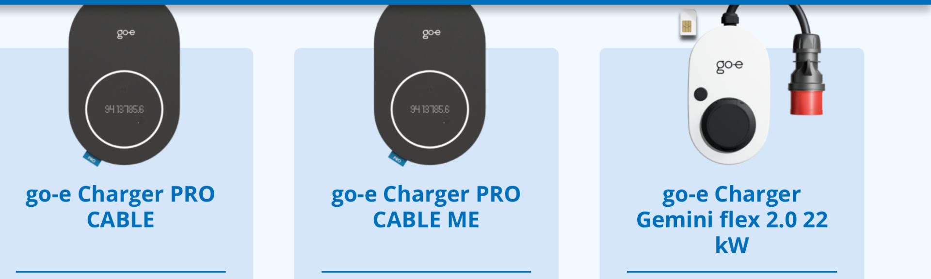

Damn, kun piharakennuksessa on tulppasulakkeet (go-e olisi siis voimavirtapistokkeeseen menevä malli) ja en menisi mielelläni sieltä mitään muuttamaan, niin 2/3-vaihetta on mahdollista tuolta käyttää. Eli vaiheet 1 ja 2, kolmosessa on VILP, niin se on pois pelistä. Ellei sitten muuta 3x35A pääsulakkeiksi, mutta vielä ainakin täysin turha. Toisaalta vielä kyllä pärjää schuko-laturilla, niin ei sinänsä mitään kiirettä, mutta jos tuollaisen hommaisi.
Eikun perkele, sehän on tuo gemini flex, eli pitäisi onnistua helposti

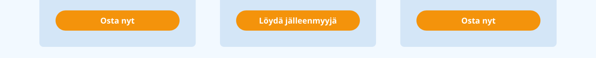

Jos kurkkaat linkkiin valmistajan sivuille niin ainakin siinä puhutaan "tulossa pian" ja ko. malli mistä mainitsin.
Kun olin katsovinani että Pro mallissa oli nappi ”osta nyt” ja pro me mallissa 1/25
Edit: olikin ”löydä jälleenmyyjä”
