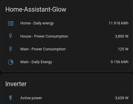

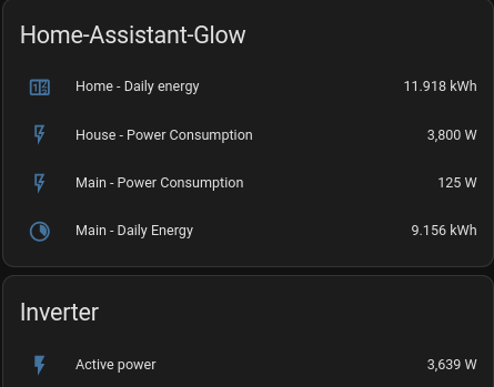

Arisoft
Itse aloin tätä pähkäilemään kun vaihtoivat taloon uuden asetuksen mukaisen sähkömittarin, josta saa reaaliaikasesti kulutustietoa HAN portista. Projekti on nyt siinä vaiheessa, että sähkömittarilta saan reaaliaikaisen tiedon, onko ylijäämää vai ei. Latauksen ohjaus vaati yhden Shelly releen kytkemisen laturin (Webaston Pure) mekaanisen avainkytkimen rinnalle. Nyt pystyn ohjaamaan latauksen päälle ja pois tarpeen mukaan ja näkemään onko tunnille tai vartille tulossa liikaa tuottoa. Vielä on tekemättä tämä äly, joka hoitaisi kaiken automaattisesti, mutta manuaalisesti olen jo onnistunut ylijäämää autoon ohjaamaan näillä värkeillä reaaliaikaisen mittaustiedon perusteella.
Wattpilotiin pukkaa pian päivitystä. Se tulee portaittain ja itse en ole saanut sitä vielä. Tämä on muutoslogi käännettynä saksasta englanniksi. Jonkinmoinen tuki akulle näyttäisi olevan tulossa. Samoin jos käytössä on IP pohjainen smartmeter niin invertteri voi olla mikä vaan. Rollback fw:lle näyttää tulleen myös.

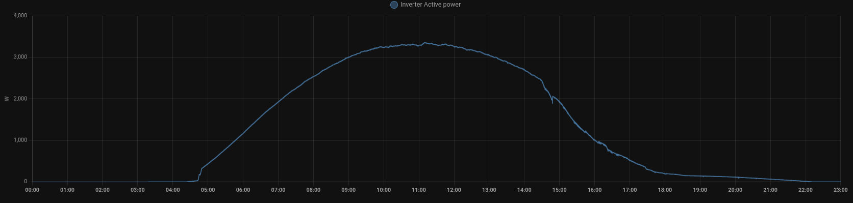

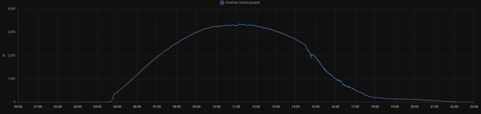

Palataanpa aiemmin mainittuun toteukseen. Wallboxin säädöt loppuu 6A/vaihe lataukseen, mutta Teslan päästä saa kuristettua 5A/vaihe jolloin 3,6 kW lataus onnistuu 3-vaihelaturista. Paneelien tuottokäyrä näyttää hyvillä keleillä melko ok:
Yli 3 kW tuotossa pysytään ~4 tuntia vuorokaudesta, jolloin minimiteholla ladatessa saa noin 14 kWh akkuun. Pohjakulutus on pari sataa wattia (alla snapshotti tältä päivältä latauksen ollessa käynnissä), jolloin ~85% latausenergiasta tulee paneeleista ja loput siirron+verojen hinnalla. Kirjoitin tuohon automaation, jolla latausta voidaan ohjata päälle/pois kahteen sykliin tunnin aikana (ensimmäisen vartin loppu + toisen vartin alku sekä kolmannen vartin loppu + neljännen vartin alku), mutta sen käyttäminen ei maksa vaivaa. Mikäli sähkön hinta sattuu olemaan parhaassa latausikkunassa (suhteelisesti) kallista ei sitä kannata muutenkaan käyttää vaan myydä verkkoon ja ladata myöhemmin nollahintaisilla tunneilla.
