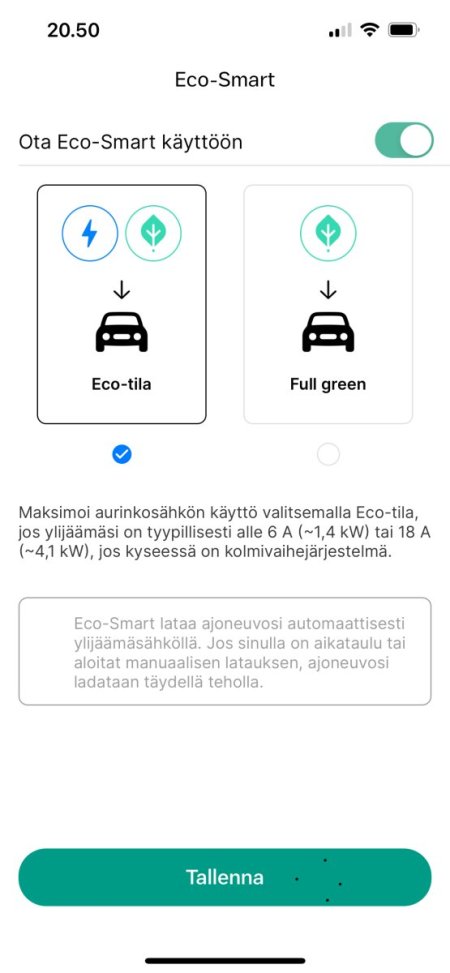

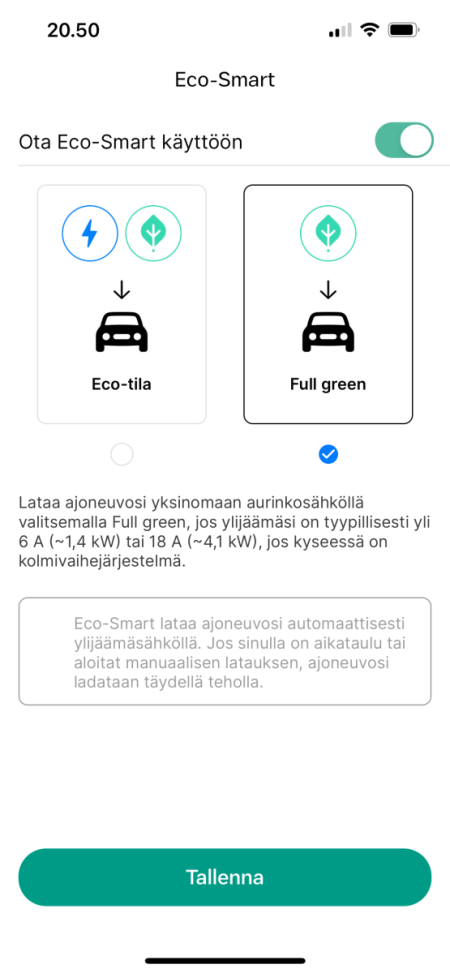

Näköjään Wallbox dynaamisella kuormanhallinnalla osaa myös. Ihan täydelliselle tuo ei vaikuta kun Eco-tilassa tarvitaan 2A virtaa per vaihe ja ilmeisesti ottaa silloin 4A per vaihe verkosta päälle.
