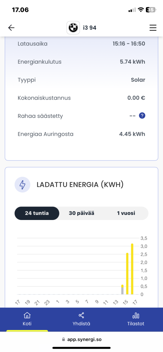

Mulla on säädetty latauspömpeli max 8kW ja autosta säädän latauksen 4kW. Synergiin asetan latausrajaksi 4kW eli ei lataa alemmalla teholla.

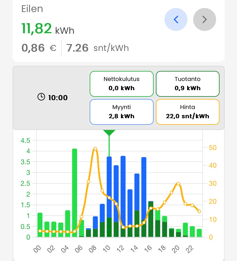

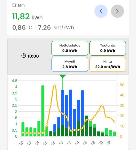

Tänään sai törsätä itse kilowatit, eilen ne sai "antaa" yhteiseen verkkoon. Huomenna näkee kuinka tänään "onnistuttiin". Iltapäivän autonlataus antoi 5,74kWh autoon, pilvet pudotti tehon, vähän meni ostolle. Huomenna sitten lisää. Lvv otti tänään 5kWh.

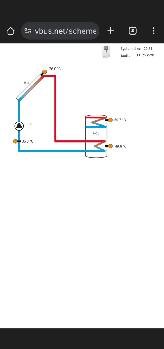

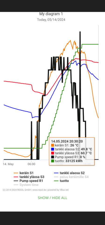

Keräimistä ei tosiaan ole hirveästi vääntöä näkynyt, johtuuko siitä ettei niistä saada niin hienoja tuotantokäyriä ja kuvakaappauksia kuin paneeleista? Vai onko ne niin surkeita ettei kehdata edes puhua?
En tiedä millaiset käppyrät keräimistä saa nykyään, 10 vuotta sitten ne on kuten kuvissa, hieman aneemiset.
10 vuotta sitten keräimistä sai 3 x tuotot sen aikaisiin paneeleihin verraten. Oma 2014 saksasta tilattu alle 2000 euron 6 keräimen järjestelmä on tuottanut noin 36000 kWh ja toiminut koko elämänsä ajan moitteetta.
