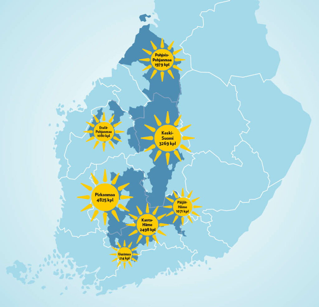

Elenian verkkoon liitetty 15000 aurinkovoimalaa, teho yhteensä 120 MW
MaakuntaElenian verkkoon liitetyn aurinkosähkön määräElenian verkkoon liitetyn aurinkosähkön teho
Kanta-Häme2 498 kpl22 700 kW
Päijät-Häme1071 kpl8626 kW
Pirkanmaa4825 kpl38 428 kW
Keski-Suomi3269 kpl23 704 kW
Etelä-Pohjanmaa1080 kpl10 726 kW
Pohjois-Pohjanmaa1979 kpl15 079 kW
Uusimaa214 kpl1 823 kW
Muut65 kpl441 kW
Yhteensä15 001 kpl121 527 kW
Elenian verkkoon liitetty aurinkosähkö 29.6.2023.

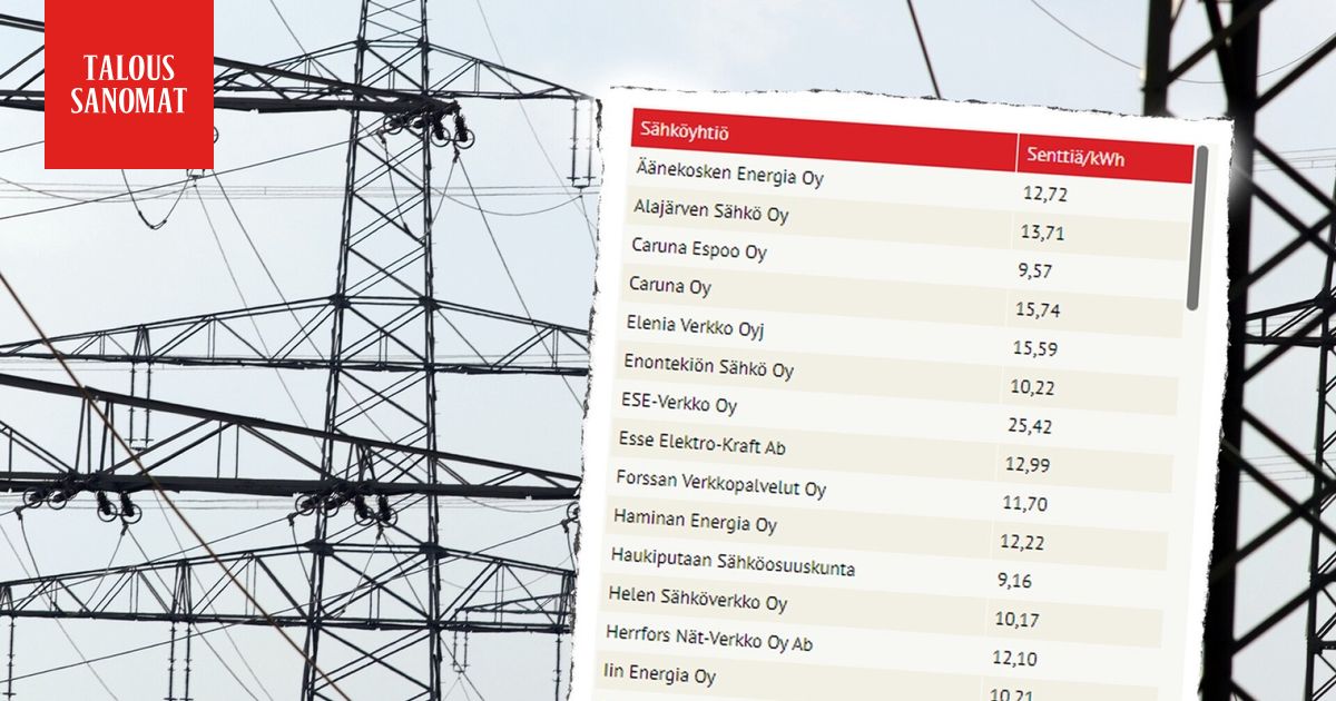

Pian otsikon voi muuttaa muotoon "Sähkön siirtohinnan nousu ylläpitää aurinkopaneelien kysyntää".
Taisi käydä niin, että räjähtänyt kysyntä sakkasi sähkön hinnan laskun ja kohonneiden korkojen myötä. Vakaata tuottoa saa muualtakin kuin taivaalta.
Monen muunkin asian kysyntä on laskenut, uusien rakennuslupien määrä oli ihan hiljattain -44% vuoden takaisesta. Absoluuttisesti tarkasteltuna lupien määrä on vuodesta 2001 alkavan tilaston alhaisin lukema. Kun ei rakenneta, ei ole kysyntää entiseen tapaan myöskään paneeleille. Myös uusien autojen kauppa on edelleen melko alhaisella tasolla. Käytettyjä sähköautoja ei enää huudeta kilpaa liki uuden hinnoilla, vaan nyt niiden myyntihinnat noudattavat taas ihan painovoimaa.

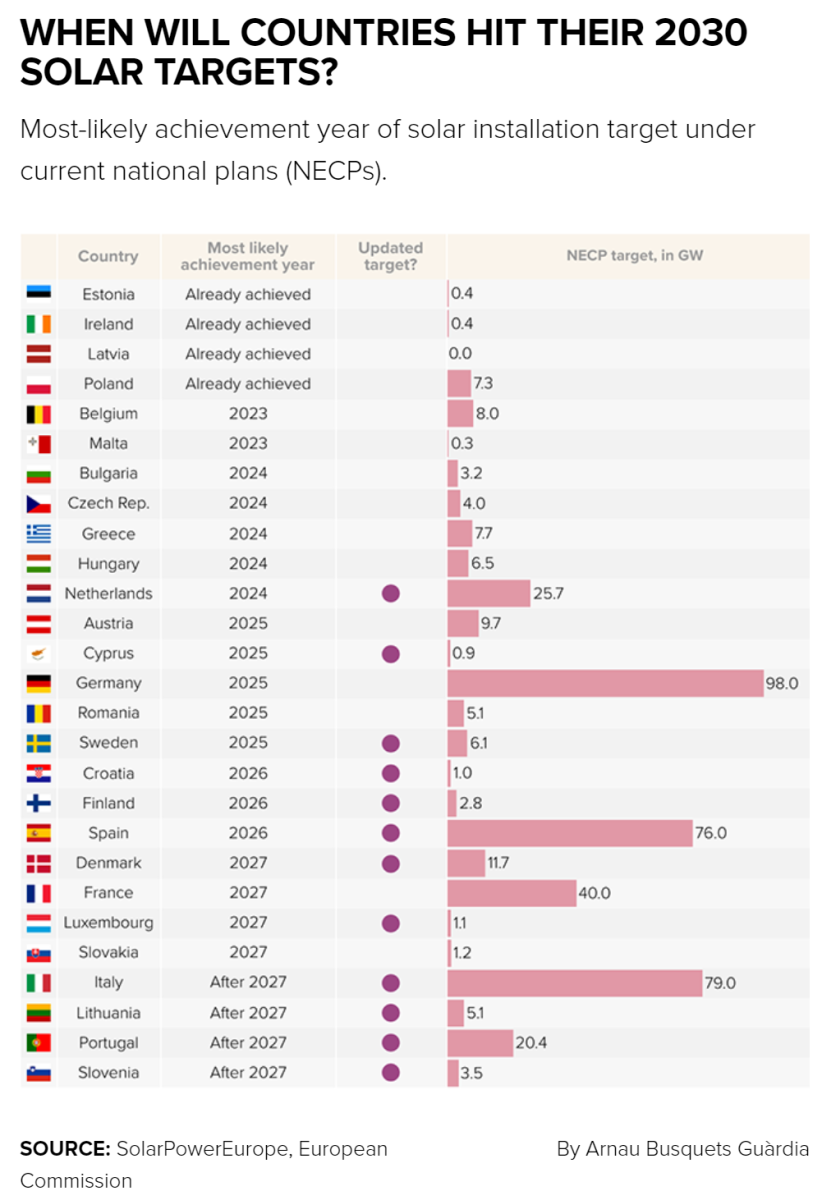

Suomessa 2026 2,6 GW asennettuja aurinpaneeleita? Mitäs luulette?
Näillä korkotasoilla isojen voimaloiden tuottotasovaatimus sen verran korkea että isoja x0-x00MW voimaloita jää odottamaan halvemman rahan aikaa. Tilannetta parantaa alentuneet paneelihinnat, mutta ei riittävästi. Vain parhaat voimalapaikat tulee nyt rakennetuksi.
2026 mennesaä energiatuotanto kasvaa kysyntää enemmän vaikkakin uusiutuvien osalta tulee todennäköisesti hengähdystauko. Eli sähköstä saatava hinta tuskin paranee. Aurinkovoimassa kannibalisointi lisäksi voimakasta ja 2,6 GW alentaa jo voimakkaasti aurinkovoomasta saatavaa hintaa.
Kotitalouksissa innon jälkeen tullaan vuoden sisällä laajasti huomaamaan että nykyisillä sähkön hinnoilla takaisinmaksuajat ovat räjähtäneet 10-40 vuoden välille. Tämä hidastanee kotitalouksiin tehtäviä asennuksia. Asennuksia hidastaa myös alan tapa pilata maine surkealla asennuslaadulla. Osa pitää paneliasennuksia turhana riskinä pieneen hyötyyn nähden.
En usko 2,6 GW. 2 GW on mahdollisuuksien rajoissa.
