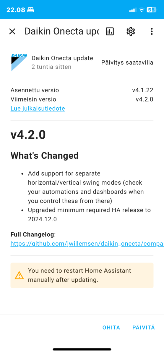

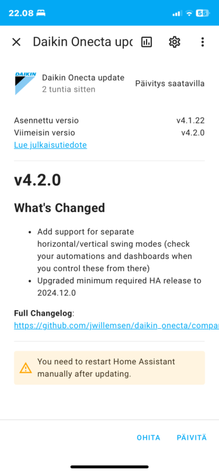

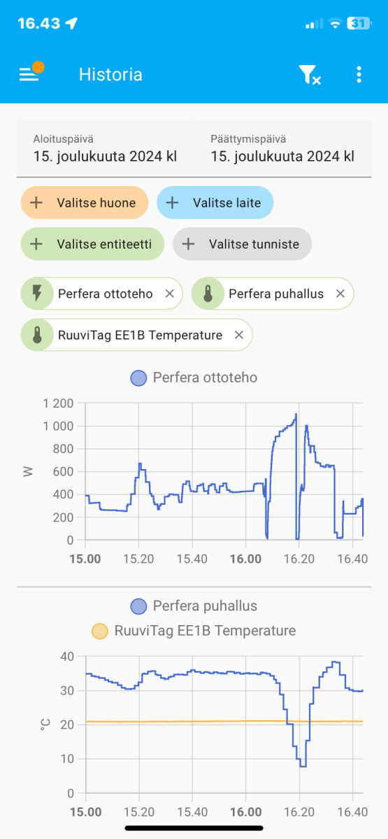

Swingien säätö HA:n integraation päivityksen jälkeen.

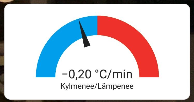

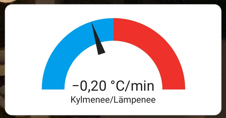

Derivaatta sensorilla saa sensoroitua, että onko sisä- tai ulkolämpö nousussa tai laskussa. Tuota vois käyttää etukäteisautomaatiossa.
Sääennustuksesta se pitäis jotenkin lukea. Ainakin sellanen että jos seuraavana päivänä on luvassa kylmempää kuin yöllä niin se kertois isosti että yöllä extralämpöä kehiin. Tietysti myös se että jos yöksi luvataan paljon kylmempää kuin mitä päivällä on, mutta sillon yleensä taas se etukäteislämmitys on päivällä kallista...
Tarkottiko toi nyt että jos ei coree päivitä niin ei kannata päivittää onectaakaan?

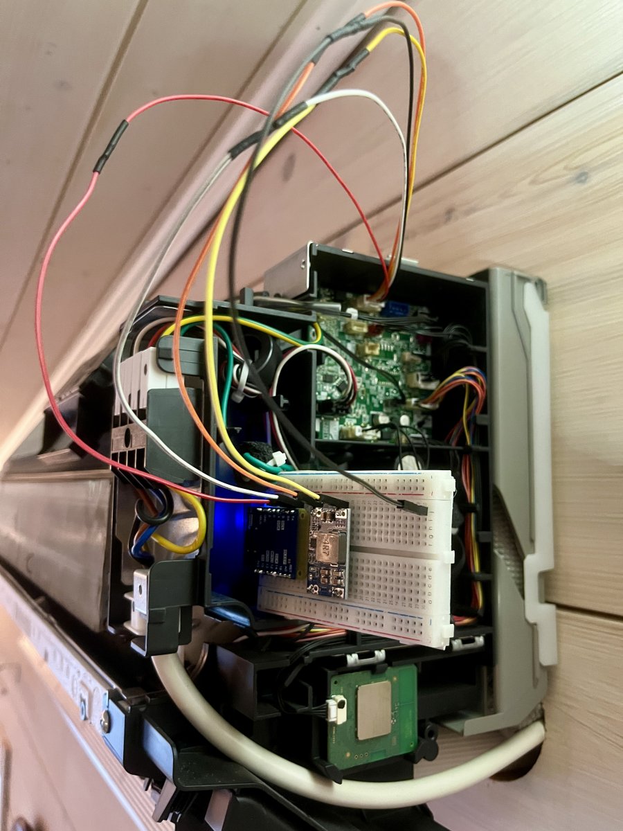

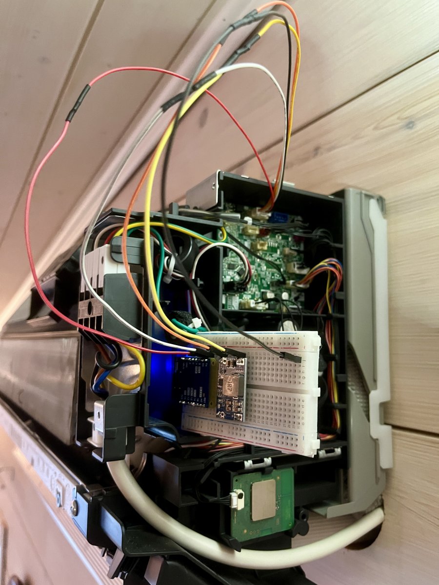

Nyt on kokeiltu saako esp8266-portattua versiota faikinista toimimaan Lolin D1 minillä. Ja toimihan se! Laitoin 0- ja 12v-johtimien ja D1 minin väliin Mini560-alasmuuntimen. Vaikka D1 minin logiikka toimii 3.3V jännitteellä, se sietää 5V myös.
Mutta eihän tuo protolauta tietenkään mahtunut tuonne kotelon sisään, kovin on ahdasta. Pitää seuraavaksi koittaa saada footprint noille piireille mahdollisimman pieneksi ja laittaa ne mielellään päällekkäin.
Perfera H:ssa muuten se S21-liitin on JST PA-tyyppinen. Tilasin Kiinasta muutaman ja juotin hyppylankoihin kiinni.

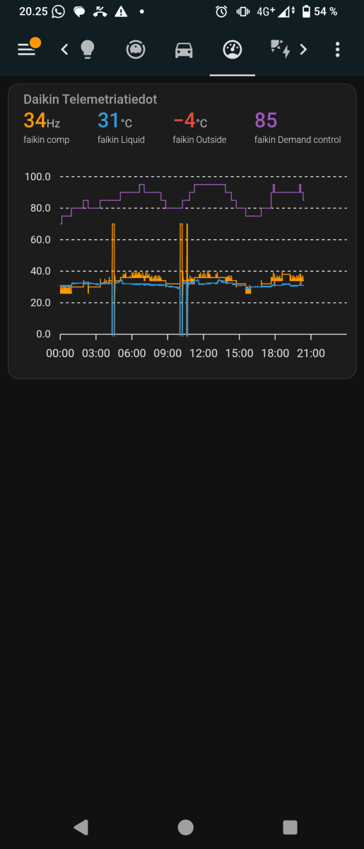

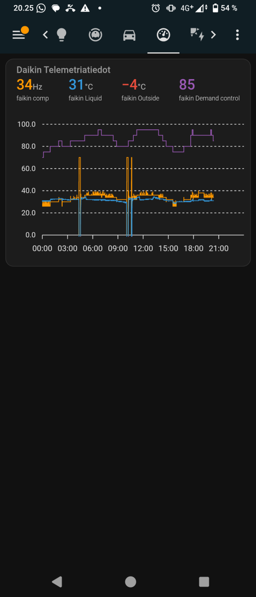

Samankaltainen logiikka, mutta toteutettu tarveohjauksella. Ensimmäinen pudotus aamulla aurinko(?) ja päivällä sauna.
Näemmä tuplasulatus myös tapahtunut.

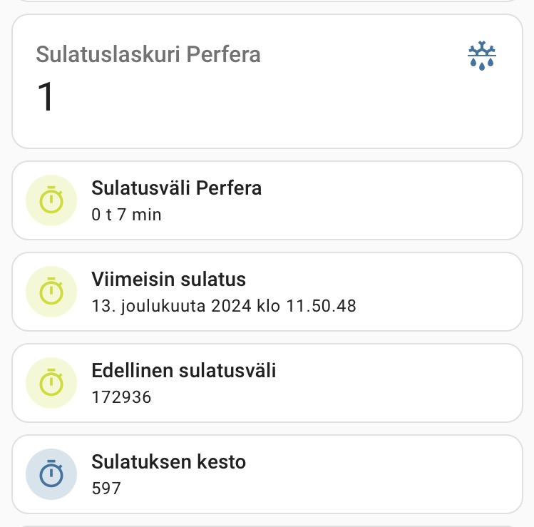

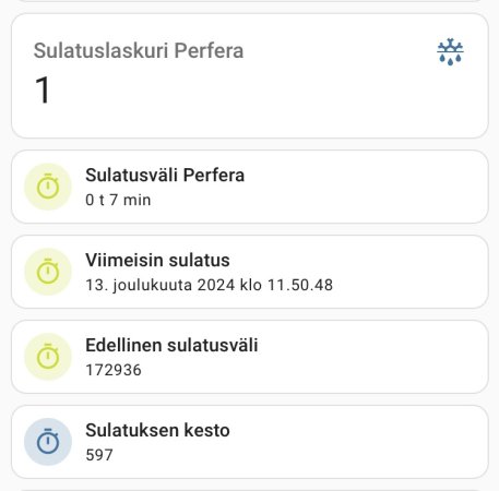

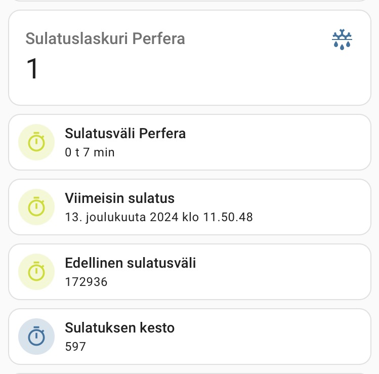

Sulatuksen kesto.
Koodi:
alias: Sulatuskesto Perfera

Sulatusväli
Koodi:

Sulatuslaskuri (lähettää viestin myös puhelimeen)
Koodi:
alias: Perfera sulattaa info

Sulatuslaskurin nollaus (vrk)
Koodi:
alias: Sulatuslaskurin nollaus

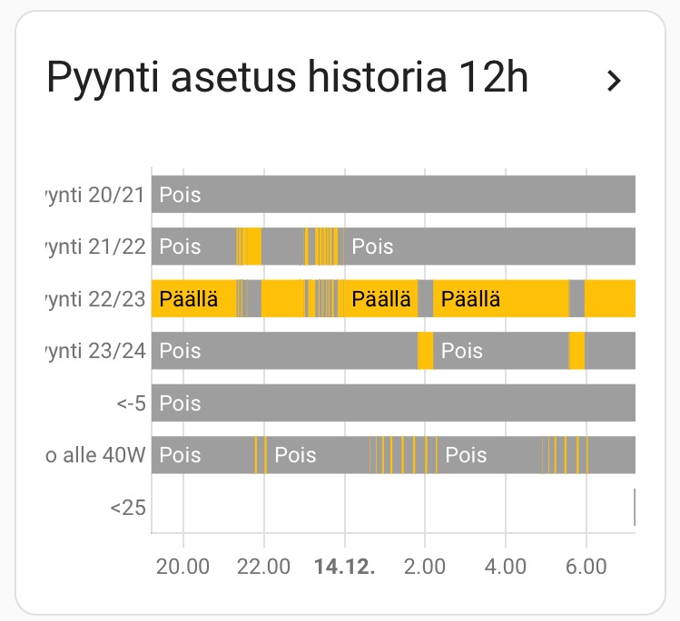

Tommonen idea tuli myös tuohon sulatuksen jälkeiseen tehoryntäyksen rajoitukseen, että jos saa ilpin tehotiedon jostain (esim Shelly) niin tekee automaation jolla muutetaan pyyntiä JOS teho nousee esim yli 1000W sitten pyynti -2. Eli antaa pumpulle mahdollisuuden toimia iisisti, mutta jos ei niin rajoitus iskee :)

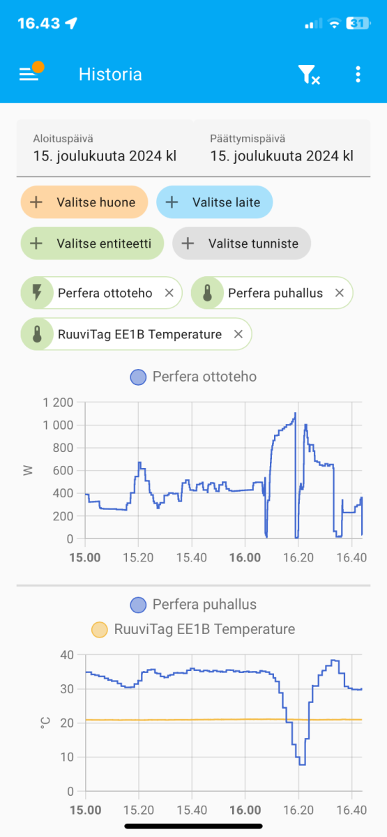

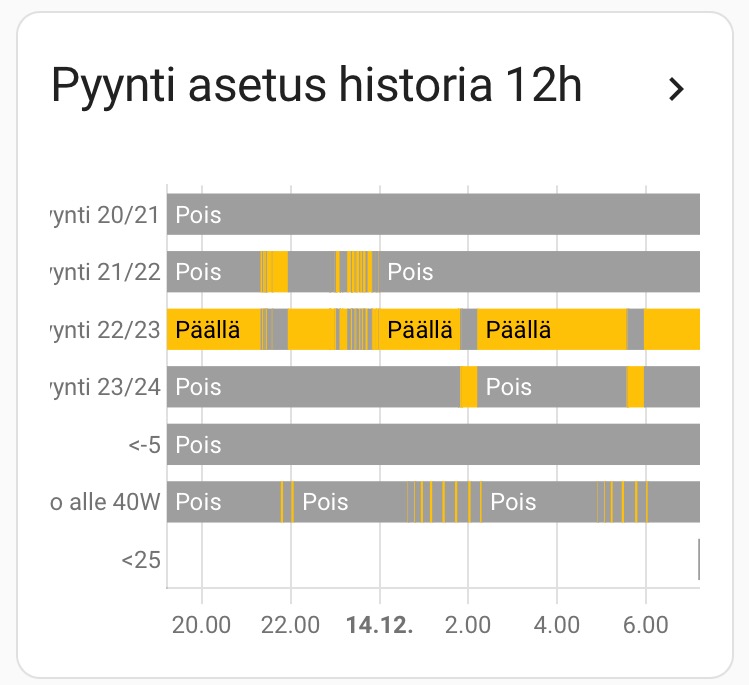

Tuo kompuran tehon alle 40W kynnyssensori näyttää sulatusten lisäksi myös nuo katkotkin näin leudommalla kelillä, tein siksi kynnyssensorin <25 (alimmainen, tuota voi joutua vielä pienentämään) niin sillä erottuu sitten sulatus ja katko tuosta historiasta. Kuvassa <25 historia on vielä lyhyt. Samoin se sulatusaikalaskuri näyttää vaan viimeisimmän keston oli katko tai sulatus.
Tuostahan näkee myös, että pyynti 23/24 on aiheuttanut muutamia katkoja niin ehkä pitää automatisoida niin, että nollakelillä tuo 23/24 laitetaan pois päältä. Mennään nollakeli sitten max 22 pyynnillä.
Lisäksi vois ulko- ja sisälämmön derivaatan mukaan säätää tuon 23/24 pyynnin päällemenoa aikaisemmin, jos keli alkaa kylmetä nopeasti.
Vaatii kyllä automaatiolta monimutkaisuutta, ettei kovilla pakkasilla torppa kylmene kun ottotarve on todellinen.
Sulatuksen aikana pyynti putoo 20 asteeseen ja siitä 10 min niin nostaa 21:een. Tämä vois olla hyvä, oli aamulla vähän liian pitkään 20:llä.
