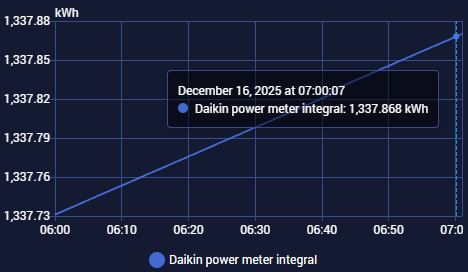

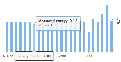

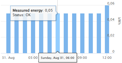

Vielä kulutusdatan tutkintaa. Päättelin pohjakuorman olevan 50 W katsomalla datahubista käppyröitä elokuulta lopulta, kun pumppu ei ollut päällä eikä muutenkaan oltu paikalla mökillä.
Sitten katsoin 16.12. päivän yhden tunnin klo 06-07 kulutuslukeman datahubista ja se oli 0,18 kWh.
Ja sitten katsoin HA:sta pumppua vahtivan virtamittarin kulutusdataa samalta ajanjaksolta, ja se oli 0,137 kWh (1337,868-1337,731 kWh).
Pohjakulutus 0,050 kWh + HA:ssa mitattu 0,137 kWh = 0,187 kWh mikä on itseasiassa enemmän kuin datahubin raportoima 0,18 kWh.
Sanoisin, että uskottava se on että minun Perfera 30 H pystyy 135W ottotehoon!
Näytä liitetiedosto 110812
Näytä liitetiedosto 110813

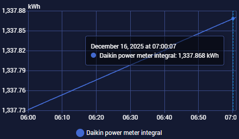

Ja sitten katsoin HA:sta pumppua vahtivan virtamittarin kulutusdataa samalta ajanjaksolta, ja se oli 0,137 kW (1337,868-1337,731 kWh).
Näytä liitetiedosto 110814
Pohjakulutus 0,050 kW + HA:ssa mitattu 0,137 kW = 0,187 kW mikä on itseasiassa enemmän kuin datahubin raportoima 0,18 kW.
Seison (istun) korjattuna. En olisi uskonut, mutta pakkohan se nyt on. Erikoista toki, koska P30:n ja P40:n kompurat ovat identtiset.

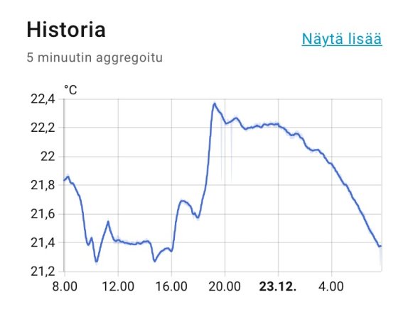

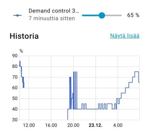

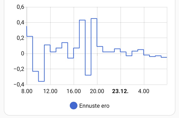

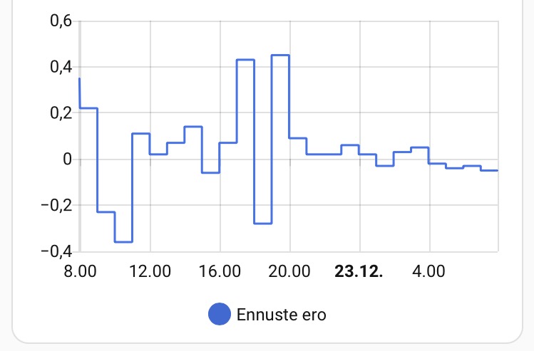

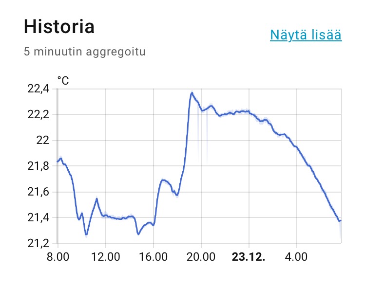

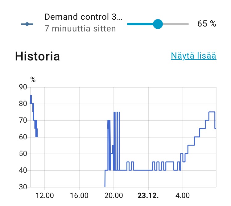

Nyt oli hyvä testi yö omalle viritykselle, kun meni pakkaselle (-8 nyt). Faikout ei vielä ole kiinni, mutta kehitelly "omaa softaa" tuolle Perferalle. Klo 4 lähtenyt sisälämpötila laskuun, 1h ennusteen ja toteutuneen ero lähtenyt tietysti myös laskuun, kun DC ei säädy kuin manuaalisesti. DC:n ohjaus lähtenyt pyytämään lisää pökköä pumpulle. Nyt sen FO:n vois laittaa jo paikalle :)

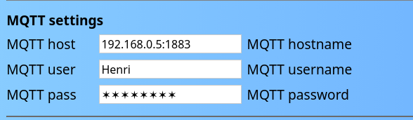

Nyt on Faikout asennettu. Vielä, kun sais sen näkymään HA:ssa. Kaipaisin vähän ohjeita, kun MQTT:ssä on parikin vaihtoehtoa.
Onhan Mosquitto broker lisäosa asennettu HA:ssa ? (HUOM EI HACS lisäosa vaan ihan niitä perus)
Sitten vaan faikoutissa tämä asetus kuntoon:
Eli oma HA käyttäjänimesi + sen salasana ja toki HA:n ip osoite tuolla portilla.

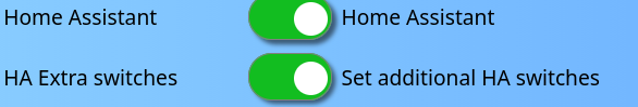

Ja faikoutissa nämä:
En nyt ole ihan satavarma pitikö MQTT integraation asennusvaiheessa jotain conffata. Siitä on niin kauan, kun olen sen asentanut.
Kunhan se toimii ja edelliset faikout asetukset on paikallaan, niin Daikini pitäisi ilmestyä MQTT integraation alle.
Joudut päivittämään "kaikki" automaatiosi jne. tuon MQTT antamien entityjen mukaiseksi.

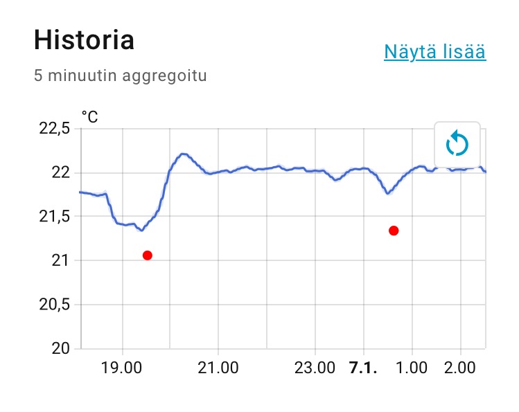

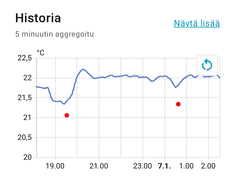

HA, kun mahdollistaa kaikenlaista, niin nyt Perferan alapuolella oleva sähkötakka (jota ennen Perferaa käytettiin ihan lämmitykseen) menee päälle, kun Perfera sulattaa. Siinä on lämpöpuhallin ja "takkatuli" (valo). Eli, kun "tuli" palaa niin Perfera sulattaa ja tämä takka tappaa sulatuksen vedontunnetta ja ylläpitää huonelämpöä 15 min. Seurataan kulutusta ja vaikutusta.
HA! :D Yöllä U20 Suomi - Kanada pronssiottelua katsellessa sulatuksen alkaessa katse nousi vaistomaisesti sisäyksikköä kohti ja laski siitä sen alla olevaan sähköpatteriin. Siinäpä sit juolahti ajatus, että pitäs se laittaa Shellyn perään ja HA:ssa koplata sille ohjaus seuraamaan Mitsurunnerin Delta-arvoa ja patteri lämpiämää riittävän ajoissa ennen kuin sulatus alkaa. Patteri päällä sen aikaa, että pumppu nostaa puhalluslämmöt huonelämpötilan yläpuolelle. Idean toteuttaminen on jo alottamista vaille valmis.
Pieni monttu tulee lämpötilaan, mutta ei niin paha kuin aikaisemmin. Jätetään käyttöön. Muutaman kWh voi tuohon hyvinkin uhrata. Yhden "vedonpoiston" kulutus 0,21kWh (863W).
