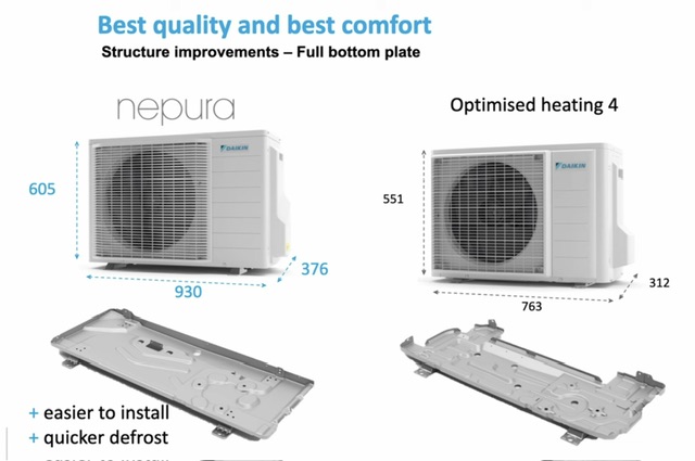

No vaikea sanoa. Tuossa minun Comforassa on varmaan jonkinasteista vikaa, koska ei tuo toinen Nepura (Stylish) tee mitään tuollaisia sulatusjuttuja. Sille riittää ihan yksi tai joskus tuplasulatus.Olikohan tämä H-sarja toimivampi, ulkoyksikköhän vaihtui.![]()
On, ei pohjavastustaOlikohan tämä H-sarja toimivampi, ulkoyksikköhän vaihtui.![]()
Toisaalta ilman pohjavastusta, ei pysty johtamaan sulatusvesiä viemäriin ? Minulla on Stylish viemäröity, joten ei tarvitse mitään jääharkkkoja kuskailla mihinkään.On, ei pohjavastusta![]()
Onnistuuhan se viemäröinti erillisellä kokooja-altaalla, mutta vaatii siihen sen vastuksen. Toisaalta, jos vastukseen tule häiriö niin pumpun pohjaan ei jäädy vaan se jäätyy siihen kaukaloon. Itse pidän tätä "kelluvaa kennoa" erinomaisena ratkaisuna. Harmi, kun eivät tee enää.Toisaalta ilman pohjavastusta, ei pysty johtamaan sulatusvesiä viemäriin ? Minulla on Stylish viemäröity, joten ei tarvitse mitään jääharkkkoja kuskailla mihinkään.
