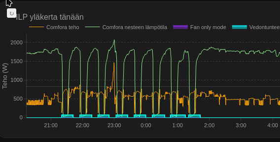

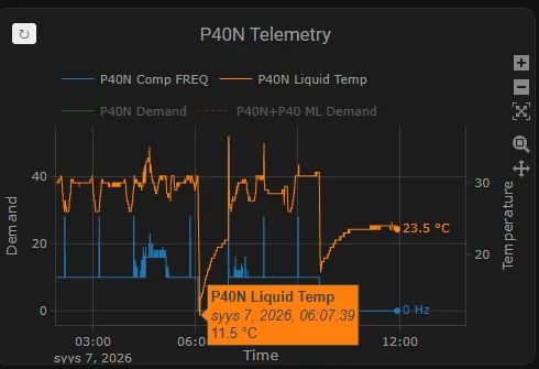

Uudet sulatusennätykset pohjolaan sopivalla nepuramallistolla.
8 sulatusta putkeen ja ajallisesti klo 21.30 -> 01.30. Ihan jees.
Onneksi tuo takuuhommelli nytkähti eteenpäin ja parin viikon päästä tulee asentaja ihmettelemään onko jotain vikaa.
Kovasti sanoin, että laite kyllä ns. toimii ihan hyvin. Lämmittää jne. paitsi silloin kun iskee tuo sulatussirkus.
Sanoivat, että pitää poissulkea asioita kylmäainaepuolella esim. anturit ja ilmankierto jne.
Näytä liitetiedosto 113638
Tähän keissiin sellainen päivitys, että asentajahan kävi jo aikoja sitten toteamassa, että oudosti käyttäytyy ja mittailemassa että kaikki vaikutti olevan kunnossa. Arvelivat, että jos jotain tehdään, niin vaihdetaan piirikortti. Tekivät reklamaation Daikinille, mutta sieltä ei sen koommin ole mitään kuulunut. Pumppu sinänsä toimii ihan hyvin varsinkin nyt kun mitään sulatteluja ei juurikaan edes tule. Veikkaan, etten kuule enää koko asiasta.

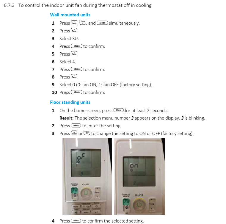

Kysytäänpä täälläkin sama jonka kysyin yleisessä Perfera-ketjussa: Kolmivuotiaan Perfera H 40:n sisäyksikön tilalle tuli takuuseen Nepuran uusi sisäyksikkö FTXTM40A2V1B. Se tuntuu toimivan H-mallin ulkoyksikön kanssa muuten yhteen, mutta ainakin nyt tällaisella +13 asteen kesäkelillä puhallin sammuu lämmitystilassa kokonaan, kun lämpötila saavutetaan. Ainut tapa saada puhallin pysymään päällä on laittaa Tulisija-tila päälle, jolloin se puhaltaa max 2-teholla, mutta ei toisaalta sitten nopeutta tiputakaan asetetusta. Nepuran käyttöohjeen mukaan tämän ei pitäisi olla sen logiikka missään tilanteessa, joten ei tuo yhteensopivuus nyt taida ihan 100% olla.
Daikin vastasi minulle näin, eli heidän mukaansa tuo puhaltimen totaalinen sammutus on ihan normaalia:
"Jos koneessa ei ole takkatoimintoa tai jos se ei ole päällä niin sisäyksikön puhallin pysähtyy kun se saavuttaa asetusarvon. Ihan normaali toiminta siis."
Joo, pitää kokeilla tuota asetusta. Tuo olikin aiemmin Perfera 40 H:n kanssa päällä, miten lie sitten vaikuttaa lämmityksessä.
Mutta onko täällä ketään Nepuran omistajaa, joka voi joko vahvistaa tai kiistää tuon Daikinin esittämän näkemyksen, että myös ilman tuon asetuksen mahdollista vaikutusta puhallin sammuu kokonaan, kun lämmityksen tavoitelämpötila on saavutettu? 40H kun ei kokonaan sitä koskaan sammuttanut.
