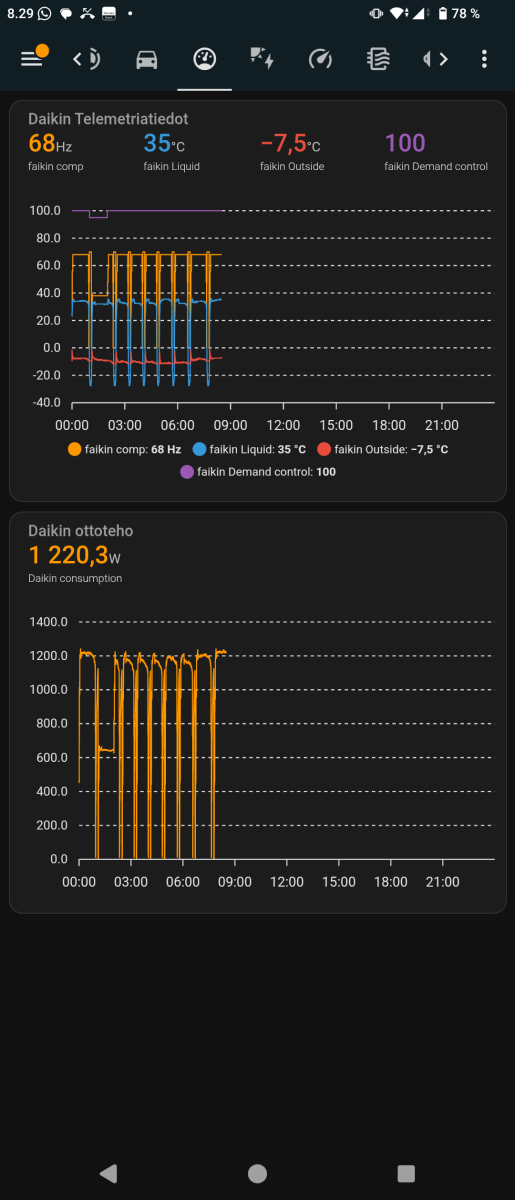

Tässä ottotehokäppyrää. En ole oikein tyytyväinen tuollaiseen toimintaan.
Lisäksi tarveohjauksen kanssa tuppaa tulemaan U0-00 erroria. Asentaja meinas, että ohjeistus on tässä tilanteessa vaihtaa piirikortti.

Ulkona -11 astetta, kosteus 80%. Talo jäähtynyt yöllä 19 asteeseen ja laitettu P40 täysille, sulatus alkoi 24 minuutin kuluttua ja 17 minuutin kuluttua lähti taas lämmittämään. Ei sovi Pohjolaan.
Yöllä sulatellut 50 min välein.

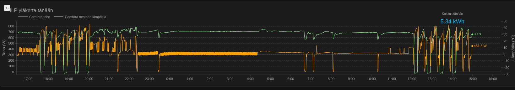

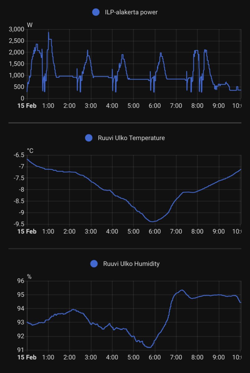

Sama tarina, tosin sisälämpötila pysynyt kohtuullisena. Kyseessä tosin ei ole Nepura, vaan vanhempi Perfera.

Tässä tasapuolisuuden nimissä Perfera N 40:ltä mielestäni ihan kelpo lämmitys. Talo pörssiraiskauksen jäljiltä viileä ja pumppu lämmittämässä taloa uudelleen, joten kova kulutus odotettua. Hyvin piti 24 pyynnillä koko 142 neliöisen 1,5-kerroksisen talon lämpimänä. Vähän turhankin, koska 25 asteeseen lämmitti alakerran.
Talo joen rannalla, joten kosteutta on.
Muutenhan tuo on hyvä ja tehokas pumppu, mutta ajoittaiset ”hullunluupit” ja liian hätäiset sulatukset vaivaa. Autotallin Panasonic on toiminut sen suhteen paremmin, mutta se taas tekee turhia sulatuksia tunnin välein.

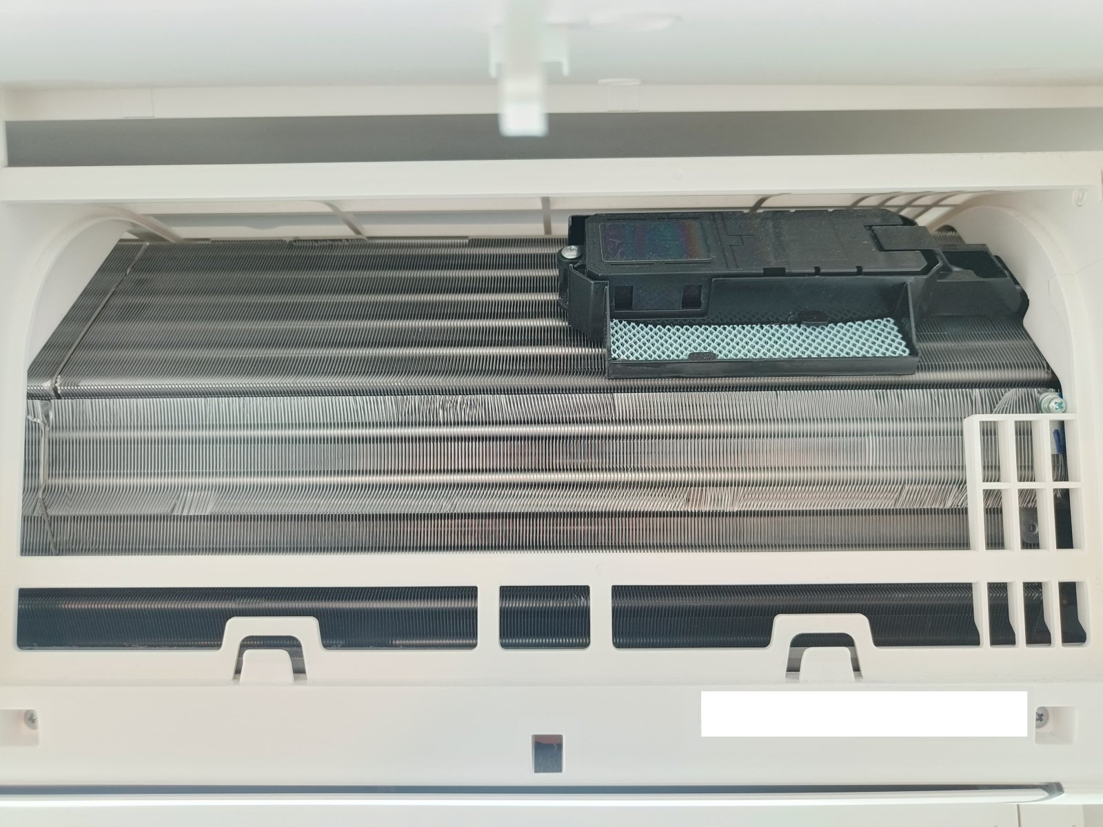

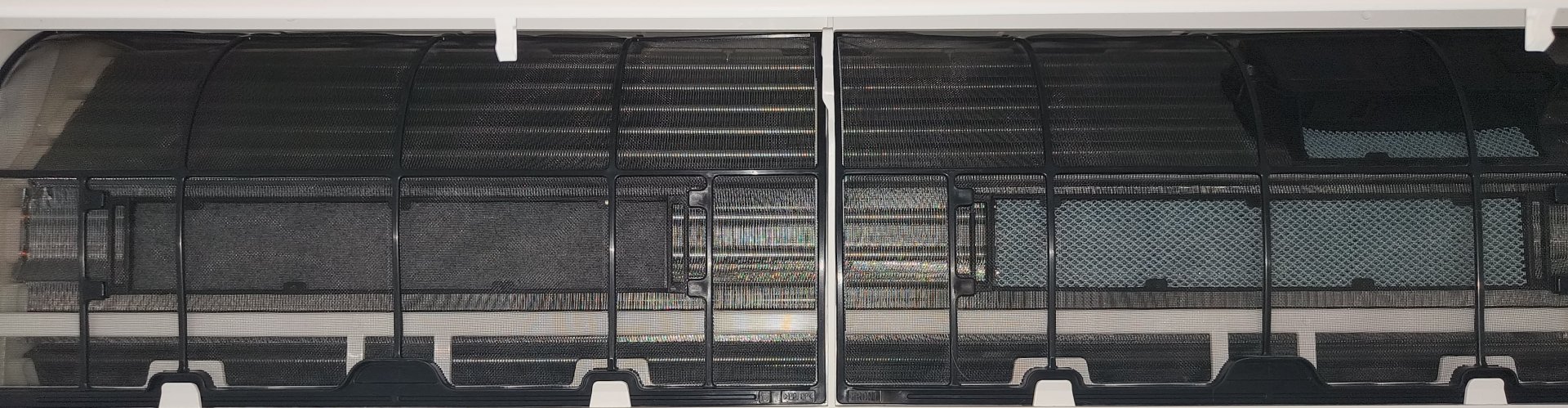

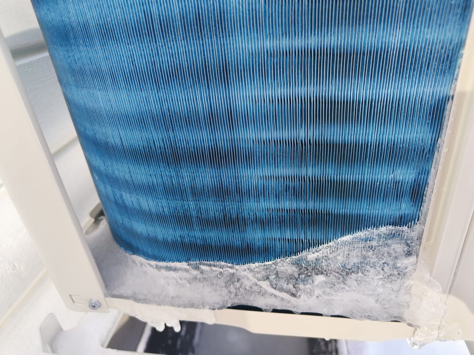

Muutama kysymys pari kuukautta vanhasta Perfera Nepura 40:stä.
1. Kummin päin sisäyksikön suodattimet tulevat? Tuli semmoinen tunne että ensimmäisen suodattimien puhdistuksen yhteydessä, ei tullut ajateltua kummin päin ne olivat. Eli nyt on niin että vasemmalla on tummempi ja oikealla vaaleampi suodatin. Onko oikein päin? Manuaalistakaan ei oikein ottanut selvää.

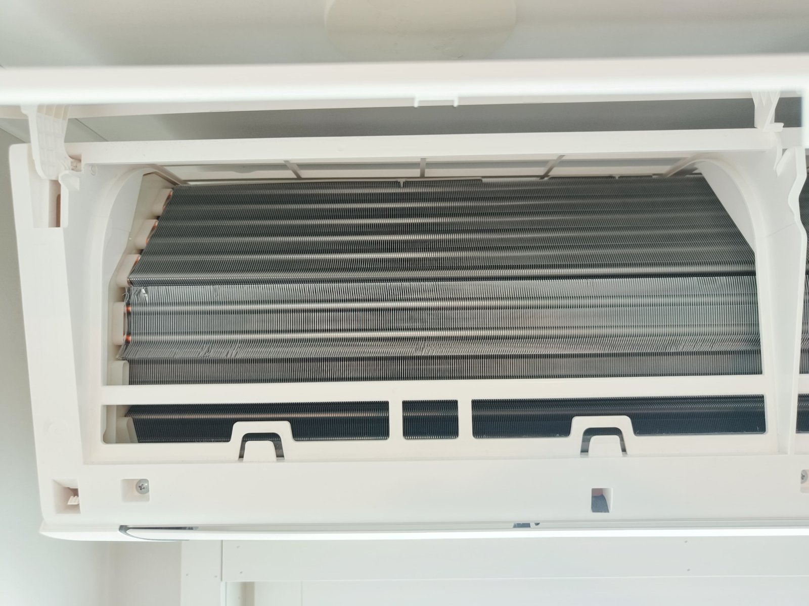

2. Pistin alussa jo merkille että sisäyksikön kennon lamellit? on hieman sieltä täältä väännyksissä? Pitäisikö noita koittaa oikoa jotenkin, vai mitä olette mieltä? Vasemmalla reunalla on ehkä eniten mutkalla.
Vasen (klikkaamalla kuva isommaksi):
Oikea (klikkaamalla kuva isommaksi):
3. Ulkoyksikön alareunaan sivulle kertyy hieman jäätä, joka ei lähde pois sulatuksessakaan. Jää loppuu tuohon kulmaan, takaa kenno on alareunasta sula. Olen sulattanut vedellä jään pois, mutta silti se kertyy tuohon hiljalleen (Pitääpä käydä sulattamassa jää pois ja seurata jään kertymistä).
Kertyykö muilla?
Näytä liitetiedosto 105809
Näytä liitetiedosto 105810
Näytä liitetiedosto 105811
Kertyykö muilla?

Kysyin tuota suodattimien paikkaa asentajalta, ei ole väliä kummin päin ovat. Vettä/jäätä ei pitäisi kertyä ulkoyksikön reunaan, tarkista onko yksikkö vähän kallellaan vasemmalle edestä katsottuna. Lamelleja tuskin kannattaa alkaa oikomaan, ehkä voi varovasti hammasharjalla sipaista.
Jos tuo jää on kennossa kiinni niin riski rikkoutumiselle on kasvanut.
Jää on mielestäni ollut molemmilla kerroilla sulattaessa ollut tuossa lamellien etupinnalla, eli ei tuolla lamellien välissä. Mutta ei jään ja lamellien välissä kuitenkaan ns. mitään ilmatilaa ollut kun ylhäältä katsoi.
Kiitos paljon kysymyksen välittämisestä eteenpäin, arvostan! Itsekin ajattelin, että kun ulkoyksikkö on jousilla että olisiko kallellaan vasemmalle, mutta passilla katsottaessa oli vaaterissa.
Tässä vielä äsken otettu kuva ulkoyksikön kennosta, päivällä siis sulatin tuon jään pois tuosta vedellä. Eli näyttää ihan normaalilta, että ainakaan vielä ei ole mitään rikkonut?

Mulla kerää Stylish N30 ulkoyksikkö jäätä samaan reunaan, mutta se ei juurikaan pääse nousemaan pohjalevyn laitoja ylemmäs. Jäätä on pohjalevyllä erityisesti siinä nurkassa, joka on lähempänä seinää, kun kennon lämpö sulatuksen aikana ei sinne asti yllä. Phjalevyn muoto / riittämätön kaato siinä varmaan syynä. Se onko siitä sitten haittaa, on toinen juttu.
Jos kenno jäätyy umpeen tollain niin eihän se laitteen tehoa kyllä mitenkään paranna ainakaan, kun ilma ei pääse liikkumaan niinkuin sen tarkoitus olisi. Eihän toi nyt prosentuaalisesti mikään jättimäinen osa oo koko kennosta, mutta jos on suunnitteluvirhe niin aika iso sellanen kyllä. Reklamoisin itse asiasta.
Ei siitä tehojen tai copin kannalta suurta haittaa ole mutta laitteen rikkoutumisriski kasvaa oleellisesti. Kokemusta on kun mitsussa hajosi pohjavastus ja ennen kuin huomisin tämän niin jää ehti runnomaan alimman kaasuputken hajalle

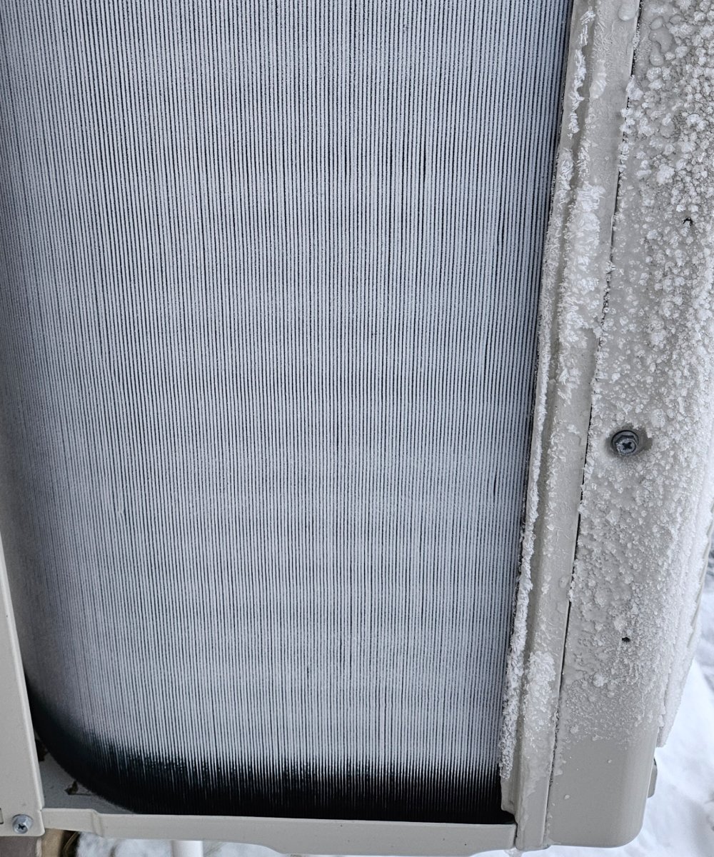

Ei ole ollut omassa ikinä tuommoista jääkimpaletta pohjalevyssä.
Pakkastakin oli viime talvena kolmekymmentä eikä minkään näköistä jään muodostomista pohjapeltiin.
Kennon alaosa on pakkasilla aina sula.

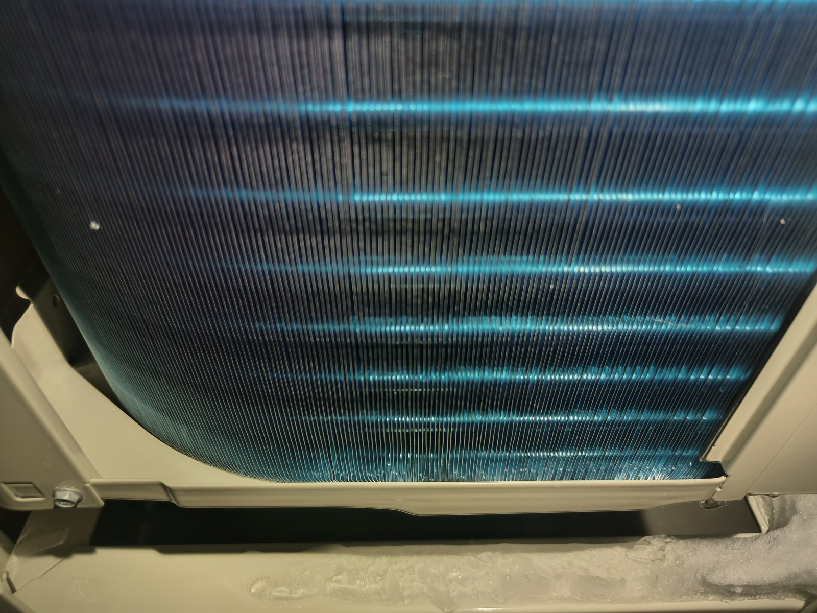

Nyt ei ole kertynyt jäätä sulatuksen jälkeen tuota jäätä. Sulatuksen jälkeen meni muutama päivä, niin pyrytti lunta aika reippaasti ja huomasin silloin että tuohon alareunaan oli sopivasti kertynyt lunta. Pyyhin kertyneen lumen pois pehmeällä lumiharjalla ja seuraavan sulatuksen jälkeen kenno oli puhdas.
Eli luulen että on sopivasti sattunut tuulemaan lumisateella ja lumi on kertynyt tuohon alareunaan, enkä ole sitä huomannut ottaa pois. Kenno onkin ollut aina takaa täysin puhdas.
Nyt on joskus ollut lunta/jäätä tuossa ihan reunan alapuolella olevassa pellissä, mutta kun pumppu on sulattanut niin nekin on hävinnyt. Sanoisin että /case closed

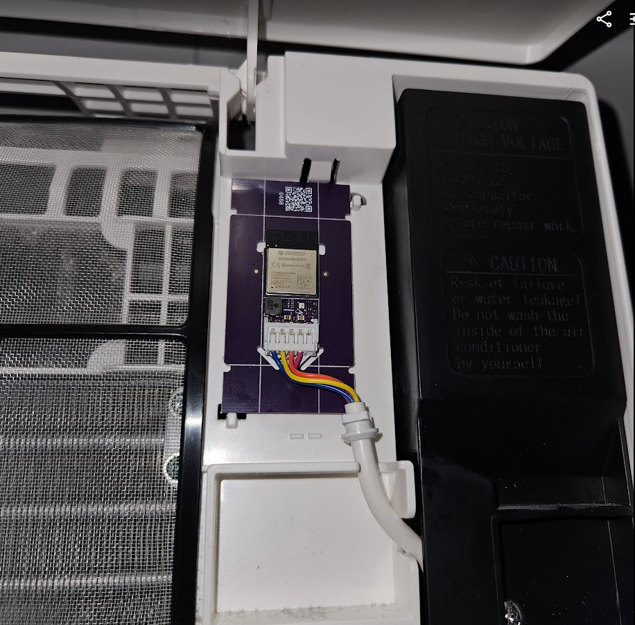

Sulatuksen jälkeinen ryntäily on Home Assistantin ohjauksessa ja pudottaa pyyntiä, kun havaitsee sulatuksen ja nostaa portaittain takaisin. Automaatio toiminut hyvin eikä siihenkään ole tarvinnut koskea.
Kyllä. Ollut nyt samoilla asetuksilla kuukausia ja lämpö on riittänyt vaikka ulkona vaihtelee lämpöasteista pakkasille. Mihinkään säätöihin ei ole tarvinnut koskea. Puhallus automaattiasetuksella suunta ihan ylös ja säätää nopeutta ihan loogisesti. Kun lämpöä tarvitaan enemmän niin puhaltaa kovempaa. Sulatukset on toimineet vain tarpeeseen poislukien puuskaisen tuulen aiheuttamat häiriöt muutaman kerran, se laukaisee turhan sulatuksen hetkeksi.

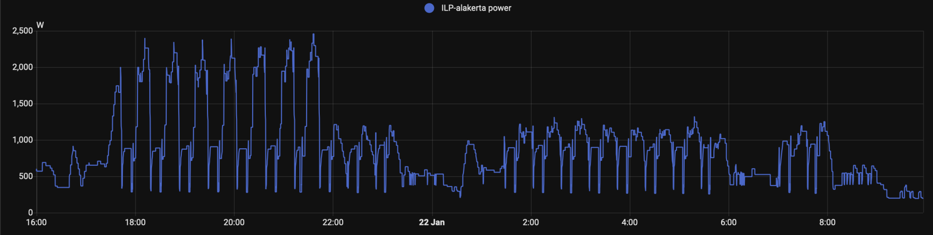

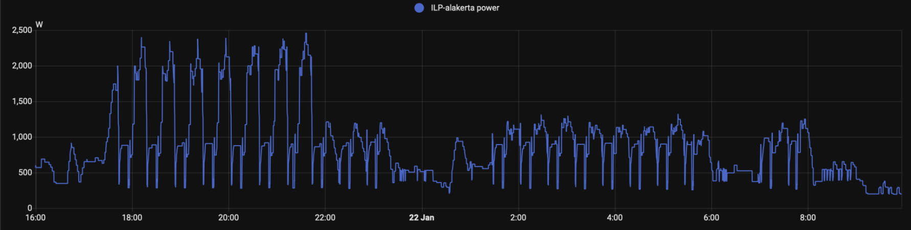

Tässä muutamia viikkoja tuota sulatuslooppia ihmetelleenä, päätin tehdä myyjälle reklamaation Comforan sulatustoiminnasta.
Ilmoitin halukkuudestani saada mahdollinen ohjelmistopäivitys ulkoyksikköön, joka korjaisi näitä älyttömiä jopa kuuden perättäisen sulatuksen looppeja. Nämä kestävät siis ajallisesti jopa 2.5h ja tänä aikanahan ei paljon lämpöä tuota taloon.
Tässä esimerkkitilanne:
Vuorokauden sisään mahtuu siis yksi viiden sulatuksen ja yksi neljän sulatuksen putki.
Ja molemmissa tapauksissa ensimmäinen sulatus olisi riittänyt. Kenno oli täysin sula ja puhdas sen jälkeen.

Näytä liitetiedosto 113045
Itselläni on ollut välillä vanhan P40:n kanssa samaa ilmiötä. En ole oikein päässyt kiinni siihen, mikä tuon liipaisee, mutta se tapahtuu vain jos pakkasta on riittävästi eli jossain -10C paikkeilla todennäköisempää.
No tulen varmasti kertomaan mitä mieltä myyjä/maahantuoha ovat vaatimuksestani. Jos se aiheuttaa toimenpiteitä, niin toivottavasti muutkin viitsivät reklamoida ja saada apuja.
