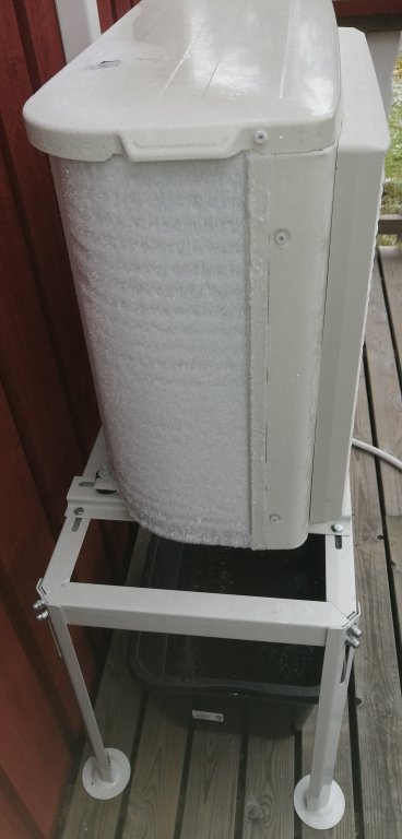

Aamulla yllätyin miten märkänä sokkeli oli pumpun takaa, vaikka ulkoyksikkö on maatelineellä varsin kaukana seinästä (mutuna yli 30cm). Tarkkaillessani tippunut kondenssivesi ei voi mitenkään lentää laatalta sinne asti. Kai sen on ollut pakko tehdä kunnon sulatus joskus aamuyöllä..? Vesi ilmeisesti roiskuu kertaluokkaa kauemmas kuin olin kuvitellut.
EvSandels
Kondenssivettä tulee sisäyksiköstä jäähdytyskäytössä ja sulatustarve on ulkoyksiköllä lämmityskäytössä. Minulle ei selvinnyt, että lämmitätkö vai jäähdytätkö asuntoa?
racc
Laite oli yön lämmityksellä asetuksena 22.5C. Ulkona oli lämpötila varmaan jossain 5-10C välillä. Käy ainakin itselleni järkeen, että ulkoyksikön kylmään kennoon kondensoituu ja siitä valuu alas vettä kutakuinkin jatkuvasti, kun ulkona on näin kosteaa mutta vielä melko lämmintä. Noin se ainakin näytti toimivan tarkkaillessani. Se, vetikö kenno joskus aamuyöllä jäähän ja sulatti, jäi tosiaan arvailun varaan, mutta muuta selitystä sokkelin kastumiselle en keksi (edit: koska näkemäni yksittäiset kondenssipisarat ei nähdäkseni oikein voi roiskua sinne yli 30cm päähän). Funtsinko tämän jotenkin väärin?
Kondenssivesiputki sisäyksiköltä menee suoraan sadevesiviemäriin, joten sieltä vesi ei ainakaan tullut.

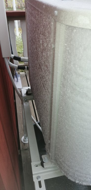

Perfera 30 ei sulata kuvat sulatus syklin jälkeen. Lämmintä tulee virhekoodeja iso litania kerkes hän tuo vuoden olla käytössä.
    39,2 KB · Katsottu: 687
    50,4 KB · Katsottu: 649
JyrkiV
Samanlailla oma Perfera menee kuuraan ennen kuin alkaa sulattelemaan. Harmi noi sinun virhekoodit. Taitaa tarvita huollon paikalle.

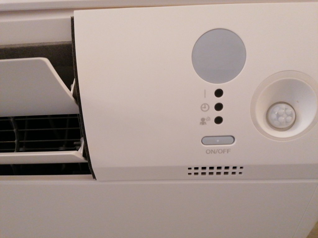

Toinen asia mikä kiinnittänyt huomiota viime aikoina, että sisäyksikössä ei pala mitään merkkivaloja. Kuuluisiko ainakin virran merkkivalo palaa?
    64,1 KB · Katsottu: 344
JyrkiV
Kyllä sisäyksikön merkkivalon pitäisi palaa. Itsellä on joskus (tosi harvoin) myös sulattanut sulaa kennoa. Sulatus kestää noin minuutin. Nyt ei ole sulattanut (todennäköisesti) ollenkaan pariin päivään. Hyvin riippuvainen ilman kosteudesta.
Sen olen huomannut että höyrystin tiputtaa välillä vettä, vaikka laite ei sulatakaan. Ilmeisesti pieniä määriä kondenssi vettä.
Juize
Joo, nyt selvisi tuo merkkivalon palamattomuus. Kaukosäätimestä saa valot pois kun painaa yli 2 sek kellonkuva-nappia. Siinä on kaksi kirkkaustasoa ja pois kokonaan.
