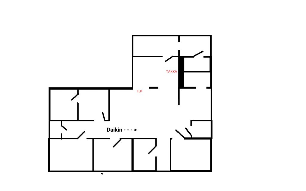

Mihin kohtaan se Daikini asentuu? Millainen mittarivarustus sille tulee. ;)
Pohjapiirustusta ei löydy tästä tähän hätään, mutta asennuspaikka on todennäköisesti väliseinään, avoimen aukon yläpuolelle ja puhaltamaan asunnon avoimeen tilaan, josta suora yhteys miltei kaikkiin huoneisiin.
Mittarointi hoituu Raspi + lämpötila-anturit ja logitus FISSIOON. FD35VAHB tällä hetkellä logittaa mutta vain yhdellä anturilla. Daikiniin voisi samalla laittaa sekä imu- että ulostuloilmaan anturit.
Tuossa olisi
Tuossa olisi
Enpä muistanut että tästähän tosiaan postasin :D rustaan tähän tuon ajatteleman paikan, mutta tokihan vastaanotan mielelläni ajatuksia tuon suhteen.
Edit: paikka merkattu kuvaan ja puhallussuunta nuolella.
