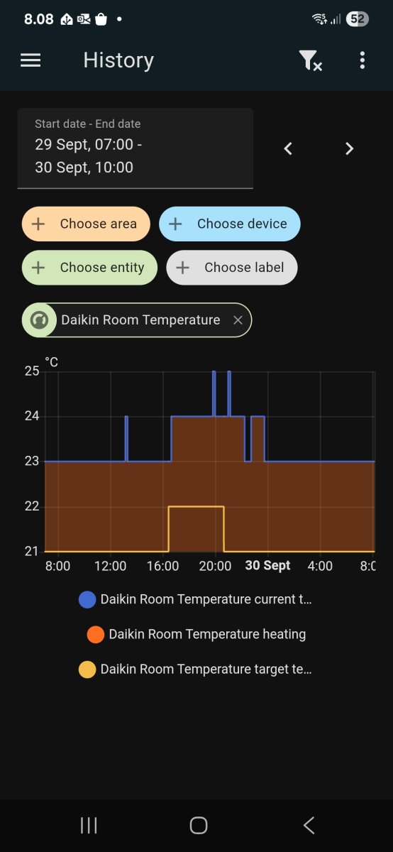

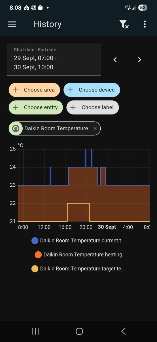

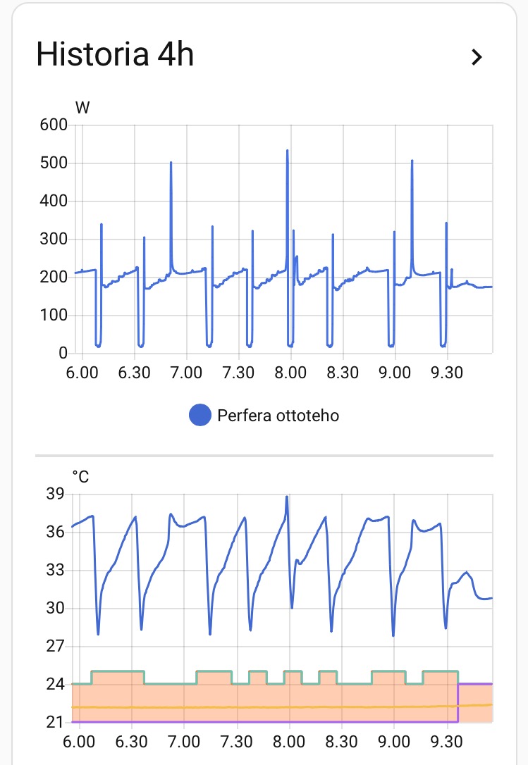

Tarkkailepa mitä pumpun oma huonelämpömittaus kertoo. Ei se vain piruuttaan toimi tietyllä lailla vaan ihan lämpötilasäätimestä on kyse. Tässä omasta pumpusta eiliseltä. Kone näyttäisi käyvän "tyhjäkäynnillä" kun ollaan aste yli tavoitteen, ja käyvän katkolla kun kaksi yli. Mutta mittauksen pudotessa taas asteen yli jatkaa "tyhjäkäynnillä". Kun mittauspaikka on sisäyksikössä itsessään, se ei tarkkaan pysty reguloimaan miten lämmintä jossain muualla on jonne esim aurinko paistaa. Kokonaisen asteen resoluutio kuulostaa äkkiseltään karkealta mutta ei tuolla anturin sijoituksella järkeä oikein tarkemmassakaan olisi.
Kääntöpuolena tämä P40 pitää huonelämpötilan paljon paremmin haluttuna silloin kun oikeasti on kylmä, kuin aiempi FD25. Siis tilanteessa jossa lämmitystehoa ei ole liikaa keliin verrattuna.

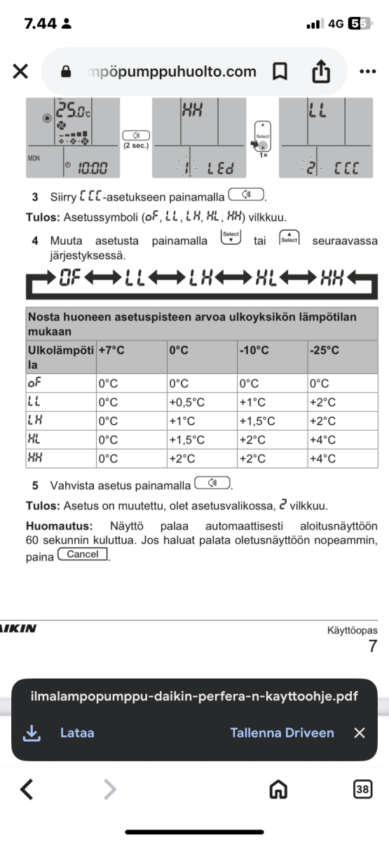

Mitsussa lämmityksellä vähentää 2 astetta anturin lukemasta ja jäähdytyksellä lisää 2 astetta. Kun olen ulostanut anturin 3 metrin päähän laitteen sisäkaluista tämä täytyy ottaa huomioon

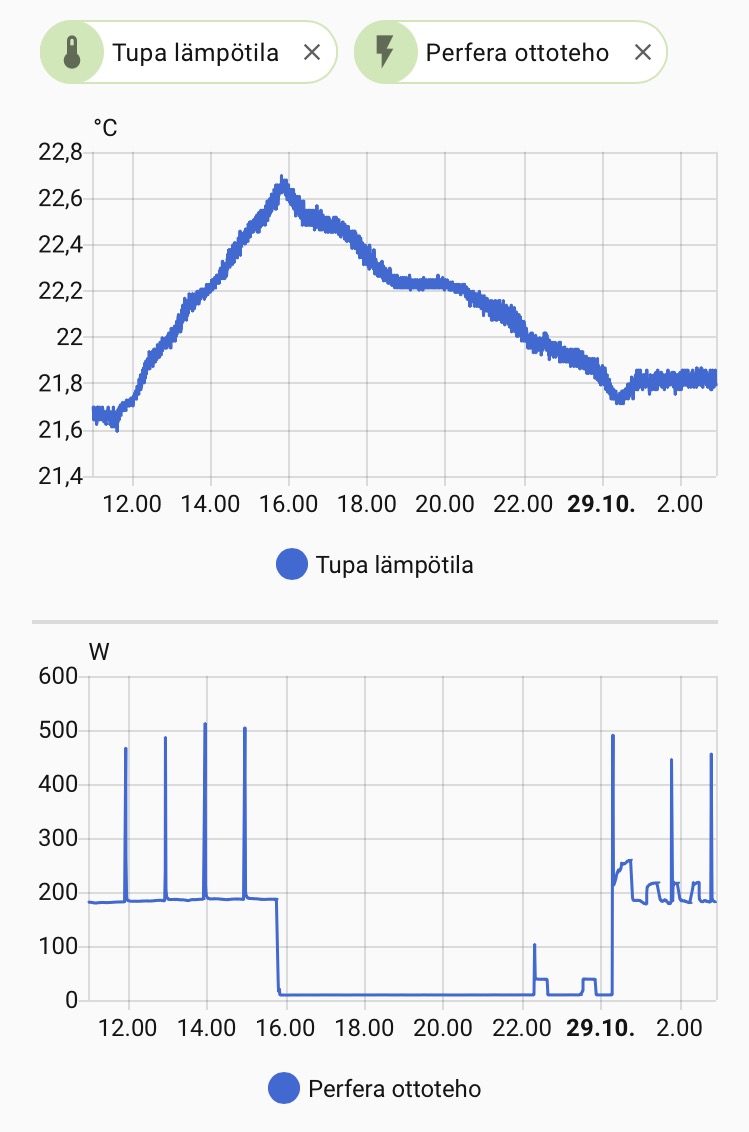

Nyt on pilvinen päivä ja ulkona +10 astetta joten alkuperäinen selvittely aurinkolämmön vaikutuksesta ei tänään etene. Laitoin nyt kumminkin aamulla pyynnin 21 astetta ja puhallus 4. Sisäyksikön näyttämä mittaus vaihtelee 22-23 välillä, viereen asennettu oma anturi näyttää 22,5 astetta. Puhallus näyttää audiovisuaalisesti vaihtelevan välillä 2-3 ja ulospuhalluslämpötila 33-35 astetta. 6 metrin päässä pumpusta lämpötila on haluttu eli 22 astetta. Eli sinänsä varmaan asianmukaista toimintaa. Saa nyt puksuttaa näillä asetuksilla aamuun asti jolloin näkee onko talo jäähtynyt vai lämmöt pysyneet lähellä 22:ta.
Sampo22
Nyt kun ulkolämpötila on yötäpäivää lähellä +10 astetta ja sisätilan tavoitelämpötila 22 astetta niin pumppu tuppaa käymään jatkuvaa katkokäyntiä. Tämän sai eliminoitua siten, että laitoin pyynnin 25 astetta ja tarveohjauksen 40%. Nyt ei katko enää ollenkaan ja sisäyksikön puhallusilma pysyy tasaisesti 31-32 asteessa. Tottelee myös manuaalisia puhallinnopeuksia vaikka vitoseen asti. Onectan mukaan sähköä kuluu 20-30% vähemmän verrattuna katkokäyntiin. Kun ilmat viilenee niin täytyy varmaan hilata tarveohjausta ylöspäin.
Luukku
Erinomainen huomio! Nyt pitää seurata lämpötiloja ja automaatiolla sitten sammuttaa pumppu joksikin aikaa, jos lämmöt nousee liikaa. Stylish yläkerrassa ollut pahempi katkoja, näytti nyt käynti paranevan. Ollut aikaisemminkin tuo tarveohjaus siellä päällä, mutta pyynti ollut paljon alempi.

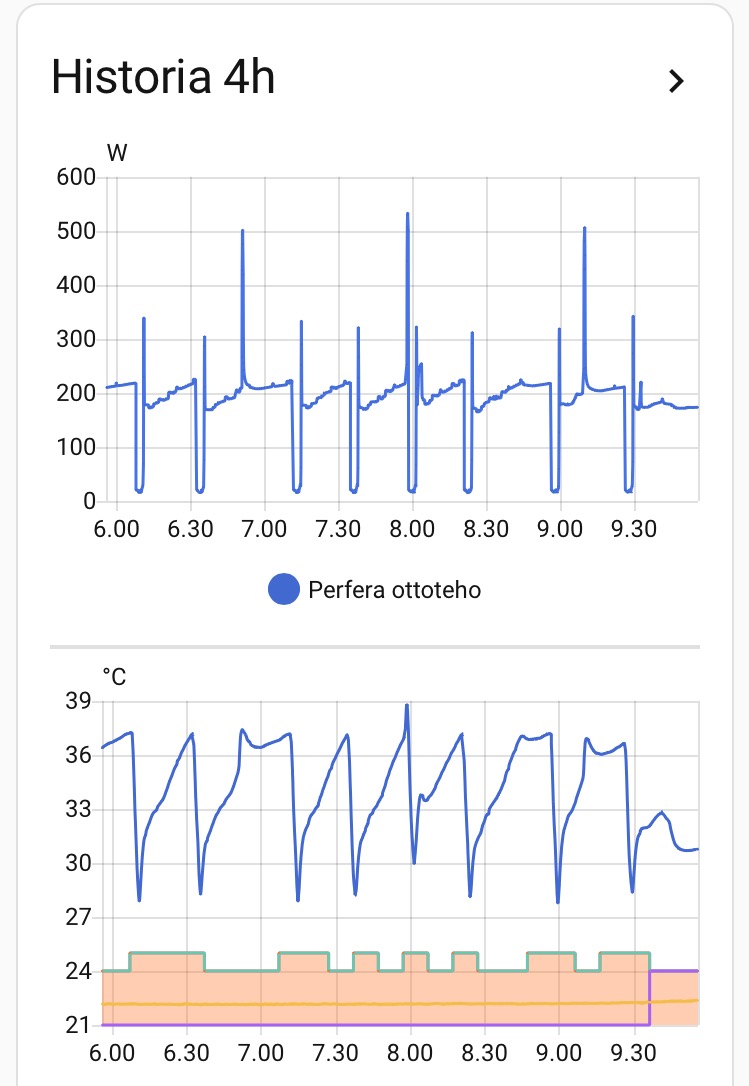

Perferan käyntikin muuttui, ottoteho ja puhalluslämpö putosi, puhallus automaatilla ja nyt puhaltaa kovempaa.
Eli Daikinia pitääkin ajaa aina rajoitinta vasten :)

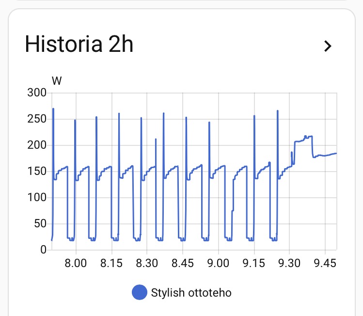

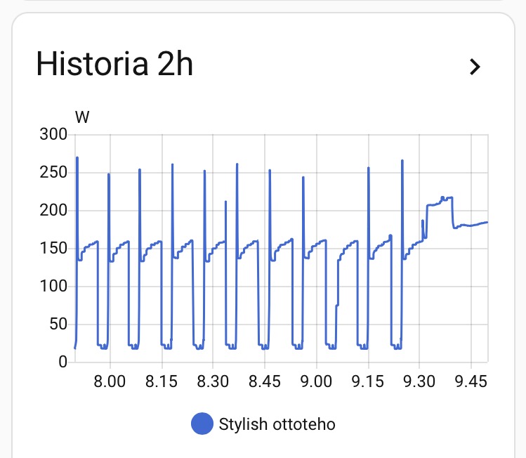

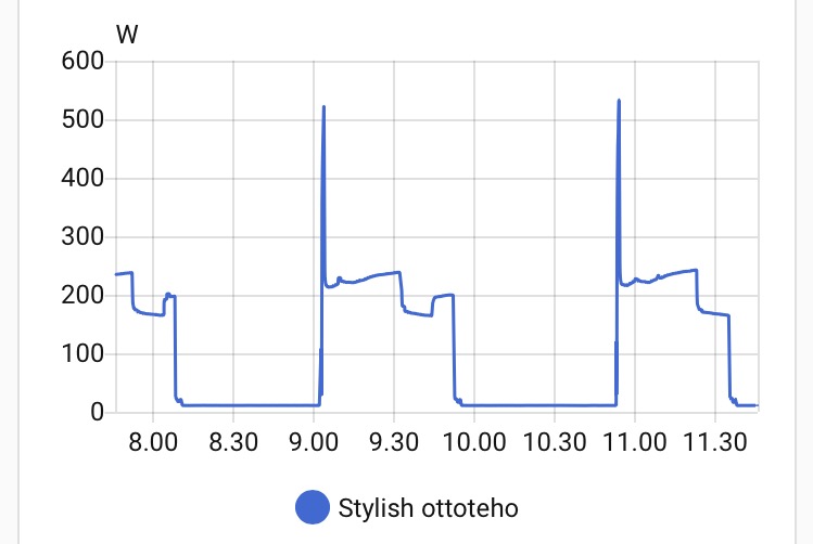

Yläkerran Stylish piti muuttaa on/off koneeksi automaatiolla, tulee liian lämmin. Pätkii se näin tietysti vähemmän.
Sampo22
Tilanne korjaantuu itsekseen kunhan kelit kylmenee Meillä on pumppu rintamamiestalon eteisessä portaikon alapäässä ja lämpö pääsee nousemaan myös ylös ja riittää nyt molempiin kerroksiin noin 200 W/h sähkönkulutuksella. Yläkerran Ultimate on vain jäähdytyskäytössä kesällä.

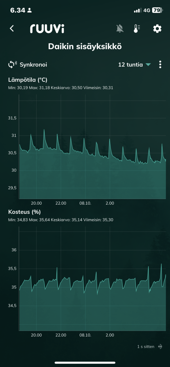

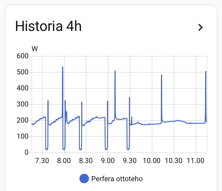

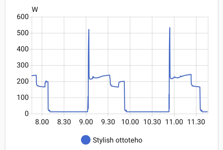

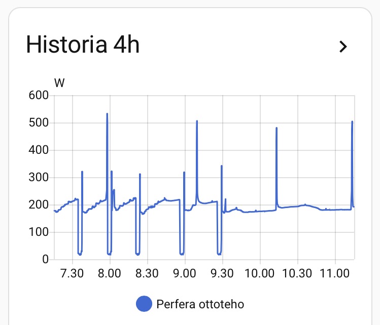

Perfera tekee kerran tunnissa n.500W ryntäyksen. Varmaan jotain öljyjä liikutellaan?
    62,8 KB · Katsottu: 45
Sampo22
Tuohon en osaa sanoa muuta kuin että meidän P40 ei tee tuollaista. Voisiko olla hetkellinen piikki puhalluksessa jos se on automaatilla, itse pidän nyt manuaalisesti kolmosella.
Luukku
Puhallus pysyy tasaisena, mutta ottoteho piikittelee, aina tehnyt tuota ja varmaan normaalia.

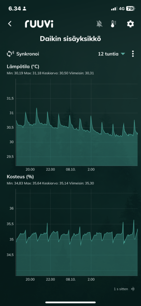

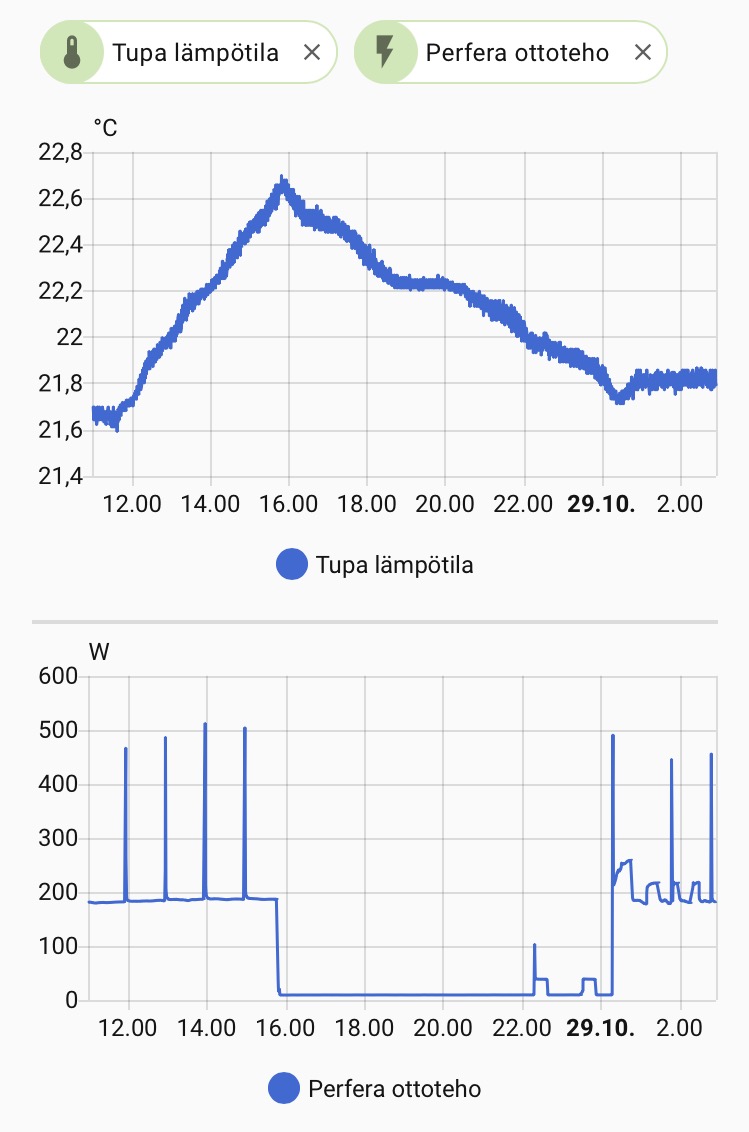

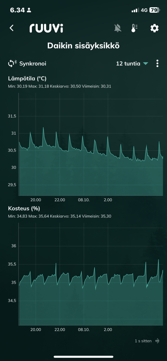

Meillä ei ole tarkkaa kulutusmittausta pumpussa mutta on Ruuvi-anturi ulospuhallussäleikössä. Kas kummaa, siinähän näkyy pieni lämpötilapiikki noin tunnin välein, liittyy varmaan tuohon tehopiikkiin. Jotain siinä tapahtuu mutta en tiedä mitä.
    323,3 KB · Katsottu: 49

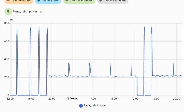

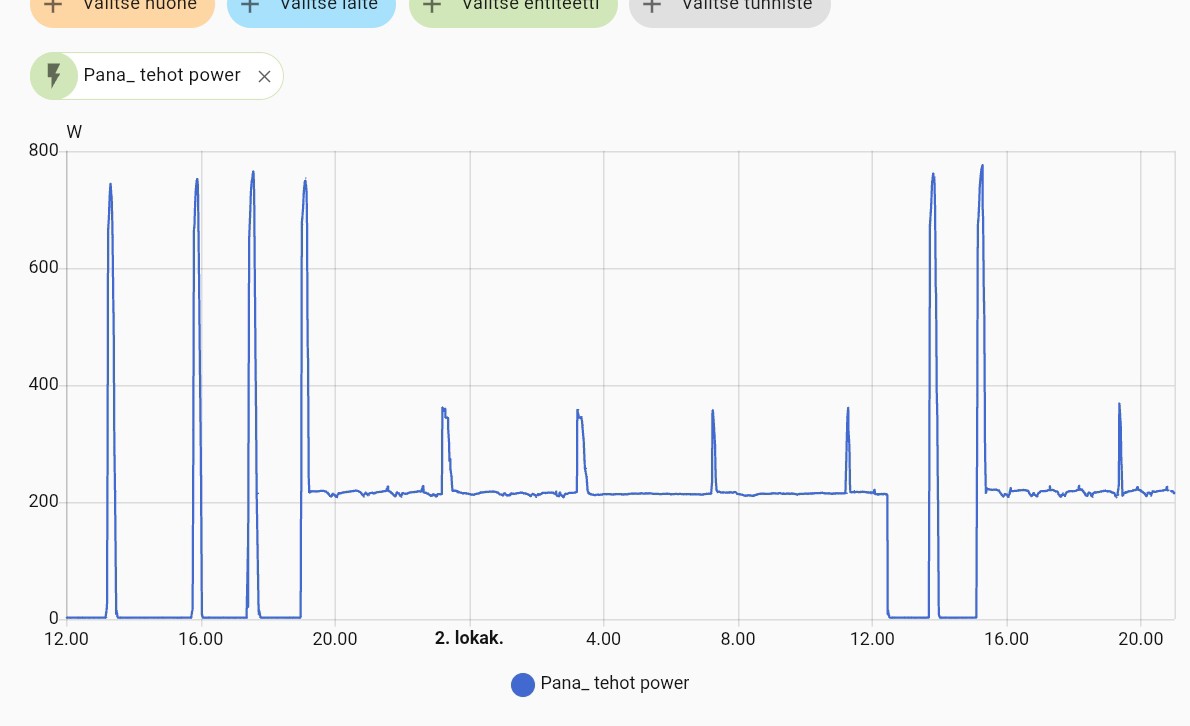

iro

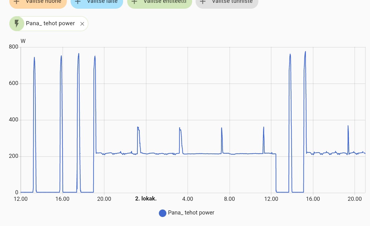

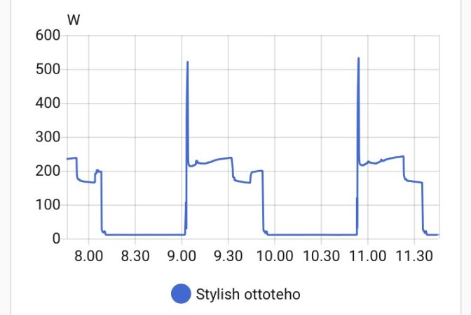

Myös Panassa minimitehoilla ottotehossa näkyy toistuvasti piikki neljän tunnin välein.
    65,4 KB · Katsottu: 43

Yläkerran (Stylish) katkominen maltillisempaa kuin aikaisemmin.
