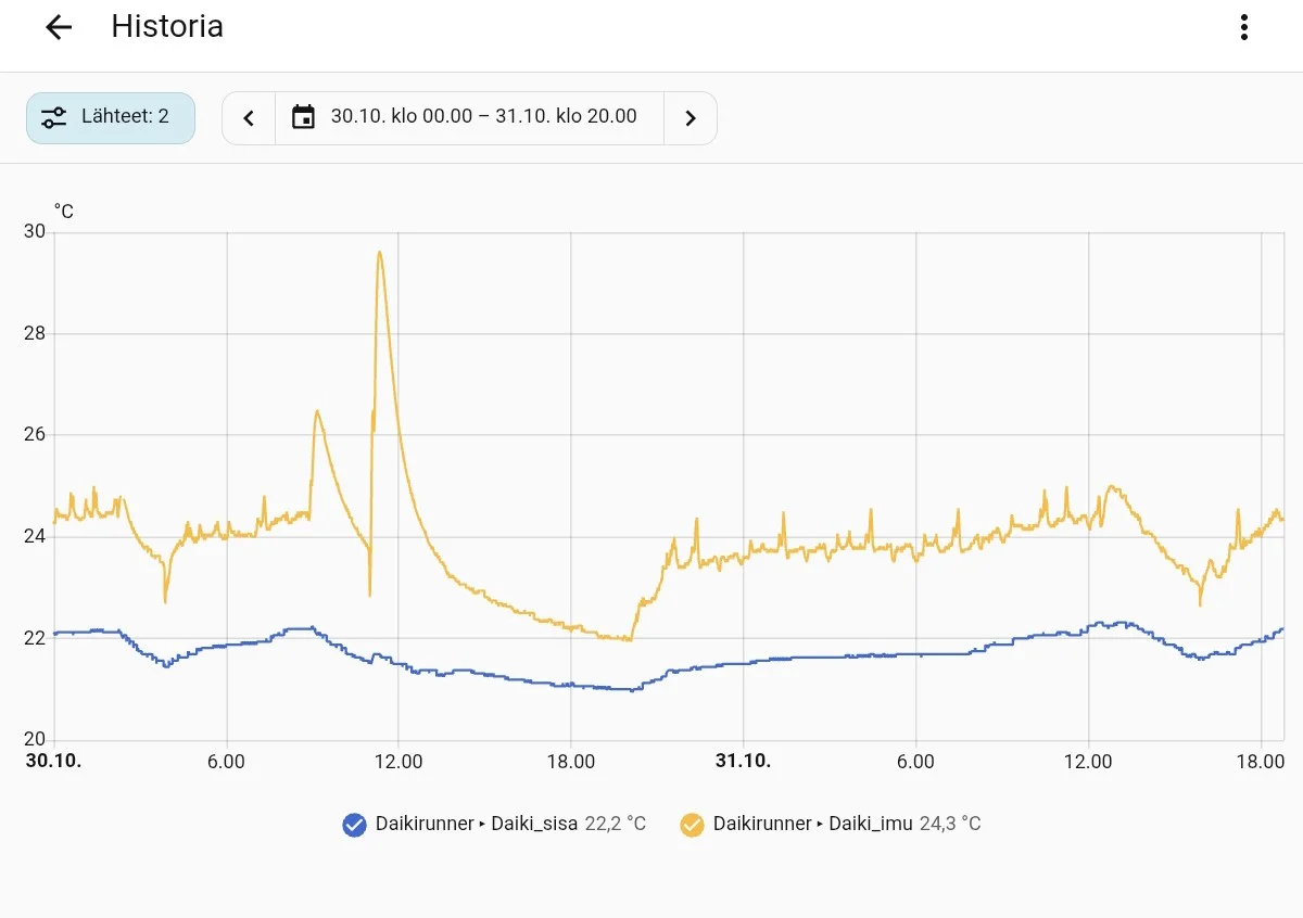

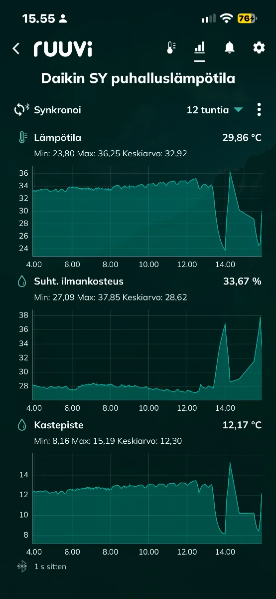

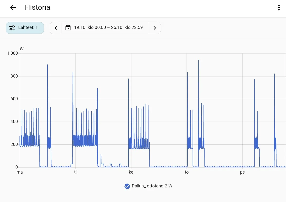

En tiedä katkokäynnin määritelmää mutta kun ulkolämpötila on 5-10 astetta ja pyynti 21 astetta niin sisäyksikkö puhaltaa koko ajan vähintään kolmosella ja käy välillä nelosella joka on asetus.
Tuossa viime yön puhalluslämpötila, päivällä sammuttelin pariinkin kertaan niin tuli nuo piikit.

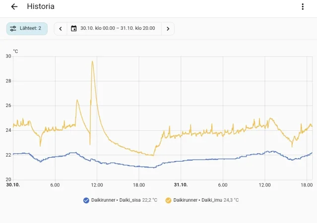

Automaatio on nyt käyttänyt Perferaa on/off tyyppisesti eli sammuttaa kokonaan, kun lämpötila huoneissa on tavoitteessa ja käynnistää, kun mennään alle. Käyntijaksot on pidempiä eikä lyhyttä katkokäyntiä esiinny. Sähkönkulutuksessa ei mitään havaittavaa muutosta, käyttömukavuus omasta mielestä parempi. Automaatio on aktiivinen yli 2 asteen ulkolämpötiloissa.
Myös minä tykkään käyttää Perferaa On/Off tyyppisesti kun lämmöntarve on pientä. Tällöin vältytään siltä että sisäyksikkö aiheuttaa vedon tunnetta kun ei lämmitä.
Olen toteuttanut ohjauksen siten, että kun pumppu menee katkolle HA laittaa pumpun Off ja sen hetkisen sisälämmön muistiin. Kun sisälämpö on laskenut 0,7C laittaa HA pumpun On. Erillusä lämpötilarajoja ei tarvitse määritellä. Ohessa tehonkulutuskäyrä vajaan viikon ajalta.

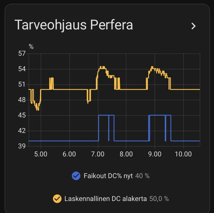

Näillä plussakeleillä pärjää ihan 40-50% tarveohjauksella, mutta kone on P30H.
Kotiautomaatioon kannattaa virittää se tarveohjaus automaattiseksi.
Kuvassa laskennallinen on korkeampi, mutta kun otetaan huomioon sääolosuhteet ja sisälämpötila/tavoite niin todellinen tarveohjaus on pienempi.

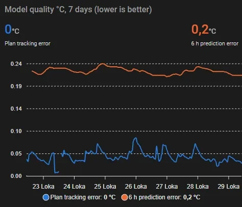

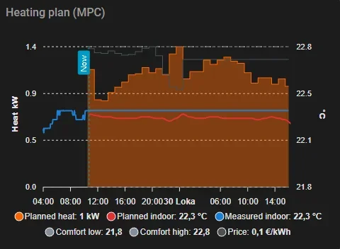

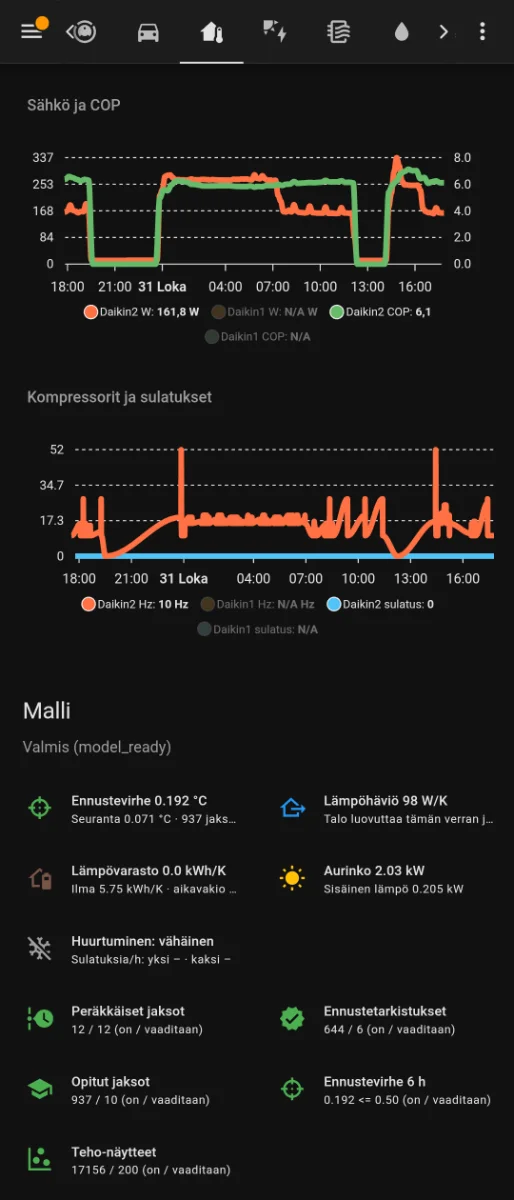

Täällä tulokulma hieman sama, mutta kesästä lähtien olen ajanut mallilla, joka tuottaa dataa siitä, että kuinka paljon lämpötehoa tarvitaan, jotta tavoitelämpötila saavutetaan (ja jossa se pysyy).
Mallin ja oppimisen tarkkuuden saa tuolla "quality" -graafilla ja ihannetila toki, että error olisi 0. Tähän nyt ei pystytä kuin laboratorio-olosuhteissa, mutta nyt kun otanta on vähän vajaa 1000 30 minuutin blokkia, niin malli pääsee todella lähelle ihannetulosta. Mitä enemmän dataa syntyy, sitä tarkemmaksi malli muuttuu.

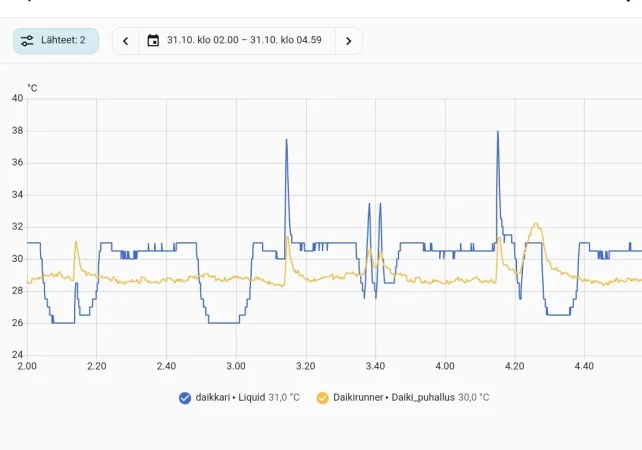

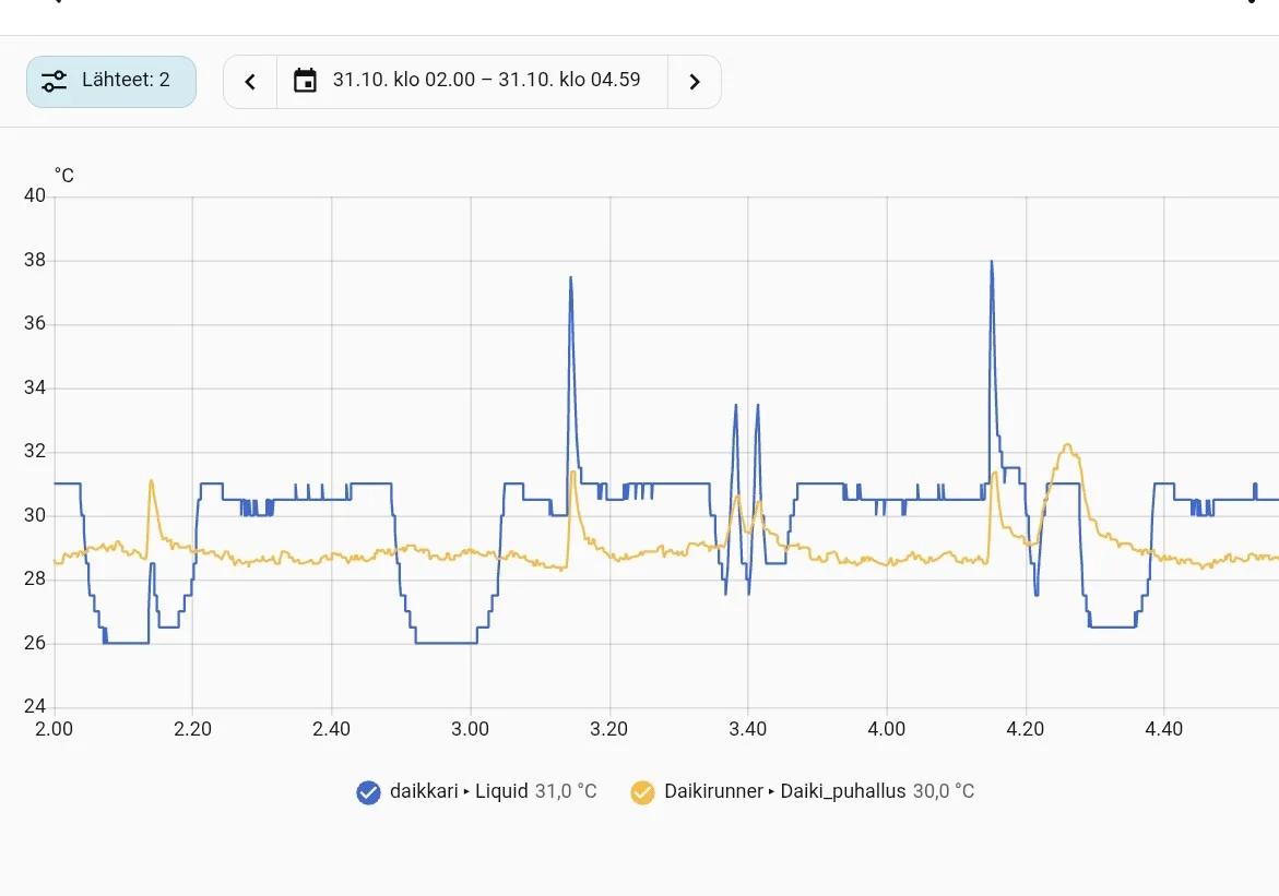

@Luukku , meillä tuo selkeästi kuuluva ulina tullut kun puhallus: AUTO ja tulisijamoodi: OFF. Tasaisesti ulisee jonkin aikaa ennen puhaltimen pysähtymistä. Onneksi ei ole lähellä makuuhuonetta tuo pumppu. Nyt kun on ollut kylmempää, puhaltaa koko ajan, joten ei mitään ulinoitakaan ole kuulunut.
Otin pois "virtauksen" ja "tulisijatilan". Nyt on lähes äänetön. Jos sattuu olemaan hereillä ja oikein tarkkaan kuuntelee niin saattaa kuulla, kun puhallin lähtee pyörimään. Ja sisäyksikkö siis makuuhuoneessa.
@Luukku , meillä virtaus-tila koko ajan ollut päällä. Pitääpä kokeilla, tulisiko pysähtymistä ennen kuuluva ulina siitä sitten. Mutta kyllä siihen joten kuten on tottunutkin, mutta ei se silti pitäisi tuollasta(kaan) ääntä pitää. Kuitenkin tuo virtaus-tila kannattaa olla käytössä, koska se puhdistaa ilmaa. Luulen, että tuo ulina kuitenkin moottoriin liittyy, koska se kuuluu moottorin pyöriessä hitaimmalla nopeudellaan.
No niin, eli testattu ilman virtaus -tilaa. Ei vaikutusta, eli sama ulina just ennen puhaltimen pysähdystä, kun se pyörii (ilmeisimmin) hitaimmalla nopeudellaan. Makuuhuoneeseen asti, mikä on siis ehkä 10 m päässä pumpusta, ei kuule tuota, mutta monen metrin päähän kuulee.

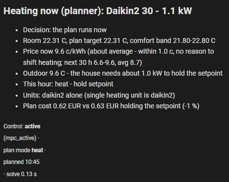

Mitä dataa malli käyttää oppimiseen? Rakentelin oman kotiautomaation lämmitysmallia hieman uusiksi ChatGPT:n kanssa kun siirryin tämän kuun alusta pörssisähköön ja tässä vaiheessa säädetään vain lämmityksen ohjausta ilpin ja kaukolämmön välillä (esim. tänään malli ohjaa lämmittämään vain kl:llä). Alkavaa talvea ajatellen ehtisi hyvinkin tehdä proton tarveohjauksen suhteen.
Jouduin käyttämään tässä AI:ta, koska en rehellisesti enää muista. AI:lla tämä toki on tehtykin, joten kaikki tieto löytyy sieltä muutenkin.
Tässä (pitkä) vastaus:

Itselleni tarpeeksi lähellä.. .Laitoin AI:n rakentelemaan KotiCOP mittareita. :)
Tällaista käppyrää COP:sta. Tuossa voisi toki olla ehdottomasti vielä ulkolämpötila samassa graafissa.
    44,8 KB · Lukukerrat: 31

"Liquid" lämmön käyttö Perferan COP'ia laskennassa antaa COP'lle melko pomppuista käyrää. Ainakin pienillä ottotehoilla
(sama ilmiö näkyy myös minun PanaHZ:ssa, mutta koska siinä käytän liguidin sijasta puhalluslämpöä vaihtelu on pienempää).
Oheisessa kuvassa ulkolämpö 0C, ottoteho on vajaa 200W, kompressorin kierrokset 10Hz. Demand vaihtui jossakin vaiheessa 40% --> 70%, tuo ei näy toiminnassa millään tavoin. Pumpun toimintaa en juurikaan ymmärrä, olisiko niin että tuossa säädetään EEV:llä tulistusta?
Edit: Tekoäly sanoo, että liguid-lämmön putominen johtuu öljynpalautus-toiminnasta.
    41,3 KB · Lukukerrat: 18

Tällaista anomaliaa ei Perfera tuota. Puhallinteho tosin pitää ottaa fan_freq:sta koska CDP usein aktiivinen.
En ymmärrä, avaatko hieman mitä tarkoitat.
Varmaankin vain sitä, että jos puhallinnopeus/ilmamäärä otetaan vaan esim. 3 = 462 m3/h, niin tämähän ei pidä paikkaansa silloin kun cold draft prevention on päällä. Eli puhallinnopeus putoaa alemmaksi. Fan freq:llä näkee tietysti oikean puhallinnopeuden ko. tilanteessakin.
Daikineissä tuo CDP pudottaa puhallusnopeutta silloin, kun liquid arvo putoaa tietyn rajan alle.
Esim. omassa Stylishissä:
Nopeus 3 = 14.5 Hz = 870 rpm
CDP aktivoituu, kun lq_temp laskee 28C:een (saattaa olla 27.5C).
CDP deaktivoituu, kun lq_temp nousee 34.5C:een
Nopeudella 3 kun CDP on aktiivinen puhallusnopeus onkin vain 790 rpm.
Lisäksi jossain lq_tempissä se putoaa vielä yhden pykälän ja nopeus on vain 710 rpm.

Ennen COP-tulkintaa yritän ymmärtää miksi liguid-lämpö vaihtelee jaksollisesti noinkin paljon. Kuvasta näkyy, että tuo ei seuraa Fan freg:iä eikä kompressori-kierroksia.
COP-laskentaa ajatellen onko jossakin kaavaa jota käyttämällä voi arvioida ilmamäärän fan-asennon ja/tai Fan freg:in avulla.
Oheinen kuva selittää miksi COP-käyrä on pomppuinen: Kun liquid-lämpö on alimmillaan (=puhallus- ja imulämmön ero on pienimmillän) ottoteho on suurimmillaan.

Heh. Alkaa olla minun graafit niin täynnä tavaraa, että alkaa ihan huimata.
AIka hyvin alkaa dc ohjaus automaatio pitämään lämmöt kohdillaan.
Esim. Alakerrassa pyynti 22.7 ja toteutunut minimi on about 22.5C ja maksimi 22.8C :)
Alakerta Stylish
Yläkerta Comfora
