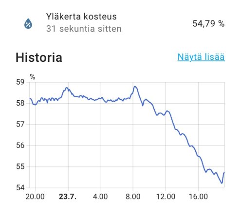

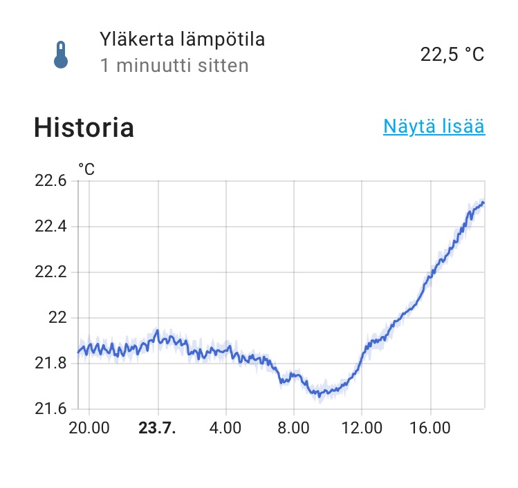

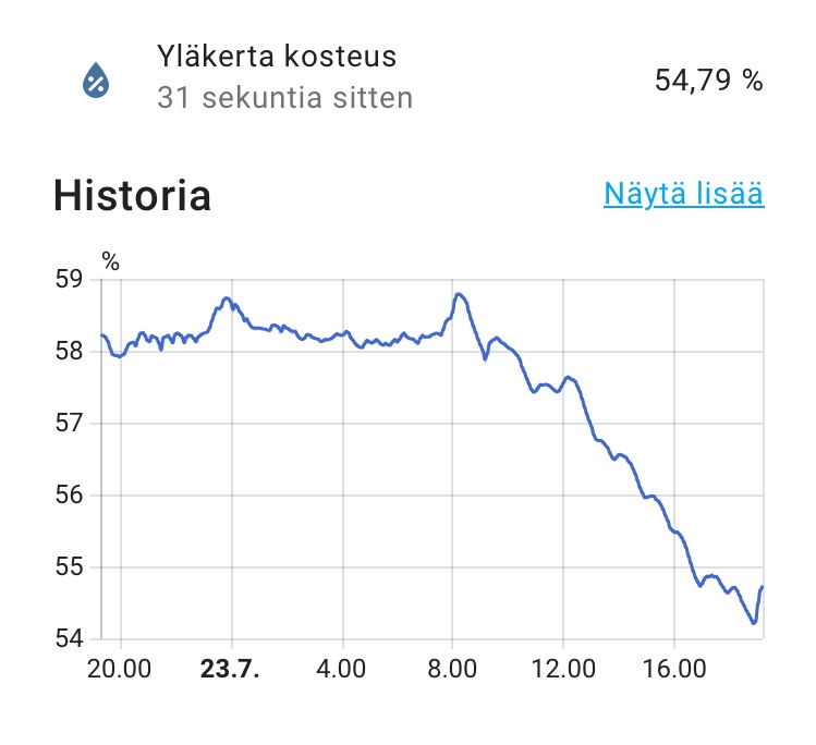

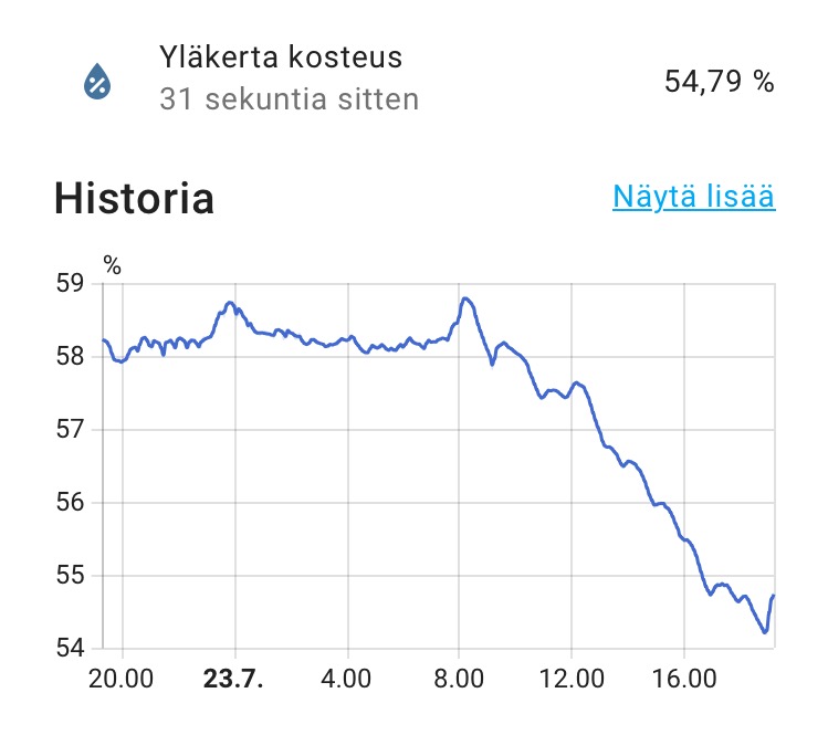

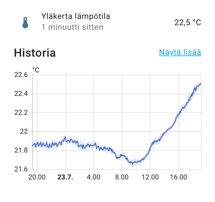

Tästä näkee mikä ero on kuivaus ja jäähdytys modella. Klo 8 laitettu kuivaus päälle, aikaisemmin jäähdytys pyynnillä 24. RuuviTag on 6m päässä pumpusta.
    58,7 KB · Lukukerrat: 138
    63 KB · Lukukerrat: 133
Mahtaako itse asiassa olla puhallusilman absoluuttisessa kosteudessa mitään eroa, kun tuota kulmakerrointa katsoo? Viilentää toki vähemmän kuivausmoodissa.
Suostuuko muilla kone ottamaan viikennyksellä tehoja? Pyynti 18c sisällä 22 puhallus täysillä. 230w suostuu tehoja vain ottamaan. Kyllä viileitä puhaltaa mut luulis et kylmempääkin vois puhaltaa. 40 sarjan kone
Kyllä mulla ottaa reilu 1500W kun 10min kokeilin ja 20min otti 1200W kun toiseen kertaan kokeilin ja puhalluslämpötila 7°C.

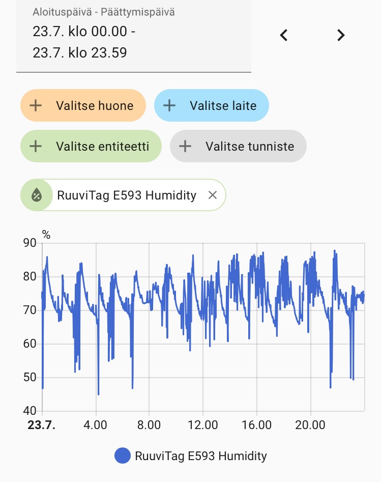

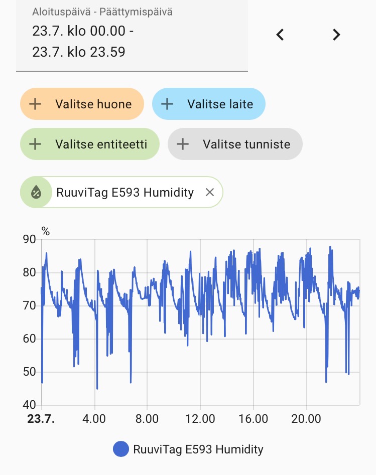

Tuota vähön ihmettelinkin, kun puhalluaukossa oleva Ruuvi näyttää aika korkeita kosteuslukemia, mutta tietysti märkä kenno lähellä. Kuivauksella kyllä kosteus vähenee sisällä ja lämpötila pysyy sopivana, ei tarvii pohottaa kovalla puhalluksella ollenkaan, täysin äänetöntä ilmastointia eikä tarvii säätää mitään.
Kuvassa puhallusaukon kosteuslukemia.
    111,2 KB · Lukukerrat: 66
Jos syntyy kondenssivettä, ilman kosteuden täytyy olla ”yli 100%”. Tuo 100% ylittävä osuus valuu kondenssivetenä putkea pitkin. Eli ulospuhallettavan ilman kosteus on 100%.
Toki heti kennon jälkeen tapahtuu sekoittumista huoneilman kanssa ja ilma saattaa hieman lämmetäkin joten ulostuloaukon kohdalla suhteellinen kosteus on varmaankin enää vajaa 100%.
Tilanne on eri jos kondenssivettä ei synny.
Ulospuhallettavan ilman suhteellinen kosteus nousee huoneilmaan verrattuna. Koko huoneen suhteellinen kosteus saattaa kasvaa huoneenlämmön tippuessa.
Näihin vaikuttaa myös ilmanvaihto (huoneen kosteuden osalta). Huoneen suhteellinen kosteus voi olla korkea jos jäähdytettyyn tilaan tulee ulkoa koko ajan uutta lämmintä kosteaa ilmaa.
Ilmoittaako nuo ruuvien mittaukset sitä suhteellista vai mitä ne mittaa?

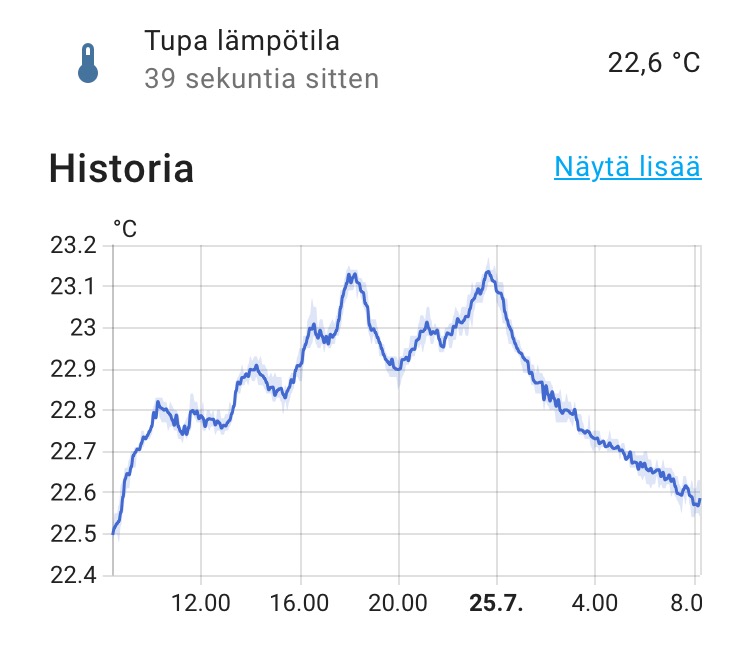

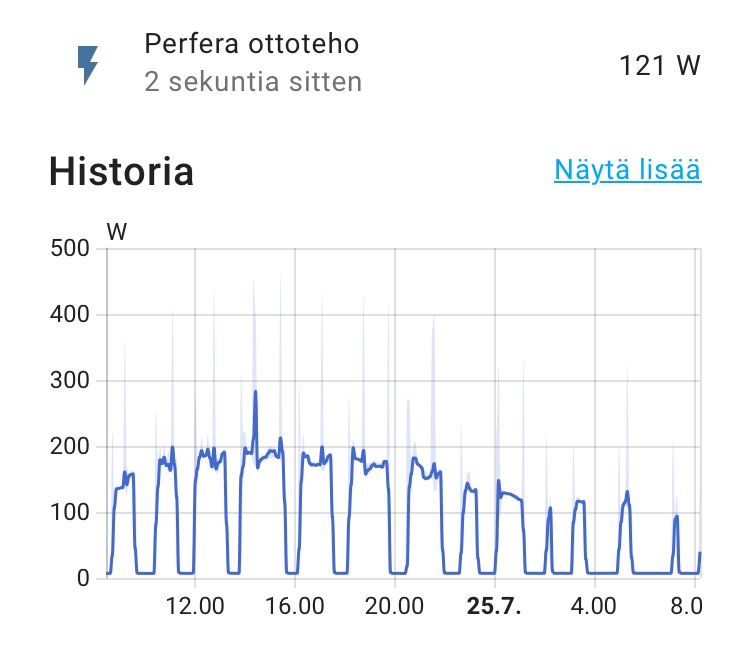

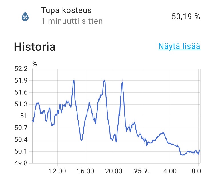

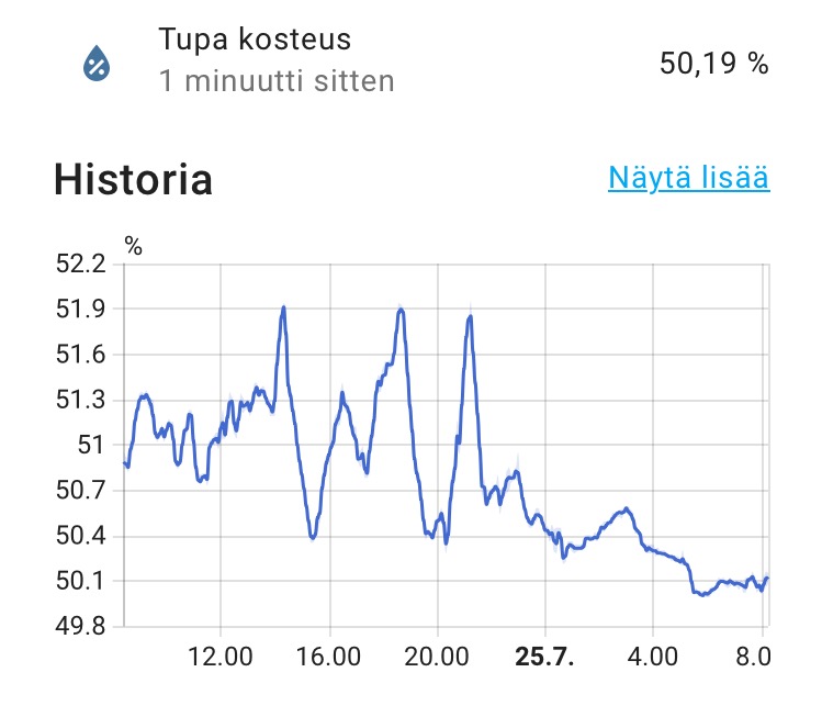

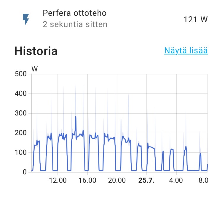

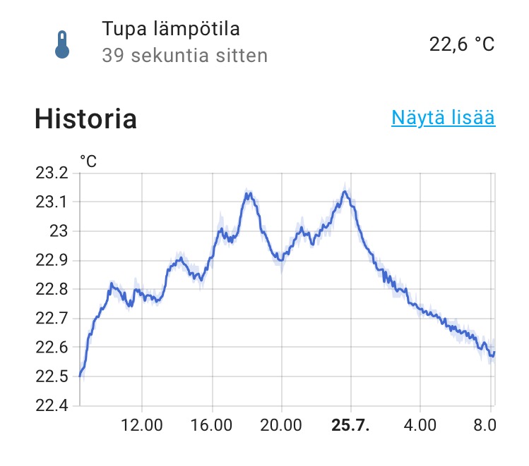

Perfera 30H äänetöntä toimintaa kuivauksella alakerrassa. Ottoteho, lämpötila ja kosteus 24h.
    70,6 KB · Lukukerrat: 106
    68,2 KB · Lukukerrat: 108
    69,6 KB · Lukukerrat: 102

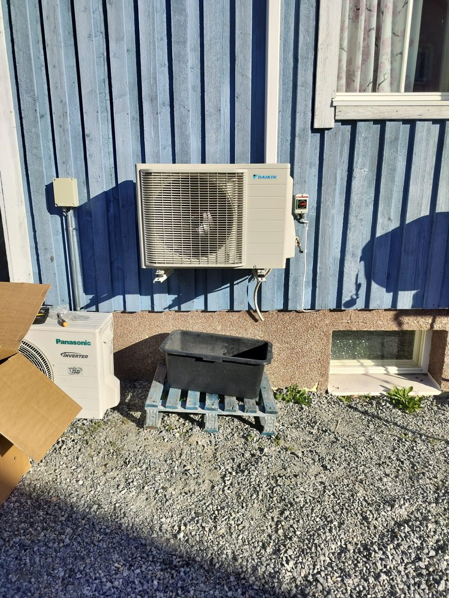

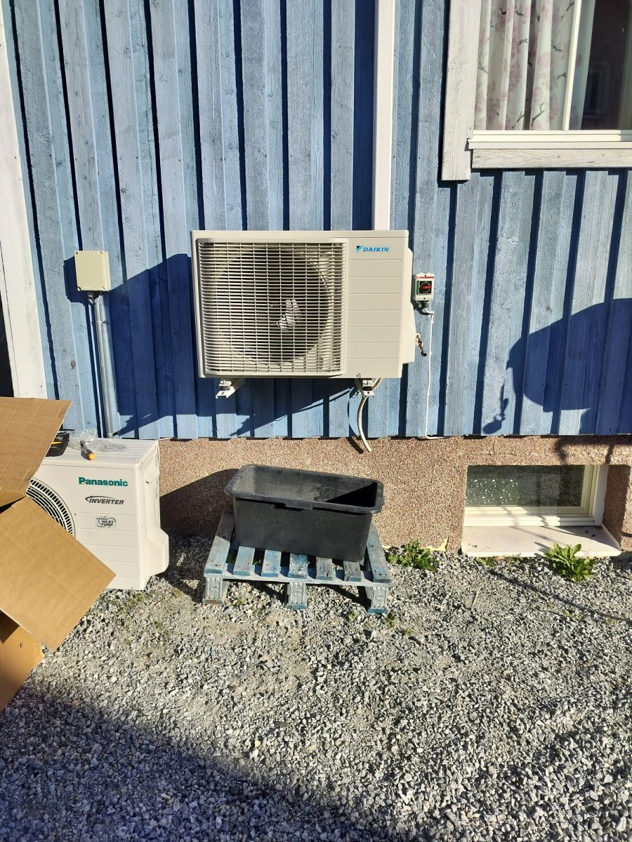

Nyt on itselläkin Daikin Perfera N 30 seinällä.Pätevältä laitteelta vaikuttaa muuten, mutta mikähän olisi ulkoyksikön sivuun paras ratkaisu suojaksi?
Kenno kun on paljaana ja meidän yksikkö on aika otollisella paikalla että siihen voi jotain vaikka osua... Heikentääkö katos laitteen toimintaa?
    380,9 KB · Lukukerrat: 152
Morjens.
Laita siihen jonkinlainen "seinä" suojaksi, mutta ei liian lähelle. Suojaa talvella sitten tuuleltakin. Omat Daikinit joskus tekee ylimääräisiä sulatuksia, kun sopivasta suunnasta riittävän kylmä viima.
Muuten ei kannata noin komeeta pumppua peitellä ;)

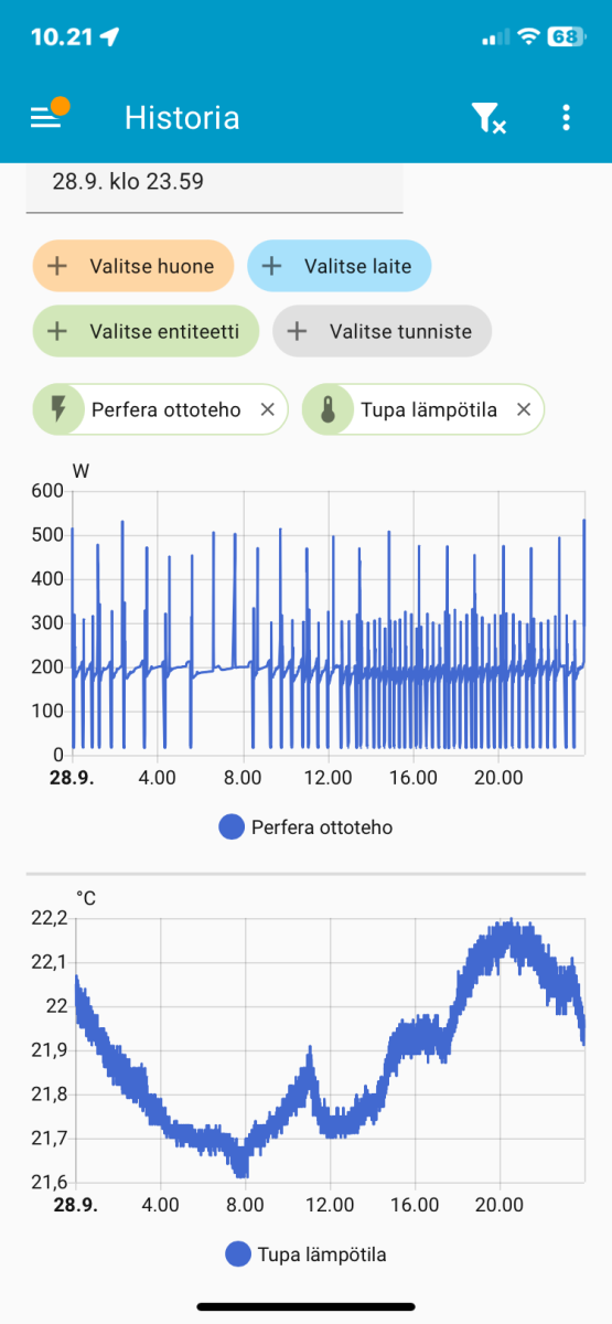

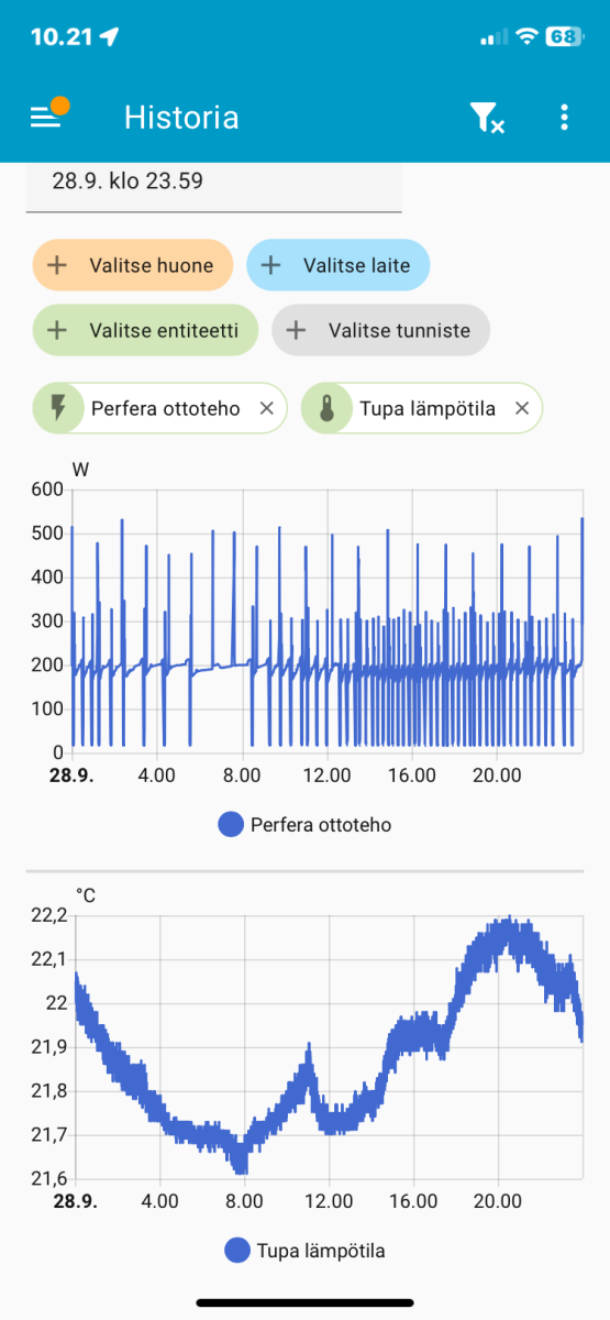

Tässä eilinen Perferan toiminta, mielestäni ihan loogista. 5.30-8.30 käynti jatkuvaa ja kun päivällä lämpenee niin katkoo tiheemmin. Lämpötilan mittaus on 5m sisäyksiköstä ja lämpötila on pysynyt 0,5 asteen sisällä.
    140,3 KB · Lukukerrat: 62
Jos tilan lämpötila nousee esim. auringon tai takan vaikutuksesta yli asetusarvon niin minä en näe mitään logiikkaa siinä, että pumppu jää pyörimään katko-tai tyhjäkäynnillä. Laitteen käyttöikä lyhenee ja sähköä kuluu. Ei sähköpatterikaan jää ”pikkuisen” päälle kun haluttu lämpötila on saavutettu.

Jos ja kun halutaan että yölläkin on asunnossa 22 astetta niin pyyntiä ei voi tiputtaa. Kaikesta päätellen laite on todella tyhmä kun ei tajua pysähtyä kun lämmitystä ei tarvita.
En ihan ymmärrä miten tuo vaade yölämpötilasta liittyy siihen että päivällä ei voisi pyyntiä pudottaa (kun aurinko tuskin yöllä nostaa kämpän lämpötilaa yli lämmitystarpeen). Vai nouseeko lämpö yölläkin liian korkeaksi - jolloin selvästikin pyyntiä kannattaa pudottaa?
Yksinkertaisesti, jos pyyntiä pudottaa niin yöllä ei talossa ole riittävän lämmin. Päivällä lämpöä kyllä riittää alemmilla pyynnöillä ja vaikka ilman koko pumppua.
Eli ilmeisesti siis Luukun esitys "pyyntiä liikaa" oli kuitenkin ihan oikea?
Oma kokemus on omassa talossa, että P30 päästää lämmön 2-3 astetta yli pyynnin, johon se sitten rajautuu. Isommalla pyynnillä ylityskin tuntuu olevan isompi. Päiväsajaksi tulee jätettyä se asetusarvoon 20, jolla talo pysyy syyskelillä 22 asteessa.illalla kotiin tullessa asteen tai kaksi ylemmäksi yön ajaksi.
