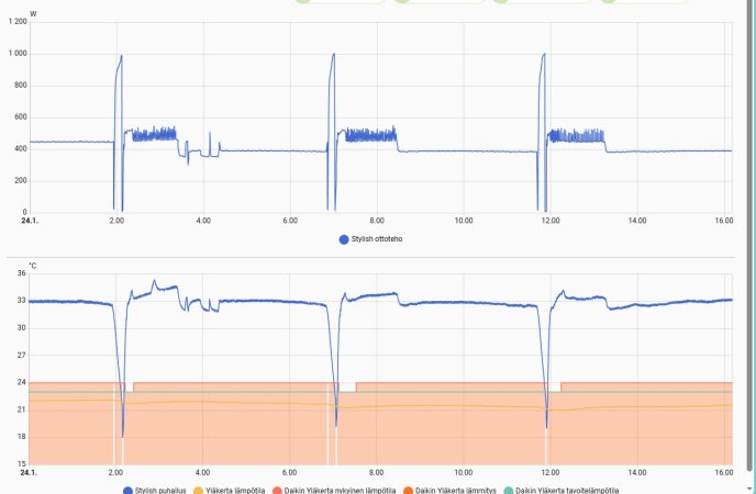

Yläkerran Stylish ajellut nyt asetuksilla: Pyynti 23, puhallus automaatilla, tarveohjaus automaatilla, offset säädetty arvoon 1 eli -1.
Yläkerran aulassa lämpötila 21,6. Sisäyksikön alapuolella pöydällä ilmankostutin näyttää 21. Tuo offsetin säätö muutti pumpun käyttäytymisen ihmeellisen tasaiseksi ja rauhalliseksi. Lähes äänetönkin. HA ei ohjaa nyt mitenkään yläkerrassa. Ulkona -9,5.

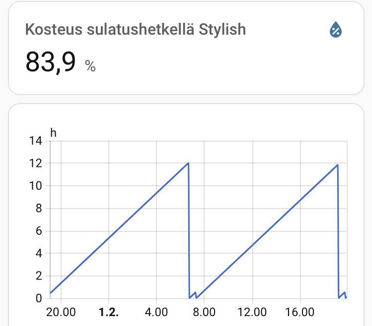

Täällä Stylish alkaa heti sulattelemaan, jos lämmittää takaa avuksi.
Koko yön tehnyt tasaisesti taas työtänsä, mutta nyt kun aamulla lämmitin takkaa, niin alkoi taas ankara sulatusrumba.
Takkatila on päällä, joten voisi odottaa että himmaisi tehoja ja jäisi pyörittämään sisäyksikön ropellia, mutta tämän yksilön ratkaisu on sulatella itseään :mad:

Eli kun pudottelee tehoja niin ei saa nesteitä riittävän lämpimäksi. Ulkoyksikön kennoanturin siirto vois auttaa. Olet tietysti kokeillu kaikki eri variaatiot asetuksissa? Rajoitukset pois?
Ahaa se voisi olla sellainen oire...
Joo, muuten on aika hyvät asetukset: hiljanen ulkoyksikkö, tarveohajus 100%, automaattipuhallus.
Tosin tuollaisiin 12h vetoihin ei yllä kuten sulla, mutta 5-6 h menee tällä kuivalla pakkassäällä kun vaan saisi töitä tehdä.

Hiljainen ulkoyksikkö ja tarveohjaus pois näillä pakkasilla. Ne rajoittaa ja sekoitti ainakin oman pumpun sulatuksia.
Nyt täytyy pumpulle antaa vapaus käyttää tehoja.

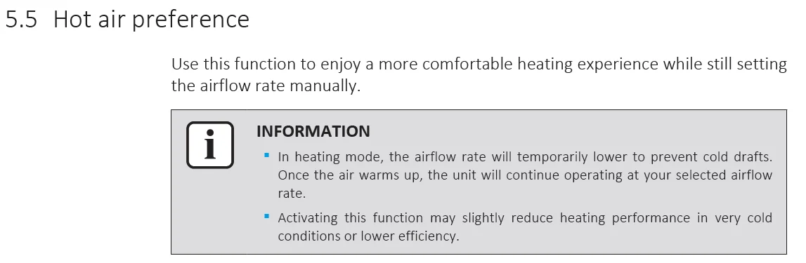

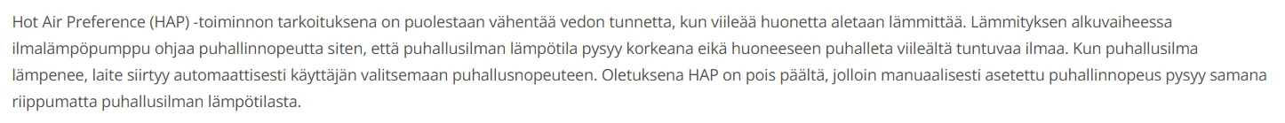

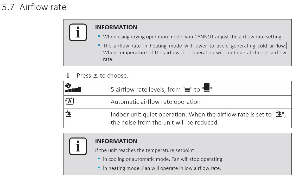

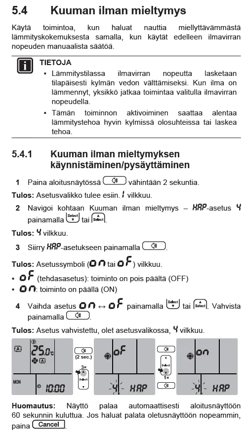

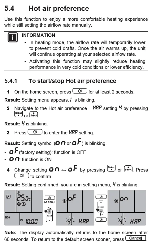

Tuli tässä huomattua, että ainakin Stylishissä on ns. useampi taso tuolle CDP:lle. En ole vielä alkanut tutkimaan missä ne rajat menee, mutta kun aiemin vaan luulin, että lq_temp 27.5C on se CDP raja. No onhan se, mutta se rajoittaa siis puhalluksen 2:lle. Eli 1 ja 2 välillä voi vaihtaa.
Seuraava raja on sitten taas jossain ja se rajoittaa puhallukset 1-3. Todennäköisesti on vielä raja, joka rajoittaa puhallukset 1-4. Kävi mielessä, että voi jopa olla niin että automaattipuhallus käyttää noita rajoja. Ainakin siihen saakka kun tavoitelämpö on saavutettu.
No se on vaan mutuilua ainakin toistaiseksi.
Joo, on useampi porras.
I sent a comprehensive input to Daikin Norway regarding the CDP (Cold Draft Protection).
Reply was that there have been requests from users and all the Scandinavian countries request this feature from Daikin centrally and apparently this will be introduced in the next generation of the Stylish. So it seems it helps to give feedback!

Ovat tajunneet vihdoinkin antaa mahdollisuuden poistaa CDP, eli cold draft prevention.

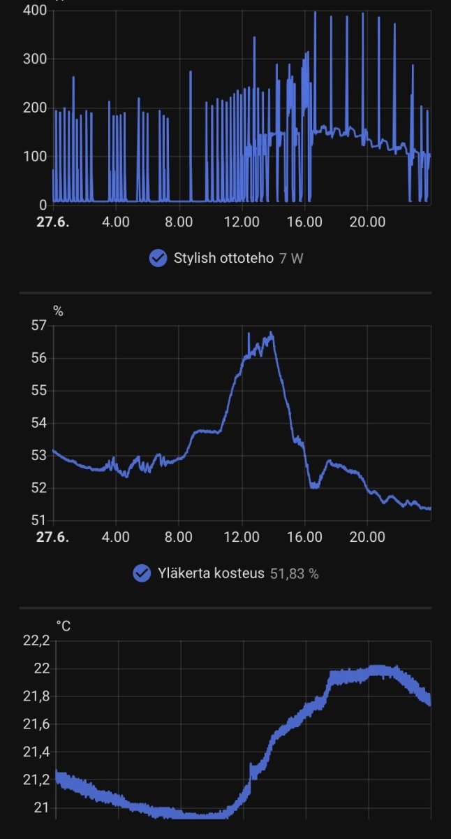

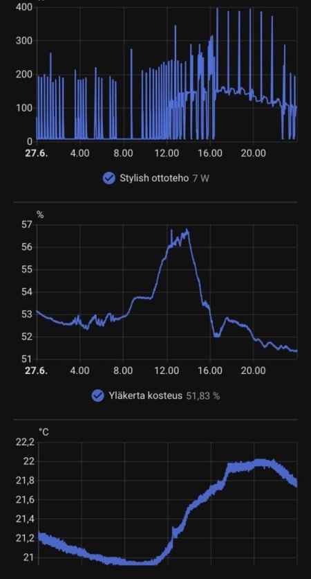

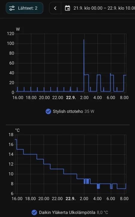

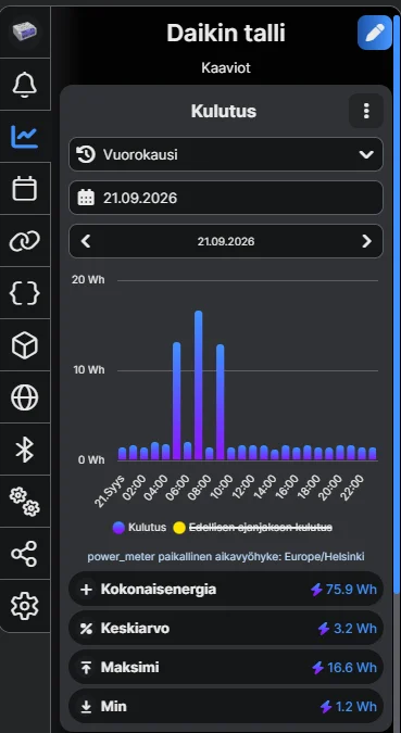

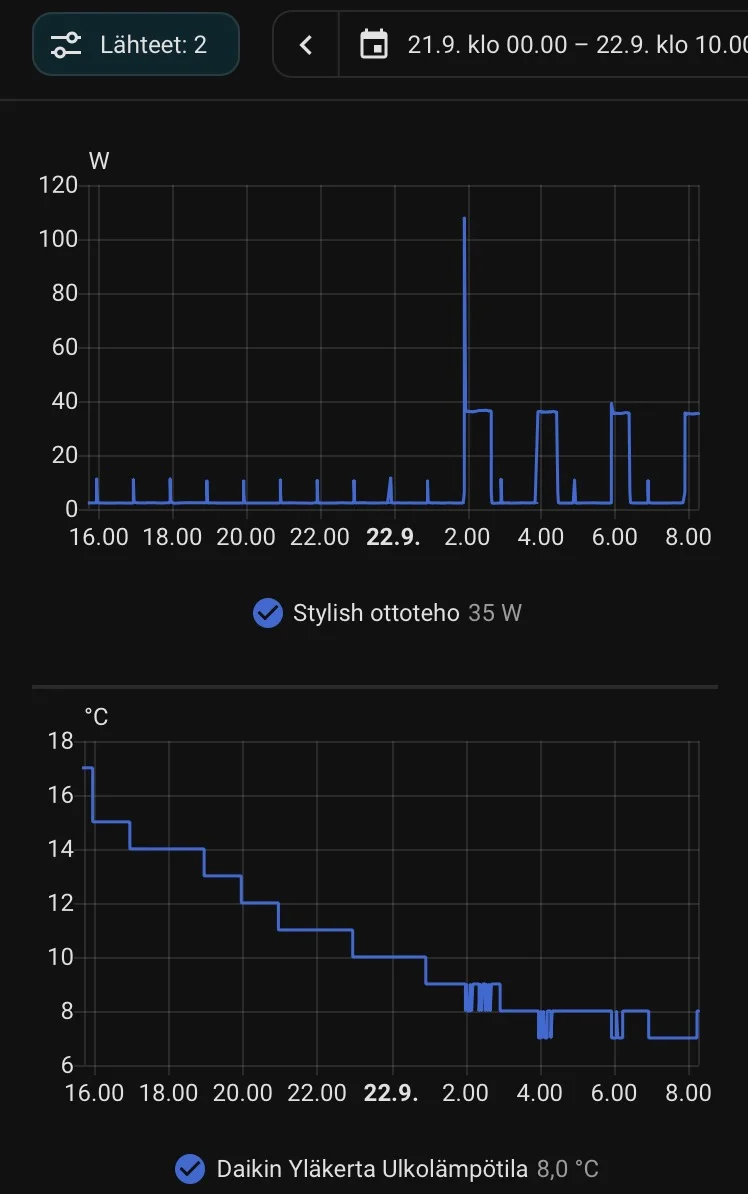

Yläkerran Stylish toimintaa kuivauksella eilen 27.6, helteinen päivä.
    79,3 KB · Lukukerrat: 48
En tiedä Stylishistä mutta Perferan kuivaustoiminto on kyllä aika onneton alhaisen puhallusnopeuden -jota ei voi itse säätää- takia. Riittää ehkä pienen tilan kuivattamiseen/jäähdyttämiseen.
Se onkin tämän toimintatilan koko idea. Tuulettimen kierrosnopeus on erittäin alhainen, jotta lämmönvaihtimen jäähdyttämiseen ei tarvita liikaa tehoa, kun ilmasta tiivistyy kosteutta.
Meillä pysyy koko talo viileänä pelkästään tuolla yläkerran pumpun kuivaustoiminnalla. Sitten, kun helteet jatkuu pidempään niin otetaan alakerran Perfera mukaan kuivaukseen. Miellyttävää ilmastointia, kun on äänetöntä.
Täällä Stylish Cool 25 kaksikerroksisessa kerrostalokolmiossa. Yläkerrassa kuivauksella ja vielä Econo tilassa. Aikoinaan noista Daikinin eri asetuksista löysin tämän: https://www.daikin.com.sg/blog-post...e-coolest-and-which-is-the-most-energy-saving Tuossa Econo kuivaus tilassa kaiketi käy vain max. 70% teholla. Hyvin on toistaiseksi riittänyt ylä -ja alakertaan. On tuossa jokin ohjaus, koska välillä kun on tarpeeksi kuivattanut, niin lähes pysähtyy koko höskä. Joka tapauksessa on kuivauksella lähes äänetön.
Kyllä, noista aikaisemmin laittamistani käppyröistä näkee, että iltapäivällä se tekee enemmän töitä kuin yöllä. Se mikä tuossa kuivauksessa miellyttää eniten niin ei ole aamulla liian kylmä eikä iltapäivällä kuuma, eikä tarvii säätää mitään.
