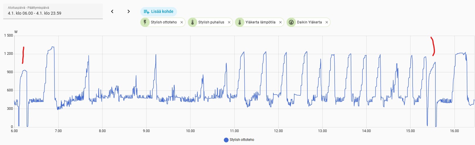

Nyt kun tässä aamupalan ohessa kuuntelin taas yhtä triplasulatusta, joka tuntuu olevan kovilla pakkasilla enemmän tai vähemmän vakio, niin eikö noihin maksimisulatusaikoihin olisi Daikinin softainsinöörin kannattanut laittaa ulkolämpötilan funktiona hieman pelivaraa? Jos sitä maksimiaikaa olisi esim. 20 pakkasasteessa vaikka parilla minuutilla venytetty, niin jäisi varmaan tuplat, triplat ja niin edelleen kokematta?

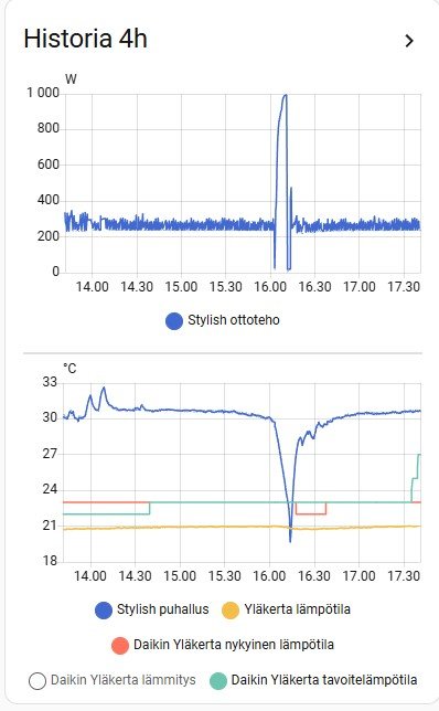

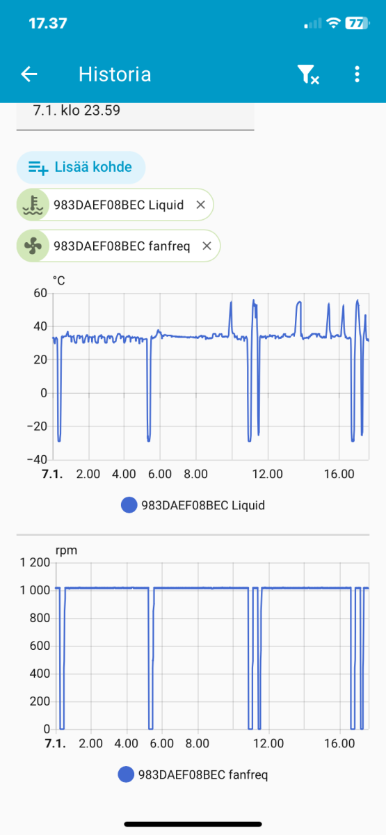

En tiedä onkohan minun Stylishissä jotain vikaa. Tänään jo kaksi kertaa mennyt johonkin katatooniseen tilaan, eikä sille annetut komennot tunnu tekevän mitään. Jos yrität muuttaa puhallusnopeutta, niin mitään ei tapahdu. Puhallus on muutenkin pudonnut arviolta 1 tai 2 tasolle.
AInoa millä sain henkiin ilman, että olisin käyttänyt virtoja pois oli se, että laitoin boost moden päälle joka sitten laukaisi sulatuksen. Kun sulatus loppui, niin puhallusnopeudet palautuivat.
Vai onko muut huomanneet sellaista, että kun sulatus lähestyy, niin vaikuttaisi siihen, ettei puhallus nopeuden muutos vaikuttaisi mitään ?
heebo1974
Sulatuksen jälkeen puhallusnopeuden säätömahdollisuus palasi, mutta ei mennyt kauaakaan, kun se taas katosi.
Ei vaikuta mitään, vaikka vaihtelee sitä. Onkohan tuplasulatus tulossa ja se on jo valmistautunut siihen?
EDIT: Ei ollut sulatusta tuloillaan. Powerful modella sain taas koneen heräämään ja fan modet käyttöön. Todella hämmentava ongelma.
Pitää alkaa seuraamaan, milloin fan freq putoaa alle 17Hz:iin ilman omaa käpälöintiä. Silloin on joku muu syy siihen.

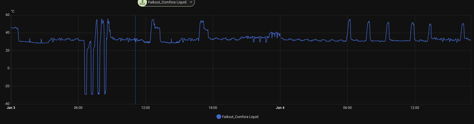

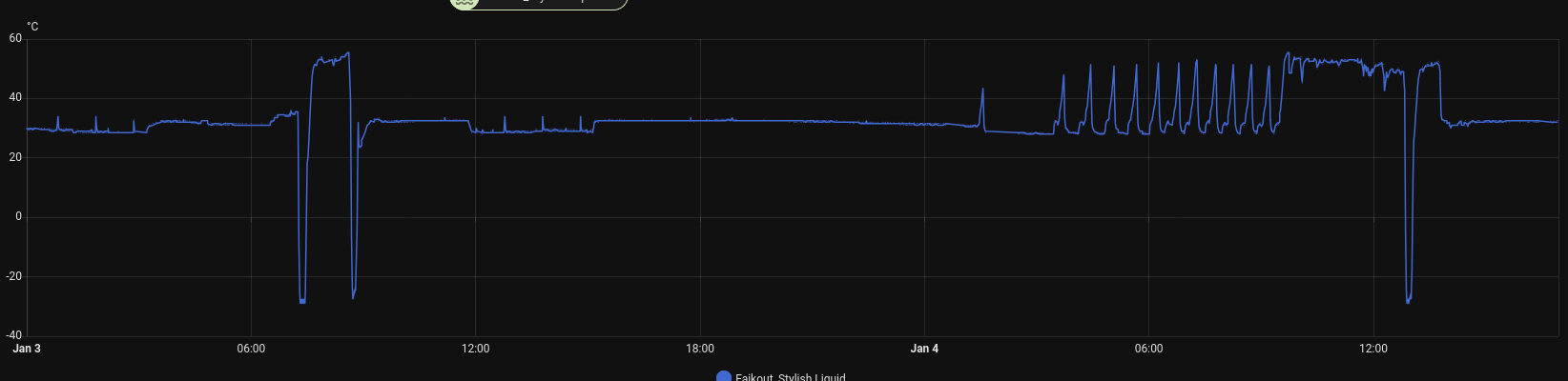

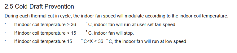

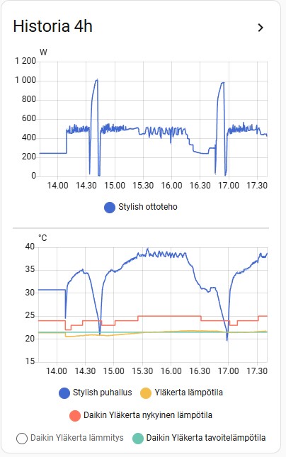

Aktivoituuko vedonpoisto, jos ei saa kennoa tarpeeksi lämpimäksi. Puhalluslämpö silloin, kun ei anna säätää?

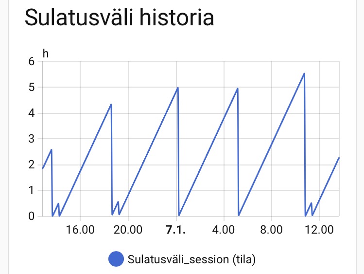

Edit: Erikoisia on sulatukset ollu tänään, normivetoja, mutta välillä tuplaa.
    64,8 KB · Katsottu: 12
    58,7 KB · Katsottu: 13
heebo1974
Tämä voi olla syy. Miten tuota voisi logittaa ? Hmm. Faikoutilla saa maksimipyynniksi 32. Ohittaisiko tuo sen ?
Ja tosiaan tuo menee tuuletinnopeudelle 1 (12 Hz)
EDIT: Hih sinänsä hauska, että vedonpoisto aktivoituu ja samalla aktivoituu meillä vedon tunne, kun ilma ei enää mene pään yli vaan tulee naamalle. Jos tuo vedon poisto on se syy, niin pitää varmaan alkaa rakentaa automaatiota, joka tarkkailee puhallusnopeutta ja muuttaa pysty ilmaohjaimen comfort modeen kun ollaan alle 3 puhallusnopeuksissa.

Klassinen Daikinin vetoisuuden esto tutkii muistaakseni suoraan pyynnin ja mitatun huonelämpötilan eroa. Taitaa löytyä Perfera-ketjusta jostain kuva teknisestä (?) manuaalista.
puuteknikko
Muistin väärin, se on kennon lämpötilaan sidottu.

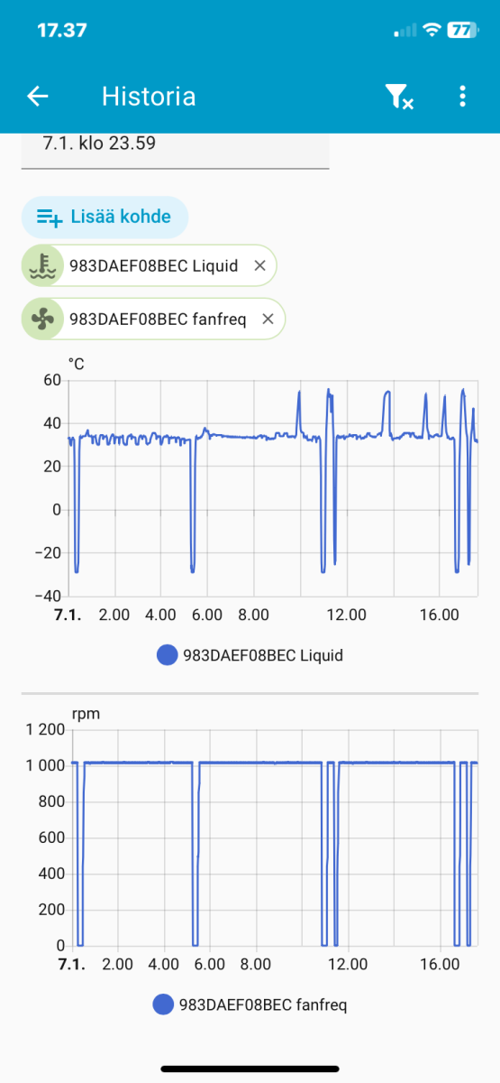

heebo1974
Sen verran on nyt logitettu, että ainakin oma Stylish menee tuohon vedonpoistotilaan kun liquid temp on 28C tai alle.
Siitä, että missä lämpötilassa se menee takaisin normaalitilaan ei vielä ole tietoa, koska toistaiseksi liquid temp ei ole vielä ylittänyt edes 31.5C:tä. :)
EDIT: Kun liquid temp ylittää 34.5C, niin puhallus palautuu normaaliksi.

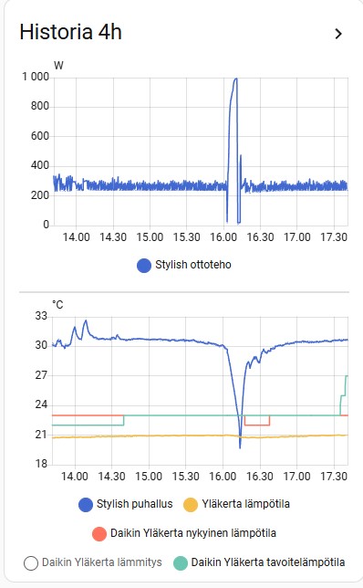

Perferalla 35 astetta rajana missä ottaa 1020rmp eli man 4/5 (asetettu pyyntinopeus). Sulatuksen jälkeen.
Edit: vaikka lämpötila laskee 32:en niin puhallus pysyy 1020rmp.
Meni alle 32 niin 500rmp.
Edit:2 ihmettelin miksi himmasi puhalluksen ja pudotti tehon alas, mutta ohjaus havaitsi, että ollaan lämpötilatavoitteessa ja pudotti tarveohjausta :) oikein toimittu.
Näin on omassakin. Näin yläkerrassa, missä Stylish hoitaa kokonaan lämmityksen ei puhalluksen kanssa ole ongelmia. Äsken puhalsi autom puhalluksella täysiä, piti laittaa man 4/5 päälle, kun puhalsi liikaa. Kennon lämpötila putosi 28:en niin laukaisi sulatuksen. Sen jälkeen kipusi aika pian taas 4/5 puhallukselle. Jäi eilisestä kokeilusta tuo autom puhallus päälle, yleensä ollut tuo 4/5 man. QO, Streamer ja takkatila päällä, DC/HA pyynti 30.

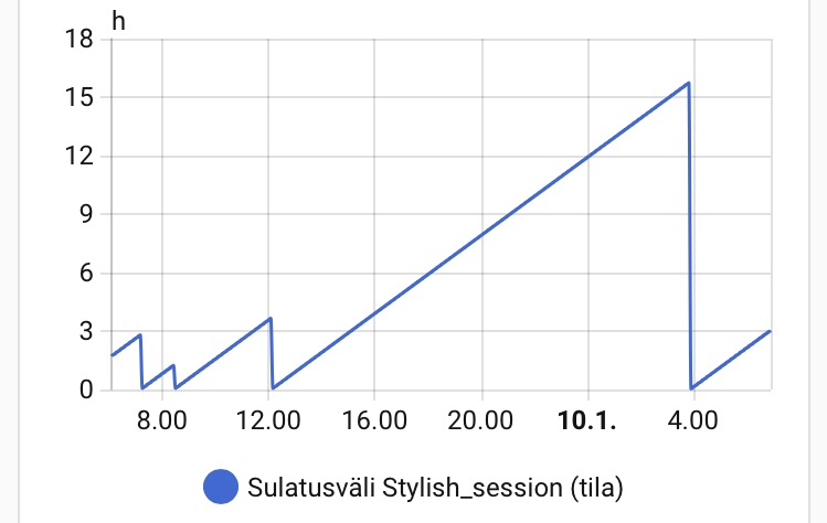

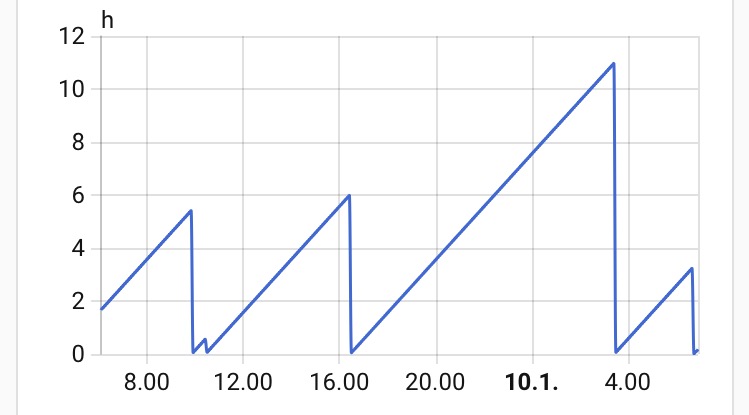

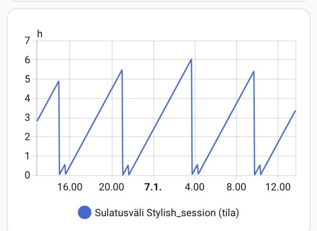

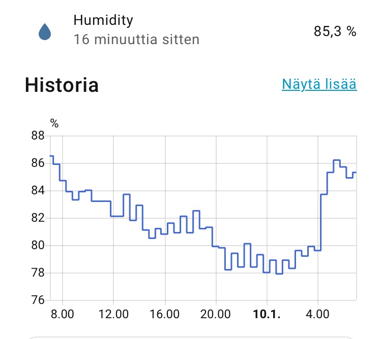

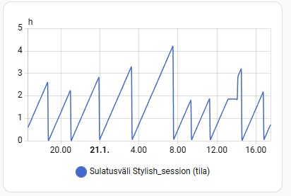

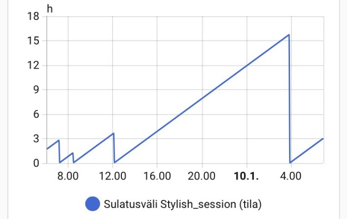

Daikinit tykkää, kun kosteus on ulkona siinä 80% kantturoilla. Stylish veti melkein 16h ja Perfera 11h. Ulkona -15.

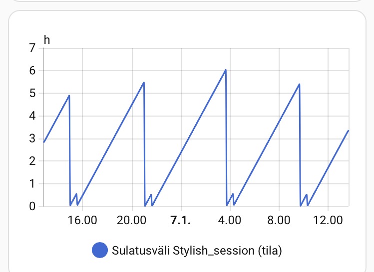

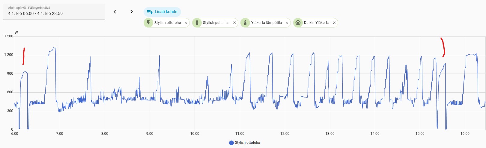

Tästä näkee hyvin miten väärä tarveohjaus vaikuttaa. Yläkerran pumpun tarveohjaus oli mennyt 95%:in virheellisen automaation takia (tein muutoksia illalla). Pitää olla 40% näin leudolla kelillä. 4.30 huomasin tuon herättyäni ja korjasin.
    64,4 KB · Katsottu: 39

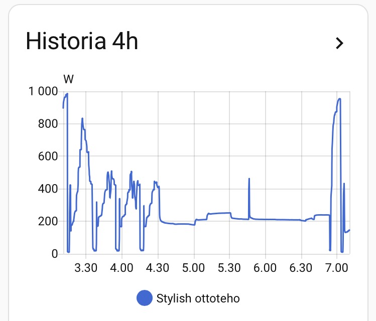

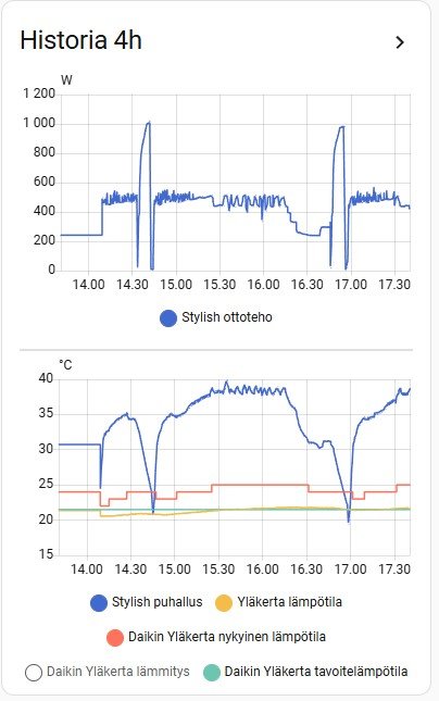

Kokeilin tänään ihan mielenkiinnosta automaattista tarveohjausta. Ilman minkäänlaista Home Assistantin ohjausta, ihan Daikinin omalla ohjauksella menty. Hyvin pysynyt puhallus 30-33 astetta. Ottoteho 220-300W. Sulatuksen jälkeen ei suurempaa riehuntaa. Ulkona -4, sisällä yläkerrassa 21 astetta. Pyynti 21, mutta erikoista on se, että olen nostanut pyyntiä 22:en ja sen jälkeen vielä 23:en niin sisälämpötila eikä ottoteho ole muuttunut. Vaikka nostaa 27:en niin ei vaikutusta. Huoneessa missä sisäyksikkö on niin siinä SY:n alapuolella pöydällä on kostuttimen mittarissa 20. Stylish puhaltaa pariovista aulaan, jossa RuuviTag mittaa 21.
Edit: Tarveohjaus 60 ja 70% ei vaikutusta, vasta 100% laittoi tehon nousuun. Kun laskin pyynnin takaisin 22 niin nyt tarveohjaus automaatillakin pitää tehon 460W. Joku ihme tila jääny päälle.
Edit 2: varsin hyvin toiminut tehonsäätö. Kohta pakkanen kiristyy niin katsotaan pysyykö mukana.
    50,5 KB · Katsottu: 13

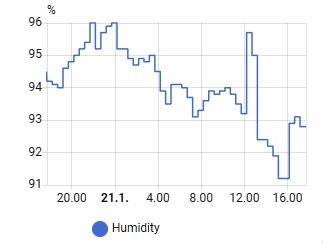

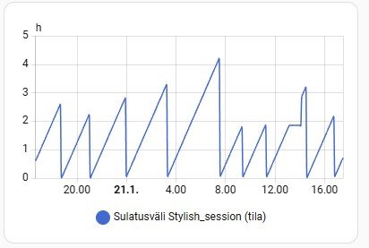

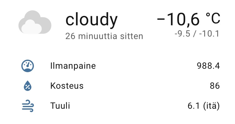

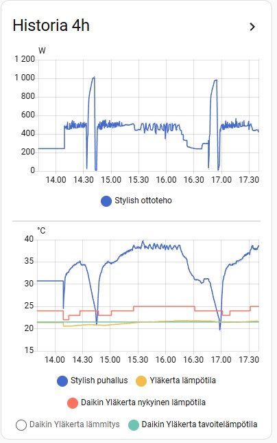

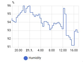

Automaattinen tarveohjaus toiminut yllättävän mallikkaasti, käyttää mukavasti tuota 500W aluetta. Pyynti 21,5 ja yläkerran mittauspisteellä aulassa 21,7. Sulatusvälit normaalit vaikka kosteuttakin on kyllä. SY:n alapuolella ilmankostutin näyttää lämpötilaksi 21. Ulkona -4. Hiljainen ulkoyksikkö, streamer, takkatila ja vertical swing päällä, puhallus autom.
    21,7 KB · Katsottu: 16
