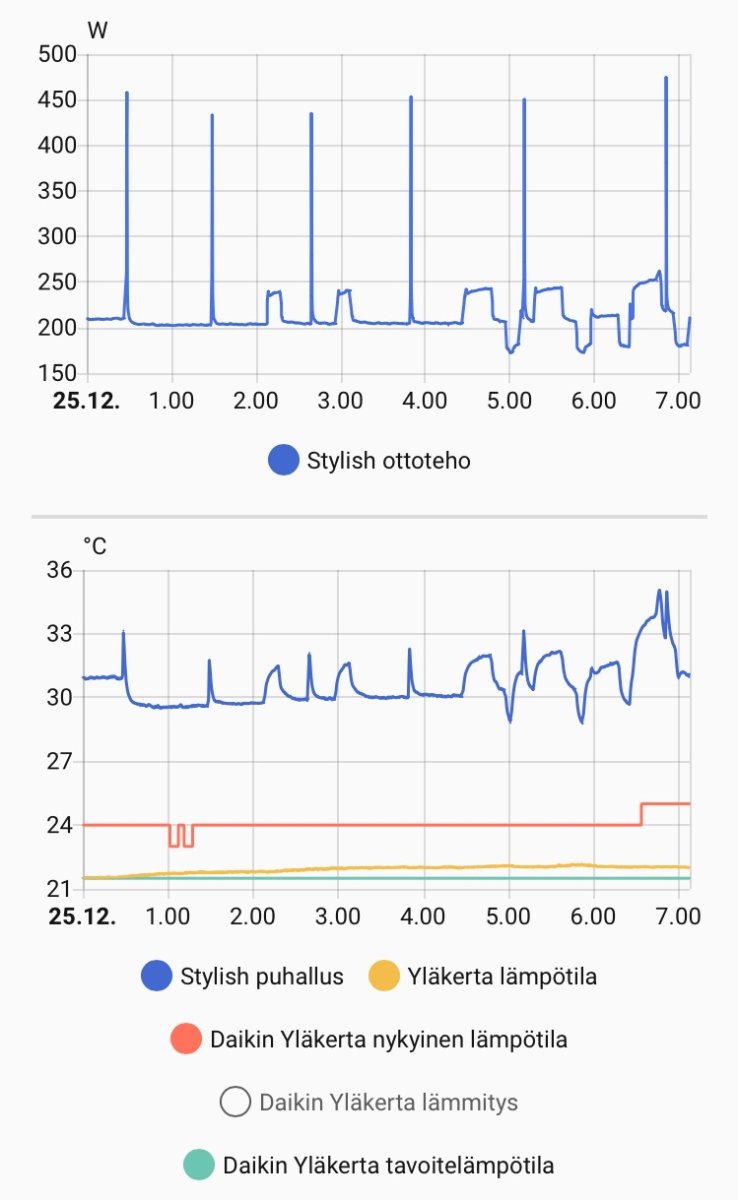

Yläkerran Stylish käy yleensä näillä lauhemmilla keleillä lyhyttä pätkää, laitoin automaation ohjaamaan huonelämpötilan mukaan, menee pelkälle puhallukselle, kun yläraja saavutetaan, pyynti normaalia isompi ja tarveohjaus aktiivinen. Nyt käy tunnin ja huilaa tunnin, kun on kylmempää niin pysyy jatkuvalla käynnillä kyllä hyvin -5 ja alle lämpötiloissa. Vähän arvelutti, että sekoileeko sulatukset, mutta ei näytä olevan mitään hankaluutta vaikka pumppu on välillä tunnin pelkällä puhalluksella, sulatukset toimii.

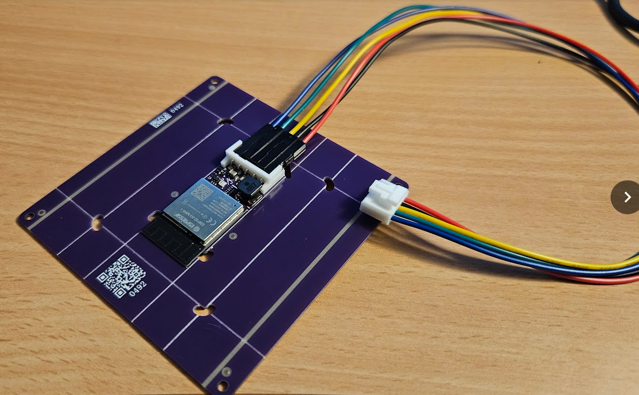

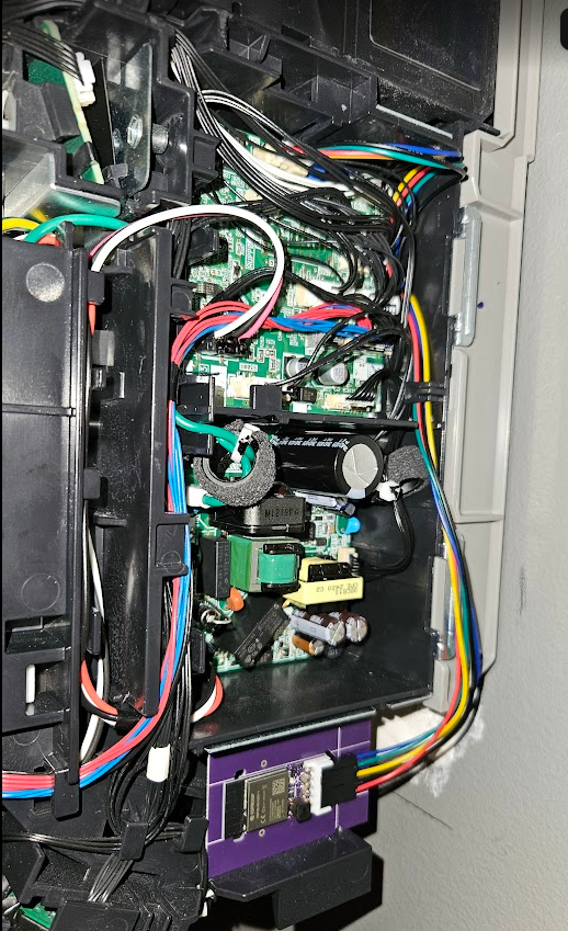

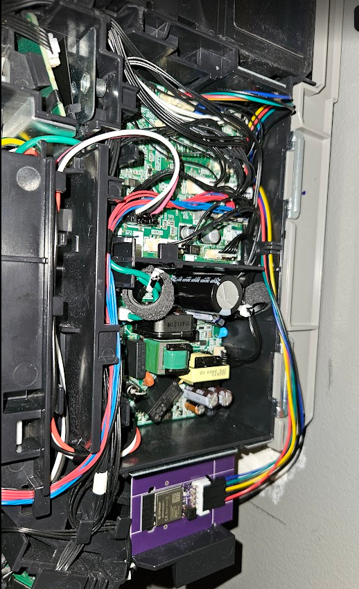

Onko toi johto ihan plug & play eli ei tarvii varmistaa mitään jännitteitä?
Mitään en varmistellut... Hyvin toimii. Kunhan on vain oikeat johdot oikeisiin numeroihin.
Ainoa, että siitä kiinteästä liittimestä (s21) joka menee sinne sisäyksikköön, joutu napsasta sen lukkoklipsin veke. Oli niin tiukka, ettei olisi muuten saanut paikalleen. Noi toisenpään johdothan ovat "irrallisia", eli pitää sitten laittaa yksitelleen tuohon faikouttiin. Siinä voi toki tehdä virheen. Eli kannattaa tarkastaa monta kertaa, että varmasti 1 menee 1:een jne.

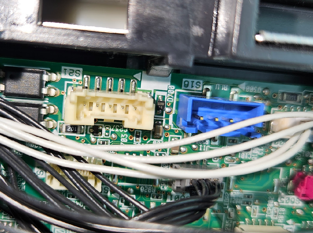

Styliksessä, ainakin tässä omassa N30 mallissa liitin on tällainen.
Pinnien numerointi löytyy kytkäristä, joka oli sisäkuoressa.
Eli vasemmalta oikealle: 5, 4, 3, 2, 1
Eli vielä kertauksena 1 pinni on sinisen liittimen viereinen. :)

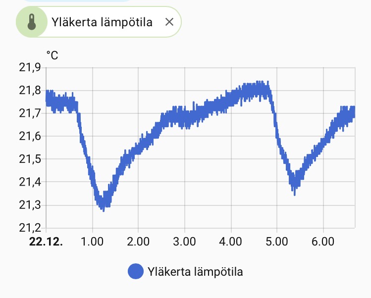

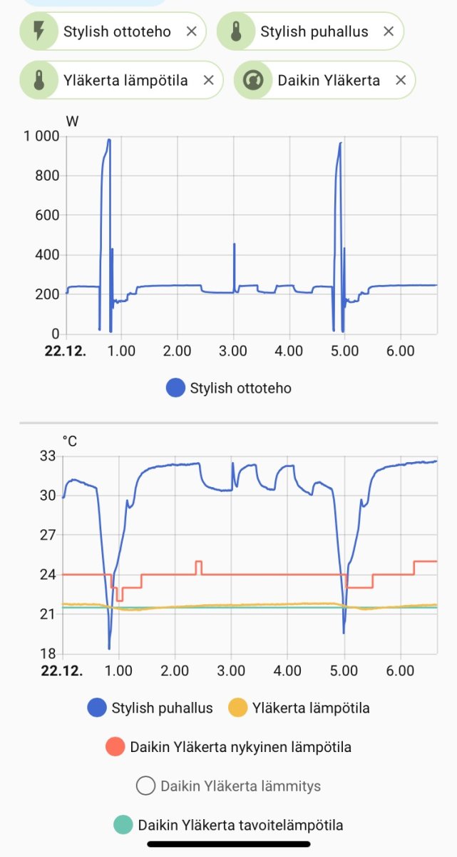

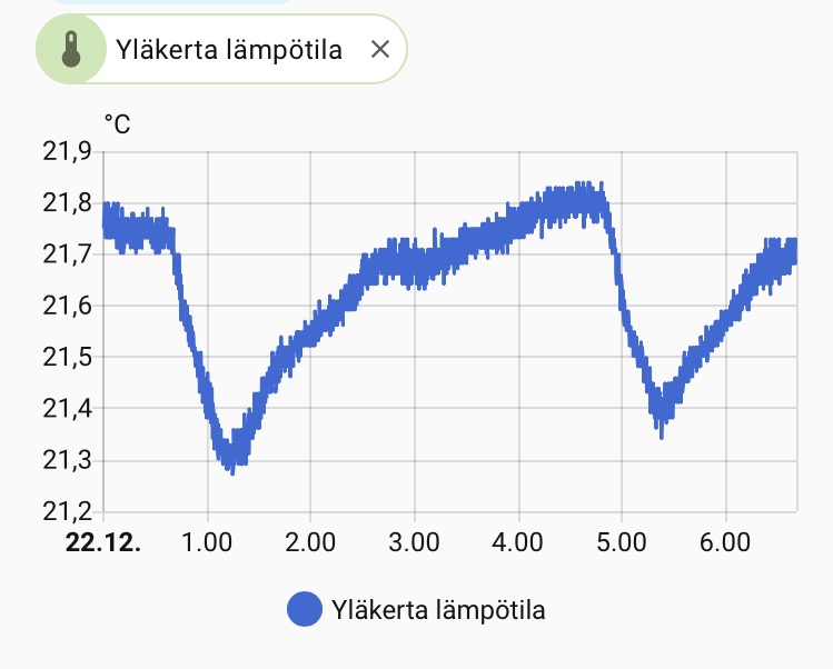

Meni ulkona lämpötila lähelle nollaa niin sai laittaa only fans automaatiot tauolle yläkerrasta. Nyt käydä puksuttaa tasaisesti. Pyynti 21,5 ja mittauspisteellä 5-6m päässä 21,3-21,8.
Pumpun oma mittaus näyttää aika paljon, mutta muutin juuri sitä kompensaatioasetusta kokeilumielessä eräänä päivänä. Mutta pääasia on tuo mitä mittauspiste näyttää, nyt vaan sattuu pyynti vastaamaan sitä :)

Ei ihan tarkkaan nää tota liitintä kuvastasi, mutta meneekö siinä siis Faikoutin reunimmainen sininen johto lähimmäksi Daikinin sinistä liitintä? Näyttäis kuvasta, että näin päin se liitin menee sinne.
Katso se edellinen valokuva, missä on pelkkä faikout ja johto. Liitin on toki ylösalaisin ko. kuvassa, koska liittimen lukitysklipsu on Styliksessä alaspäin. Jouduin ottaamaan sen lukitusklipsun pois (leikkasin sivuleikkureilla), kun liitin oli niiin tiukka laittaa paikalleen. Pysyy kyllä ilman klipsuakin.
Jokatapauksessa juurikin niin, että ".... Faikoutin reunimmainen sininen johto lähimmäksi Daikinin sinistä liitintä"
Ja muista laittaa ilppi virrattomaksi turvakatkaisijalta tmjs.

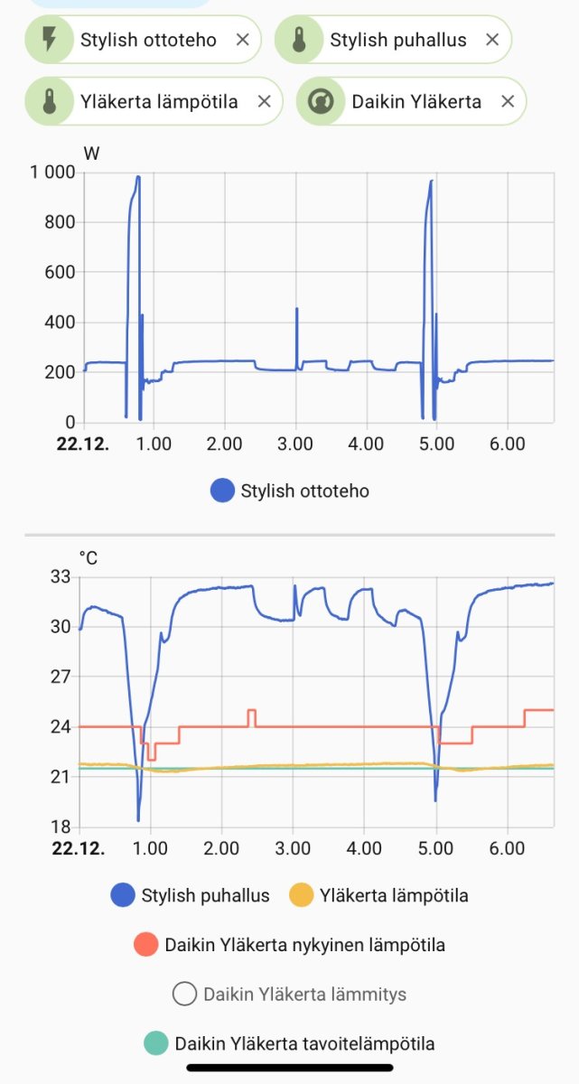

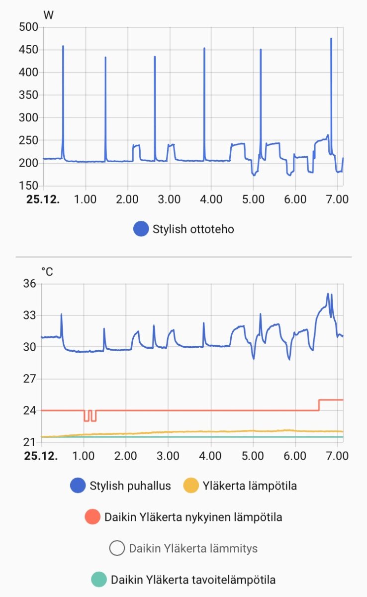

Tampereella pakkasta toistakymmentä astetta. Stylish 30N TO 100% ja HU lämmitysjakso silti noin 1,5h ja sulatus aina 16min. Täyteen puhallukseen menee stopista 19 min. Takkakin apuna lämmittämässä eli kuorma ei mahdoton. Omien havaintojen mukaan sulatus on tullut tarpeeseen, mutta kestää turhan pitkään. Ihmetyttää vaan se, että jossain vedetään nytkin melkein vuorokausi Daikinilla ilman sulatuksia.

Just kirjoitin tuonne perfera-ketjuun tästä ongelmasta, stylish sulattelee enemmän kuin lämmittää eikä oikein mikään asetus ole toimiva näillä kovemmilla pakkasilla.
-5 pakkasasteeseen asti toimii täydellisesti econo moodilla, mutta tuota kovemmassa pakkasessa alkaa tehot loppua tuosta kikasta.
Sen jälkeen pumpulla voi heittää vesilintua.
Joskus testailin tuota econoa ja kun se ei riittänyt niin pikkuisen lisätehoja sai 95% tarveohjauksella. 100% onkin sitten sama kuin ei mitään rajoitusta.

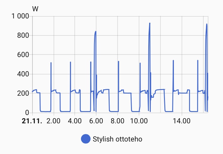

Täällä ei mitään ihmeellistä sulattelua Styliksellä.

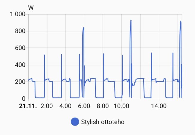

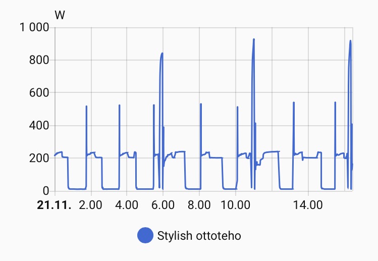

Noista näkee että kaikki kolme ovat tuplasulatuksia.

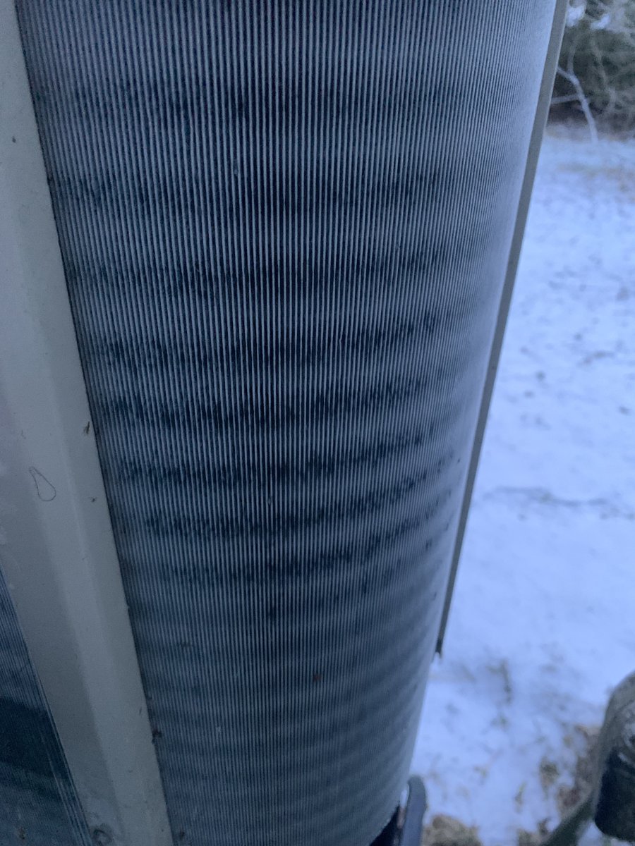

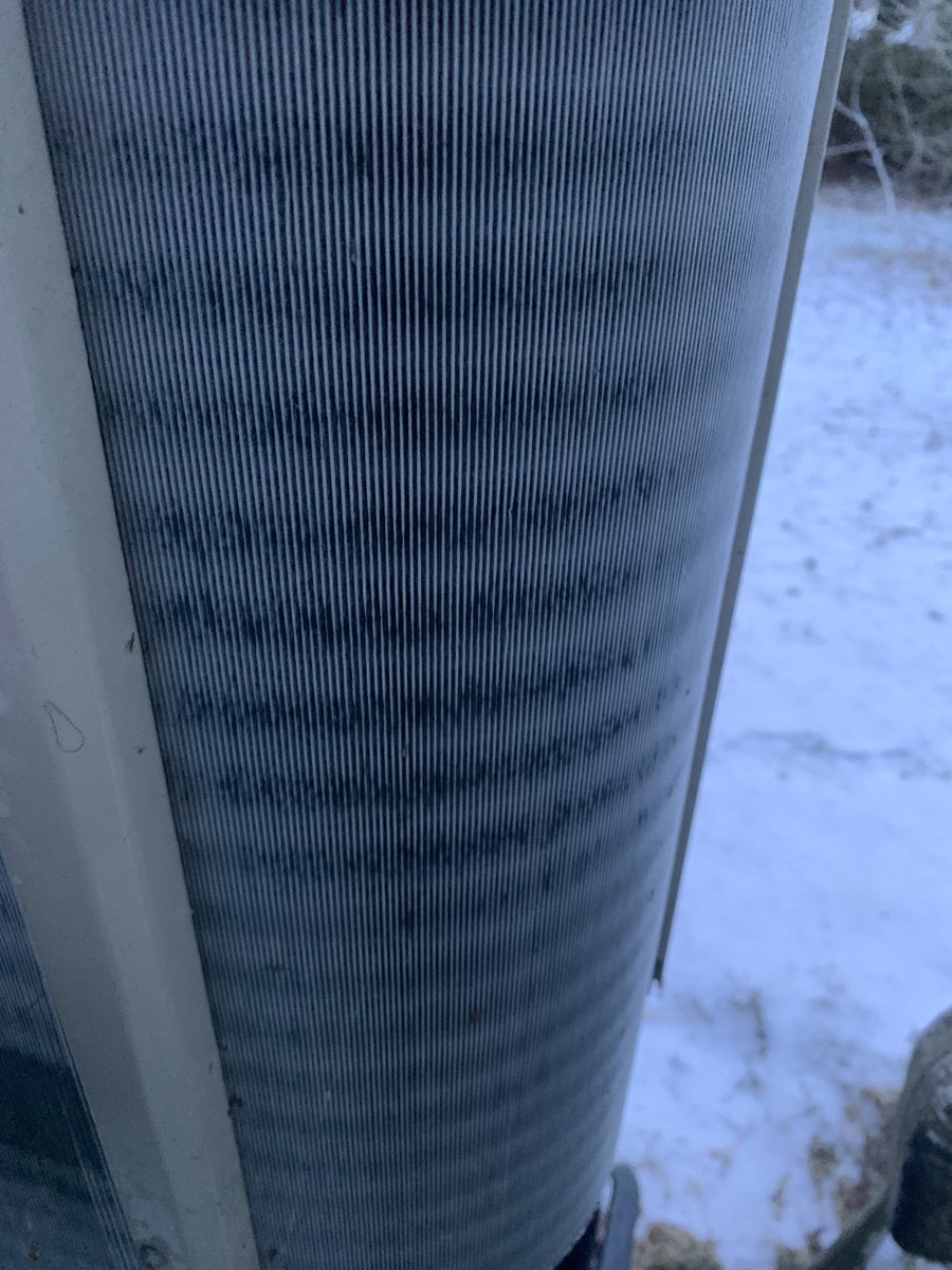

Kenno on kyllä täällä kunnolla kuurassa, kun sulatus alkaa. Pitäisi olla mittaria välissä, että näkee vetääkö tukkoon ajoittaisella liian isolla teholla.
Mikähän teitin pumppuja vaivaa? Kuvassa 3,5h ajettu kenno. Kosteus 87%. Yläkerran Stylish sulattaa 5h välein.

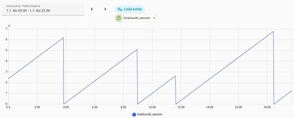

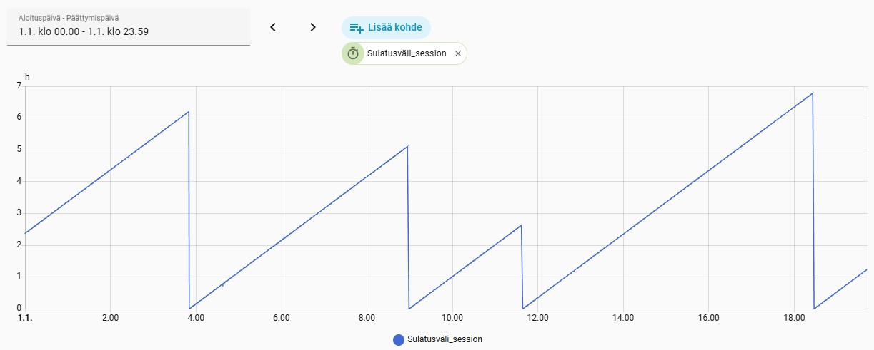

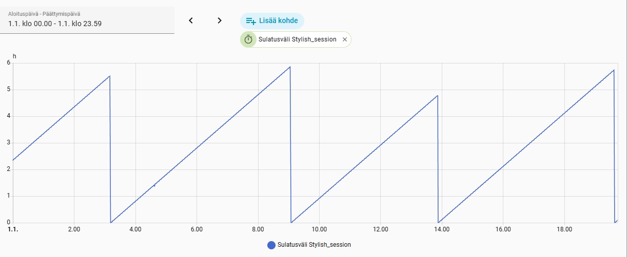

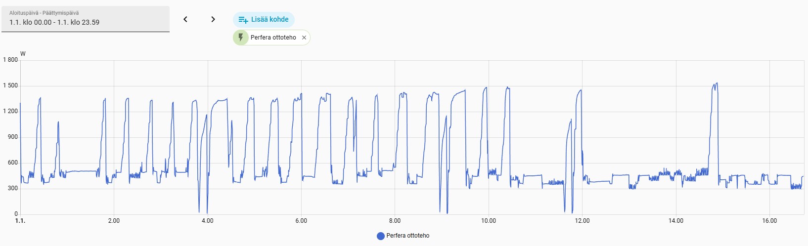

Juu ei meilläkään ryntäile jos rajoitus 95% tai alle. Nyt tuntuu että sulatukset tulee tunnin välein vaikka mitä tekisi, ei edes kuuluisa pahvimuki ulkoyksikön lämpötila-anturin päällä.

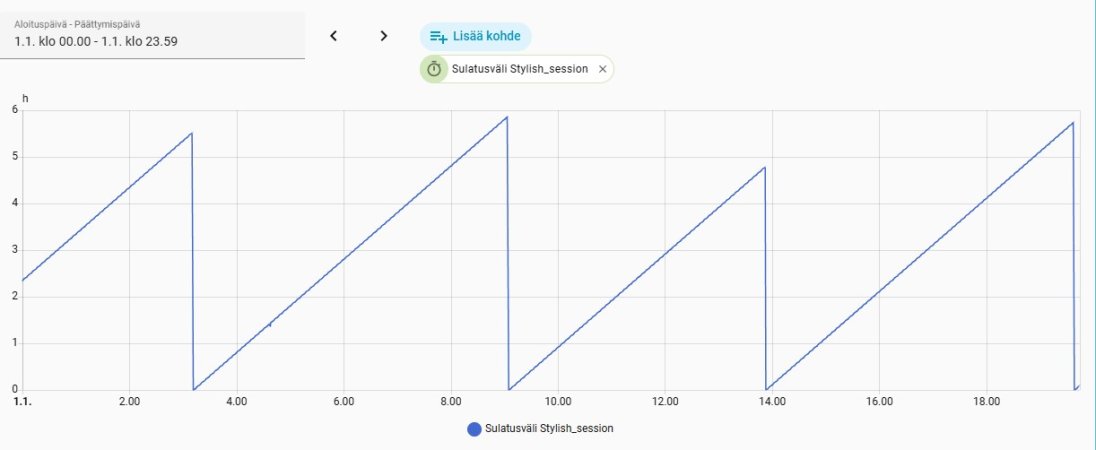

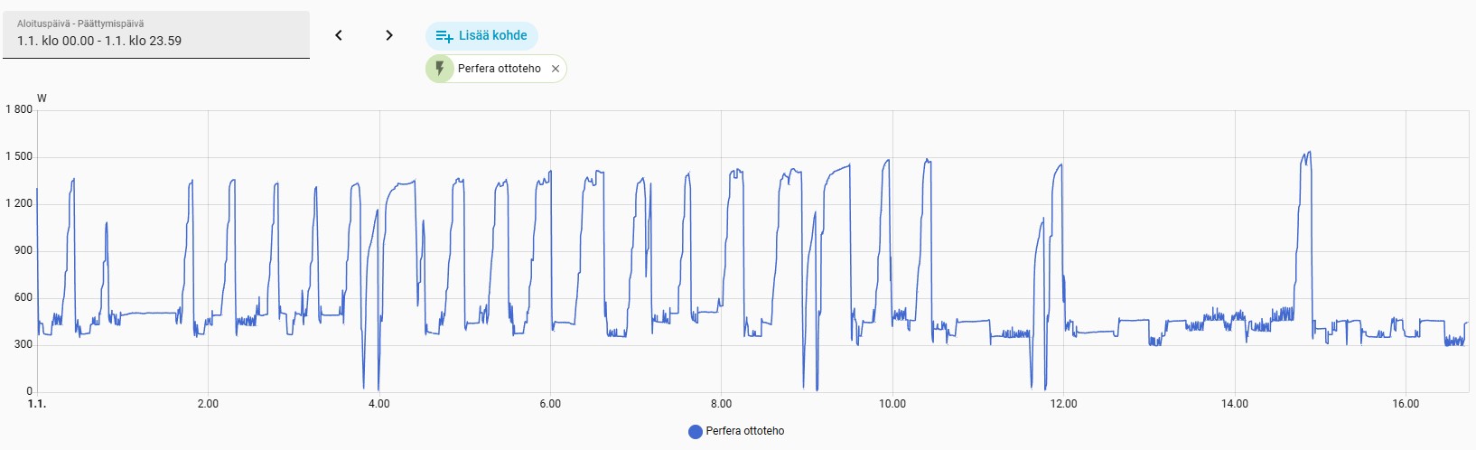

Peruslämmön ajoon nämä on oivia vehkeitä. Sulatusvälilaskuri nollaantuu piikin kohdalla.
    58,1 KB · Lukukerrat: 68
    60,7 KB · Lukukerrat: 68
