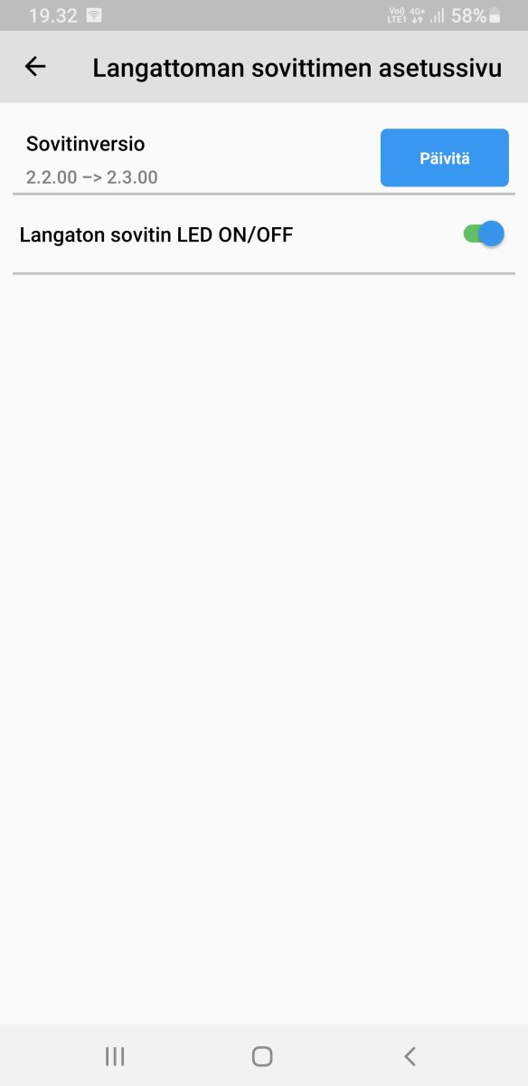

Onko kukaan päivitellyt..? Uskaltaako? :D
    31,7 KB · Lukukerrat: 216
