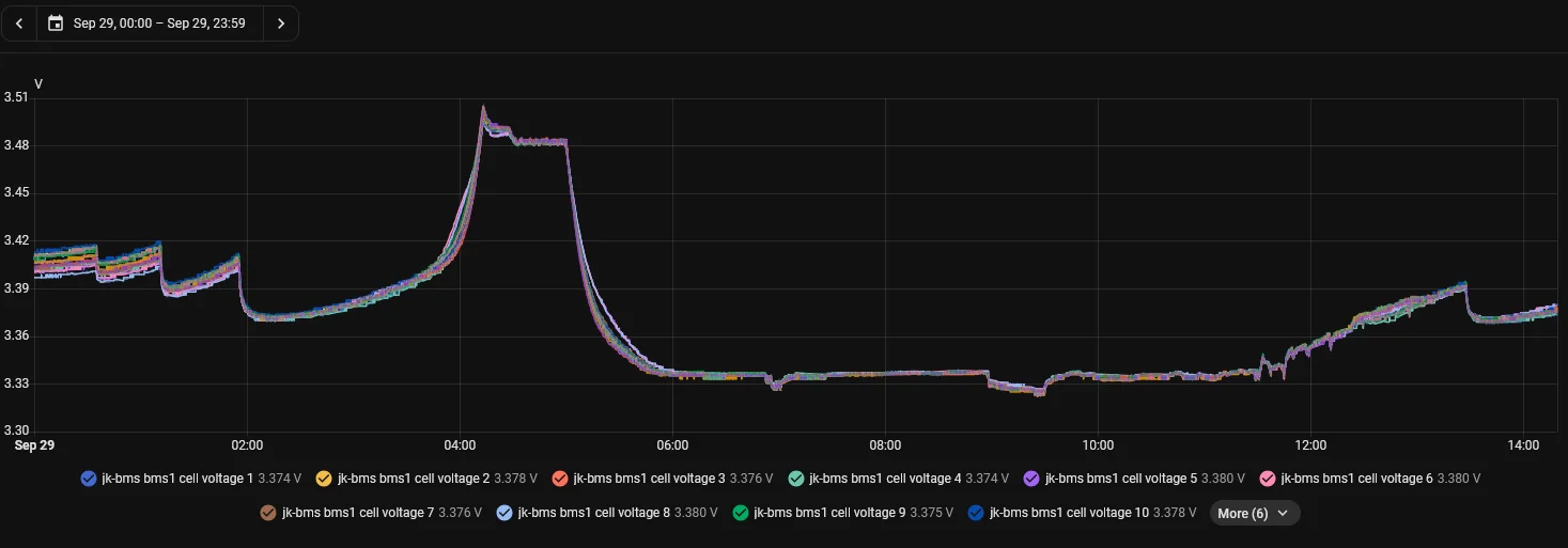

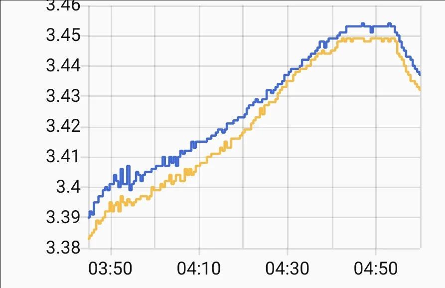

Tässä on viime yöltä. 3.400v alkaa balanceri hommansa. Tällä kierroksella maltilliset erot joten helposti onnistuu siloitella alle 3mv asetuksen mukaiset erot.
En sitten tiedä onko tälläkään mitään käytännön eroa että nämä kennot eivät käy edes 3.5v tasossa ja viettää aika vähän aikaa kalenterissa edes yli 3.400v

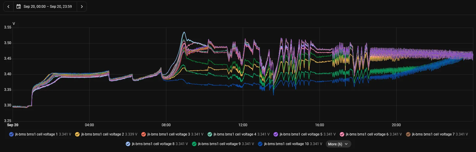

Tällä kennokoolla jos aloittaa balansoinnin 3.45V kohdilla niin ollaan jo myöhässä
2A balanseri aloittanut työnsä suunnilleen klo 8 aikaan aamulla molemmissa akuissa ja työ jatkuu edelleen (eli yöllä latasin verkosta, päivällä aurinkoa akkuun ja edelleen verkosta lataus jatkuu)
Eli ei ihan 30min riitä 😀
Eikä ole siitä kiinni että lataisin liialla teholla, että balanseri ei muka ehtisi mukaan. Lataustehoa pudotetaan kahdella portaalla, ekan kerran 90%:ssa ja toisen kerran 98%:ssa

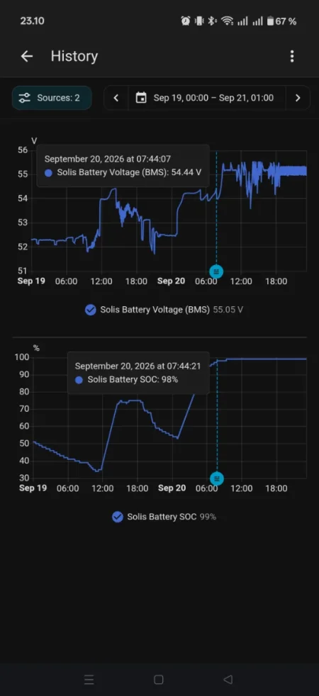

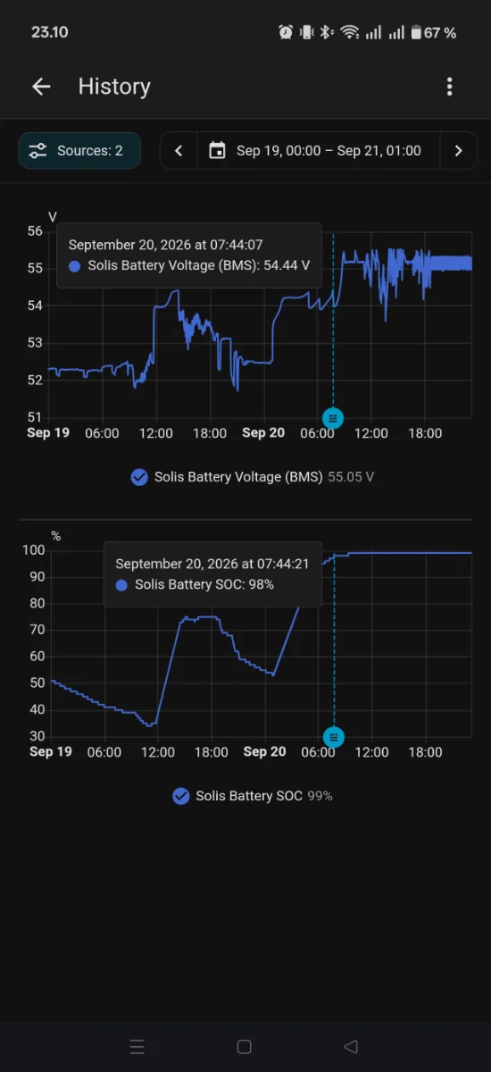

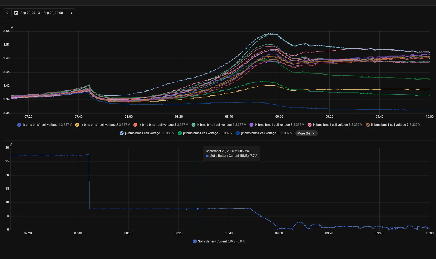

Yritän ymmärtää tuota graafin ajallista tarinaa latauksen ja balansoinin suhteen.
Millaisella virralla tuossa 08:00- 09:00 välissä on menty ja onko 09:00 aikaan akku käännetty idlelle?
8-9 väli suunnilleen 8A ja 9 -> siirrytään absorbiin ja akkuun menee noin 1A

Jos tuossa kuvassa on Cell1:stä hierottu 90min 2A balansointi virralla niin eihän tuollainen 3Ah ole edes 0.5% eroa kapasiteetissa.

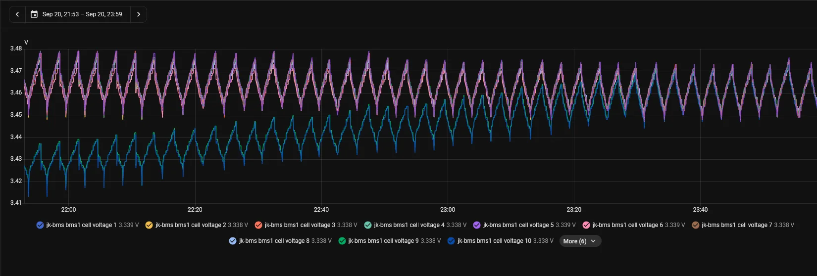

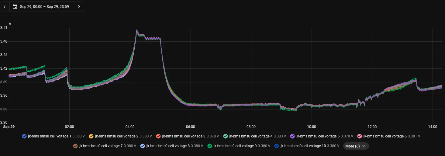

Eikös nuo ole saatu hienosti balanssiin tuossa viimeisessä kuvassa 23:20 aikoihin ?

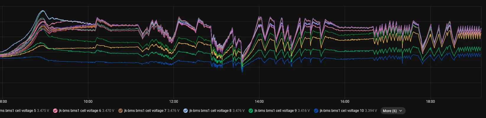

Balansointia hierottiin koko päivä. Todellinen balansointivirta on hiukan yli 1A sillä konkkien lataus kestää noin 35s ja purku 15s, tällöin yksi sykli kestää 50s.
Eli tällä matikalla vuorokaudessa ehtii siirtämään noin 14,4Ah. Datan perusteella siirtotarve oli noin 9Ah, joka on edelleen aika mitätön määrä verrattuna kennon kapasiteettiin.
Tässä snapshot miltä koko päivä näytti. Kaikki karkulaiset kyllä saadaan kiinni mutta hitaasti.

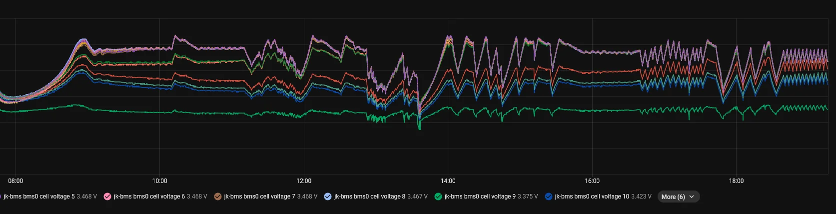

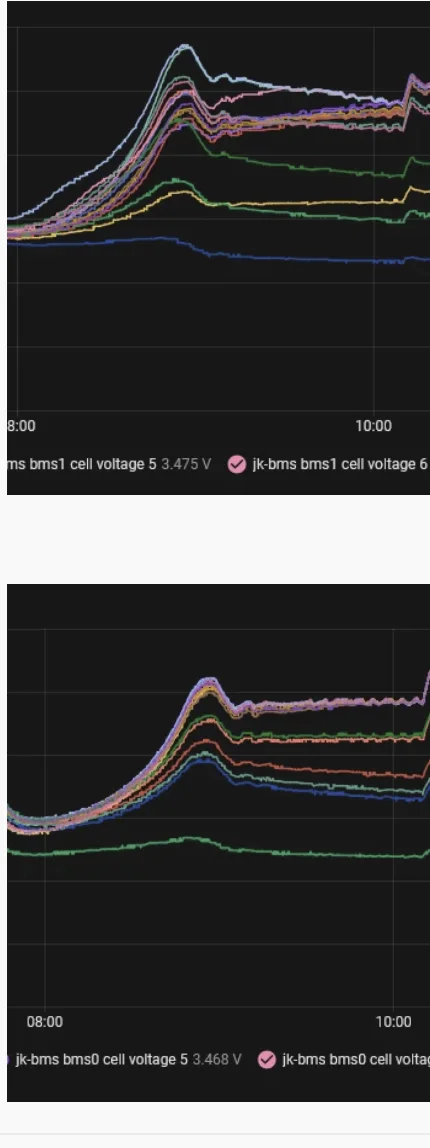

Olipas siinä melkoinen odotus että balanceri ehti työstämään kennot balanssiin. Balansoinnin alkuvaiheessa yksi kenno lähes 70mv korkeammalla (4,5V tasossa) kuin valtaosa muista. Kaikkiaan meni valmistumista odottaessa vrk.
3-5mv eroihin jaksoin odottaa tuolla 3.48V tasoissa.

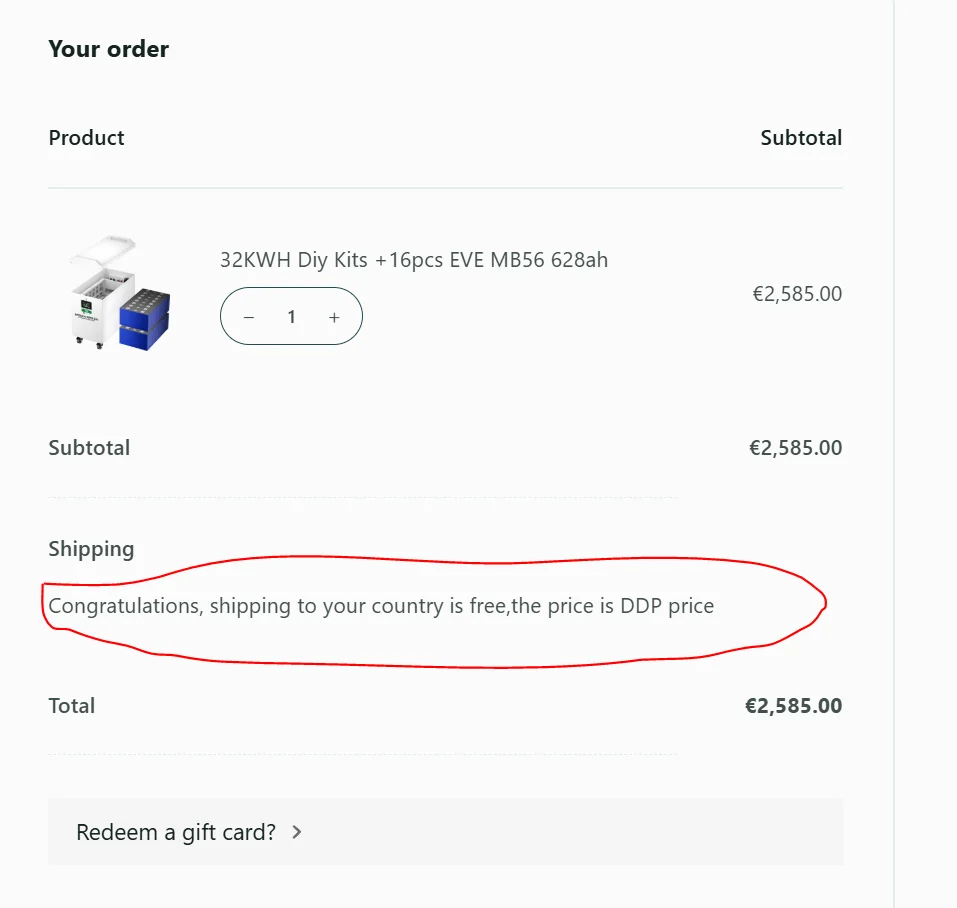

Mitä tuli paketille hintaa?

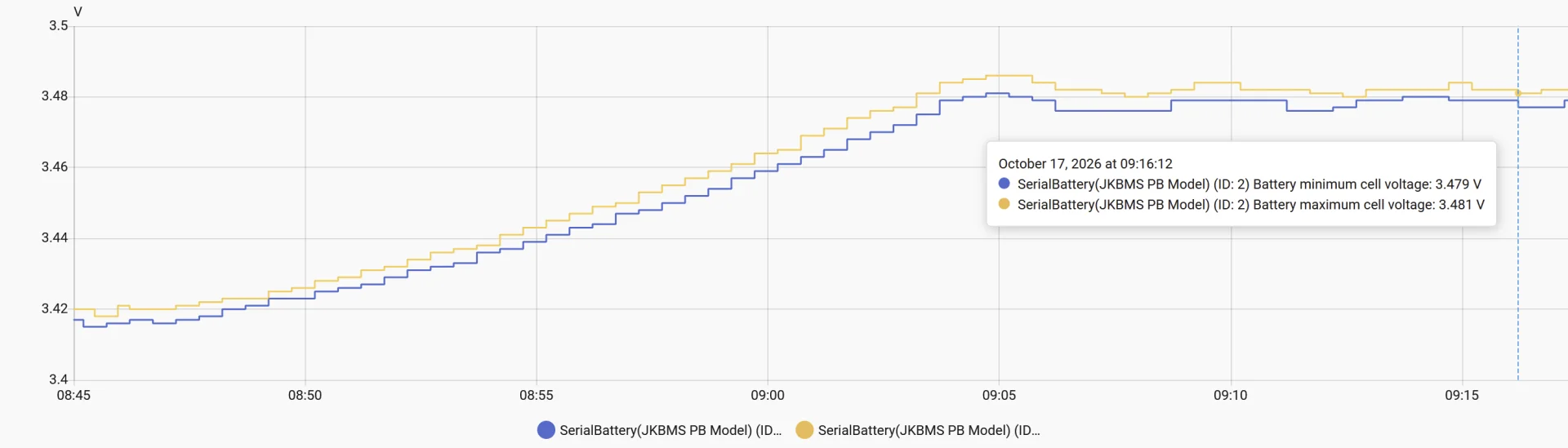

Yritin tihrustaa kuvasta mutta en saanut hahmotettua kuin pitkään tuossa balansointia hierottiin.
Oliko pari tuntia tai vähemmän ??
