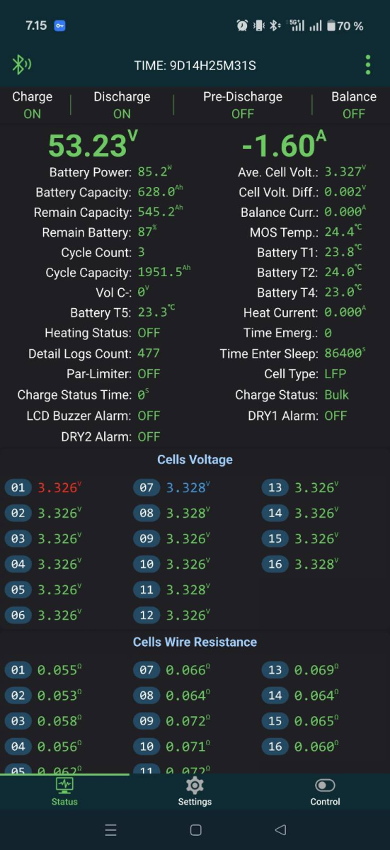

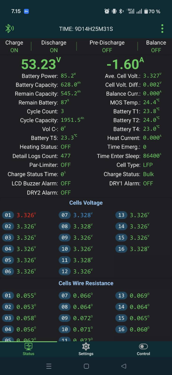

Balanceri kyllä hoitaa tehtävänsä. Tässä tämän aamun tilanne;
Mutta vaikka kaikki on balanssissa, #9 on edelleen heikoin. Kun akkua lähdetään kunnolla kuormittamaan, sen jännite laskee 0.1-0.15V muiden alle. Tämä on melko tyypillistä käytöstä kun top-balancea ei ole tehty kunnolla ja tämä meidän solis ei näytä taipuvan niin pieneen tehoon, että top-balancen saisi tehtyä.
Vaikka rajaan invertterista 5A max., akkuun silti työnnetään 7-8A. Normitilanteessa ei mitään väliä, mutta kun muut kennot alkaa olemaan siellä 3.5-3.6V haarukassa niin hankalaa on kun ampuu yli :D

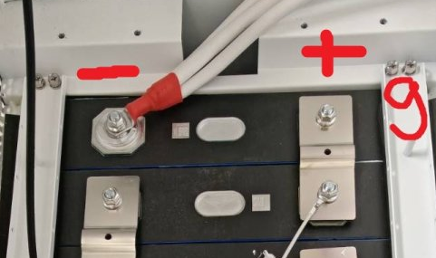

Tässä kannattaa katsoa kuinka akku modulit on astetettu akun sisälle ja mikälainen on 8-9 akkujen virtakiskon pituus (Busbar) siitä aiheutuu jonkin verran jännite eroa tuossa BMS mittauksessa joka tulee esille vain suuremmilla virroilla ladattaessa tai akkua purettaessa.
Näissä MB56 628Ah "suurissa" akku moduleissa, kun valmis akku on kasattu on modulit päällekkäin 8+8 ja tuo 8-9 modulin välinen virtakisko joudutaan tekemään pakostakin pitemmäksi..
Minullakin alussa aiheutti epäselvyytä tuon yhden akku moduulin jatkuva jännite ero on tuossa yhdessä Base Greenin akussa 16kWh(314Ah).
Tässä on akut ladottu tehtaalla siten että 8-9 akku modulin välinen virtakisko on noin 40cm mittainen kun muuta on 7-8cm vain ja jännite ero johtuu tuosta akkujen ladonta tavasta akku pakettiin..

En mitannut kokonaispituutta, mutta 8-9 välinen "kisko" on pitkä. Tai se ei oikeastaan ole edes kisko vaan 3x16mm2 (yht 48mm2) yhteen krympätty kaapeliviritys.
Käsivarastosta löytyisi heti 70mm2 kaapelia jolla tilannetta saisi parannettua. Olen kuitenkin epäileväinen, että tällä on mitään vaikutusta mihinkään sillä ladatessa/purkaessa kaikki virta menee kaikkien kennojen läpi joten kyllä energian pitäisi jäädä myös tähän #9 kennoon.
Juu ei tuolla "8-9 akuujen väikaapelin" vihdolla ole mitään vaikutusta toimintaan kuin että tuota BMS:n näkyvää pienta kennojänite eroa vähän korjaa pienemmäksi.. kaikki akku modulit on sarjassa niin sama virtahan kulkee kaikkien läpi ja minuusta kannataa vähintään parikertaa kuukaudessa ladata akut täyteen, saa kalibtoitua BMS SOC % ja näkee akkujen jännite erot parhaiten..

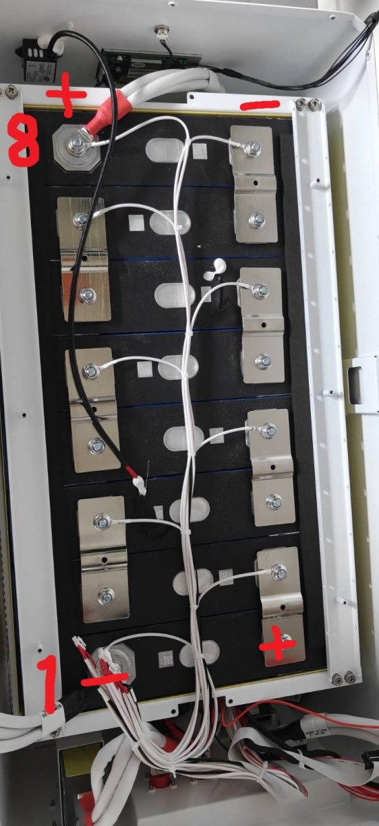

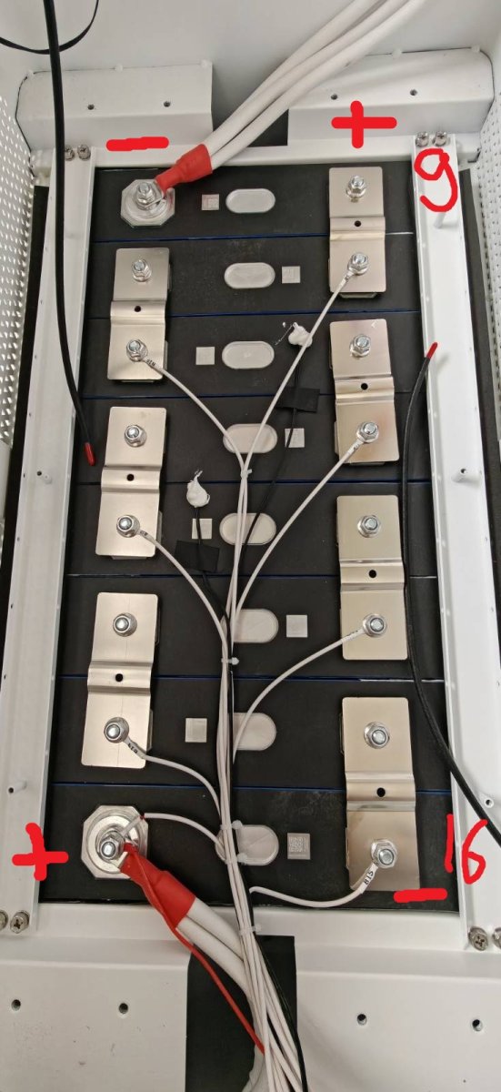

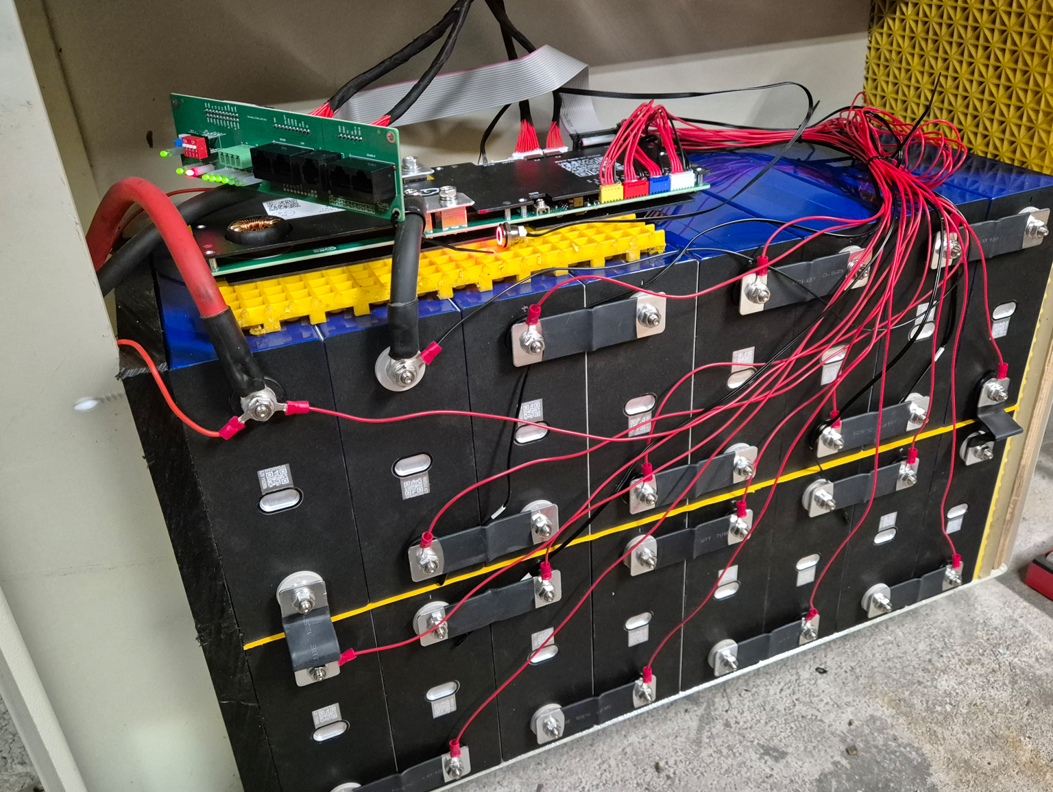

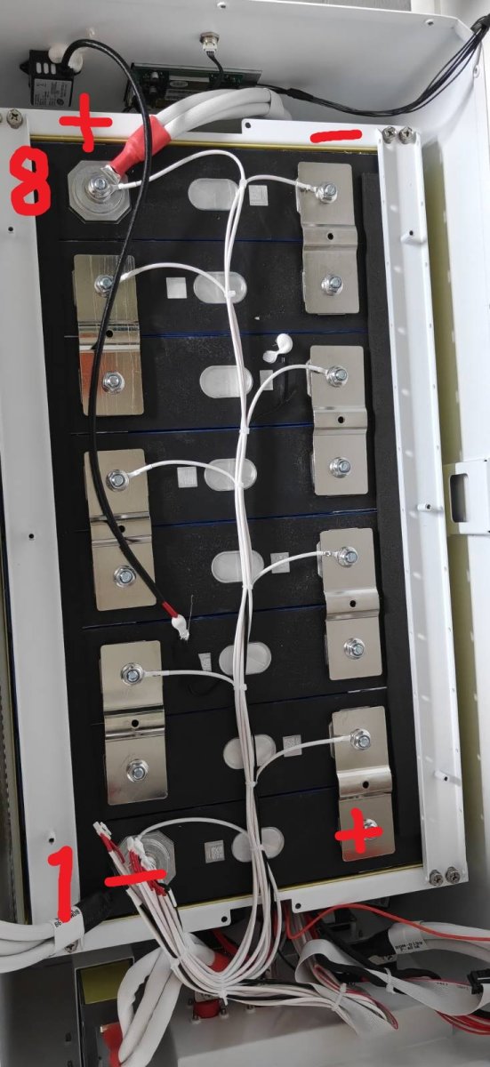

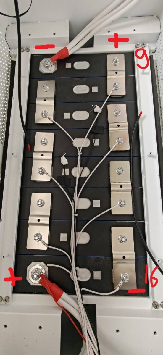

Laitetaas tähän vielä pari kuvaa akun sisältä, balancerin kaapelointi mietityttää onko hyvän tavan mukainen.
Ylempi pankki on 1-8 ja alempi 9-16, kuvaan merkattu kennojärjestys. Mulle ei meinaa mennä jakeluun balansointikaapelien järjestys, kun mun tulkinnan mukaan #9 balansointi on kytketty #8 + napaan.
Kuvasta ei näe mihin nuo paksut kaapelit menee.
Jos oletetaan että 8+ ja 9- on kytketty paksulla kaapelilla yhteen niin on aivan sama onko balansointikaapeli kiinni 8+ vai 9- navassa. Noiden jännitteiden pitäisi olla samat (pieni ero voi olla) jos välikaapeli on vain tarpeeksi paksu.
Kuvassa näkyi myös cell wire resistance. Mikä vastus tuo on? Busbar vai balansointikaapelin vastusten ero. Mitattu vai käsin konfiguroitu? 9 kennolla suurin vastus.
Kuinka ohutta on balansointikaapelit? Huomio kiinnittyy myös niiden pituuksien mahdolliseen eroon. Eli ovatko samanpituisia?
En ole mitannut balansointikaapelin paksuutta, ei ole saman pituisia, mitä kauempana mitattava kenno on, sitä pitempi kaapelointi.
8+ ja 9- on kytketty yhteen tuolla paksulla kaapelilla. Tämä kaapeli on joku viritelmä 3x16mm2. Ihan jo 300A näkökulmasta ei paras ratkaisu :D
Oletan että tuo cell wire resistance on balansointikaapelin resistanssi sillä se muuttui muutaman milliohm verran kun tarkistuskiristin liitokset.
LiFePO4 kennon resistanssia ei saa mitattua tavan yleismittarilla.
Edit: Google kertoi että tuo on laskennallinen kenno+balansointikaapelin jännite. Eli #9 on kunnossa, se vaan laahaa jäljessä ja vaatii aikaa
Tullessa kaikki oli 1mV haarukkaan.
Näytä liitetiedosto 116530

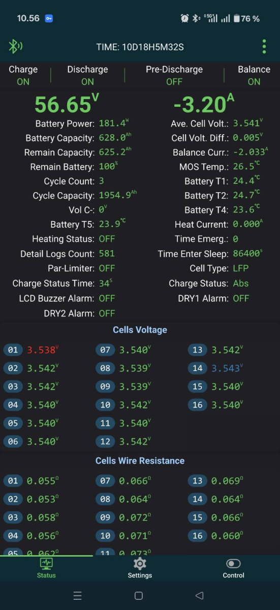

Pakkolatasin akun eilen illalla @55.7V:iin. Jännitteet oli sitä peruskauraa #9:n ollessa huonoin @3.373V ja korkein kenno @3.502V eli 129mV ero levossa. Sitten charge ja discharge OFF, vielä varmuudeksi kahvasta kääntäen ja akun irtikytkentä invertteristä.
Pariin tuntiin ei tapahtunut yhtään mitään, mutta viidennen tunnin kohdalla balanceri oli saanut nostettua #9 jännitettä 5mV. Tämä hieman antoi toivonkipinää, että ehkä se siitä sittenkin mutta pieni pessimismi kaivoi mieltä.
Tuli tämä aamu ja uusi tilanteen tarkistus. Kokonaisjännite oli laskenut @54.3V:hen ja kennojen jännitteet olivat 3.395 - 3.394V alueella, eli 1mV sisällä toisistaan. Balanceri oli siis saanut nostettua #9 jännitettä yön aikana huikeat 21mV! Kuulostaa vähältä, mutta LifePO4:ssa 30mV jännitteenmuutos tarkoittaa suunnilleen 10% muutosta kapasiteetissa, niin #9 on laahannut todella kaukana jäljessä kun ottaa huomioon, että akku on ollut toiminnassa 30.06. alkaen. BMS lokeja tuli tarkasteltua myös niin #9 on ollut heikoin myös jo tehtaalla, sillä se oli antanut matalajännitehälytyksen kokoonpano/testausvaiheessa.
Tästä uutta puhtia toiveikkuuteen, uusi pakkolataus päälle ja seuraten mihin kennojännitteet asettuvat. Kerrankin päästiin kaikkien kennojen osalta asetettuihin jänniterajoihin :)

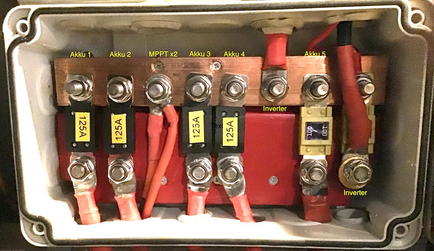

Liitekuvassa on Plus-"jakotukki" missä on jokaisella akulla oma sulake sekä MPPT:lle omat sulakkeet. Minun tapauksessa rivissä ei ole invertterilaturille erikseen sulake kun se löytyy invertteristä.

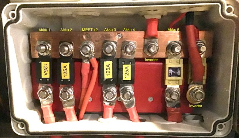

Sellainen ”dilemma” kävi mielessä että miten hyvin sulake toimii virtakiskon kanssa kun virtaa voi kaapelissa kulkea molempii suuntiin?
Sulakkeen tarkoitus on suojata kaapelia ja jossain määrin laitettakin.
Jos 100A virran akkuun laitetaan 125A sulake virtakiskon viereen ja toinen on akun yhteydessä niin mitenköhän tuo toimii?
Teoriassa johtoon (oikosulkukohtaan) voi kohdistua 250A virtaa ilman että sulakkeet reagoi. Ja LI akusta voi rulla hetkellisesti tuhansiakin ampeereita virtaa.
Onko riski tulipalolle tai kaapelin sulamiselle kuinka suuri?
Tuossahan pitäisi saada molemmat sulakkeet reagoimaan ennen kuin vakavampaa sattuu. Mikä on oikea tapa mitoitukselle?
Vai onko hyväksyttävää että oikosulkukohtaa tulee virtaa kaapelin molemmista päistä? Voisi kuvitella että virta (maihin) on tuplat verrattuna tilanteeseen jossa virtaa syötetään vain kaapelin yhdestä päästä. Aiheuttaako isompi oikosulkuvirta vaatimuksia nolla ja suojamaa johdoillekin?
Ja vastaava tilanne on invertterin ja virtakiskon välissä.
ei akku tarvitse mitään sulaketta, siinä on bms ja invertterissä on taasen sulake, mihin väliin sinne tuplasulakkeita tarvitaan?
kyllä virtakiskon oikosolkuvirta on sulakkeiden summa, minulla on 5x 200A bms ja 5x 120A verttiä enkä keksi millä tuon 1600A voisi kiskon oikosulkutapauksessa pienentää.
Ei se akun sulake estä virtakiskon suunnasta tulevia virtoja.
Virtakiskossahan voi olla kiinni vaikka 6 akkua, invertteri, mppt yms. Jos yhden akun kaapeliin tulee oikosulku niin 5 akkua, mppt ja invertteri työntää virtaa tuonne oikosulkukohtaan (jos virtakiskon puolella ei ole kaapelikohtaisia sulakkeita).
Voi olla että kaikkien akkujen ja invertterin omat sulakkeet reagoi mutta hetkellisesti tuossa viallisessa kaapelissa on melkoinen virta.
Tästä on kirjoitettu toisissa viestiketjuissa...
Tarkoituksella en kerro kaikkea kun se kuitenkaan kelpaa kaikille
Yksi Akkupaketti antaa ulos 280Acc maks-> BMS rajoitettu 175A + 48V175A sulake -> kaapeli virrankesto on 1,5x -> kiskossa sulake on 125A eli 125A sulake palaa ennen kun kaapeli ehtii 100C:n lämpötilaan
Kiskon ja invertterin välinen kaapeli on 35# ja 35cm pitkä, virrankesto huomattavasti yli invertterin oma 150A sulake
