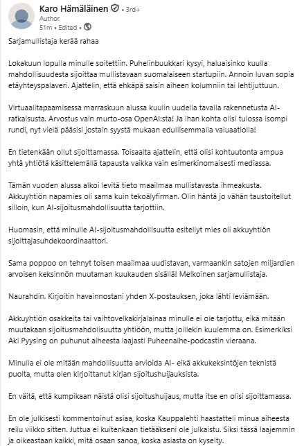

Onko joku keksinyt hyviä argumnetteja miksi Aki ois väärässä ?
Itselle tuli vähän puskista, että tuolla on puhelimet soinut maakunnassa kylmäsoittajien toimesta.
Jos tuo pitää paikkansa niin eipä tarvi jännätä muuta kuin, että tehdäänkö tästä leffa aikanaan :)
